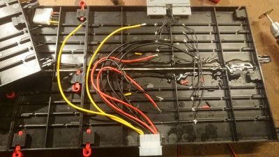

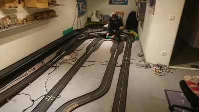

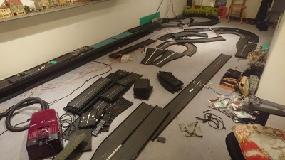

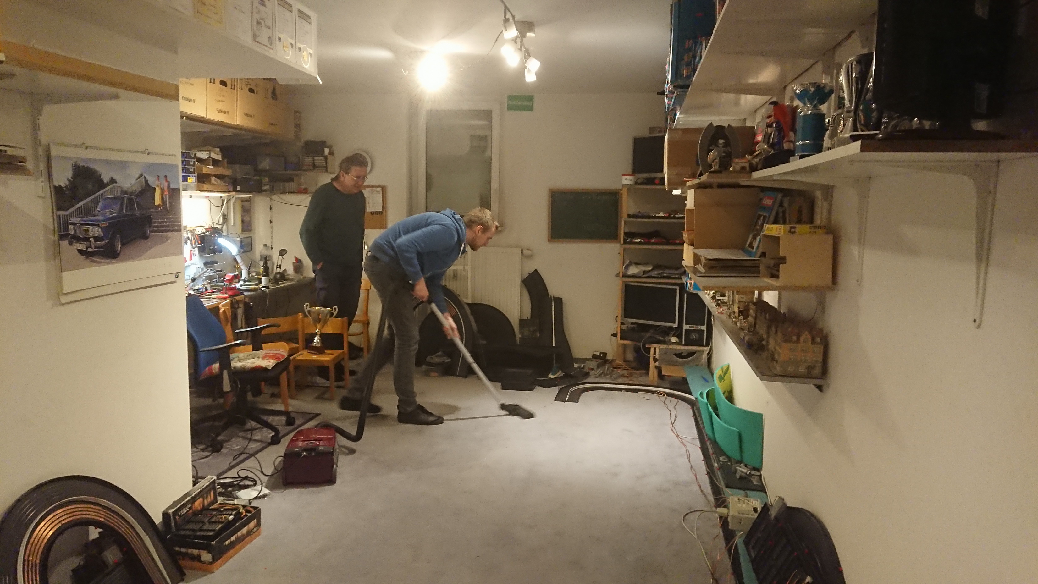

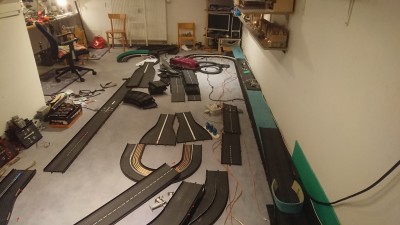

So , die Bahnreinigung geht dem Ende zu.
Alles auseinander gebaut, Kontakte abgeschliffen und abschnittsweise durchgemessen, ggfs nachgearbeitet. Vorher teilweise riesige Widerstände in den Bahnabschnitten, jetzt fast keine mehr. Abschnitte lagen ja zum Teil schon Jahre.

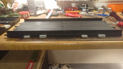

Dazu weitere Einspeisungen erstellt.
Hoffe, dass sie ab heute abend wieder fährt.
- Putzchaos
- Putzchaos
- Einspeisungsabzweig. Echt schlimm zu löten...
- Rein-Raus Einspeisung. Extrem schlimm zu löten...
Wir hatten sogar eine Raumpflegefachkraft aus Berlin zu Besuch...
- Putzteufel

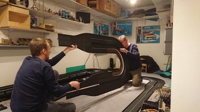

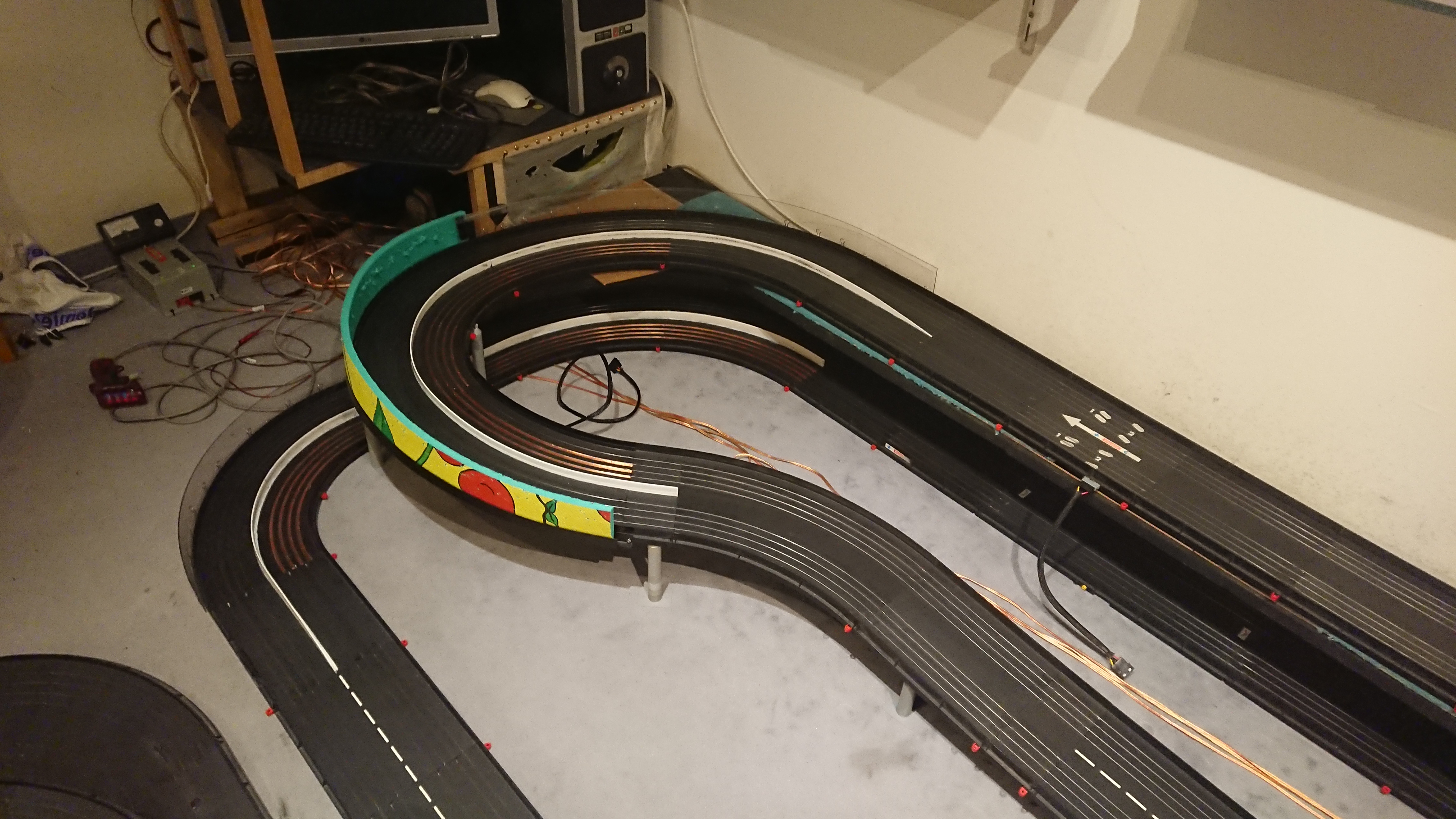

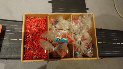

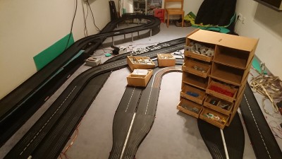

So, seit letzter Woche läufts wieder!!
Erst waren noch ein paar Kurzschlüsse auf der Bahn. Hab in der Woche davor mit drei Bier im Schädel Stromeinspeisungen gelötet. Sollte man nicht machen, das ist ohne schon kompliziert genug...
@bert: geändert haben wir nur ganz wenig, hier und dort ein paar (Drittel/Viertel-)Geraden rein oder raus, um schiefe Winkel im Bahngrundriss geradezubekommen.
Stromversorgung und Ansprechverhalten sind jetzt ein Traum! Autos laufen auf niedrigster Trafostufe ruckelfrei durch.
- Think Big
- Deconstruction rulez
- Bahnstückverriegelungen für die nächsten 30 Jahre
- Brückenbau im Bau
- Vor der Verkabelung
Man beachte im übrigen die weitgehend zusammengefassten Bereiche mit und ohne Kilometerstreifen...
- Andi setzt den Schlußstein

lubomir hat geschrieben: ↑So 21. Mär 2021, 21:44
Ist mir aufgefallen! Sehr schön!
Wenn die Lockdowns endlich vorbei sind, werde ich auf Deine Einladung zurückkommen und gerne mal auf ein paar Runden zu Euch nach München kommen
Und Oerk macht mir gerade so richtig Gusta
, war schon seit fast einem Jahr nicht mehr in einem Restaurant...
P.S.: komt mir das nur so vor, oder ist die Strecke weitgehends eigentlich eine Servo132 PLUS Strecke mit Leitplanken auch für die Innenbahn. Da hätte ich ein paar Frage:
Bei den Kurven mit zusätzlichen Leitplanken sind ws. die Innenführungen entfernt worden, oder?
Da ergibt sich dann eine total andere Idealline als mit herkömmlichen Servokurven, richtig?
Kommt es oft zu Auffahrunfällen auf die beginnenden Mittelplanken?
Liebe Grüße
