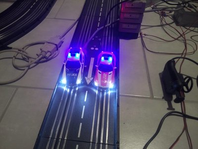

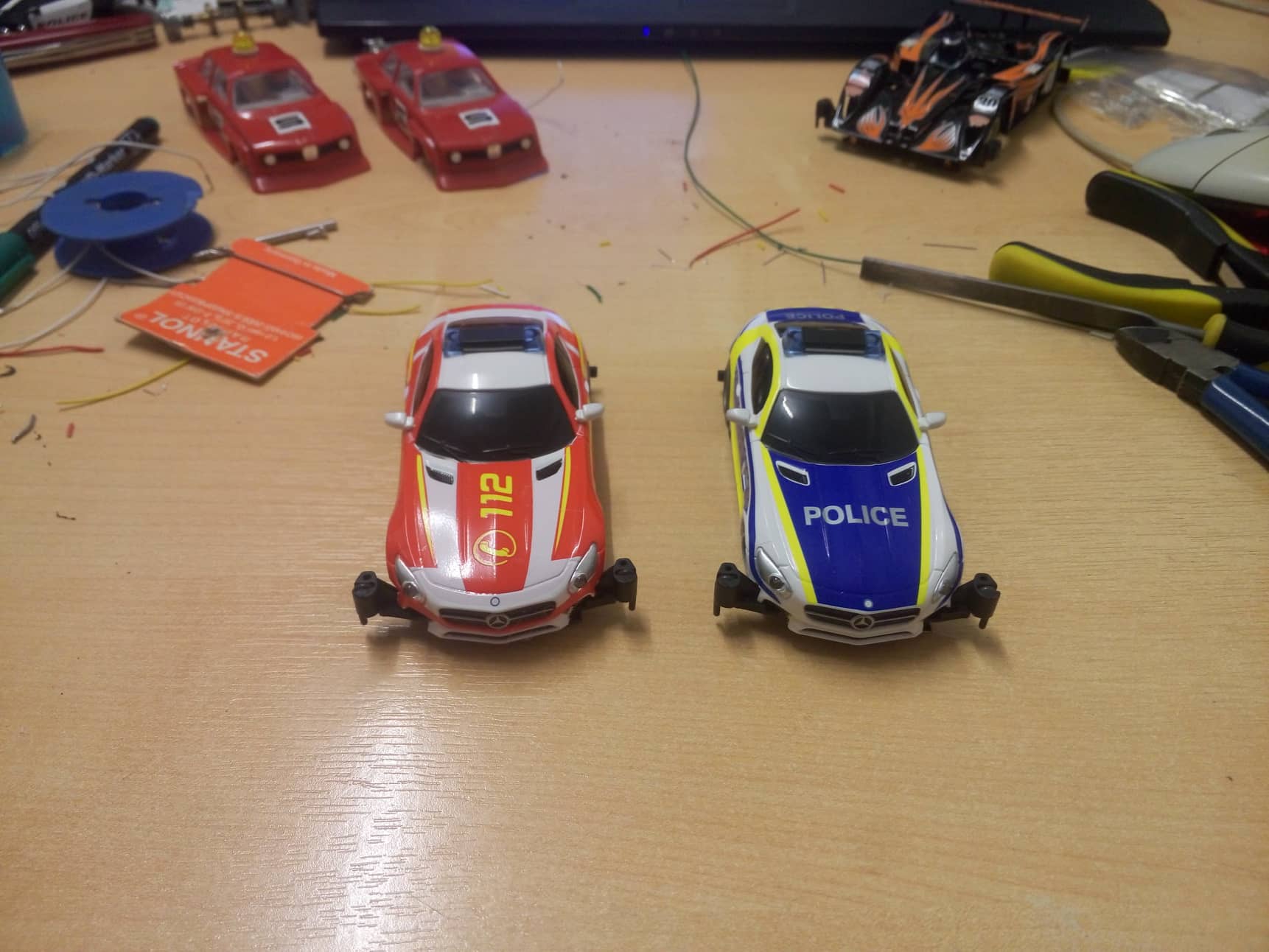

sind zwar schon öfters umgebaut worden aber ich muss den commander beweisen das ich heute nicht ganz untätig gewesen bin :tongue-wink:
natürlich pärchenweise :prost:
2x hindi mit hindi CTL ohne platine
flasher muss ich noch nachrüsten,hab einige bestellt :knockout: :banana:

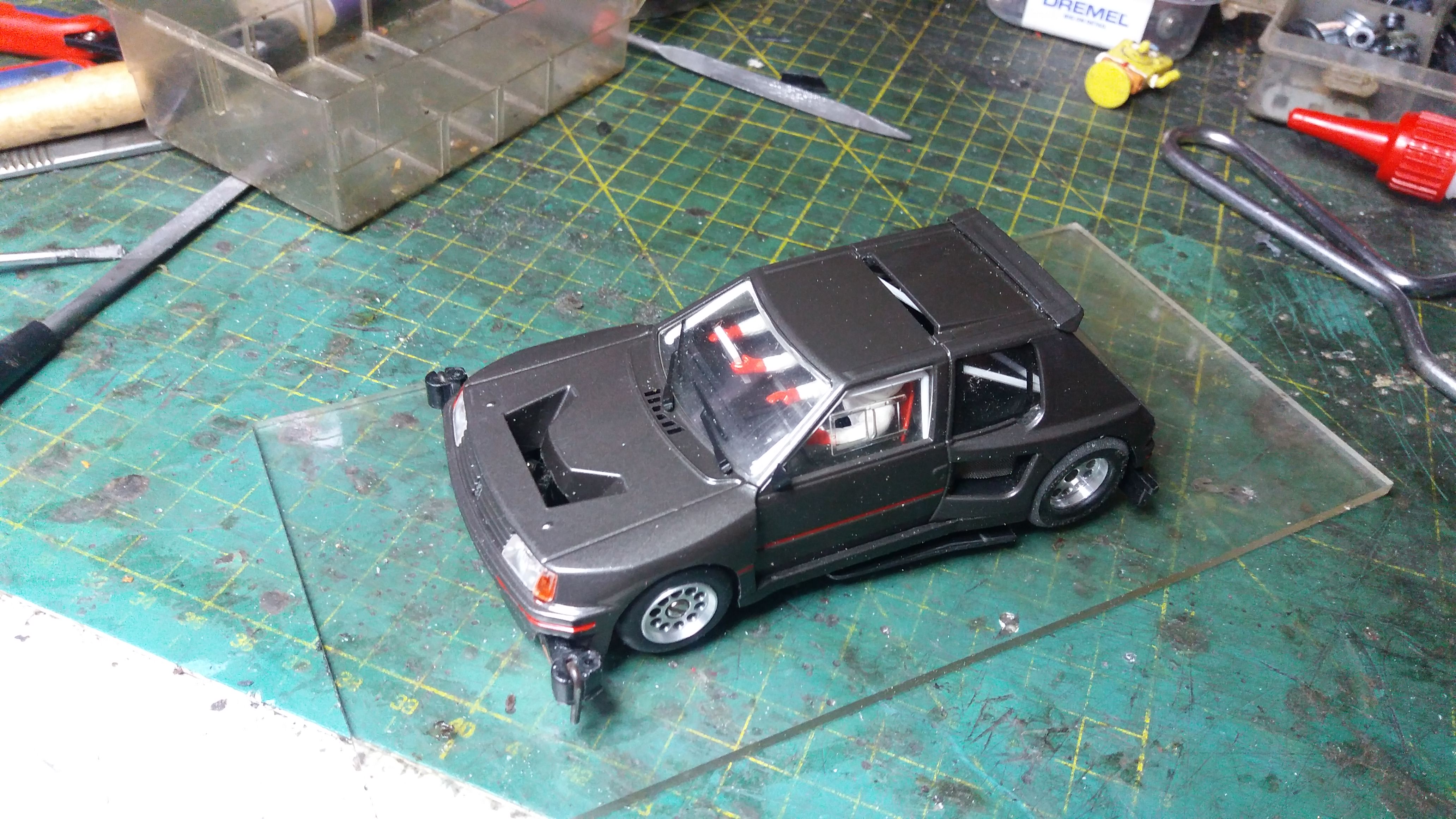

Ältere Peugeot von Spirit...Es hat Seitenführung und Lager verpasst bekommen :banana:
:knockout: Grüße

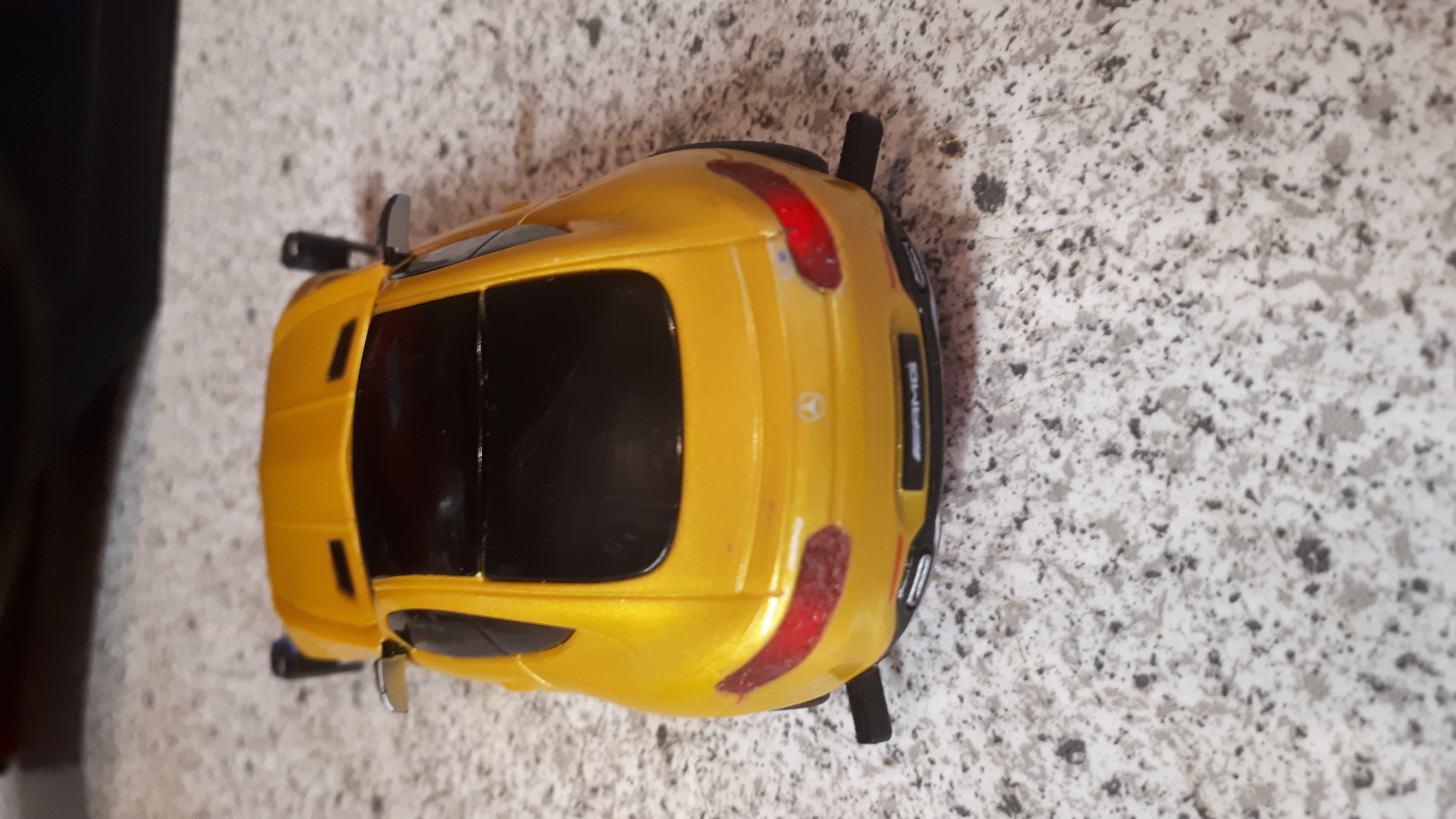

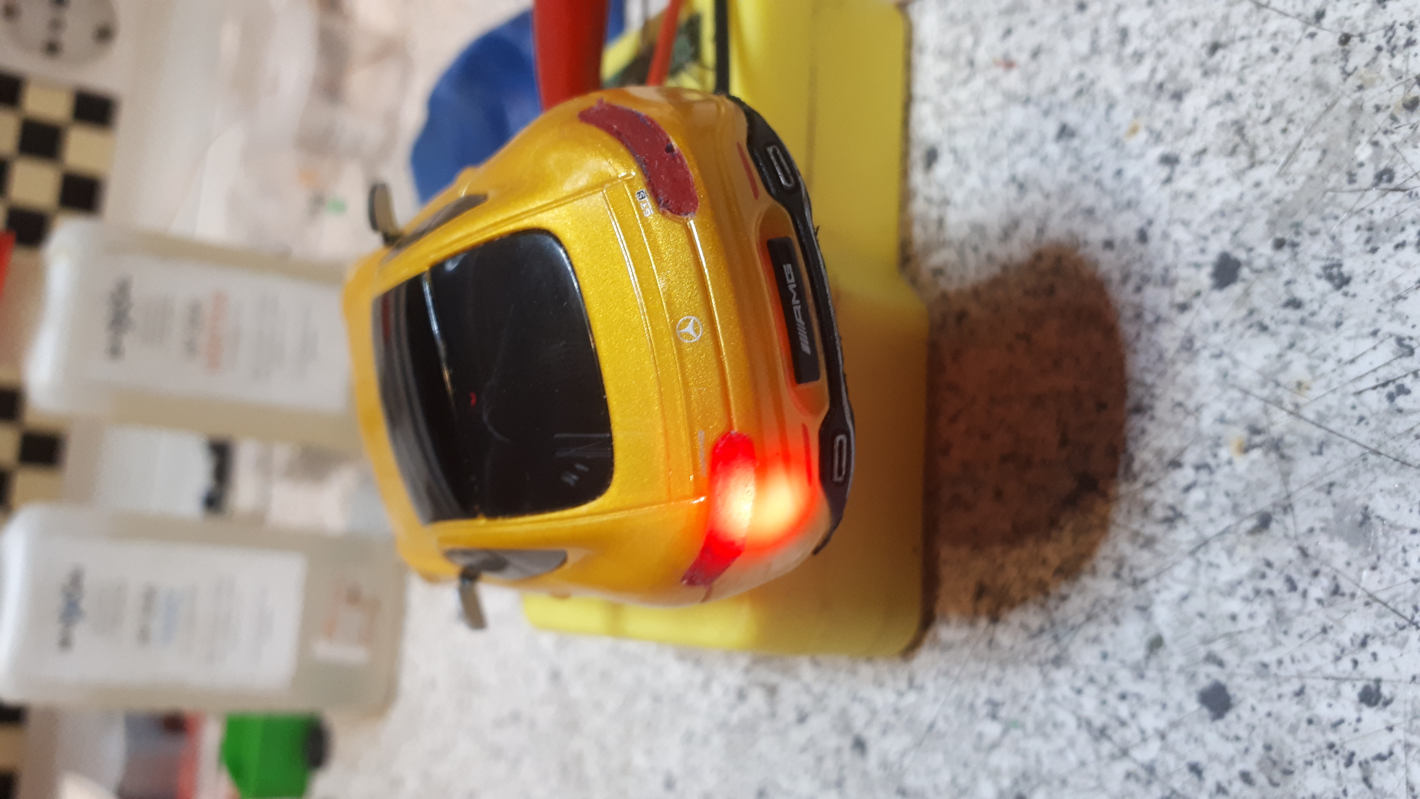

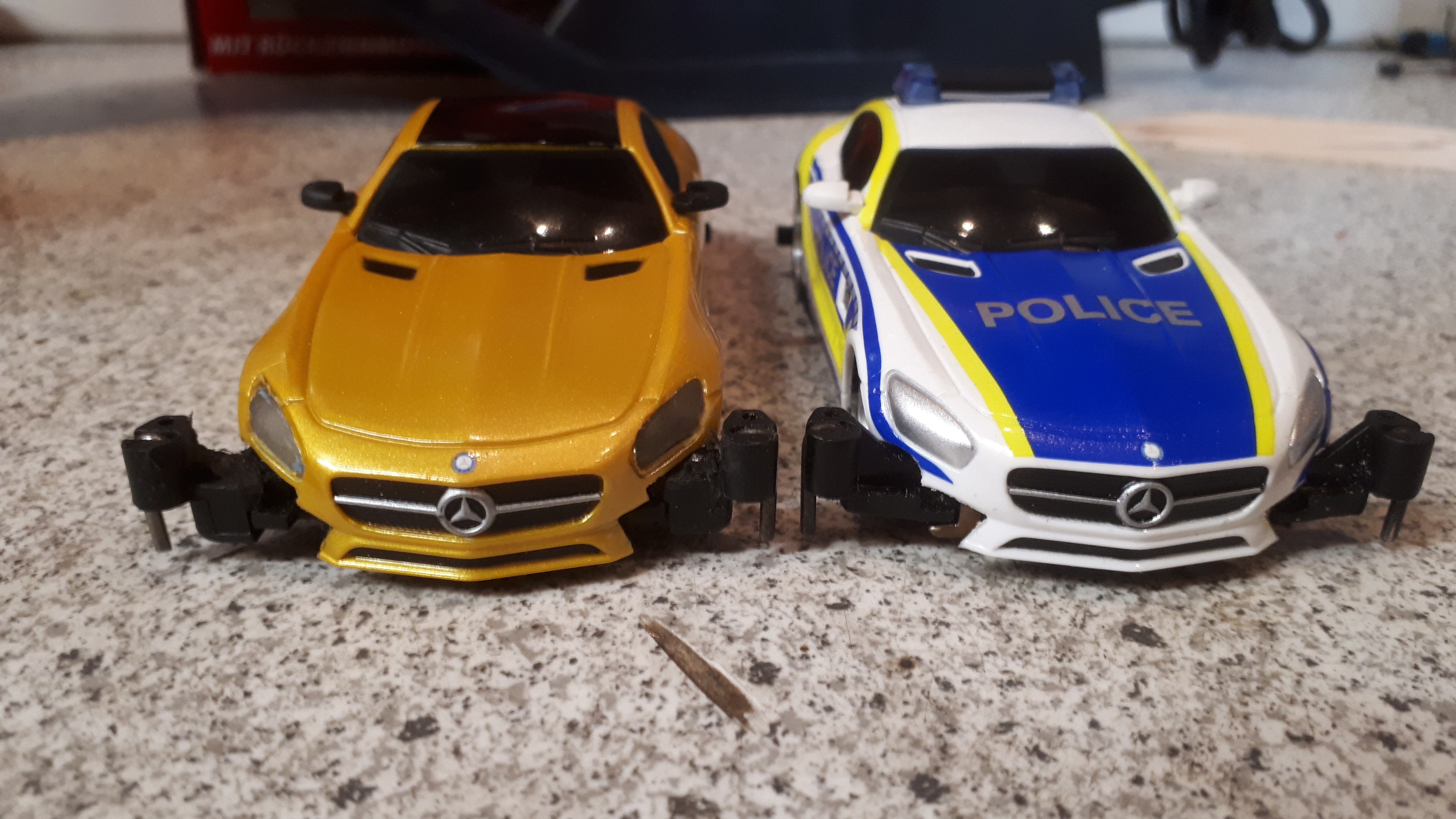

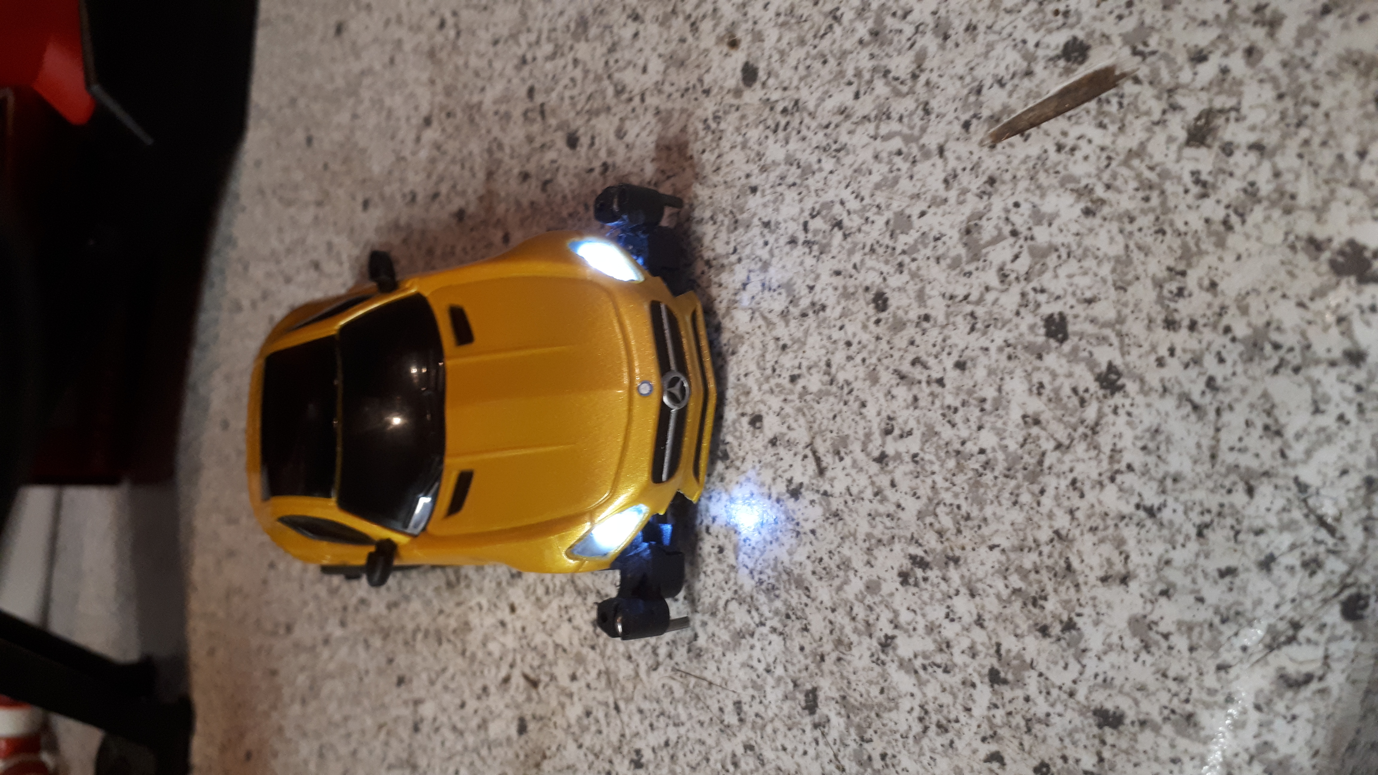

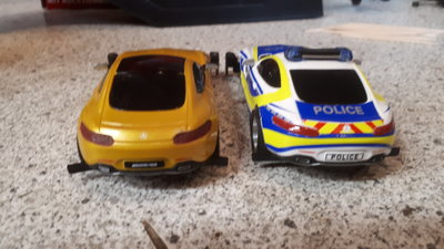

So, hier mein Umbau mit Licht:

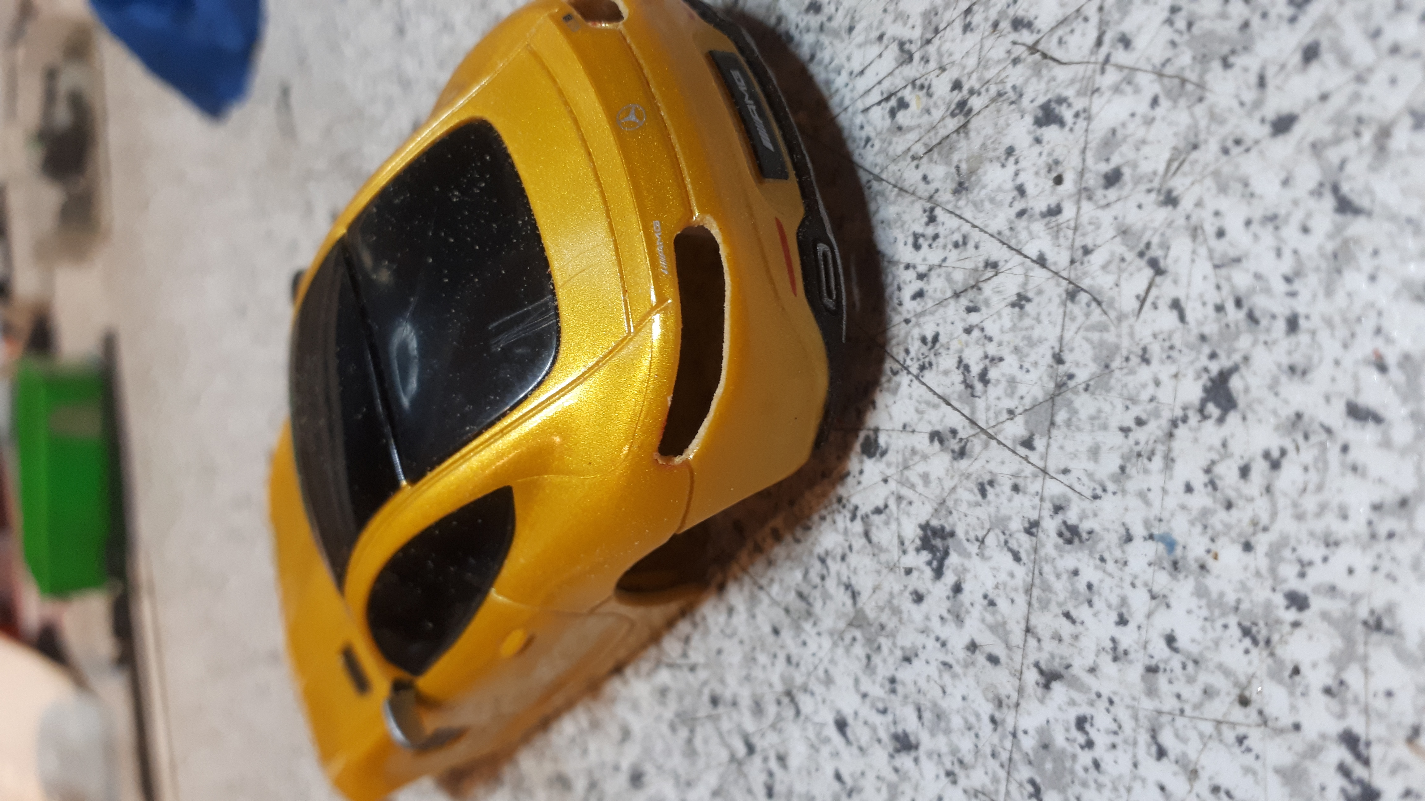

So sähe es aus wenn man NICHT schwärzt:
So sieht es meiner Bescheidenen Meinung nach in der Vitrine und auf der Bahn etwas realer aus.
Beiträge: 4040
:up: Sauber :thumbsup:
...kannst jederzeit nen anderen Widerstand für hinten einsetzen (R2)...die Platine macht mehrmaliges aus/einlöten mit...falls zu dunkel :shake: :sweat: :thumbsup: ...nur net unter 680 ohm kommen :daumen:
Beiträge: 1400
Sind 620 Ohm drin, komische Leds. :embarrased:
Wirkt ein bisschen Dunkel, wird bei vollem Goldcap aber hell genug.
