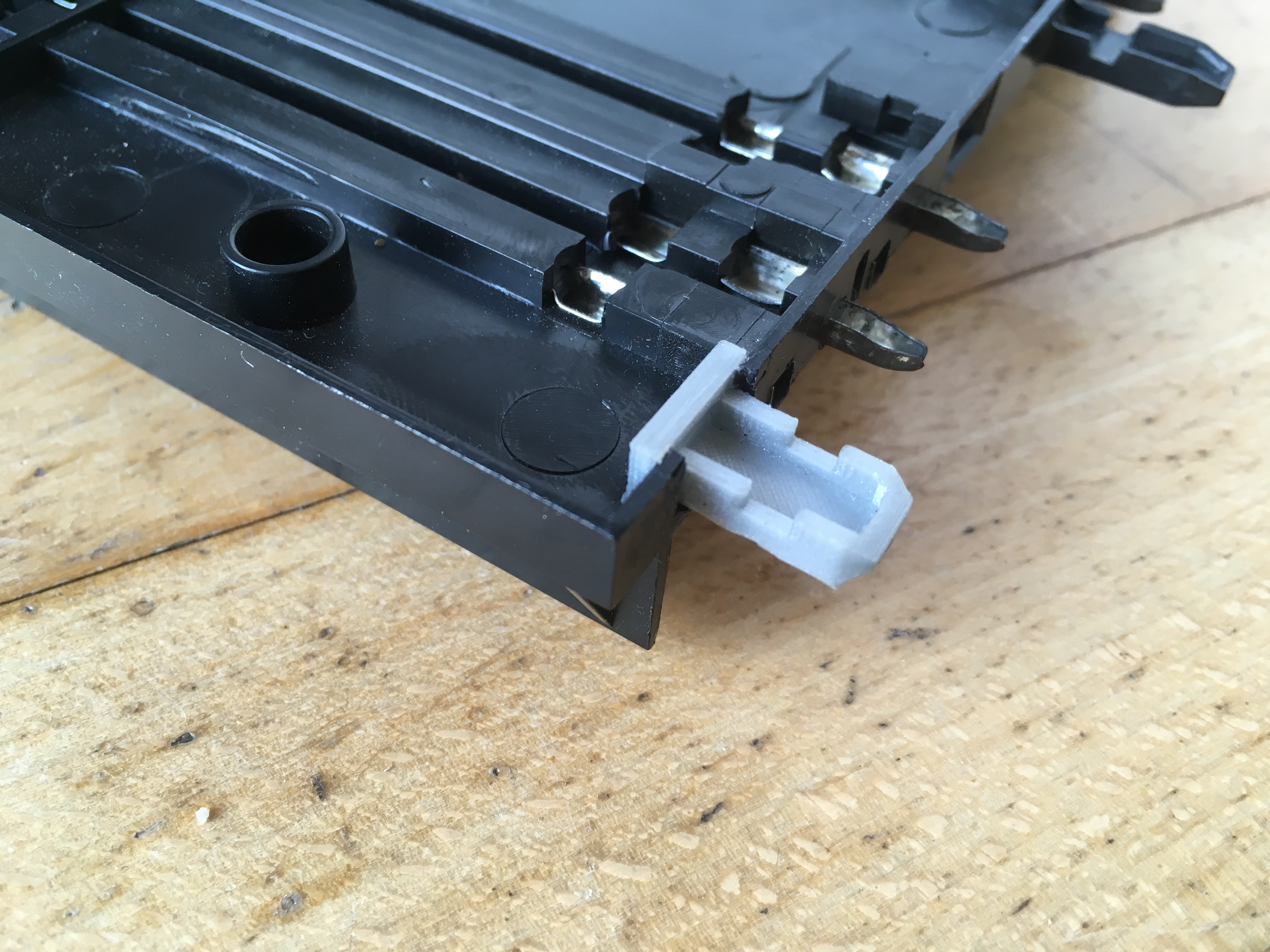

hier mal ein Vorschlag, wie man abgebrochene Verbindungszapfen an Schienen reparieren kann, wenn man jemand mit nem 3D Drucker kennt :)
Einfach den kaputten Zapfen mit nem Cutter raustrennen und den neuen von hinten einkleben. Am besten gegen ne zweite Schiene mit dem Bahnteilverbindungsdingens drin und schauen, dass die Position passt!
Macht wahrscheinlich mehr bei seltenen Teilen Sinn, aber vielleicht kanns ja jemand gebrauchen!
Manu

Oh, bei K2 machts absolut Sinn, und die Idee ist genial!
Man kann sich ja recht schnell einen Vorrat drucken (eins dürfte nicht mehr als ein paar Minuten dauern), und die Reparatur geht auch ganz fix.
Hast du auch ein STL für die lange Variante?

Hier ist die lange Version, hab ich nie gedruckt, da ich von der Funktion her keinen Unterschied ausmachen konnte zur kurzen.
