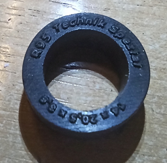

Das ist wohl korrekt...... Moosgummi haben wir tatsächlich in allen Varianten schon ausprobiert. Ist Murks, denn es gibt überhaupt keinen Halt in den Kurven. Und mit dem Sonnenöl haben wir uns die Schienen dann komplett versaut.
Wenn man was testen sollte, dann die Variante von Didaa. Also Form erstellen z.B. per DDD Drucker und mit 2 Komponenten Silikon ausgießen.
Und hier hat er auch zig Versuche gebraucht, die richtige Mischung zu finden. Er bietet ja dann auch verschiedene "Weichegrade" an.
Die Reifen müssen auch ein bisschen kleben und das macht Moosgummi nicht. Im Slotcarbereich ist das etwas anders, da wird teilweise mit den Dingern gefahren.
