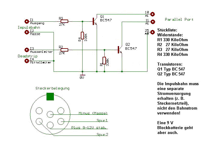

Parallelport…….alles schon da gewesen.
Nicht ganz analog wie der alte Mann mit Relais,
was auch besser in unsere Generation passt,
aber einfachste Technik und jahrelang bewährt.
Und das mit Originalmaterial
