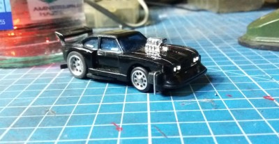

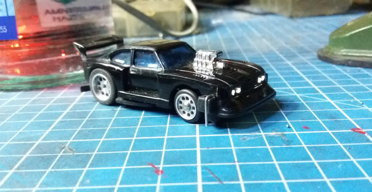

Hab seit Ewigkeiten keinen 160er mehr gebaut :no:
...kann nur alte Sachen posten...dafür aber neue Erkenntnisse.

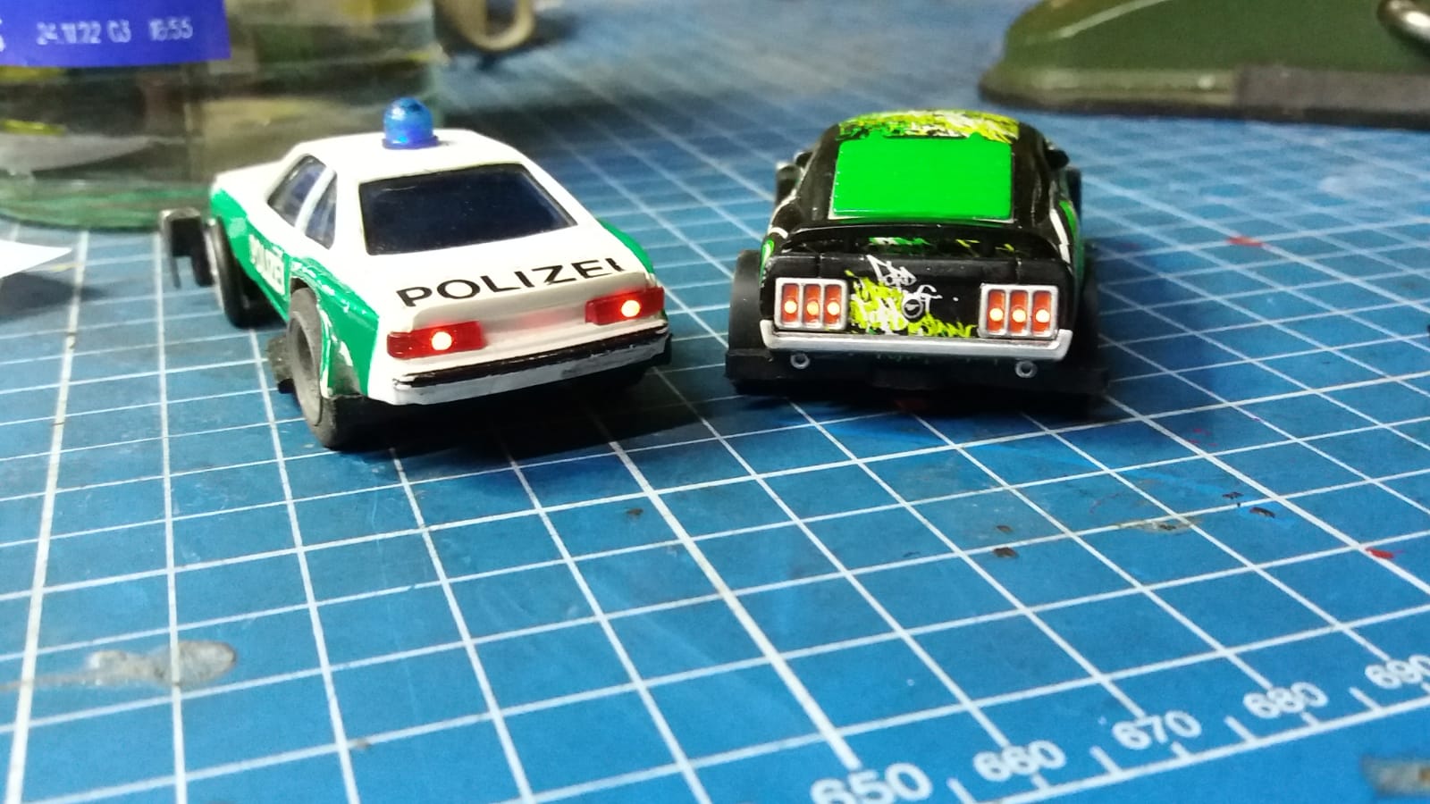

Z.B. das die Ortis für vorne super passen und auch super funzen :thumbsup:

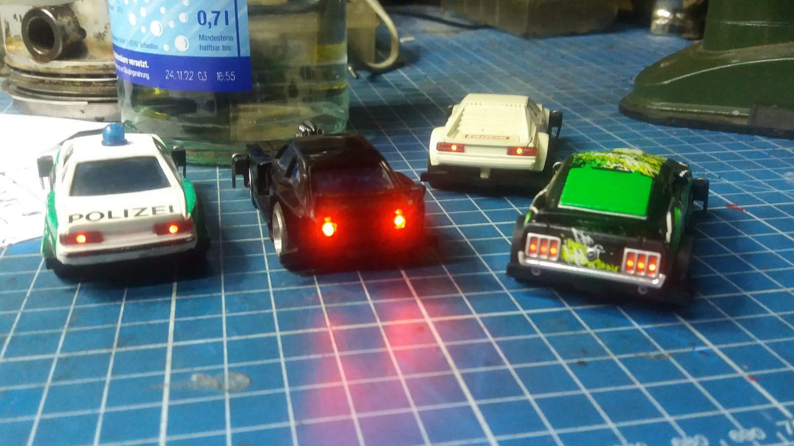

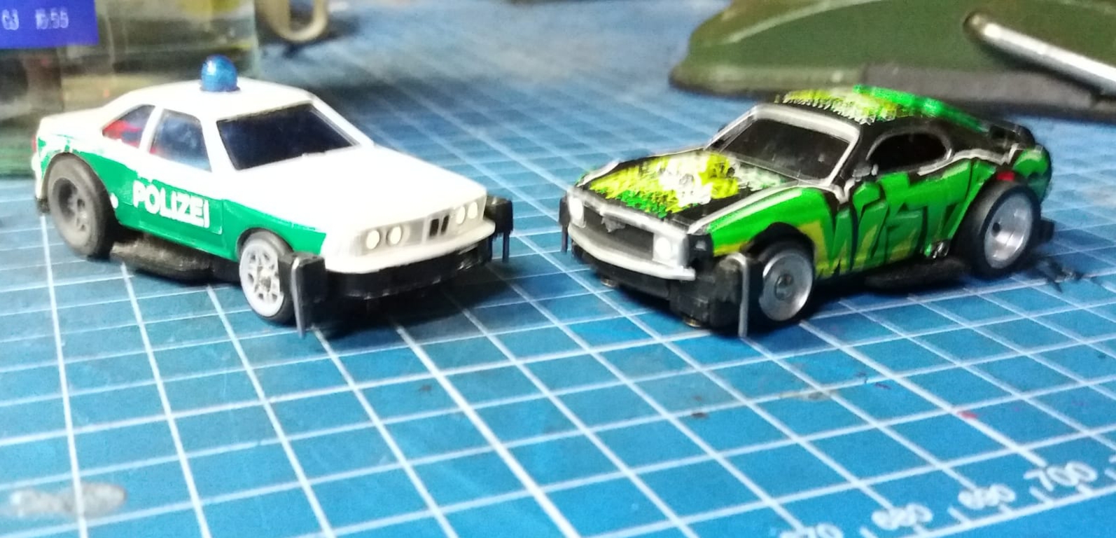

Das die 160er CTL prima mit 3 LEDs im Fahrauto funzt....Eine vorne, und zwei hinten...also nur vorne mit Lichtleitern.
Der Capri hat hinten 2 LEDs drinnen, vorne nur Eine über Lichtleiter...damit ist das Bremslicht extrem auffällig :love:
Hab dafür nur R3 auf der Platine mit 1KOhm bestückt...anstelle der 560Ohm....sonst wäre das Bremslicht zu extrem hell geworden.

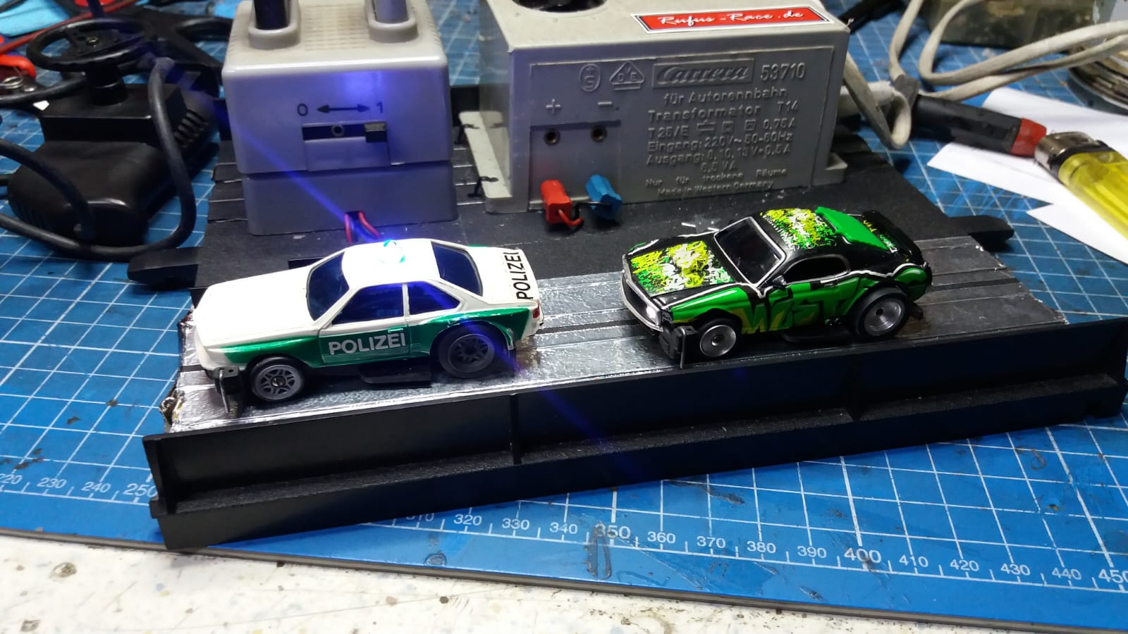

Wenn ich nochmal ein 160er Fahrauto mit Licht baue, dann wieder mit 2xLeds hinten...echt klasse Optik :banana: ...werde dann versuchen rote 1,8mm LEDs hinten zu nehmen, oder SMDs...muß aber auch nicht sein....laaaaft.
Das issen Bremslicht...da kommen die Lichtleiter nicht mit :anbeten:
...saugudd :up: rischdisch hell die Bremse :bye:

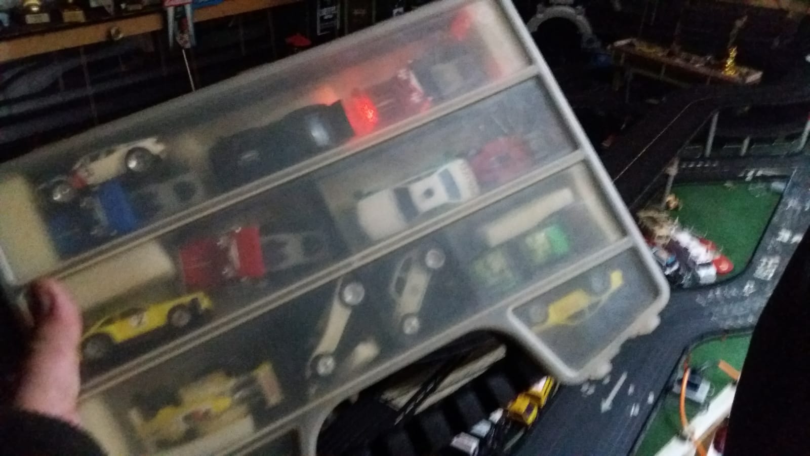

Noch paar Bilder...laaaft

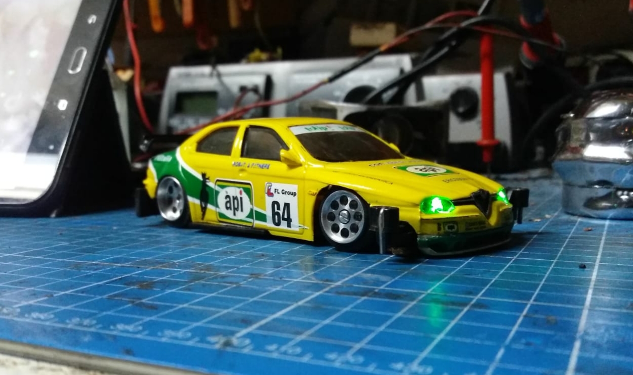

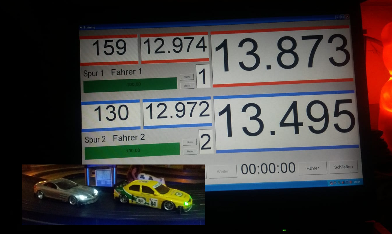

...jetzt zu was völlig anderem
Samstag war Roland kurz da....Hab ihn mit 2 tausendstel geschlagen :driver:
...mit einem Alfa....was sonst :cool:

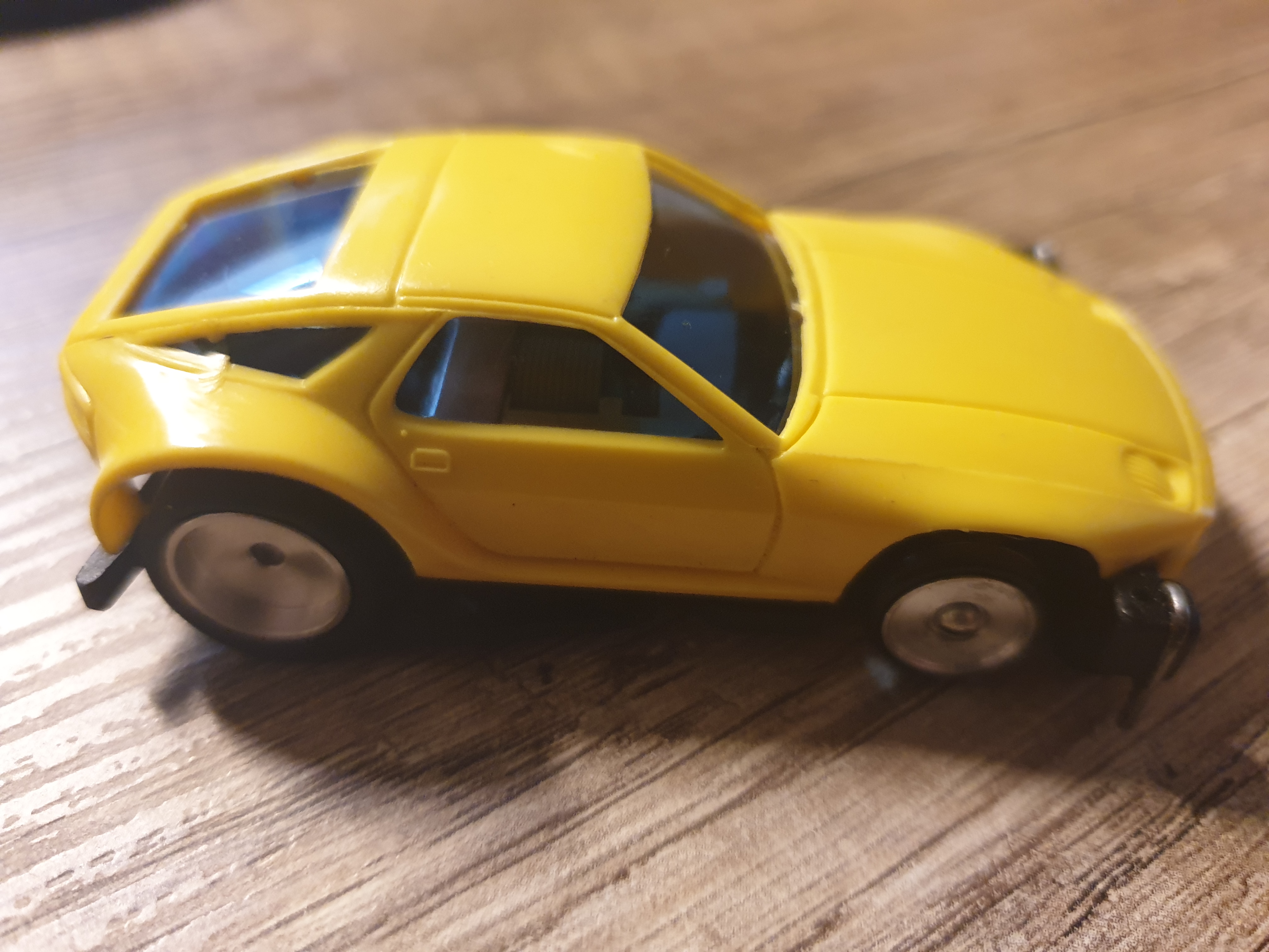

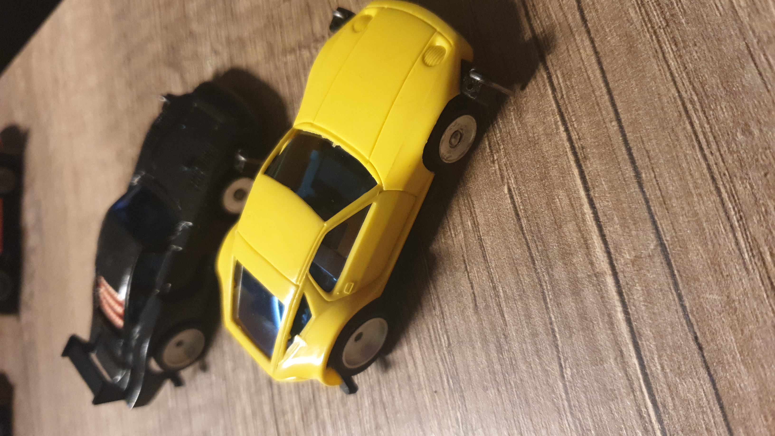

So und noch einen neuen Bauernporsche, schneller als die Post erlaubt
Einfach mal was anderes
Porsche 928 in gelb, nur noch decals drauf fertig

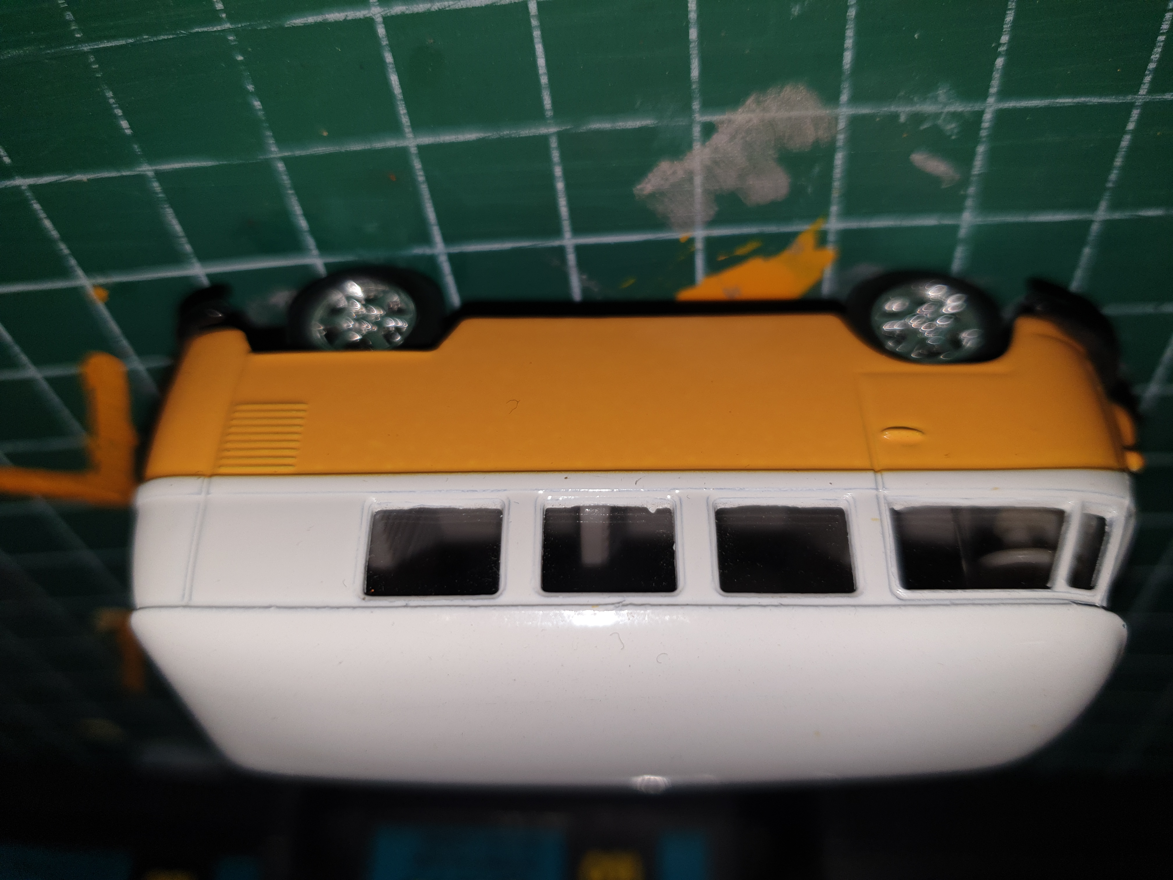

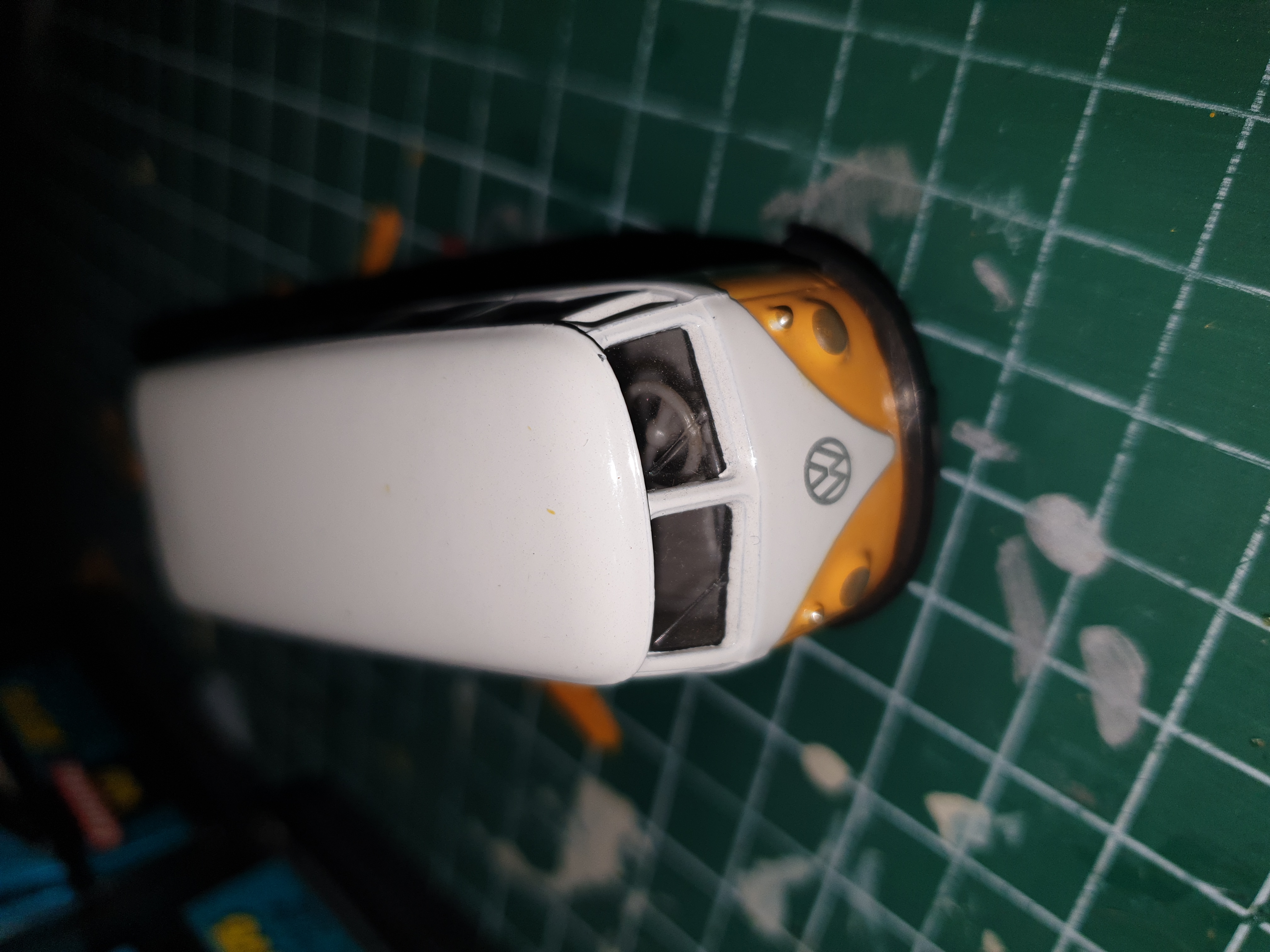

Moin Moin Fangemeinde, jetzt wird es mal kultig VW Bus T1 1:60. Umbau aus Servo 160
Radstand 45mm passt hervorragend
Breite 25mm sitzt wie original

Ist der nicht aus Metall? Steht bei mir als Bahndeko rum.
Servo-Geist
Beiträge: 100
Re: Umbauten Servo 160 in 2021
Beitrag von Servo-Geist »
Ja der ist aus Metall , aber Top Schwerpunkt, und fliegt nicht in den kurven von der Bahn.
