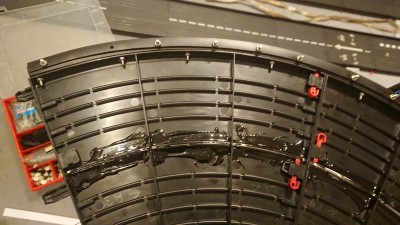

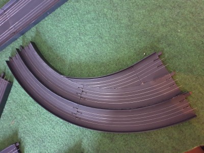

Pluskurven an sinnvoller Stelle (nicht überall!) bringen auf jeden Fall einen schönen Twist rein...
Grade bei der 132, wo es das ja original nie gab...

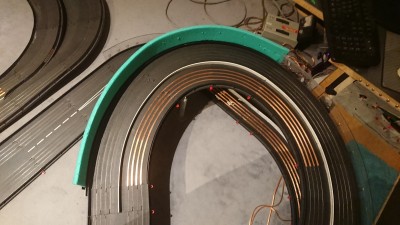

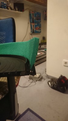

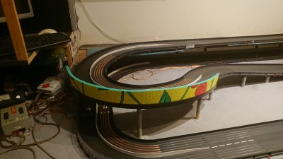

Hier mit unserer neuen Fangeinrichtung:
- von unten: 2 L Profile gebogen und angeschraubt.
- Fangeinrichtung im Schnitt
- Eingebaut von oben. Sitzt am Ende einer 5m-Gerade, es gab immer wieder schadenträchtige Abflüge
- Aussenansicht mit zurechtgeschnittener Isomatte (bei dem Dekomotiv müssen wir noch bei...)
Schlitzen der Schiene für die Plusführung hätten wir uns übrigens sparen können. Das geht besser, wenn man bei einem L einen Schenkel kürzt, das ganze vorbiegt und dann von oben draufklebt. Haben wir bei den anderen Pluskurven so gemacht.

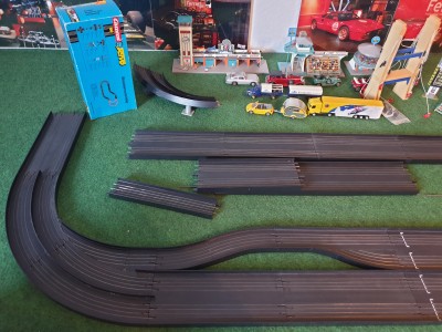

Moin allerseits. Weiter an der
-Gasse gebastelt.....
Die selbst hergestellte K2 Plus war ja nur die Zwischenstufe..... Endprodukt sieht jetzt so aus:
- Boxengassenausfahrt a la Rufus innen in der K2 Plus
- Vorteil. Beide Hauptspuren können genutzt werden. Boxenausfahrt stört dabei nicht.
"Oval" wieder aufgebaut und mit Hindi und ASH getestet
https://youtu.be/loeCUThYbl0
https://youtu.be/roVysJXWpYI
Kommen beide super durch.
Normale Fahrzeuge sowieso.
Als nächstes wird jetzt die Boxen-Einfahrt erneuert. Auch da sollen beide Hauptspuren nutzbar bleiben und die Hindis trotzdem durchfahren können......hab ne Idee, mal schauen, ob es klappt.
