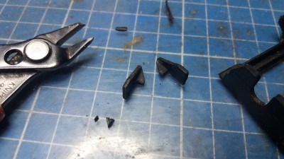

hab die vorletzte Woche auch mal wieder was ergattert...einen Konvolut mit Ersatzteilen...dabei ein leicht zerbröselter F1er Ferrero
Nur die Karosserie ist geschrumpft und am Heckspoiler fehlt was...Chassis perfekt
Hab was drangebosselt hinten
Alle Beschlagteile sind da
Suchte seit längerem einen roten F1er den man ohne Reue über die Strecke jagen kann...nen Renault hab ich bereits...einen leicht geklebeten...mit geschmälertem Chassis natürlich
...hab beiden die großen ALUs spendiert...mit Kugellacha
Hinten ungekürzte Ortis 13g auf breiten Felgen...vorne O-ringe, von innen die ALUs schwarz gelackt.

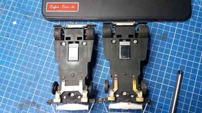

Beide Cassis auf schmal getrimmt...Riesen Unterschied in den Kurven
- Original vs Rufus

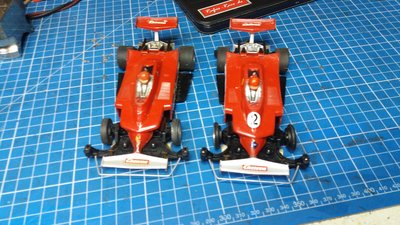

Hier nochmal Originöl F1er unter einem geschmälertem F1er...Achsbreite geschmälerter F1 Chassis ist gleich der von normalen Chassis.
Nebeneinander
- Unterschied breite F1
Superflotte Kisten...normal breite F1er haben keine Chance
...passen auch optisch besser zu den anderen...laufen und sehen wie 140er aus

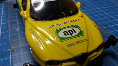

Auch wieder wach...hab mal mit nem Alfa angefangen...was sonst
..bevor's mit'm Stronzpo weidageht
Gebrauchte Karosse...Glaube von Fly...Untere Front fehlte, 935er Schnauze dran...Farbe passt.
Noch net fertig...GTO noch...grüne Leds vlt.
- Aus Chassis-Resten geschnitten.
Hintere Abfughalter...laaaaaft...brauch was schnelles für gg. Roland...der wird imma schneller
