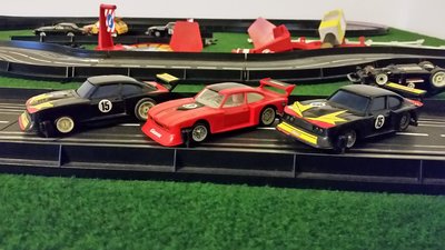

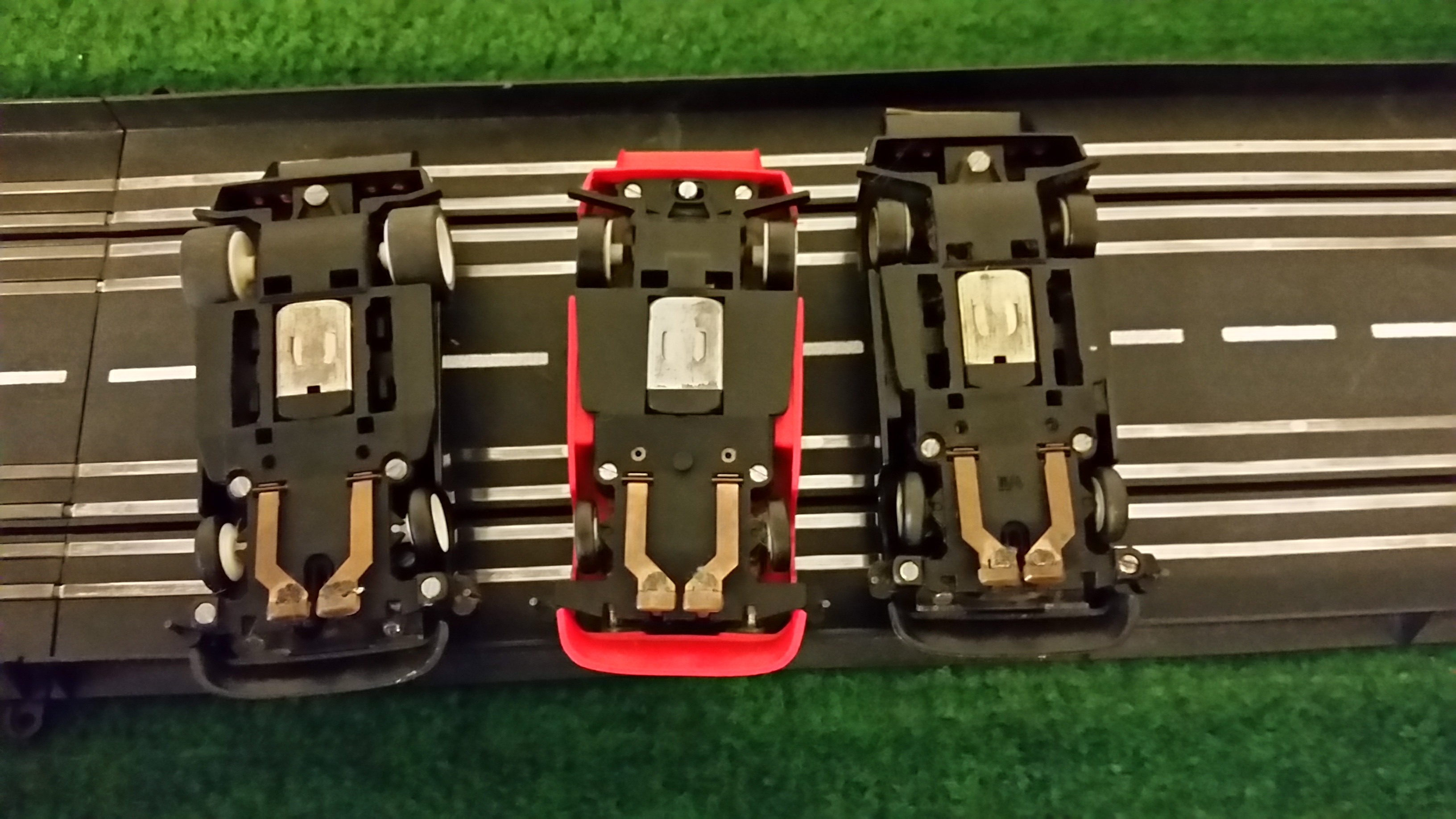

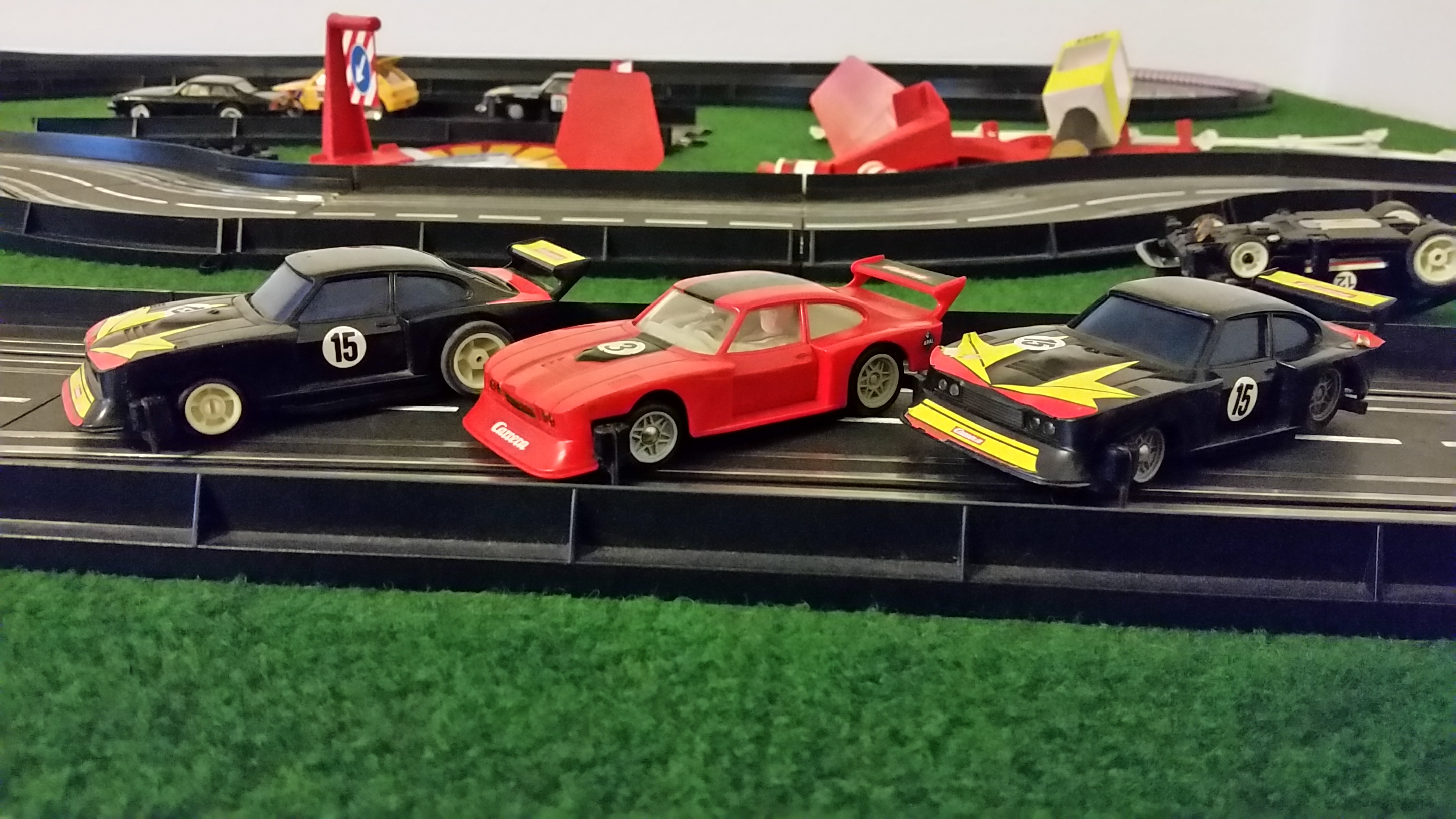

Ich nutze einfach dieses Thread um mein Problem darzustellen, da ich nun auch über drei V1 Wagen verfüge. Habe ich glücklicherweise durch Zufall erstanden, obwohl mir bewusst war, dass daran noch etwas zu tun ist.
Nur zum Test liefen bei allen drei Wagen Licht und Motor bei hochgehaltener Hinterachse. Z.T. bewegten sich auch die Hinterreifen.
Welche Teile benötige ich, um die Wagen flott zu bekommen. Sie müssen definitv gereinigt werden, neue Reifen und Schleifer wären sicherlich auch nicht schlecht. Auf was muss ich (noch) achten.
Danke!
V1 fährt nicht richtig

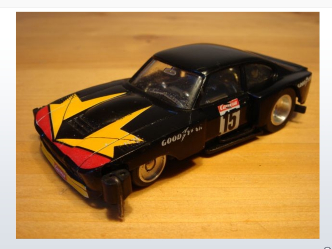

Ich wusste gar nicht, dass es den schwarzen Capri mit Aufklebern bereits als V1 gab

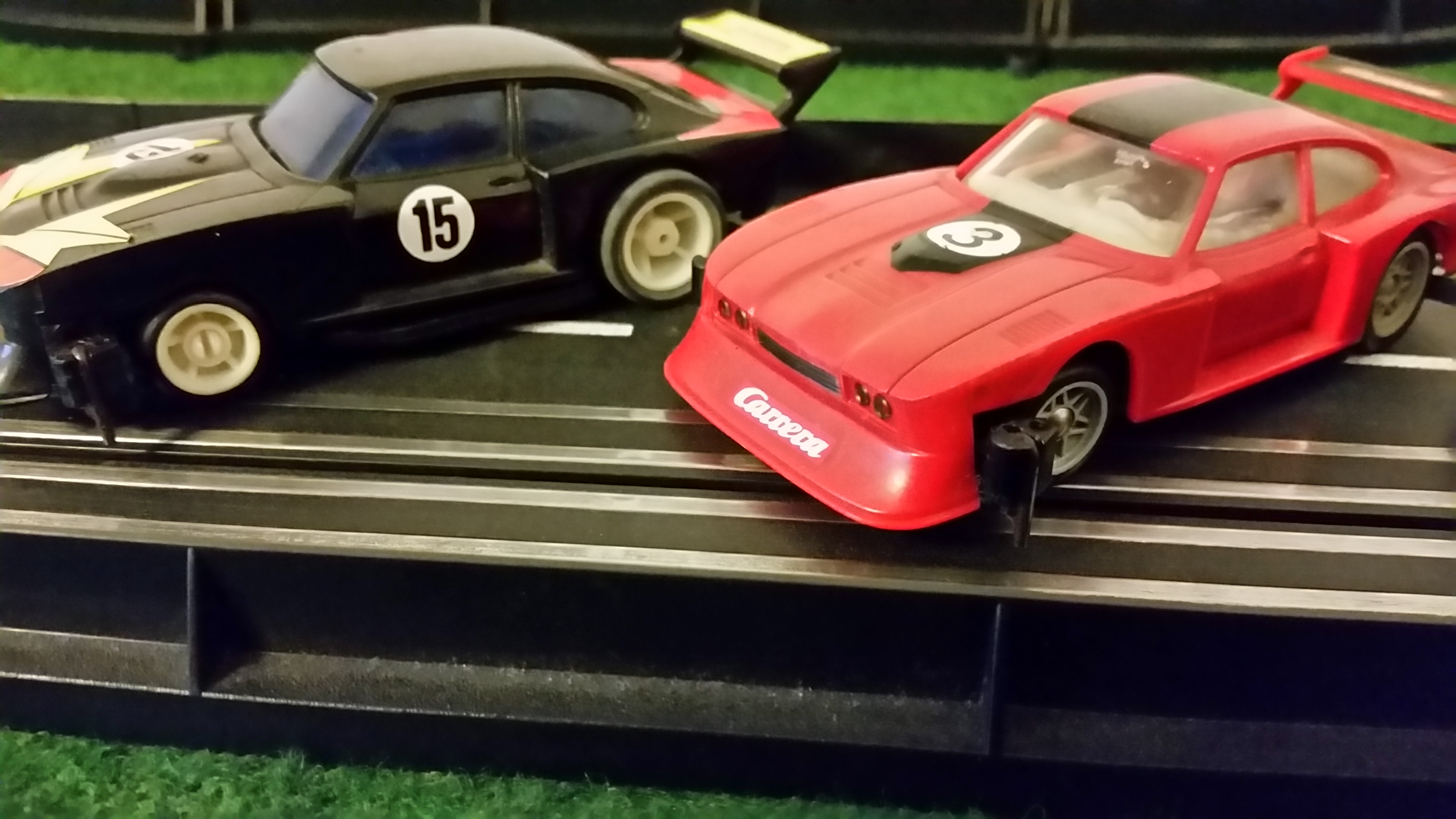

Das beste Chassis hat der rote Capri, der sollte vorne ein bewegliches Gewicht drin haben.
Der mit den weißen Felgen hat das Übergangschassis zwischen V1 und V2, noch ohne Pendelachse. Die können auch ganz gut laufen, brauchen aber mehr Arbeit (die Achse ist viel zu breit, man muss bei den Felgen den Bund abschleifen und so nah wie möglich zusammen. Evtl. auch noch die Reifen am Rand rund schleifen, damit sie nicht an den Abstandhaltern hängen bleiben... etc....).
Alle drei brauchen sicher ein neues Lenkritzel (die sind todsicher gerissen) und neue Reifen vorne und hinten.
Die Schleifer dürften fürs Erste noch ausreichen.

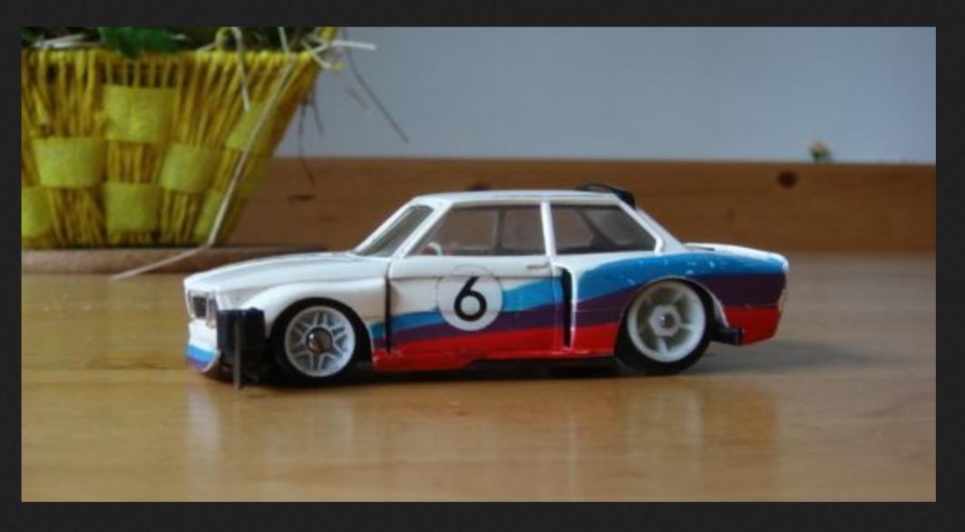

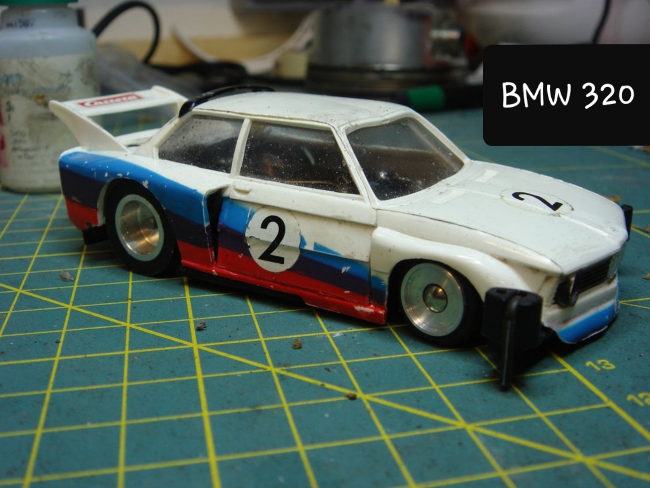

Beim 320er BMW isses bisschen aufwendiger für einigermaßen schön
...möglich das des jemand mal machen möchte
...für einen 320er der laaaft wie

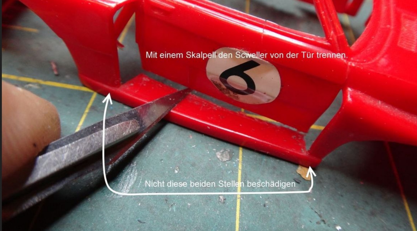

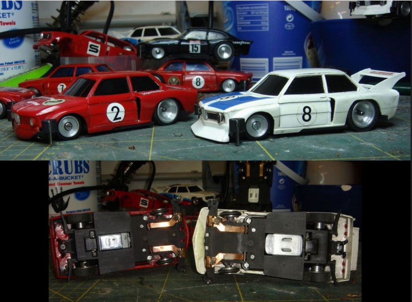

...Schweller nach dem trennen etwas konkav biegen, also mittig leicht nach innen.
Minimal...heiß Wasser geht gut.
...und die Tür weiter aussen auf dem Schweller ankleben.
Erstmal oder sowieso nicht zuerst die beste Karosse wählen...kann Opfer geben.
Von hinten mit Kleber auffüllen...breite mit warmen Wasser optimieren.
Inlet fliegt meistens raus...stört nur...wackelt besser.
Für Form des Frontspoilers nehme ich einen warmen 4-5mm Bohrer zur Unterstützung
Hier nochmal der Unterschied...das bringst wirklich

Oben kpl. Original 320 Fahrbereit mit alten Reifen von Kurti ;

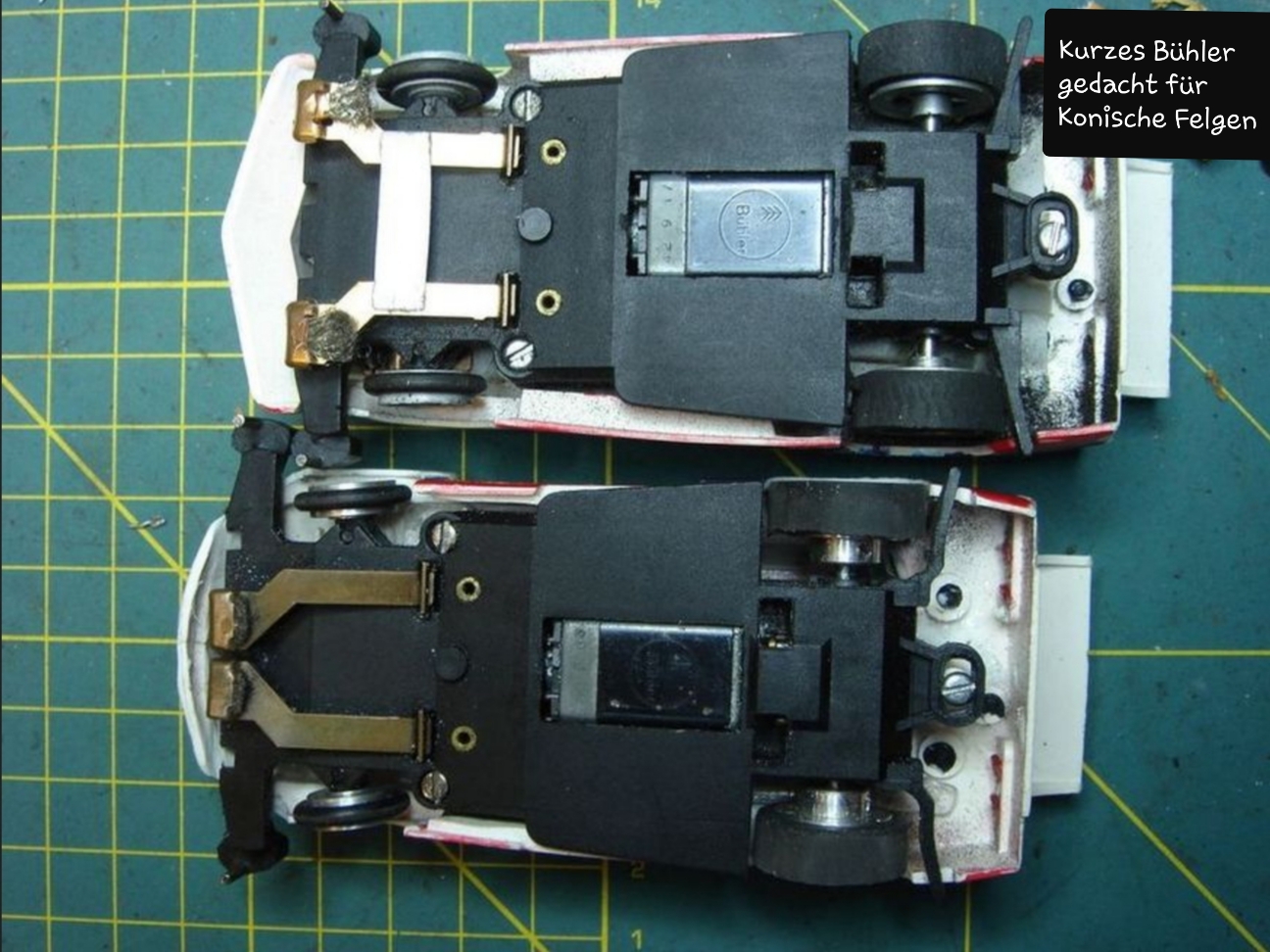

...die gibt's auch noch; Bühler-Chassis mit den weiter vorne liegenden hinteren Abstandshaltern.
Da passen schlechter die Kunststoffelgen drauf...die Reifen schleifen an den Abstandshaltern. Saugudd...awa
