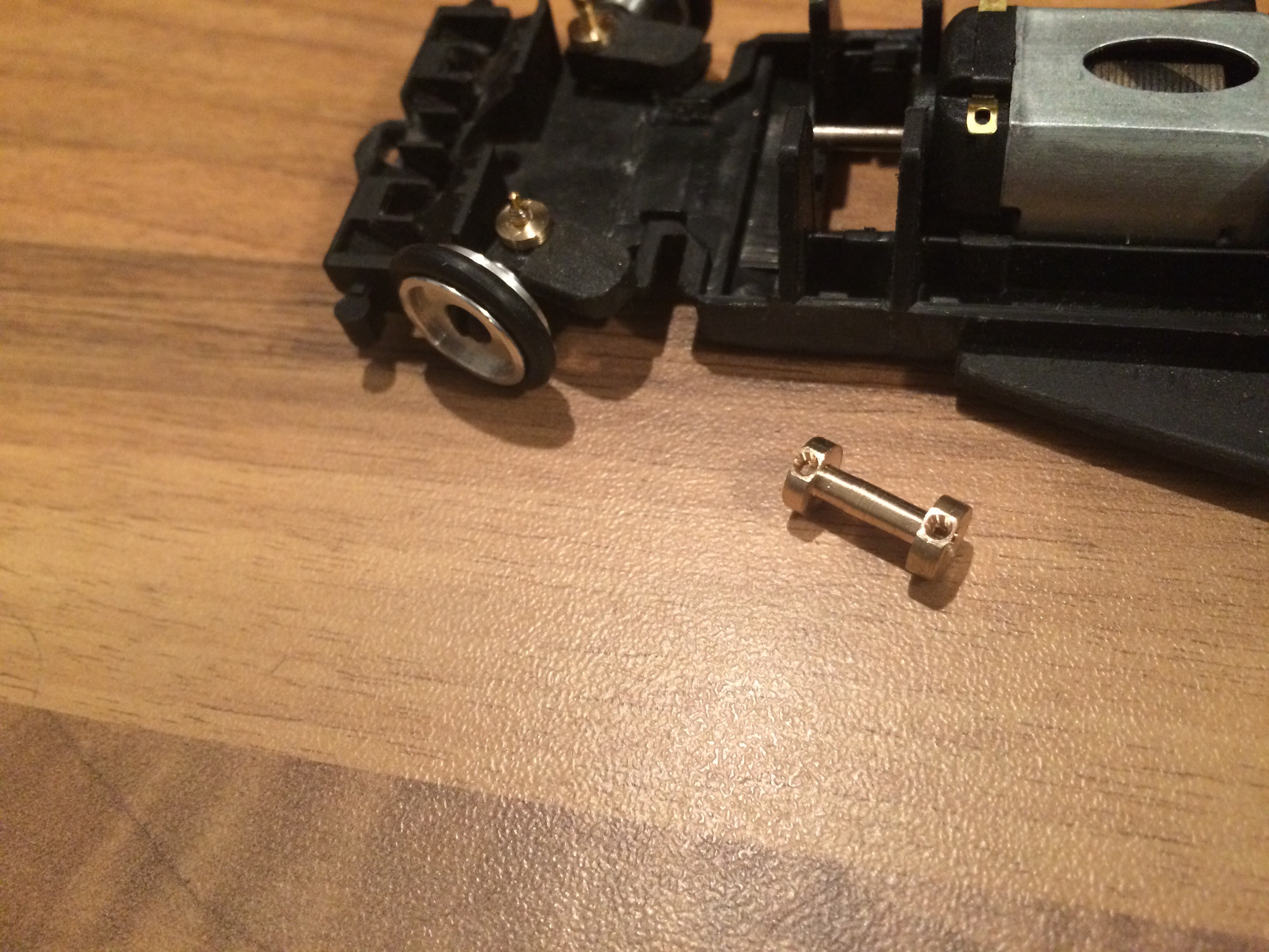

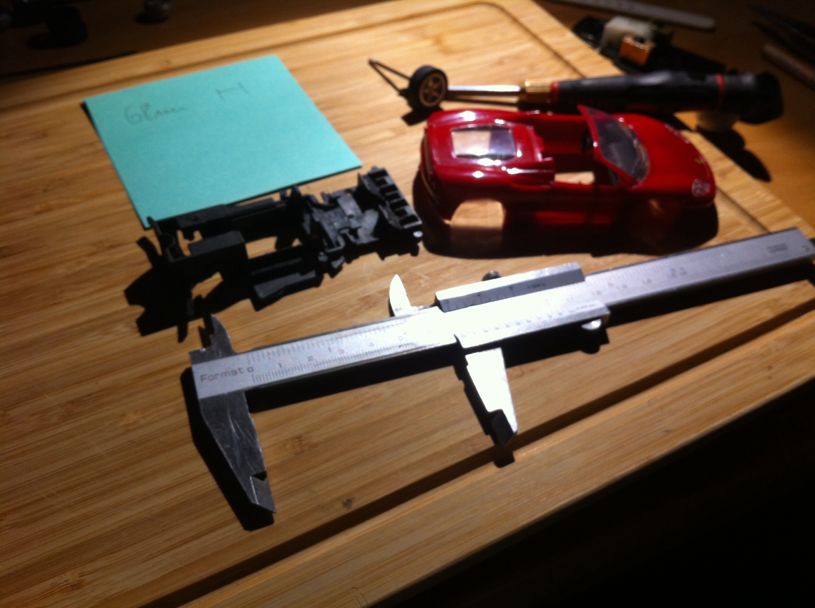

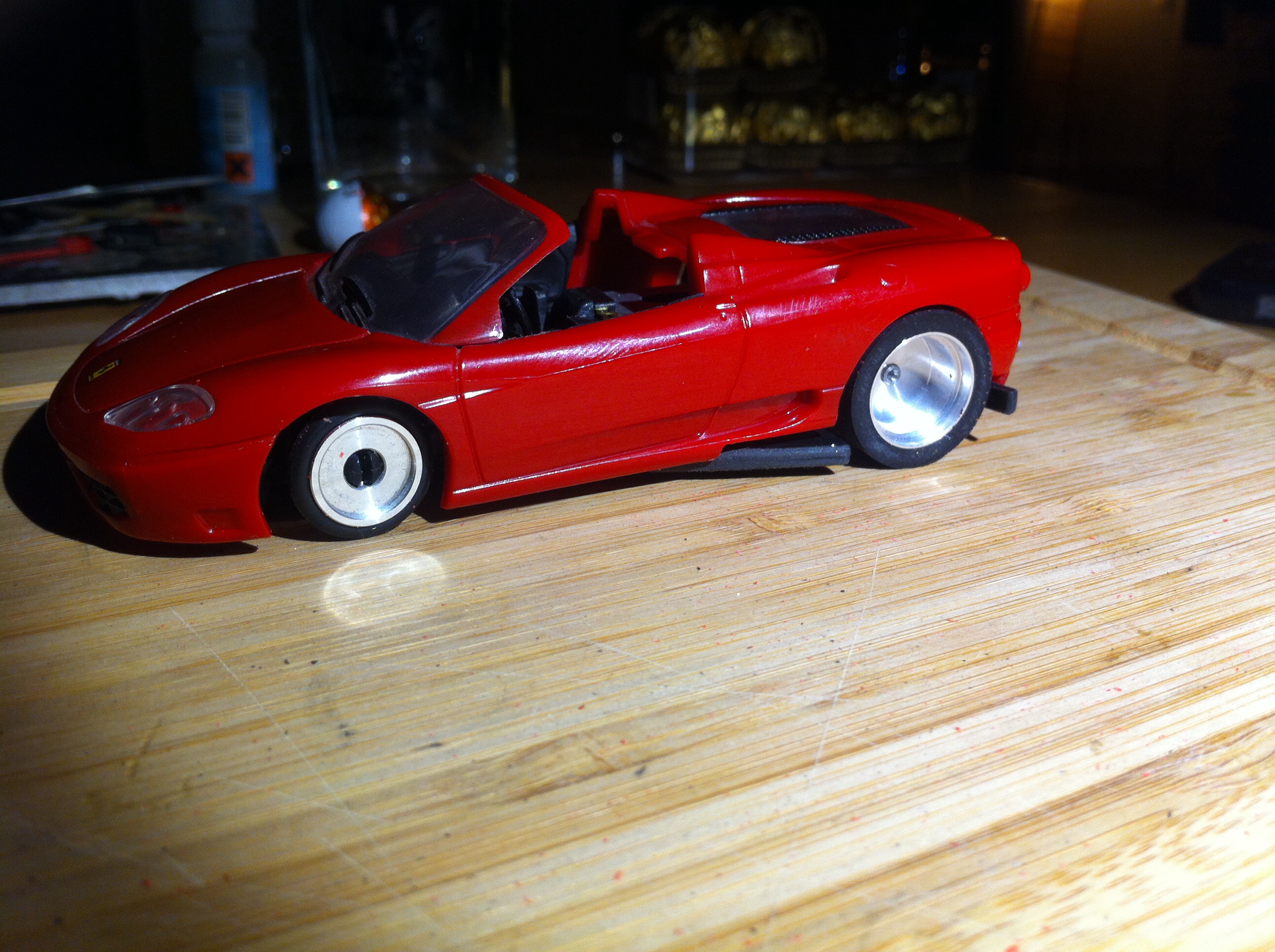

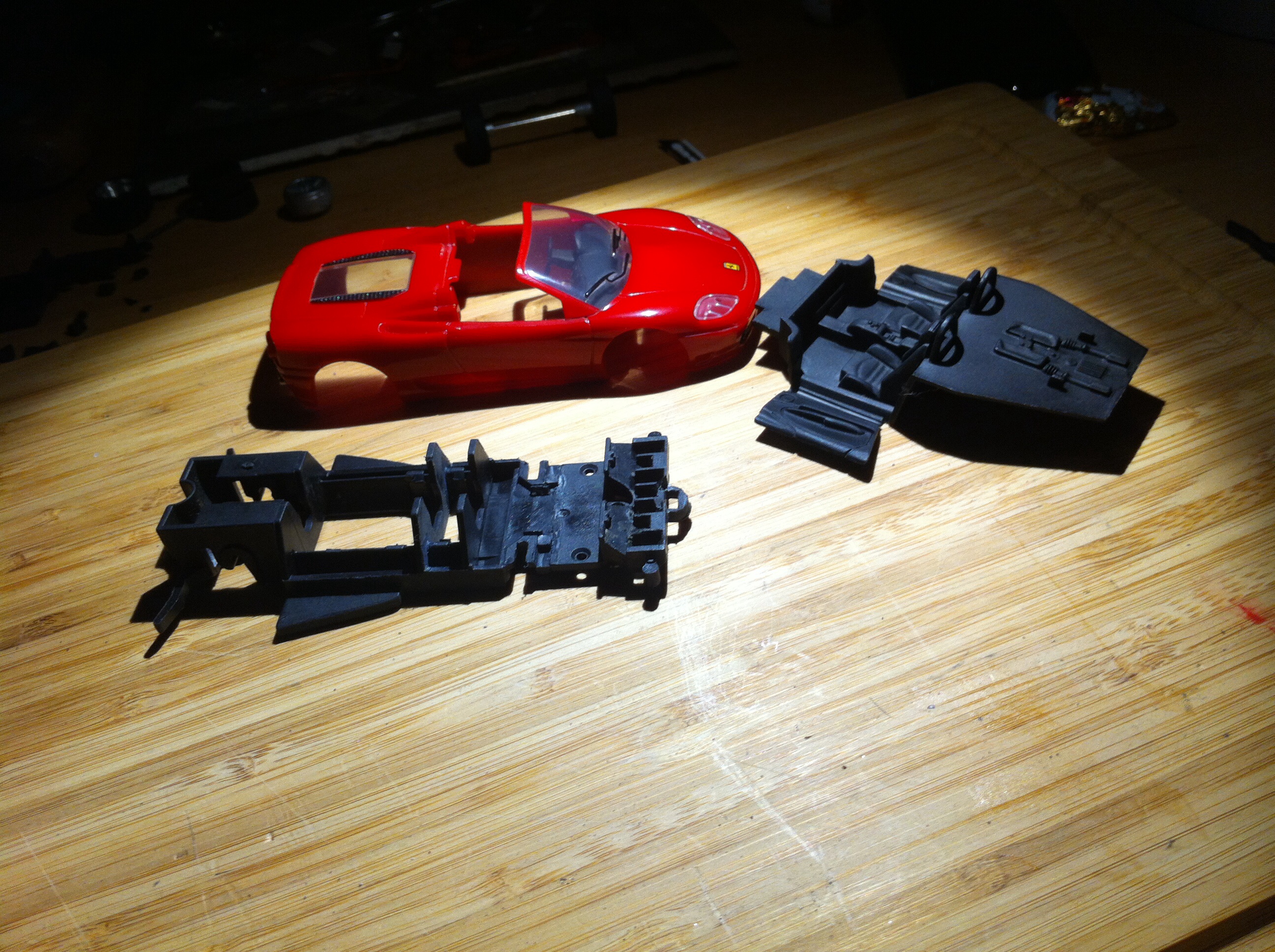

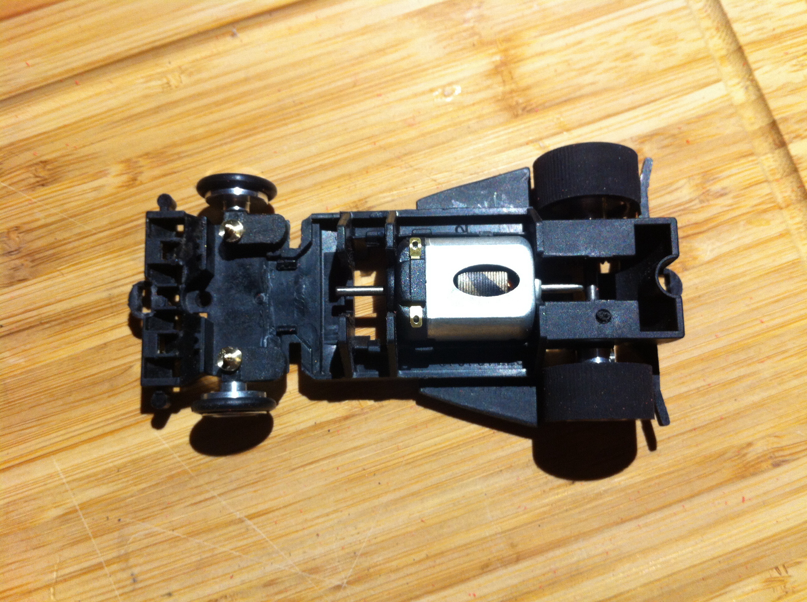

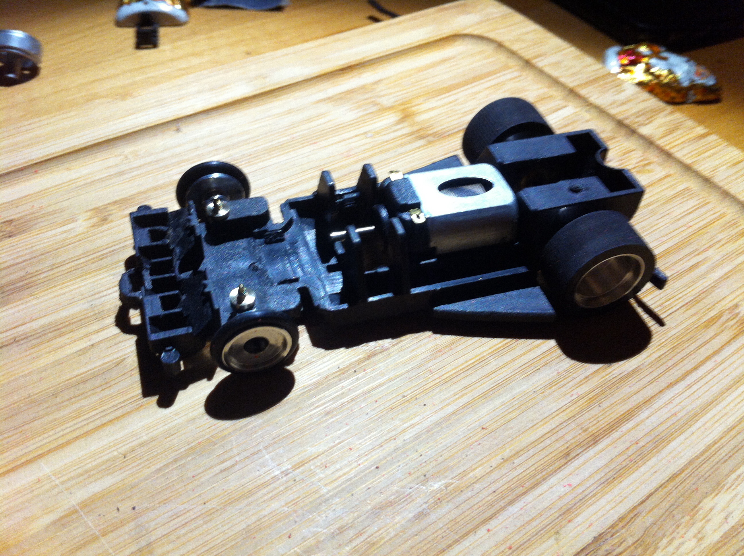

Der V3 Wahnsinn geht weiter
Das Chassis wurde um 9mm verlängert um die 68mm Radstand der Karosserie zu erreichen.
Die Lenkung erhielt auch wieder die gleiche Achsschenkel Konstruktion.
Es ist noch nicht fertig weil ich aktuell noch überlege ob ich wieder eine art ReibradLenkung
Oder eine Elektromagnetisch Lenkung ausprobiere...
... wer lenkt den da ?
Servos Tom
..schön durchgeknalltes Projekt
ohne die Pendelbewegung vom V3 Chassis ..dürfte deine Kiste sich ähnlich wie ein V1er Chassis verhalten
An Schleifern sollten da auch Repros funzen, da etwas mehr Gewicht koi Problem darstellt.
Probleme könnte es nur in der Breite geben, das deine Kiste in der K1 innen zu weit hinten ausschert...das Heck rumhaut...die K1er Innenführung könnte auch den Lack vorne an den Schwellern tuschieren...aber egal...goiles Projekt
och jo...hört sich Verschleißfrei an.
...sieht schon mal saugudd aus
...der Motor auch, was das für einer ???
grüße
Bikeracer hat geschrieben:.... überlege ob ich wieder eine art ReibradLenkung
grüße

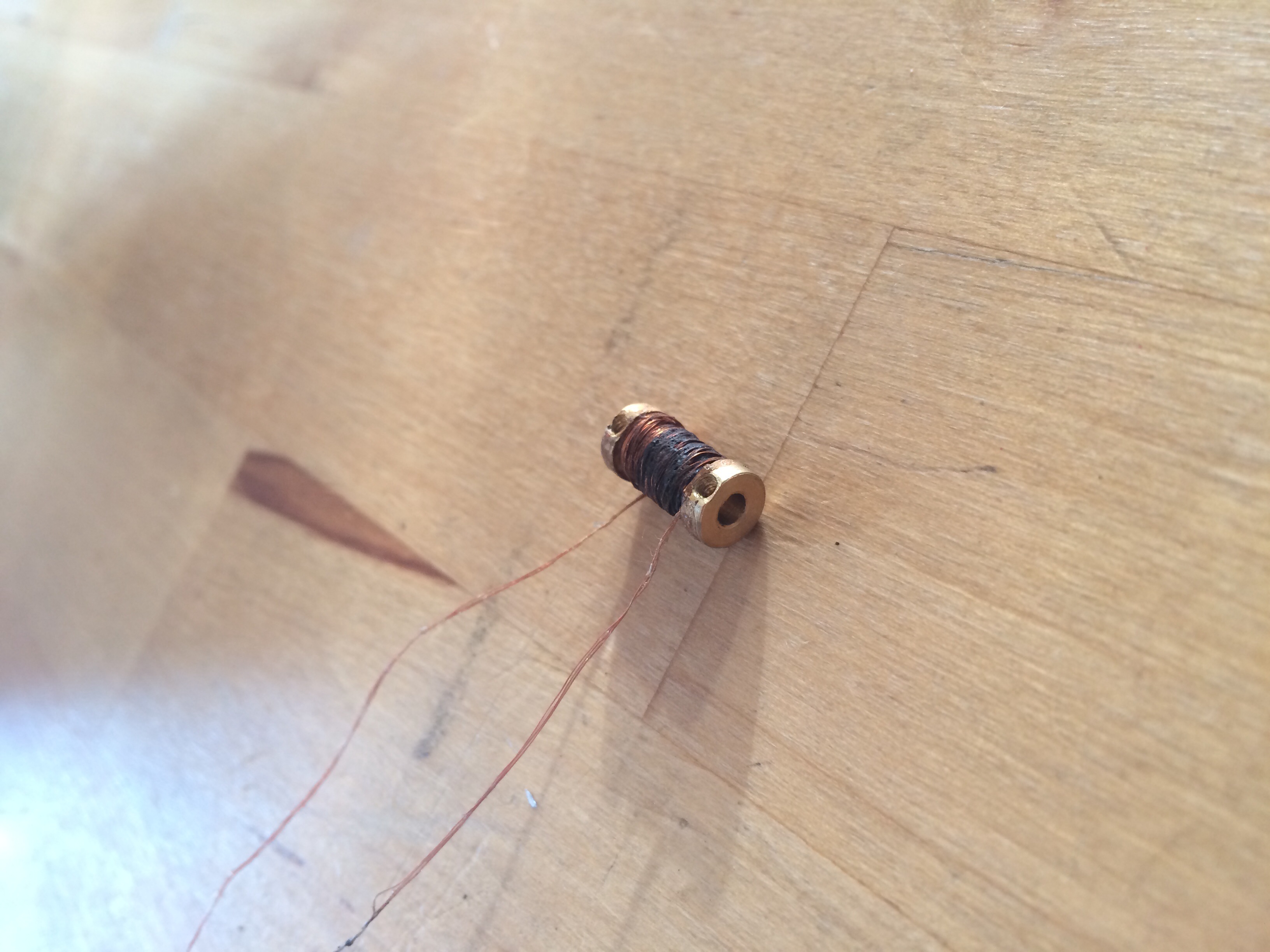

Leider wirft die Praxis mich in meiner Theorie zurück, ich habe verschiedene Spulen gebaut und den Strom gemessen leider ist er bei 12 Volt schon 512 Milliampere und wenn ich höher gehe bekomme ich massive thermische Probleme....
Reduziere ich die Spannung mit einem Wiederstand reicht die Magnetische Wirkung nicht aus.
Hat jemand eine Idee?
Vg

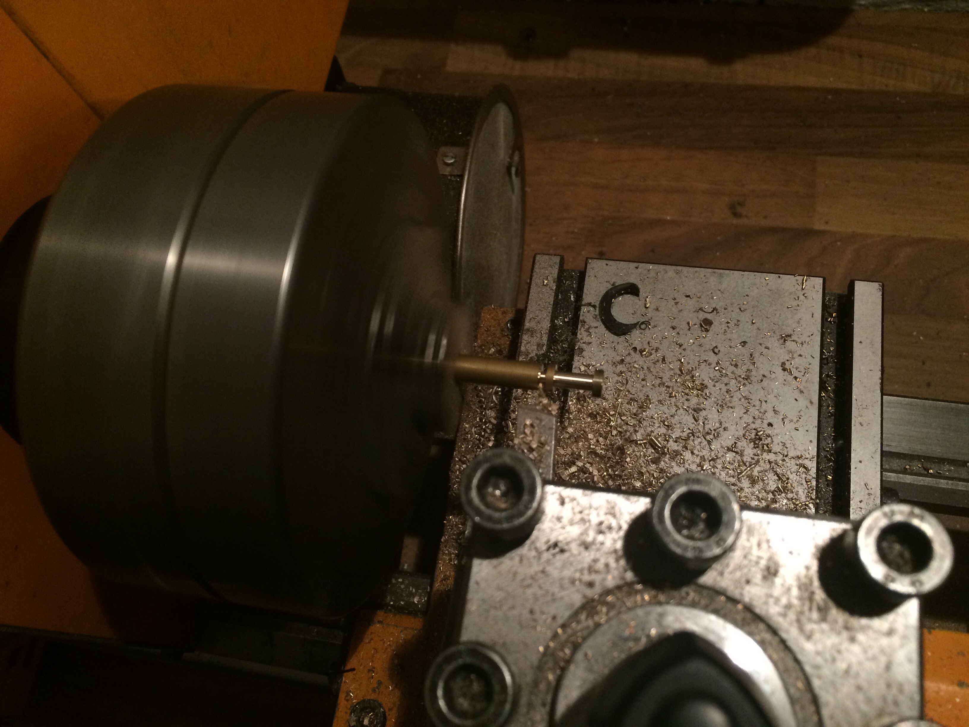

Re: Lenkung Umbau v3 Lenkhebel Neodym/Reibrad
Schick!!
Was hast du für eine Drehbank?
