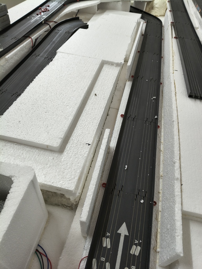

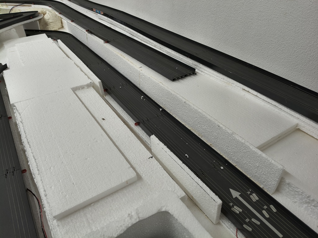

So weiter geht's hier. Diesmal Gelände Unterkonstruktion... Hab die halbe Bahn demontiert um das Styropor verkleben zu können
Mittlerweile ist das grobe erledigt und die Bahn liegt komplett montiert, elektrifiziert und mit Verbindern gesichert auf der Platte. Als nächstes werde ich fein die Übergänge gestalten, das geht aber auch mit montierter Bahn.

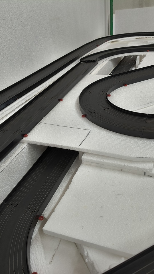

2 Wochen Urlaub und leider keine Zeit für die Bahn ... Aber am Samstag ging es etwas weiter hier.
Ich habe die Bahn nun vollflächig auf einer Styrodur Bahn liegen, somit ist die Form im groben abgeschlossen. Ich muss noch hier und da wo die Höhen anpassen aber dann ist der Unterbau soweit fertig und es kann an die Geländegestalltung gehen.

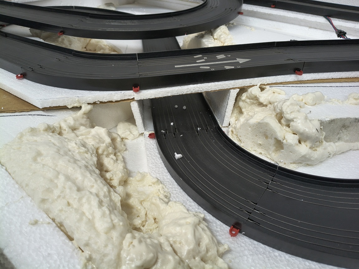

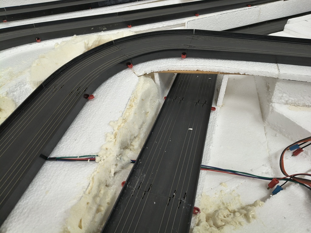

Hier tut sich auch mal wieder was. Komme zwar nicht oft dazu, versuche aber regelmäßig was an der Bahn weiter zu bringen.
Die komplette Bahn liegt ja schon fast fertig im Layout, ich werde im hinterne Berich noch etwas Höhe nach korrigieren denke ich. Der Rest passt soweit und ich bin beim "Struktur geben". Das passiert vorab ganz unkompliziert, indem ich das mit Bauschaum ausschäume um die Lücken zu füllen und alles zu versteifen.
Hier kann ich leider nur in Teilbereichen vorgehen, daher dauert das etwas. Den Tunnel hinten muß ich vorab fertig stellen, da ich dort sonst nicht mehr rein komme. Hier kamen neue Tunnelwände dran, dann wird schwarz ausgemalt und als Finish bekommt das eine Steinoptik Mauer. Hab ich noch aus dem Tabletop-Sammelsurium herum liegen
Wenn das fertig gestaltet ich, wird der Tunnel geschlossen und der Rest an Gelände fertig gestellt. Es geht in kleineren Etappen weiter, aber es wird

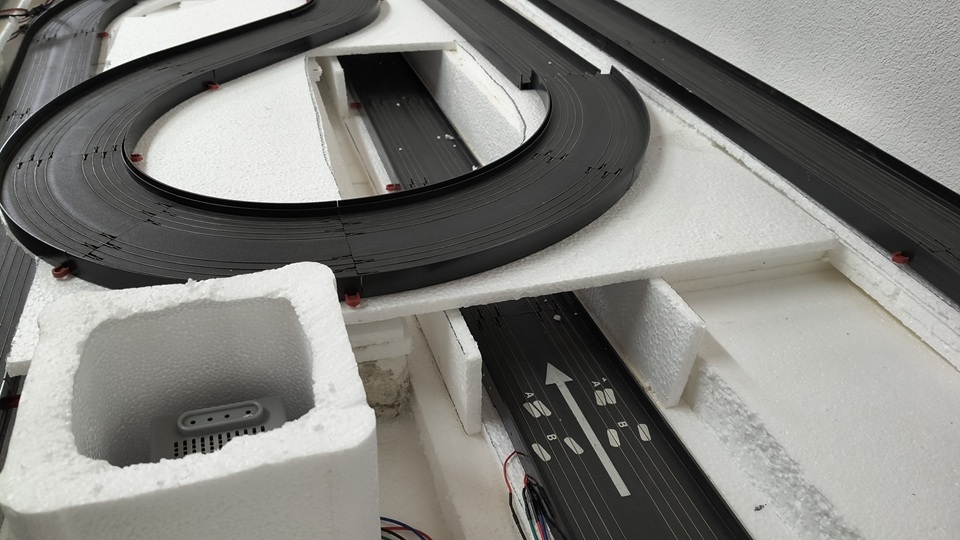

Was hat es mit dem Hindiadapter in Styropor auf sich?
Re: Neuling aus dem Burgenland [Österreich]
Die muss ich natürlich wo in der Bahn verstecken ...
Wenn geschäumt ist, wird das in der Höhe gekürzt und wohl mit einem luftigen Häuschen als Deko versehen, damit man die nicht sieht.
