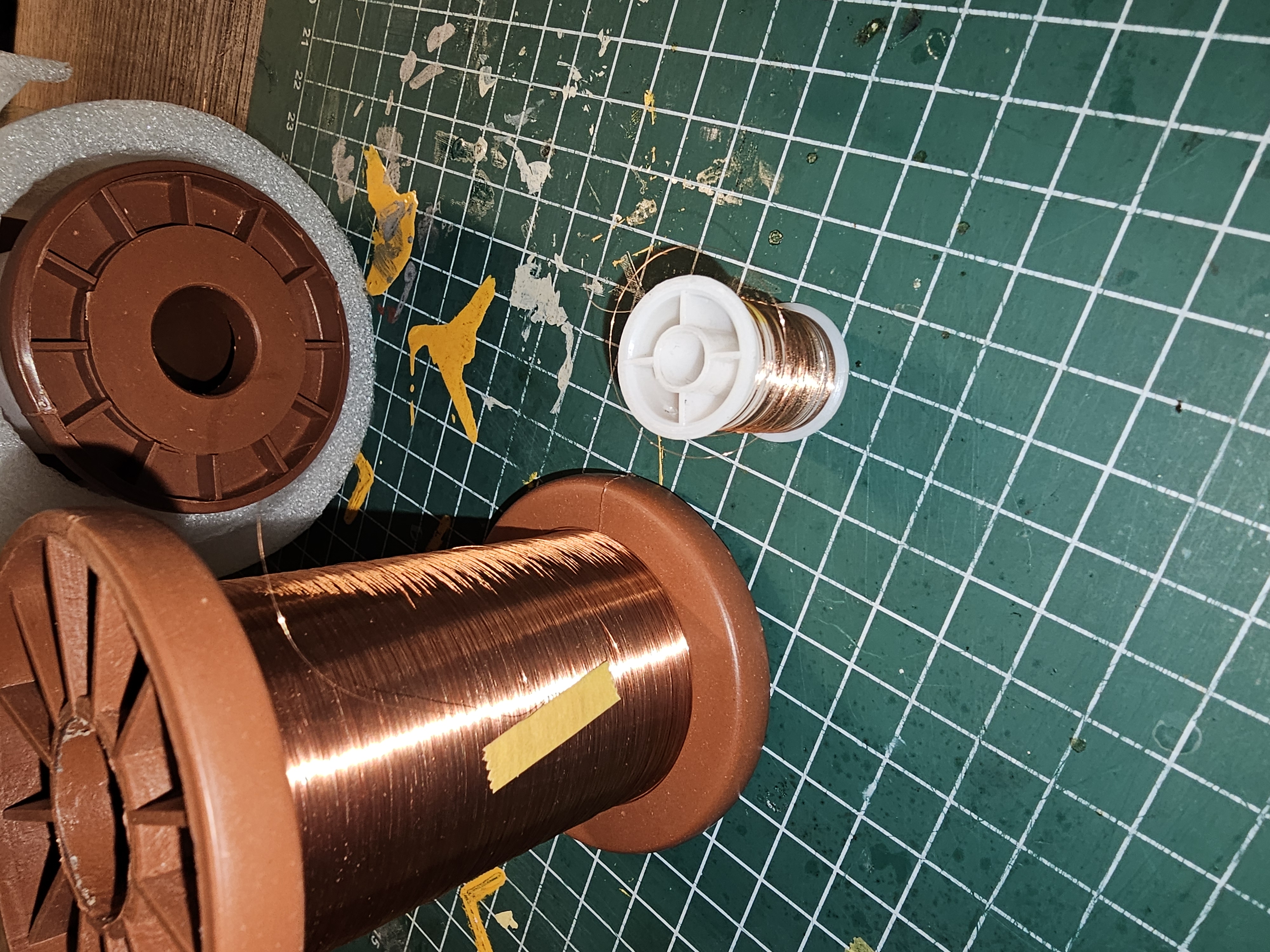

Ich verwende Draht mit dem Durchmesser von 0,08mm der Firam Block. Der Draht ist auf einer Spule mit ca. 850m für unter 20€ erhältlich. Damit kann man sehr, sehr viele Rotoren reparieren. ;)

Dann messe ich mir 3 x 3,67m Draht ab und wickle die Drahtstücke auf eine Spule auf. Von den ersten Bestellungen habe ich noch leere Spulen mit 1cm Breite und ca 5cm Durchmesser übrig. Die Enden fixiere ich dabei mit einem Streifen Klebeband. Beim Aufwickeln unbedingt drauf achten, dass es keine Knoten gibt und der Draht recht straff liegt. Alle drei Teilstücke kommen übereinander auf die gleiche Spule.

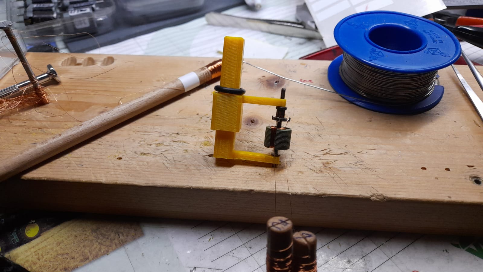

Servo-Geist hat geschrieben: So 11. Feb 2024, 11:06 Mit den wickeln das geht's ratze fatze. Mit der Wickelmaschine von HP kein Problem. Erst Versuch ging schief, aber jetzt läuft es.
Und neu kaufen! Ja könnte man!! Wenn es alle mache gibt's bald keine Motoren mehr.
Nehme gerne defekte Motoren. Würde mir alle fertig machen.
Gibt es evtl. eine STL-Datei für diese Wickelmaschine???
VG
Diddaa
Klug war´s nicht… ABER GEIL!
Servo-Geist
Beiträge: 100
Re: Teilemotor reparieren/ neu wickeln
Beitrag von Servo-Geist »
Ich habe die Maschine gekauft. Müsste man den Verkäufer mal fragen ob er Sie freigeben würde.
