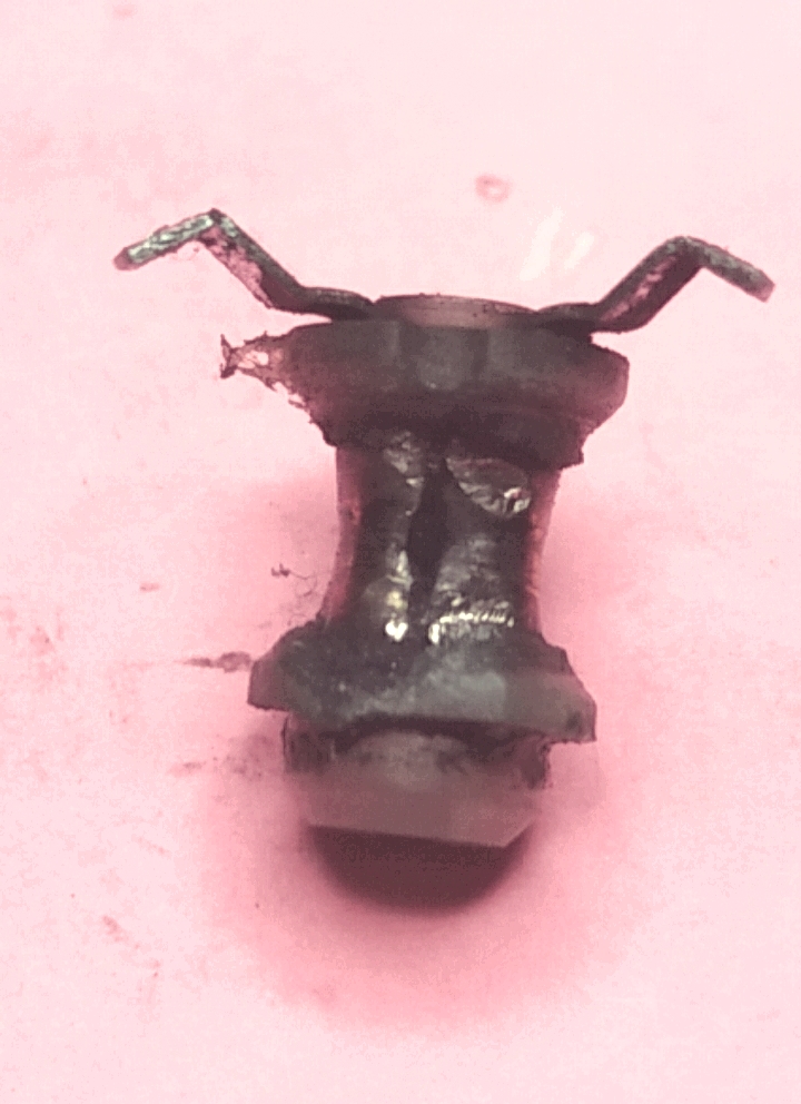

Hi...musste aufmachen...entweder ist die Kohle unten und verkanntet sich...oder die Feder schleift
bereits auf'm Kollektor :laugh-squint: ...oda der Kohlenabrib hat sich in die Kollektorspalten gedrückt...oda
das Wellenspiel axial ist zu groß...oda Kollektor auf der Welle is verdreht
...oda ne Spule ist leicht aufgedusselt...oda aach Magnete im Gehäuse können sich lockern...tippe
awa auf verschissene Kohlenbürsten :P ...mussu aufmachen :keule: ...viele oda möglich :bye:
132er Kollektor nach Roland
