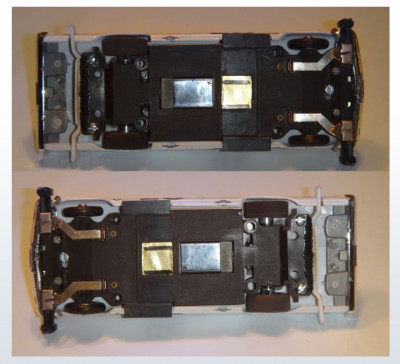

Diddaa hat geschrieben: Mi 1. Mär 2023, 15:49 Wie und wo klebst du die auf?
Du meinst die langen von Sammy

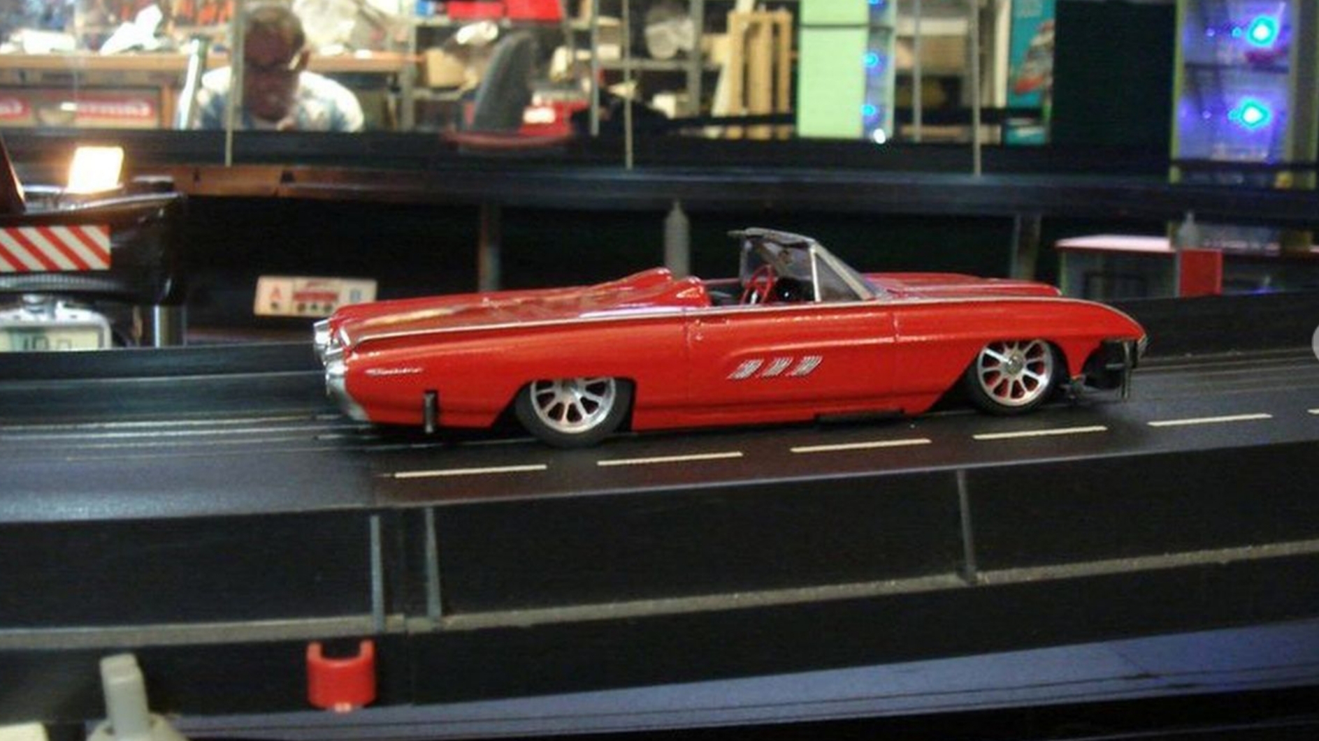

Die orginölen mussten ab, da des lange Heck in der K1 aussen schleifte.
...gleich höher angeklebt.
Der hier auch..

...wenn du dazu kommst nehme ich was von den rot eingekreisten kleinen auf dem Bild zuvor :lookaround:
Welche Datei des ist :confused: Servomicha hat den Plan :anbeten:
Die rechts davon uffem Bild sind bis auf die größere Klebefläche gleich
...kann man halt beliebig kürzen :tongue-wink:
