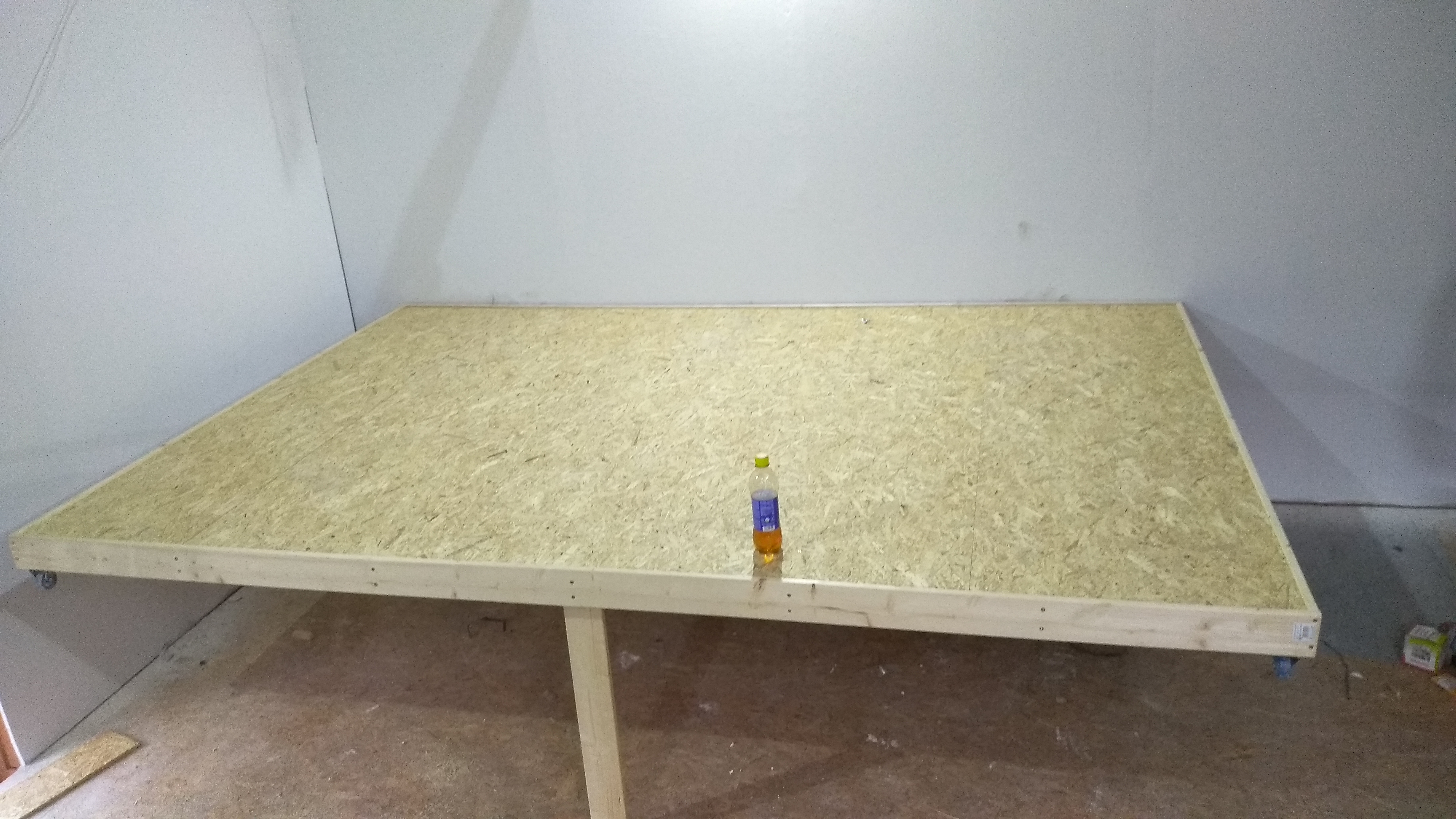

Ich habe 12er Platten genommen. Ist aber auch von 3 Seiten zugänglich.
Wir sollten von der Größe her eigentlich fas denselben Platz haben. Bin gespannt welche Bahn du da draufzauberst :)
Meine Platte kann ich noch auf die Mauer ziehen. Manchmal brauche ich dort oben ein wenig Platz :)
Sie hängt sich dann hinten in die Mauer ein und vorne kommen 3 Stützen darunter. Hält bombenfest.

Hast ne gute Lösung mit der klappbaren Platte gefunden.
Hast du die erst neu gebaut?
Hab mich nur gefragt, wie du das dann machst, wenn eine Bahn drauf ist :laugh-tears:
Baust du die immer wieder ab?
Ich bin auch schon gespannt, was das wird. Einen Plan habe ich bisher noch nicht.
Werde wohl viel herumprobieren und mir Ideen auch von anderen Bahnen holen.
:waving:
Beiträge: 413
Re: Platte für Festaufbau
einfach bei den verbindern anschrauben dann kannst mit der platte machen was du willst...... :banana:

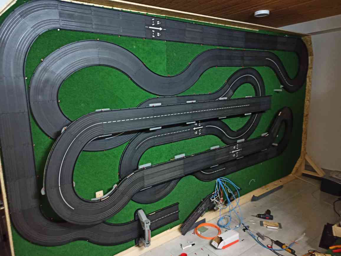

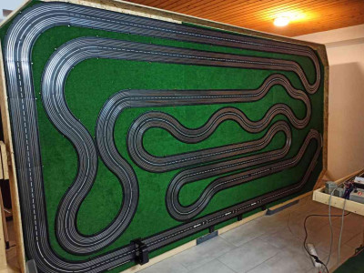

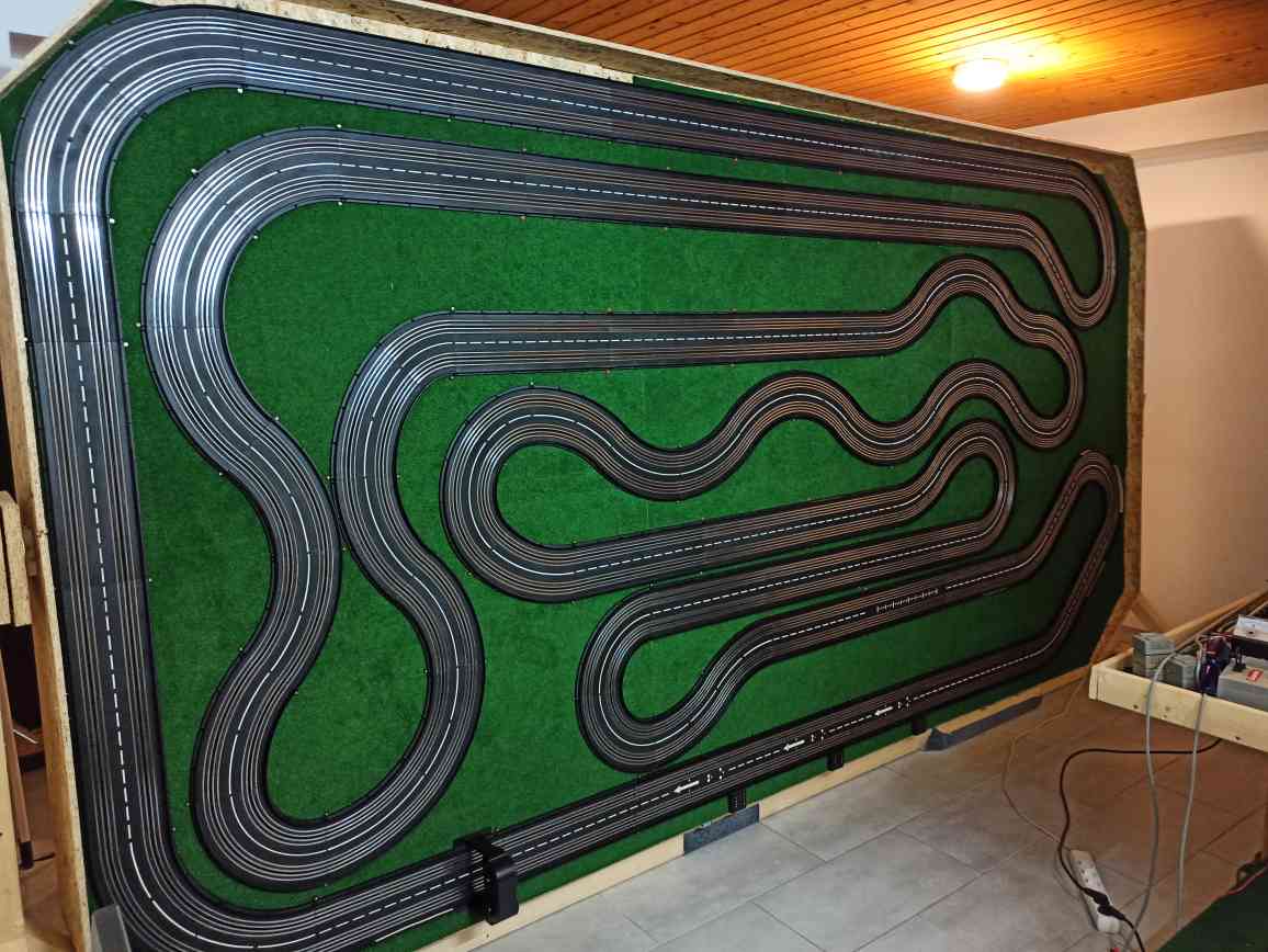

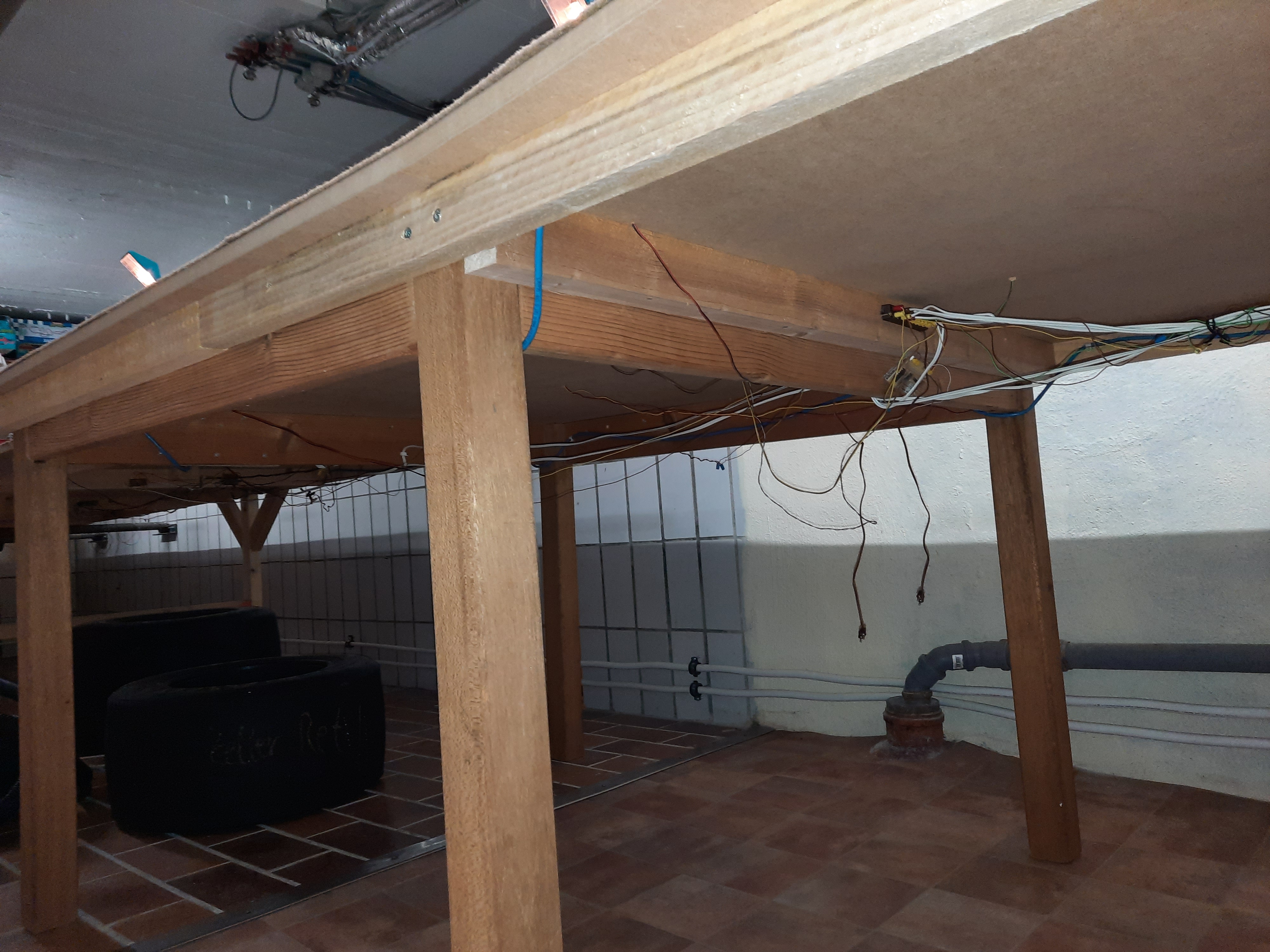

Jens 140
Beiträge: 488
Wohnort: Rentweinsdorf
Beitrag von Jens 140 »

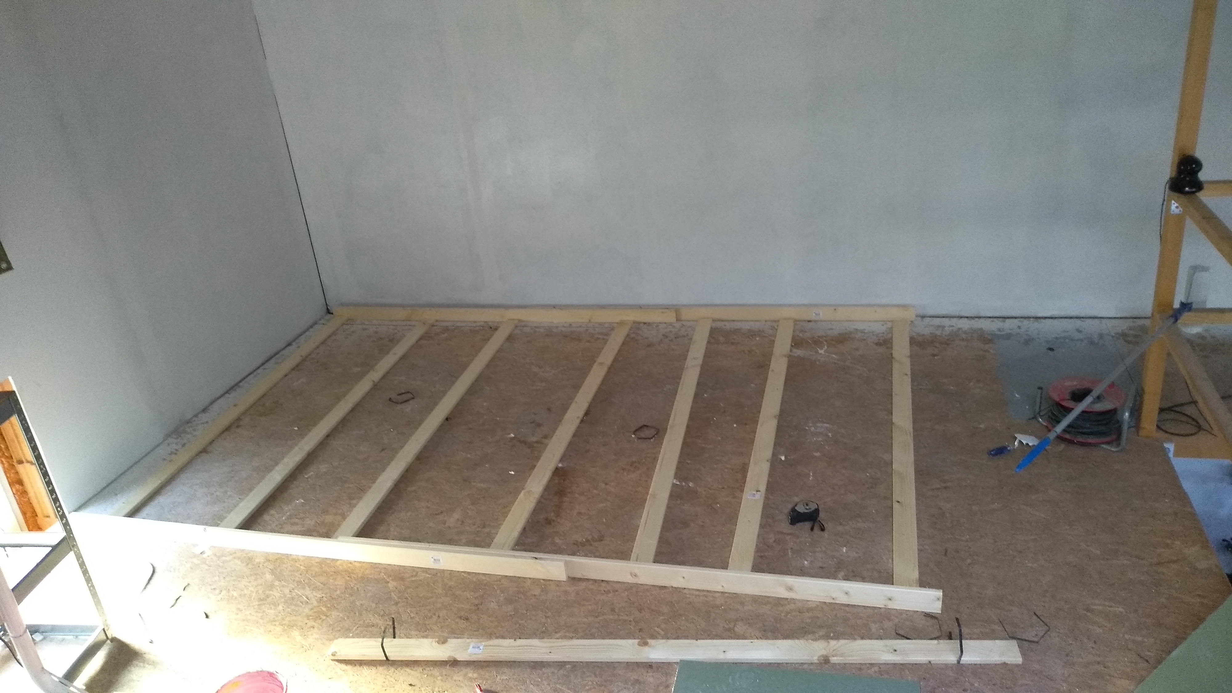

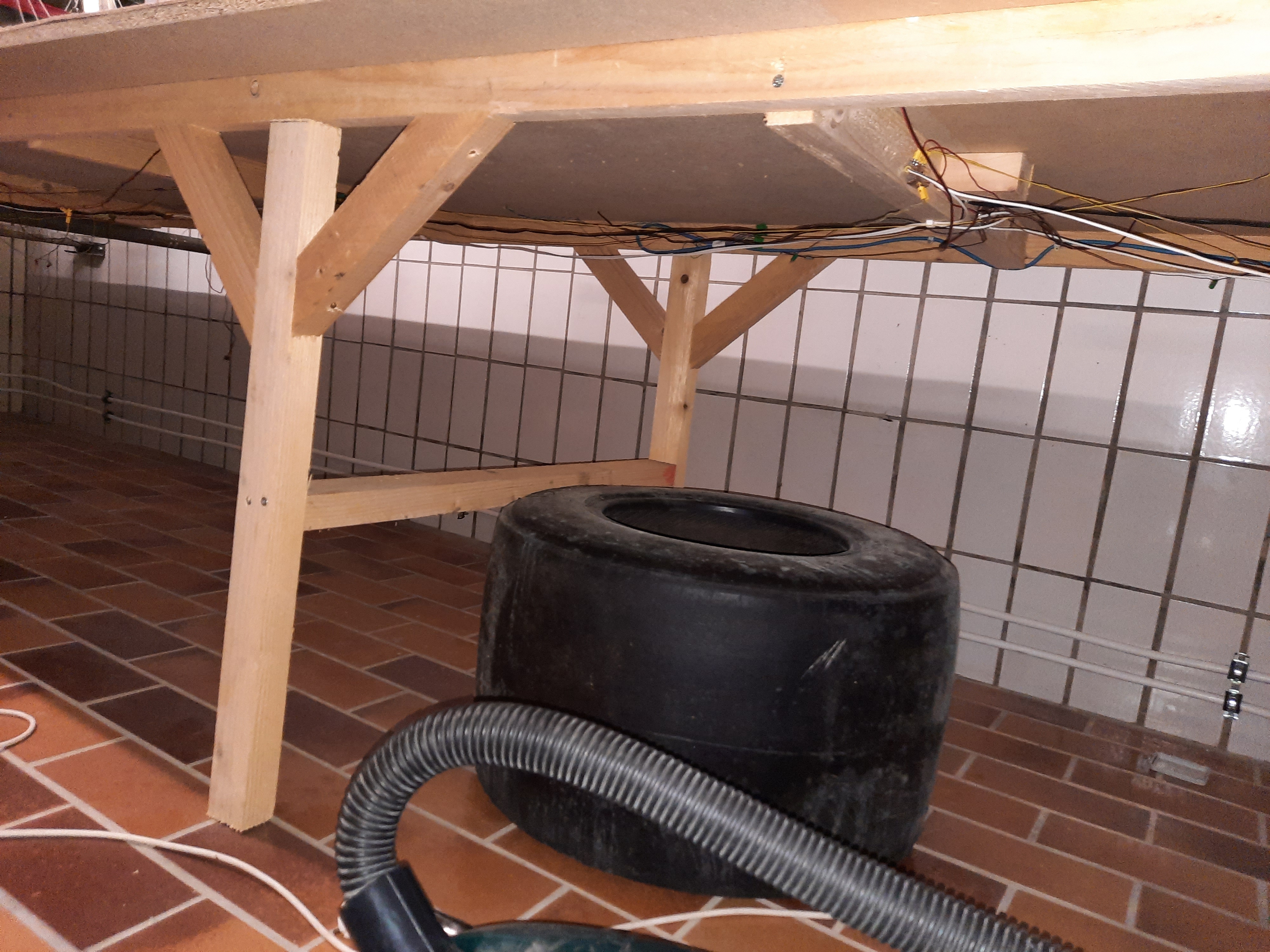

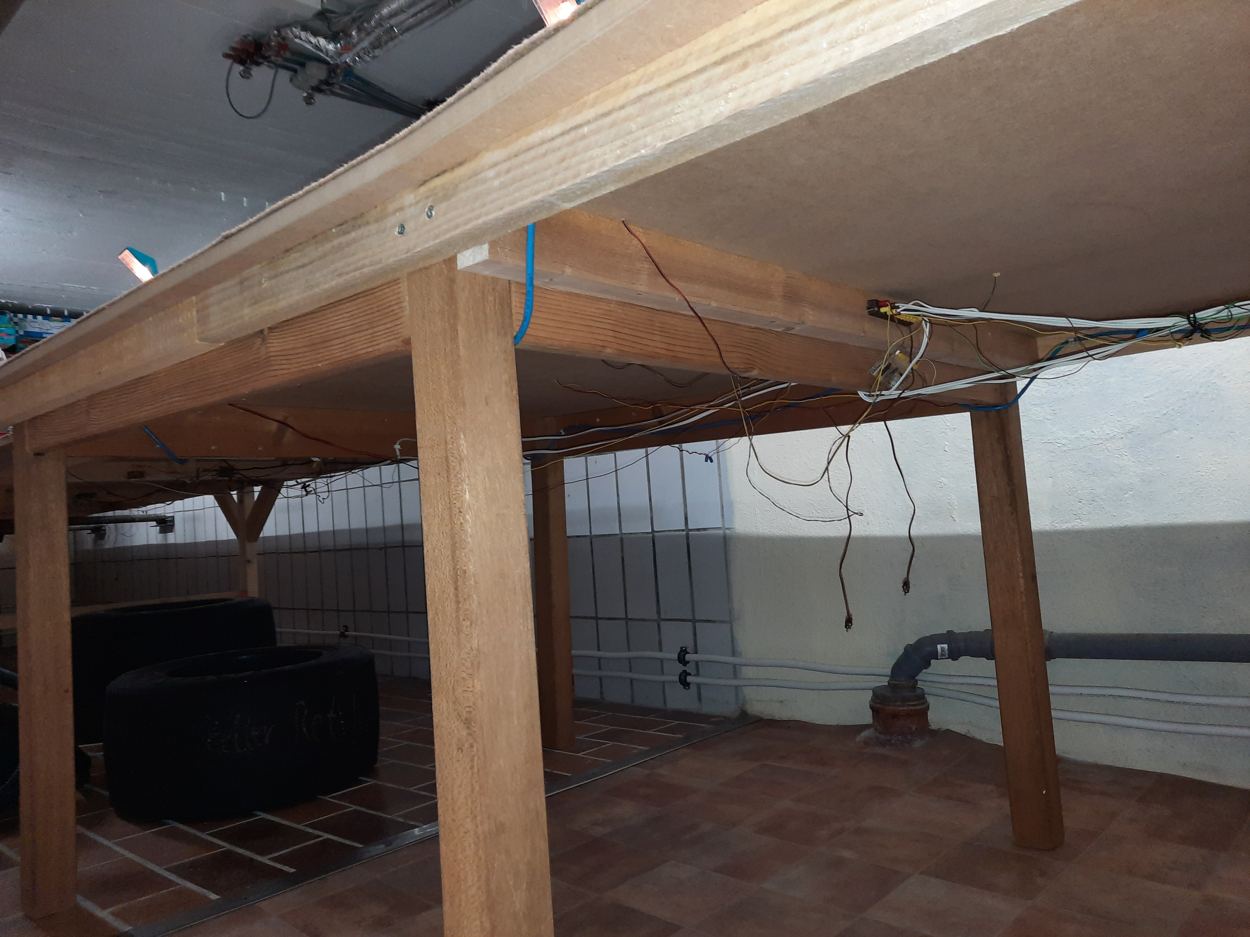

Ich habe ca. 17mm osb und spannplatten genommen und verstärkt. Siehe fotos
