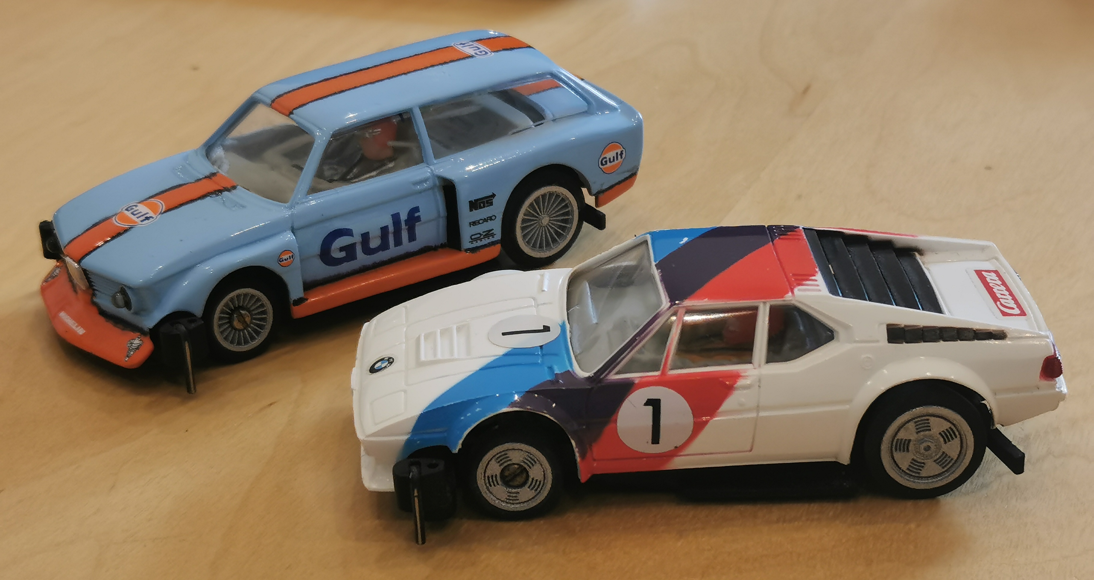

Die sind mit resin gedruckt, Filament schafft diese Details nicht.
Offene Felgen gehen, sind aber zu leicht, die massiven laufen besser und man konnte nur Teile offen gestalten, sah nicht so doll aus.
Jetzt ist der Kombi und der M1 auch passend ausgestattet, der nächste Schritt sind Kugellager.
Zur Abwechslung hab ich mal wieder einen 140er umgebaut:
Wie er fährt? .... keine Ahnung. Hab ja zur Zeit nur ne 160er aufgebaut.

Schöner Umbau…
…und ich stelle diesmal nicht meine Standard Frage an Dich…
sehr schöne karo und umbau , leider ist die karo im vorderen bereich sehr breit......
da bekommt man lust selber wieder was umzubauen
weiter so
weiter so

Ronny hat geschrieben: So 6. Mär 2022, 19:14 Wo ihr immer die coolen Teile herbekommt... unglaublich !
Das sind wenn ich das richtig sehe Carrera Go Karosserien. Ist ja fast der gleiche Maßstab
So wie hier Carrera Go Karossieren als Aufzieh Autos
viewtopic.php?f=5&t=5329
Ja aber da mußt verdammt aufpassen das der Radstand paßt.
Nicht alle Go Karossen haben einen Radstand von ca 6 cm? 5,8 glaub ich sinds bei den S 140ern...
SD140
SD140
was nicht passt,wird passend gemacht....
Alufelgenschmiede Österreich
Genau. Auch bei dem hab ich das Chassis etwas verlängern müssen. Radstand jetzt 6.2cm. Aber das geht ja mit den gedruckten Hilfsmitteln inzwischen recht einfach.
