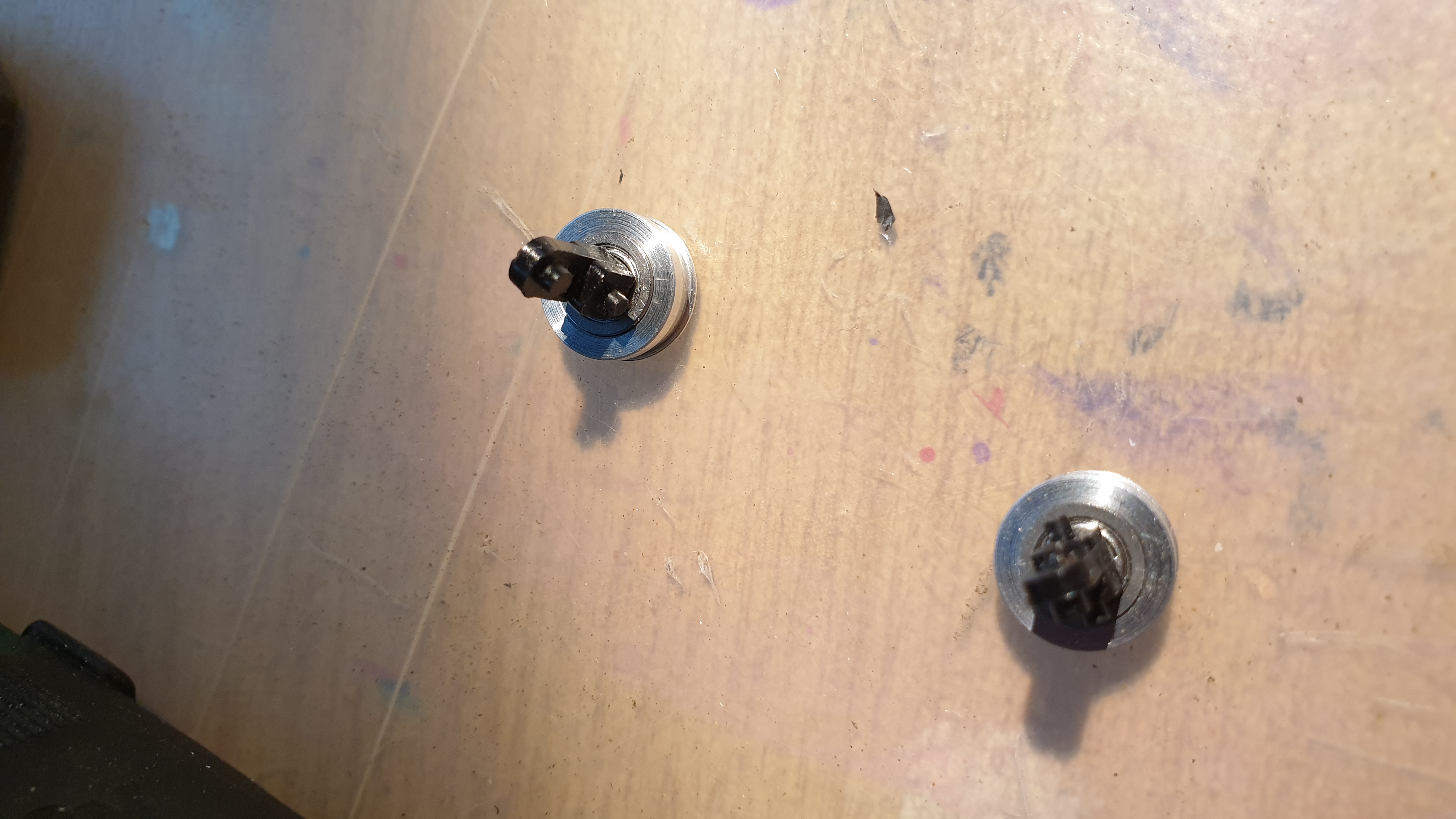

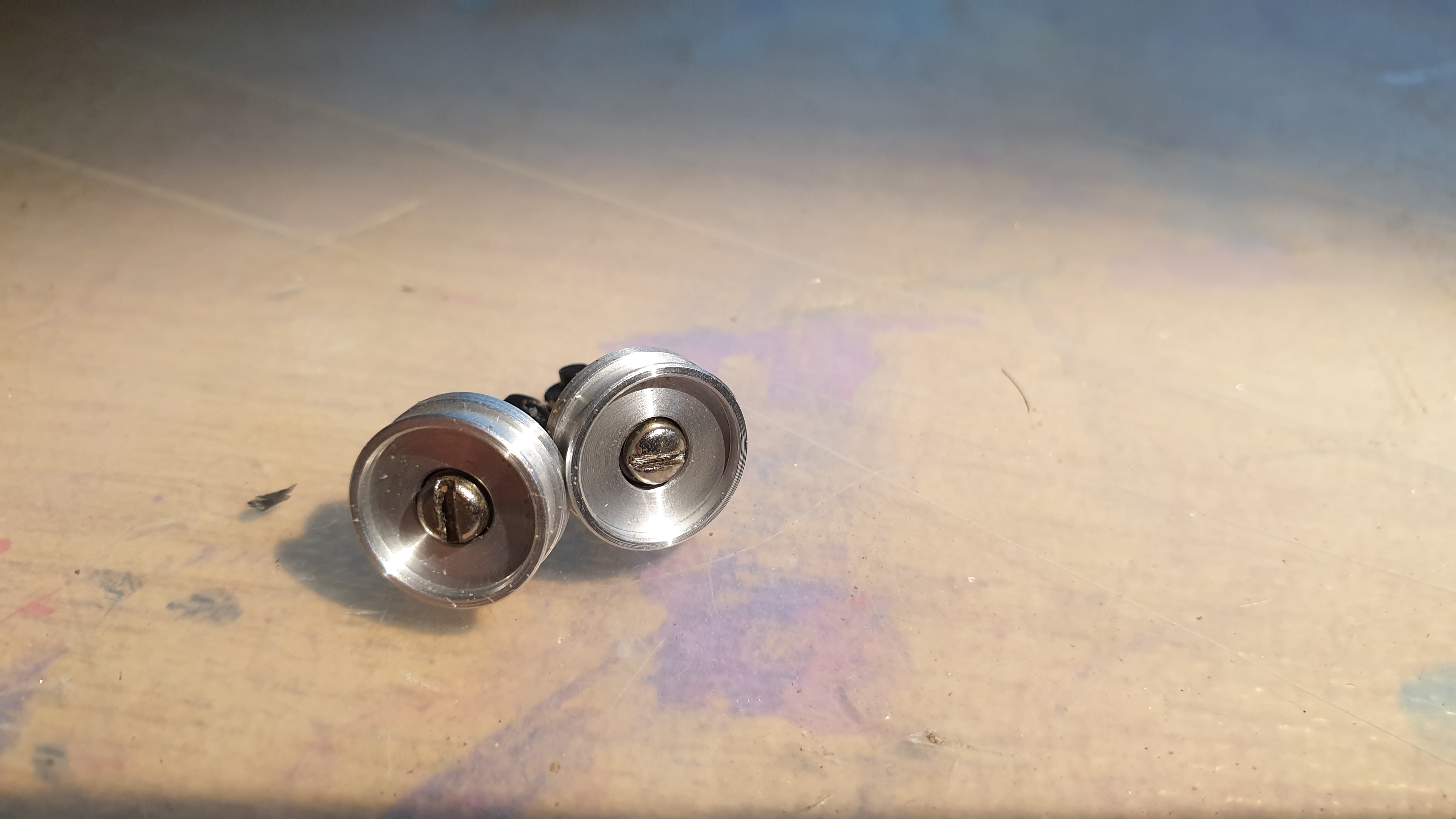

Hab letztes Wochenende mal eben schnell zwischendurch einen Satz fertig gemacht. Die Schrauben (oder Nieten) sind nur noch Deko
Alu-Felgen mit Kugellager
Achsschenkel müssen ein wenig dünner gefeilt werden. Dann Kugellager aufpressen und Alufelge mit ein zwei Tropfen Sekundenkleber festkleben. Nach Belieben Schraube oder Niete einsetzen. Fertig.
Kugellager sind die gleichen wie bei den 132ern.

Wieso das denn dann? Dann kann man doch das Loch gleich zu lassen und der Felge ein schönes Design verpassen.
Siehe Werners phänomenale Druckfelgen.

Vielleicht wegen oldschool Carrera Design mit Schraube / Niete. Nicht hübsch, aber witzig. :bye:

Richtig, gut erkannt. Genau die Anregung hatte ich auch an Jörg geschickt. Zumindest bei den Felgen mit Lochdesign geht das aber laut Jörg nicht, da er da die Felge durch die Achsbohrung festmacht, um das Design zu fertigen.
Bei den normalen müsste er ausprobieren, ob es geht. Ist die Frage, ob das hier allgemein so gewünscht wäre, dann würde ich ihn dazu nochmal anschreiben. Oder, ob man das so lässt.

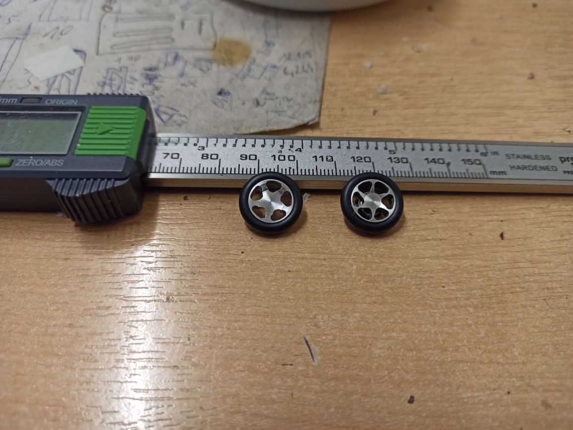

muss ich mal testen wie das aussieht :fluestern:
na ok :knockout:
ein schneller versuch,design etwas zu weit aussen angesetzt aber mit lager......

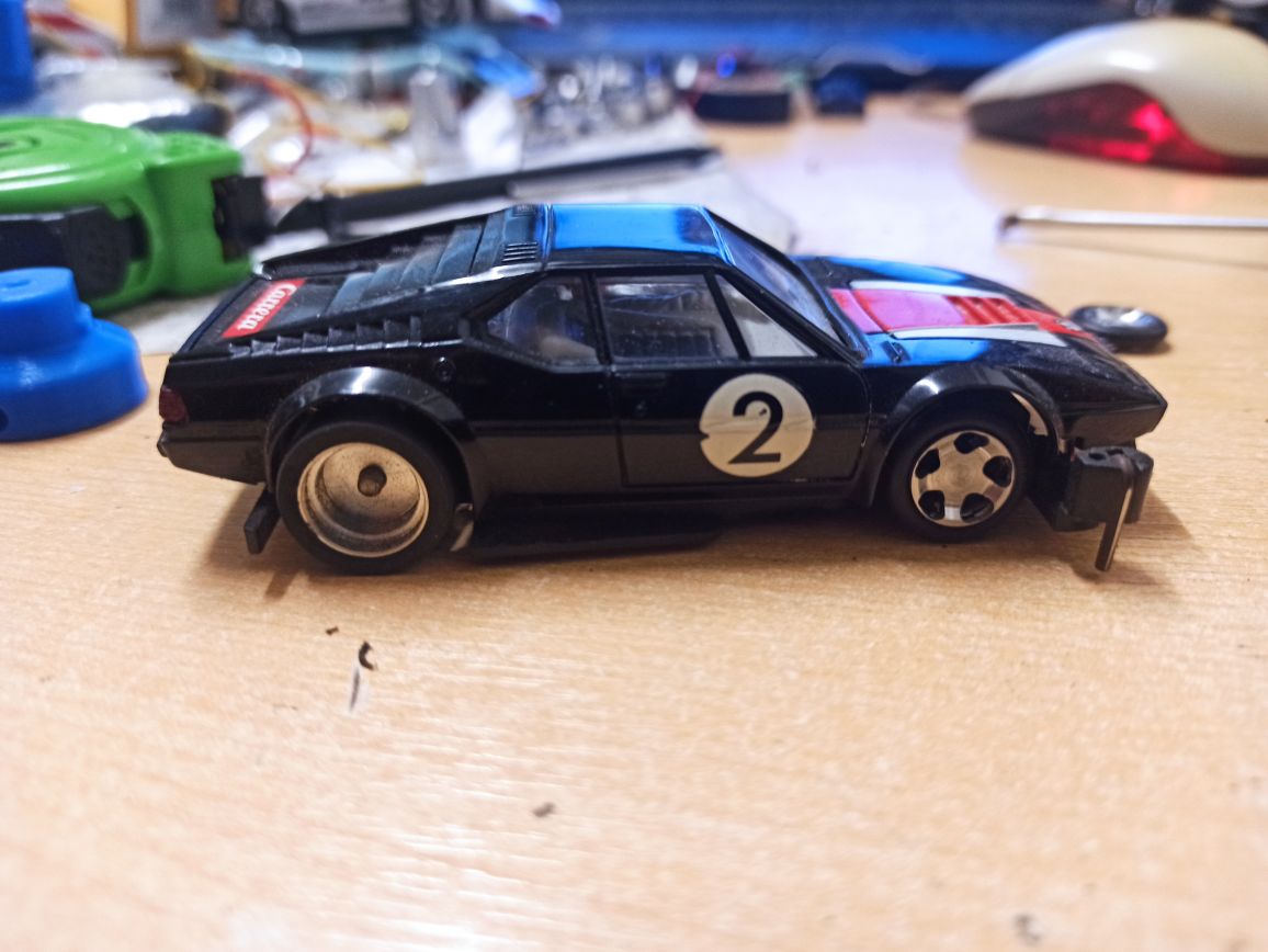

werden schon besser.....
