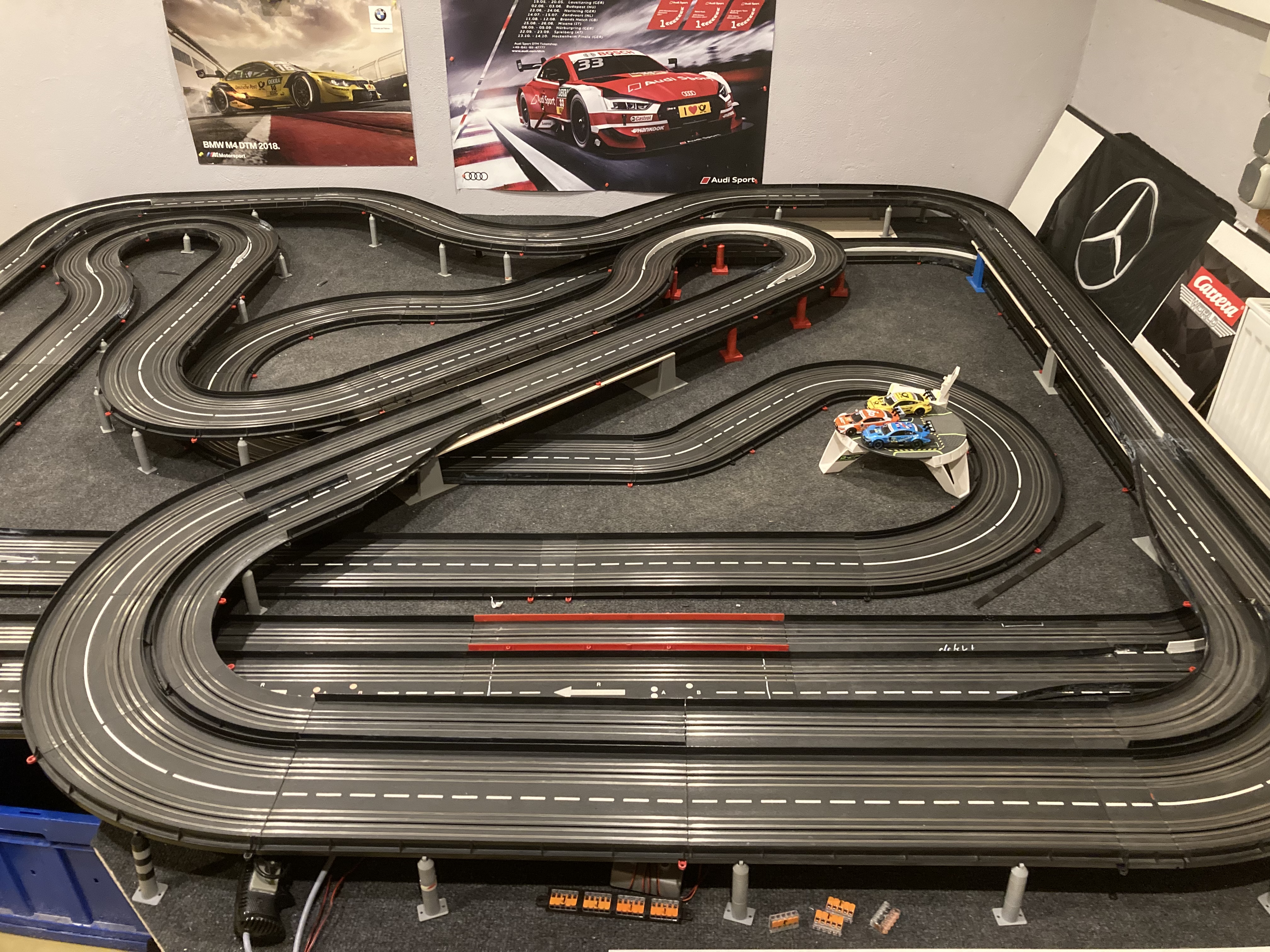

Hi Sven,Rufus hat geschrieben: Mi 12. Jan 2022, 22:47 Servos![]()
Gefällt mir auch, besser als vorhandene hier gesehene Fahrgeschäfte![]()
Einige Sachen ändern sich durch wiederholtes einsetzen
...erst der Wagen...dann der Schienen![]()
Ok, des war koi Zündfunke...eher Blödsinn![]()
Vielleicht das : !?

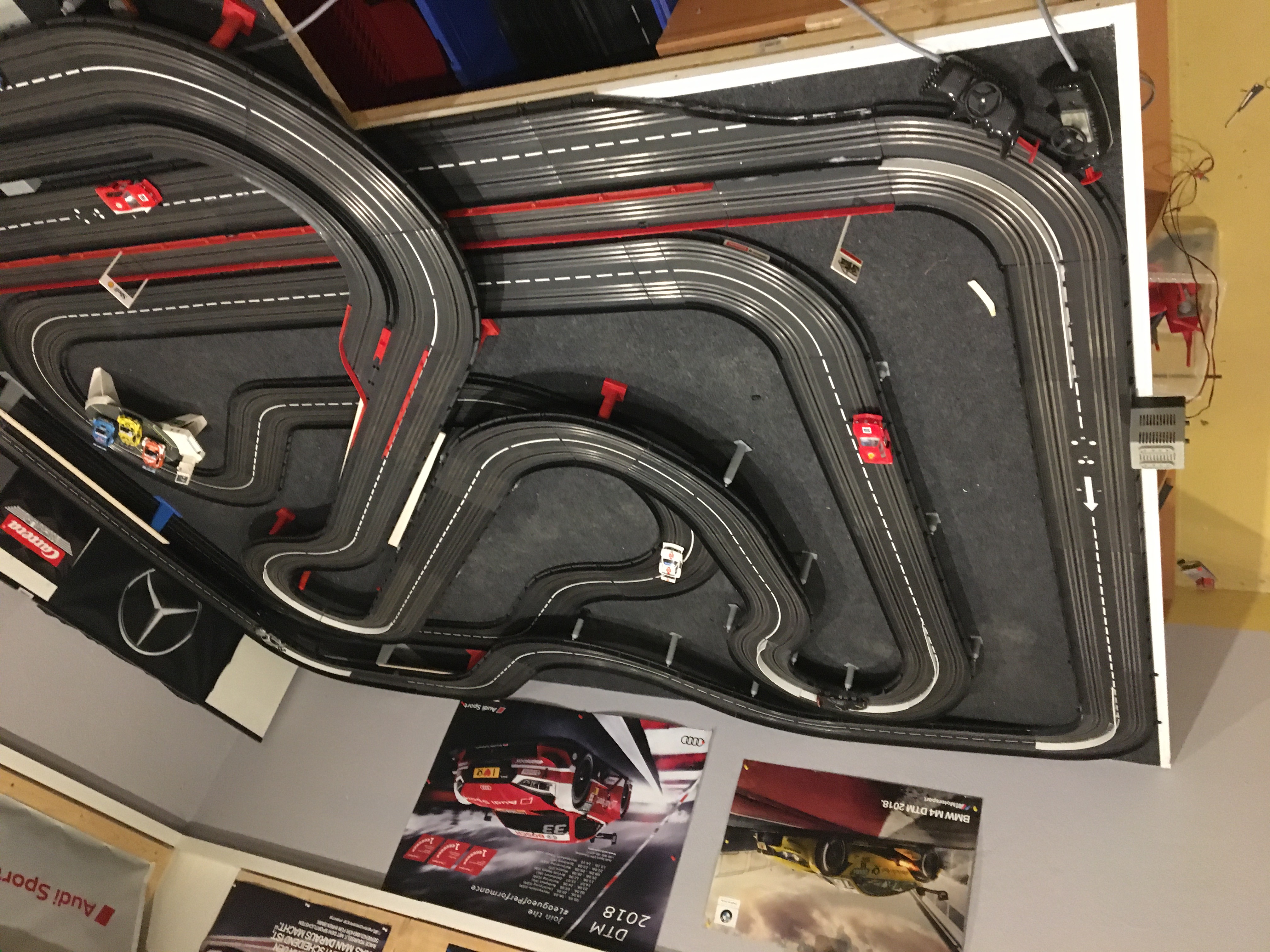

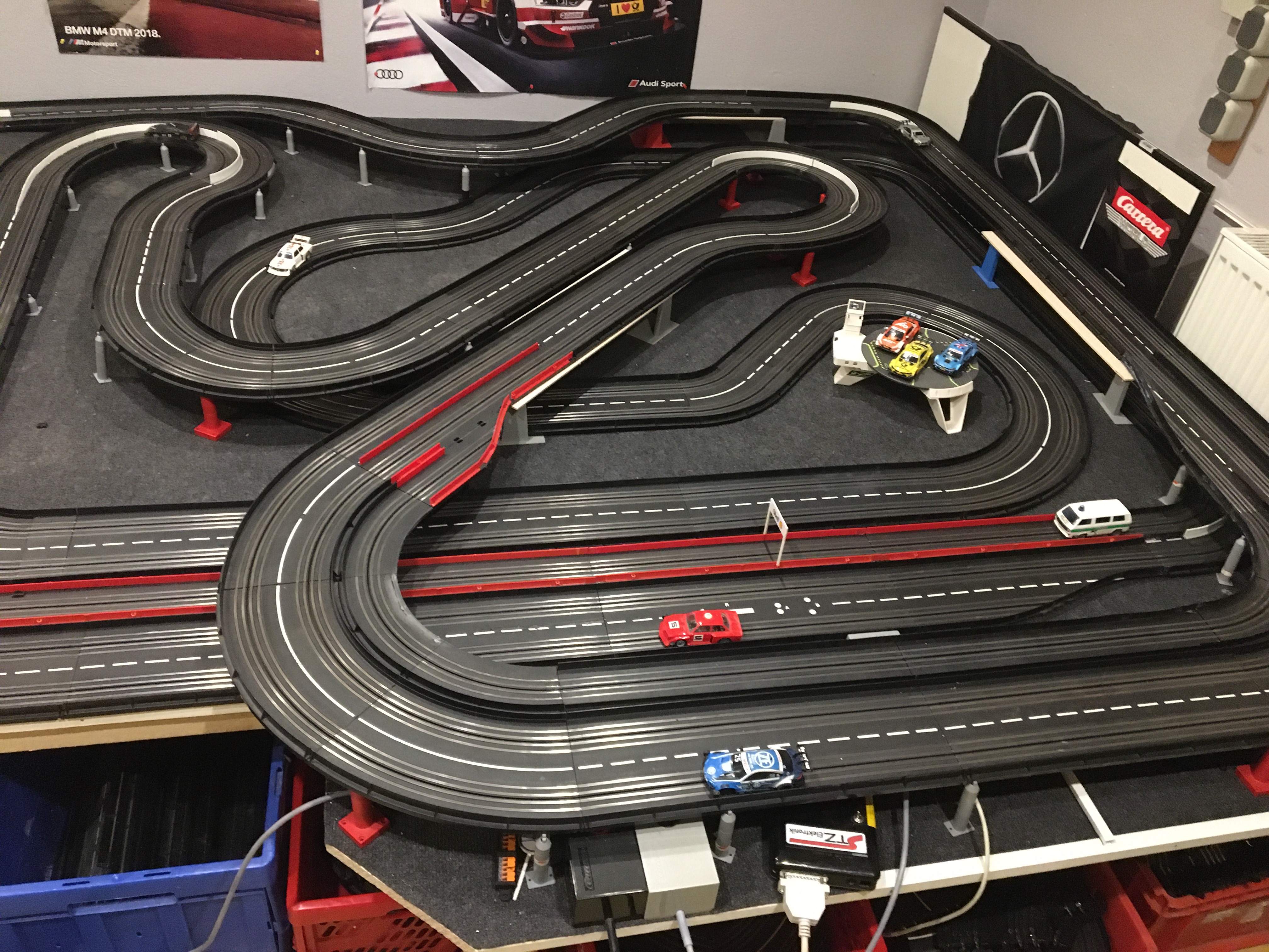

Muß die Platte...auf der alles steht...ab und zu abgebaut werden...oder kann das bleiben?

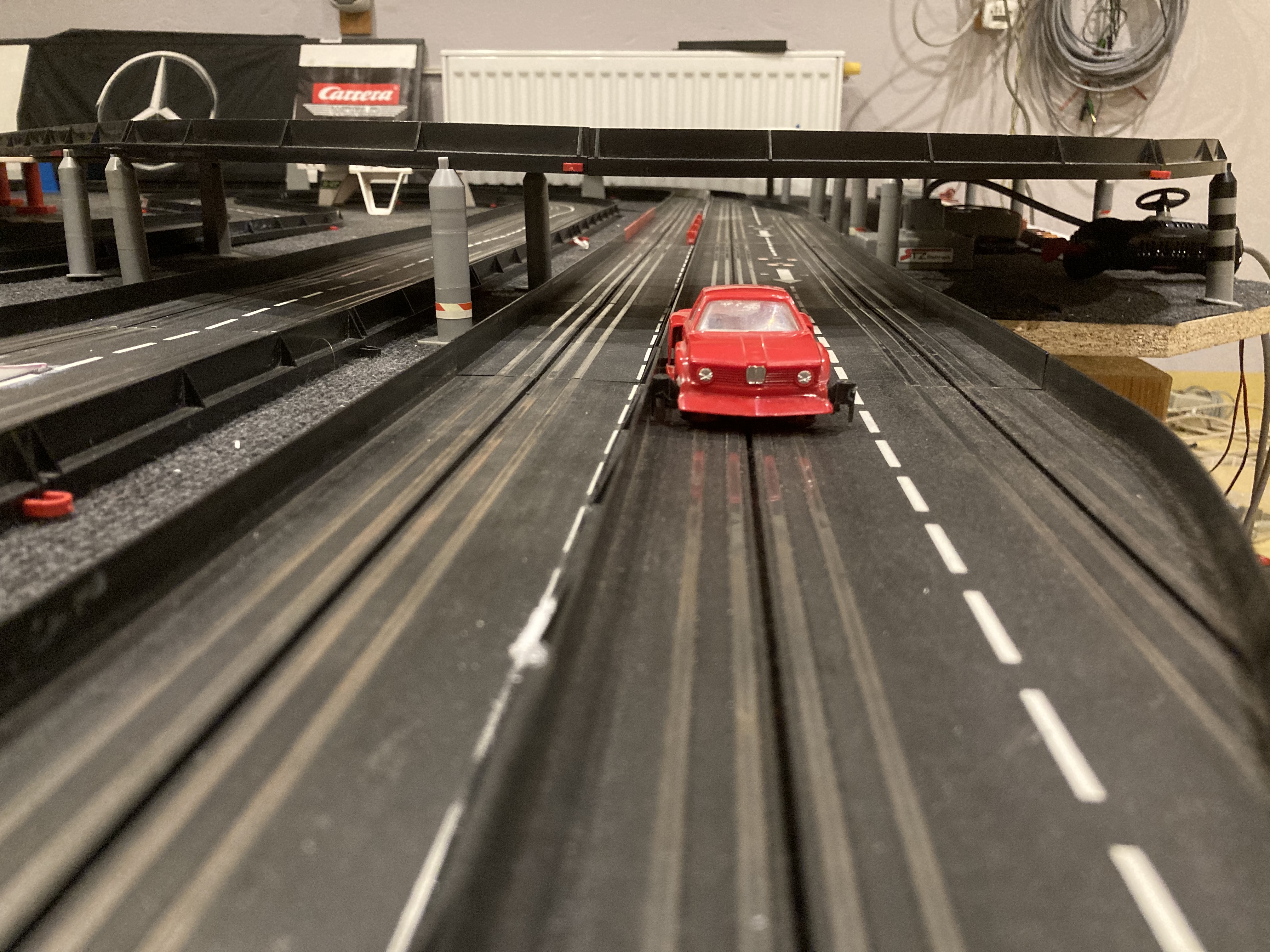

...da wäre hier doch ne 2.Ebene an der Wand gut machbar...dann haste auch guten Grund für eine
ansteigende Überführung....einmal quer...an der Wand ne lange Gerade mit K2Plus
...dann musste nur wieder runter (oder andersrum)
Die Auffahrt/Abfahrt (wg. Platzmangel) kann auch ein Rondell (Schraube)aus K1er Plus sein...da gibt's eine
Anleitung auf meiner Seite... wie du sehr einfach ungeliebte K1er Plus Kurven umbauen kannst, das alles
an 140er mit KONTAKT und PLATZ durchkommt...auch die Plus Steilkurven innen sind passend danach.
Vollgas auf beiden Spuren.

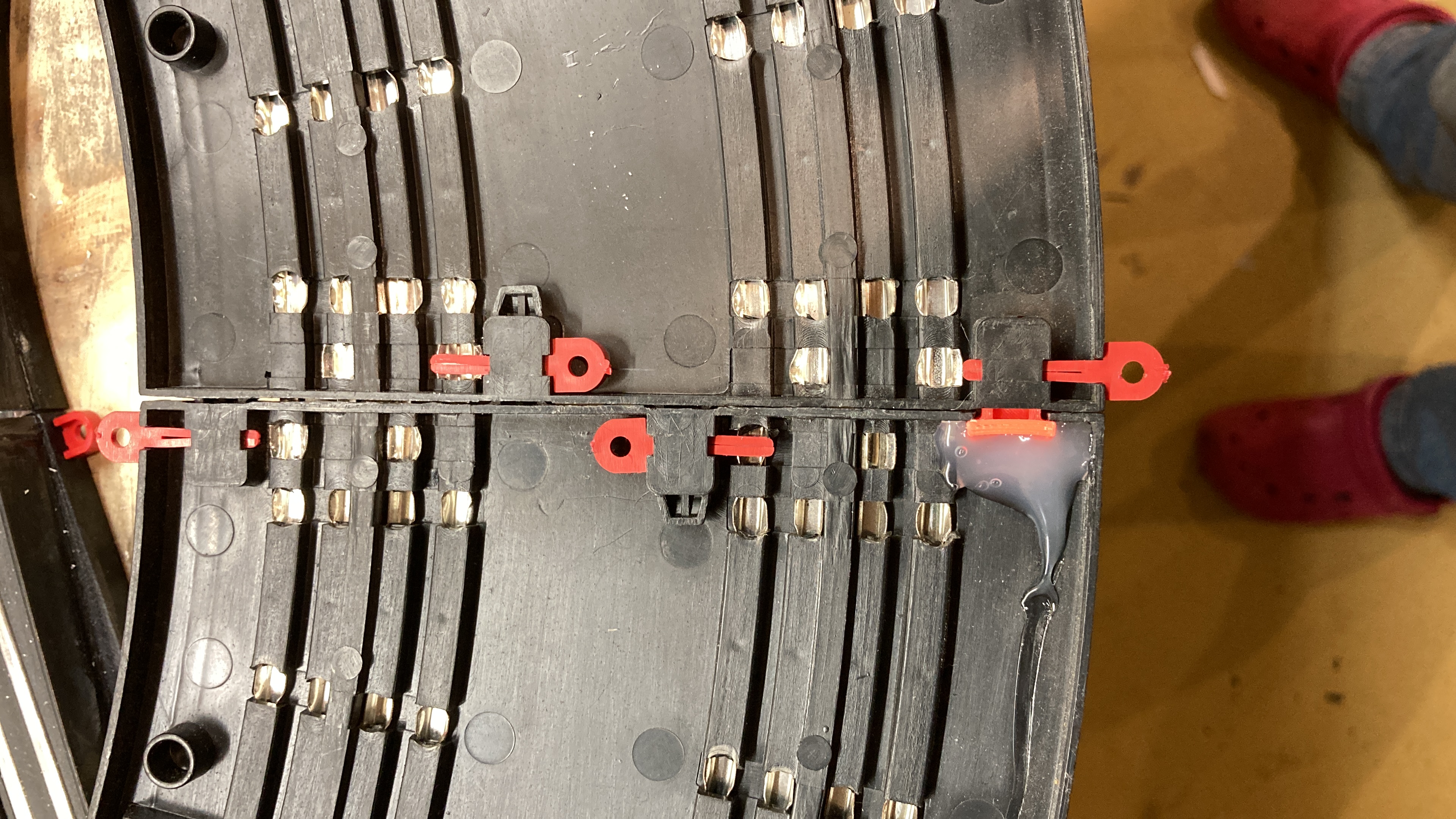

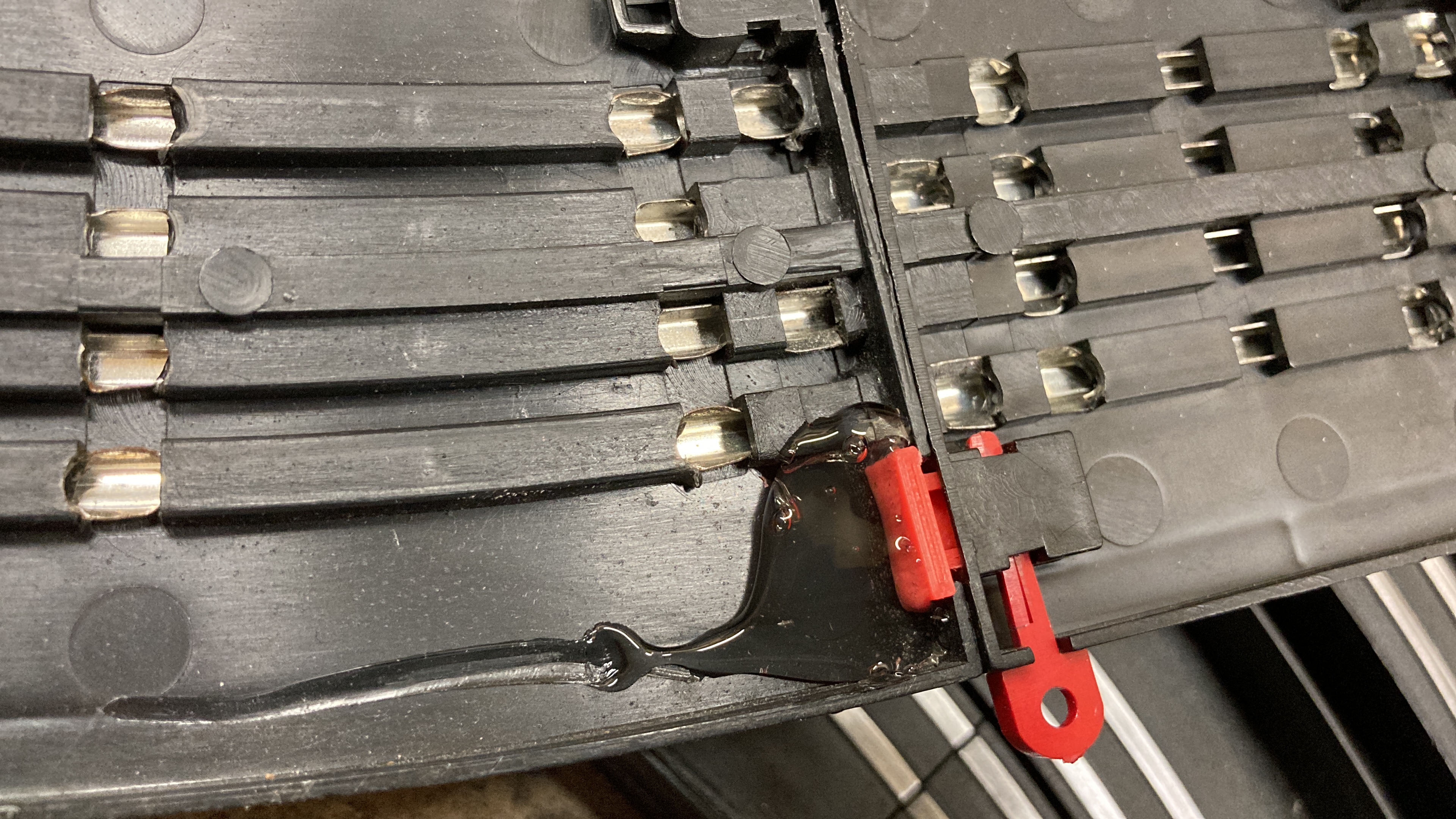

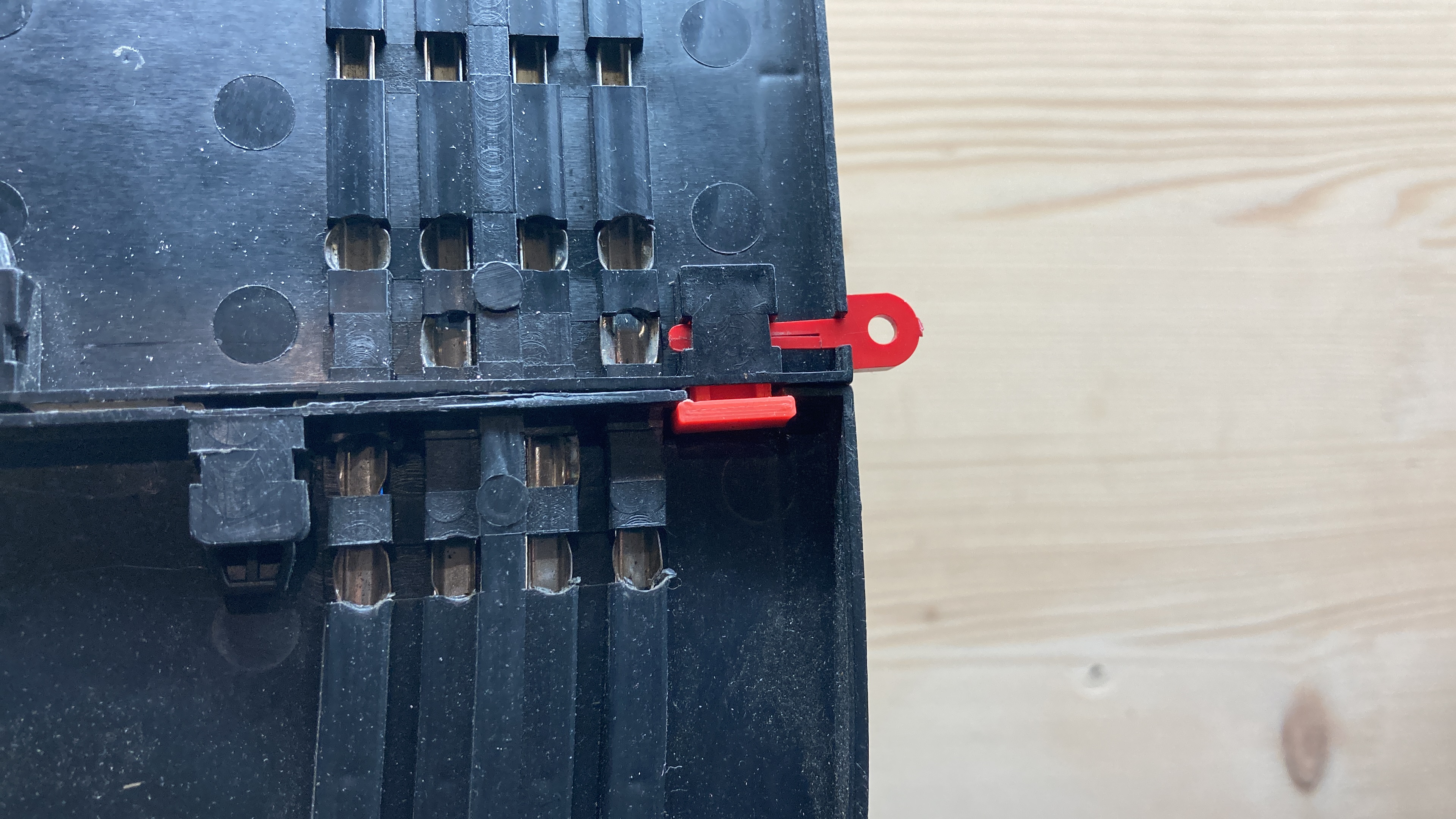

Die Pluskurvenanleitung ist super. Hab auch schon welche im Bau. Allerdings standard K1, ohne Plus, die in RufusPlus umgewandelt werden (mittelbande wird nachgerüstet).

Wie hast du eigentlich Übergänge bei gegenläufigen Kurven mit Plus realisiert? HAst du da Bilder?
EDITH: HAbs gefunden auf deiner Seite, bei der 132erPlusBilderstrecke... Passt
