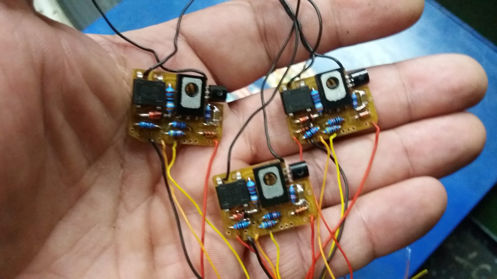

SMD ist keine Alternative? Ich weis das ist der Horror zu Löten. Bin auch im Retrocomputerbereich unterwegs und da löten wir des öfteren SMD. Geht mit ein wenig Übung.

SMD und sein Kind
...dank der aufbauenden Worte
Der Quatsch is wirklich über Nacht entstanden
...keine Zauberei, eher einfach da schon mal gemacht
SMD ? ...das größte Bauteil hier ist in SMD nicht merklich kleiner, hat nur kürzere Lötfahnen
...viele der SMD Bauteile brauchen auch mehr Platz auf der Platine zum anlöten.
Das ganze kpl. In China fertigen zu lassen wäre schon eher was...viel kleiner wird's aber nimmer mehr.
...für meine Kisten is das "Okay" so.....laaaaft

Ich hatte ja schon mal angeboten, testweise eine Platine für SMD zu entwerfen, ist dann an der Zeit gescheitert.
Denke schon, dass man allein bei den Widerständen viel Platz sparen kann, selbst bei der größten Bauform.
Aber muss nicht, das Ding ist klein genug, und wenn Sven lieber so arbeitet (verstehe ich!) ist das völlig legitim.

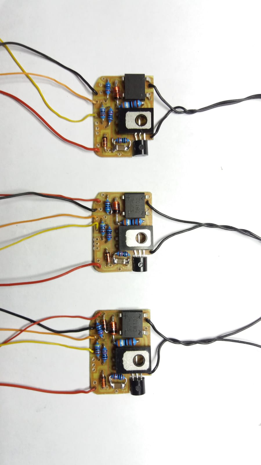

Kleiner, dünner, leichter...neue GTL 140-132
Hab die drei Versionen GTL 140-132 heute gelötet.
Alle gezeigten hier ohne Tagfahrt-Sägeschnitt(auch nachträglich machbar)
Von links nach rechts:
Links ist Standard: 7×LEDs an der 140er. Brems und Rücklicht in einer LED. (4×Leds an der 132er)
Mitte für separates Brems und Rücklicht...+3. Bremsleuchte...so bis zu 10× LEDs an der 140er.
(6×Leds an der 132er +3. Bremsl.)
Rechts: Brems und Rücklicht in einer LED...dazu die 3. Bremsleuchte, egal wie hell das Fahrrücklicht
über R2 eingestellt wurde. (5×LEDs an der 132er)
Einziger verbaumichtechnischer Unterschied zwischen den Versionen ist links unten der Widerstand und Sperrdiode in anderer Position....Wer die alte löten konnte kommt hiermit locker klar.
Wer den Wahnsinn mit Tagfahrt-Sägeschnitt baut, kann zusätzlich 2 LEDs mehr verbauen.
(Platzmässig wegen Kabelsalat eher für 132...Mit einem Ein/Ein Schiebeschalter...
Also wenn Fahrlicht alles aus, und nur die Bremse funzt...
...dafür leuchten dann noch z.B. zwei blaue LEDs vorne dazu...oder gelb, grün, geblinke irgendwas ....LagerregaL)
..dieses WE erstelle ich den Bauplan und Warenkorb
(viele Klammern heut

Neue alte GTL 140-132
...in meinen Wurstfingers sehen die echt klein aus...das ganze sieht auch aufgeräumter aus
...dafür leider größeren aber besseren GoldCap..11,5x5mm
