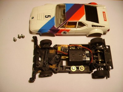

anbei die Forstetzung der DAVIC-Korrespondenz mit David.

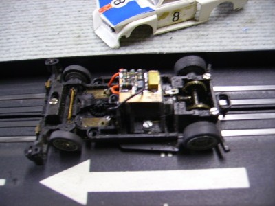

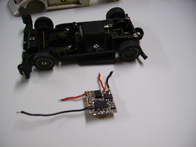

Kann der Decoder auch bei der S140 eingebaut werden, oder reicht dort der Platz in den Autos nicht aus?
Ja, die Decoder können bei der S140 eingebaut werden, allerdings muss dann das Fahrerinlet raus.

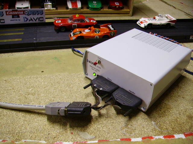

Aus welchen Komponenten besteht das Davic-System?
Man benötigt mindestens eine Senderbox (mit einer Konsole für den Anschluss der Handregler), die zwischen Stromversorgung und Gleis geschaltet wird, und einen Decoder pro Wagen.

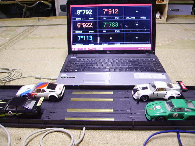

Ist die Zeitmessung dabei oder wird hierfür eine zusätzliche Komponente benötigt?
Für die Zeitmessung muss unter jeder Spur eine Platine und zwischen diesen Platinen und dem PC eine Interfacebox installiert werden.

Wieviel kostet ein Decoder pro Auto ?
6.Ein Decoder kostet 30€.

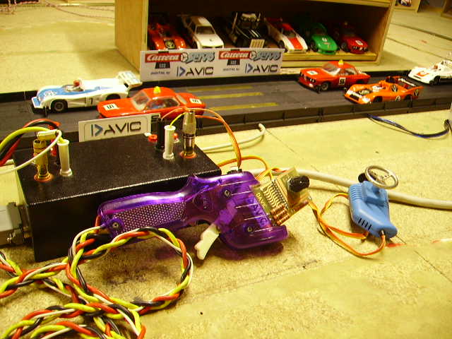

Wie sieht der Umbau eines Parma-Drückers technisch aus?
b.
Wie lange braucht man dafür und welche Komponenten sind erforderlich?
c.
kann man auch die Original-Parma -Widerstände weiterverwenden, oder muss dort auch eine Widerstandsreihe eingebaut werden, wie bei dem von Dir modifizierten Originaldrücker?
Dazu musst Du wissen, dass wir alle mit umgebauten Parma-Drückern (oder ähnlichen Produkten von anderen Herstellern) fahren, an die ein Lenkrad angebaut wurde. Das Innenleben sieht bei allen ungefähr so aus:
http://rufus-race.de/spezial/regler-umbau-parma/. Es ist dabei nicht zwingend erforderlich, den Widerstand im Drücker schaltbar zu machen, so wie es bei Rufus dargestellt ist. Es wird aber vermutlich nicht akzeptiert werden, auf einen Knopf drücken, um die Spur zu wechseln, wir wollen mit einem Lenkrad lenken… !
Ja, man kann einen Parmaregler mit einem 45-Ohm-Widerstand verwenden, aber man muss den Widerstand regelmäßig reinigen, da nur ein schwacher Strom durch ihn fließt. Das Lenkrad kann wie bei Euch verwendet werden, Ihr müsst allerdings die Verdrahtung ändern, da nicht mehr die Spannung auf der Strecke invertiert wird, sondern der Lenkimpuls mit 2 Drähten an die Senderbox übermittelt wird.
