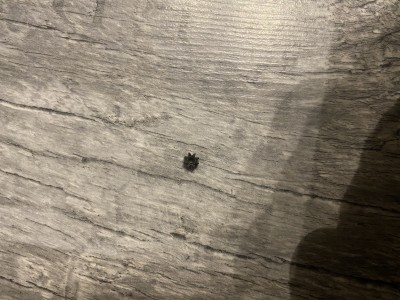

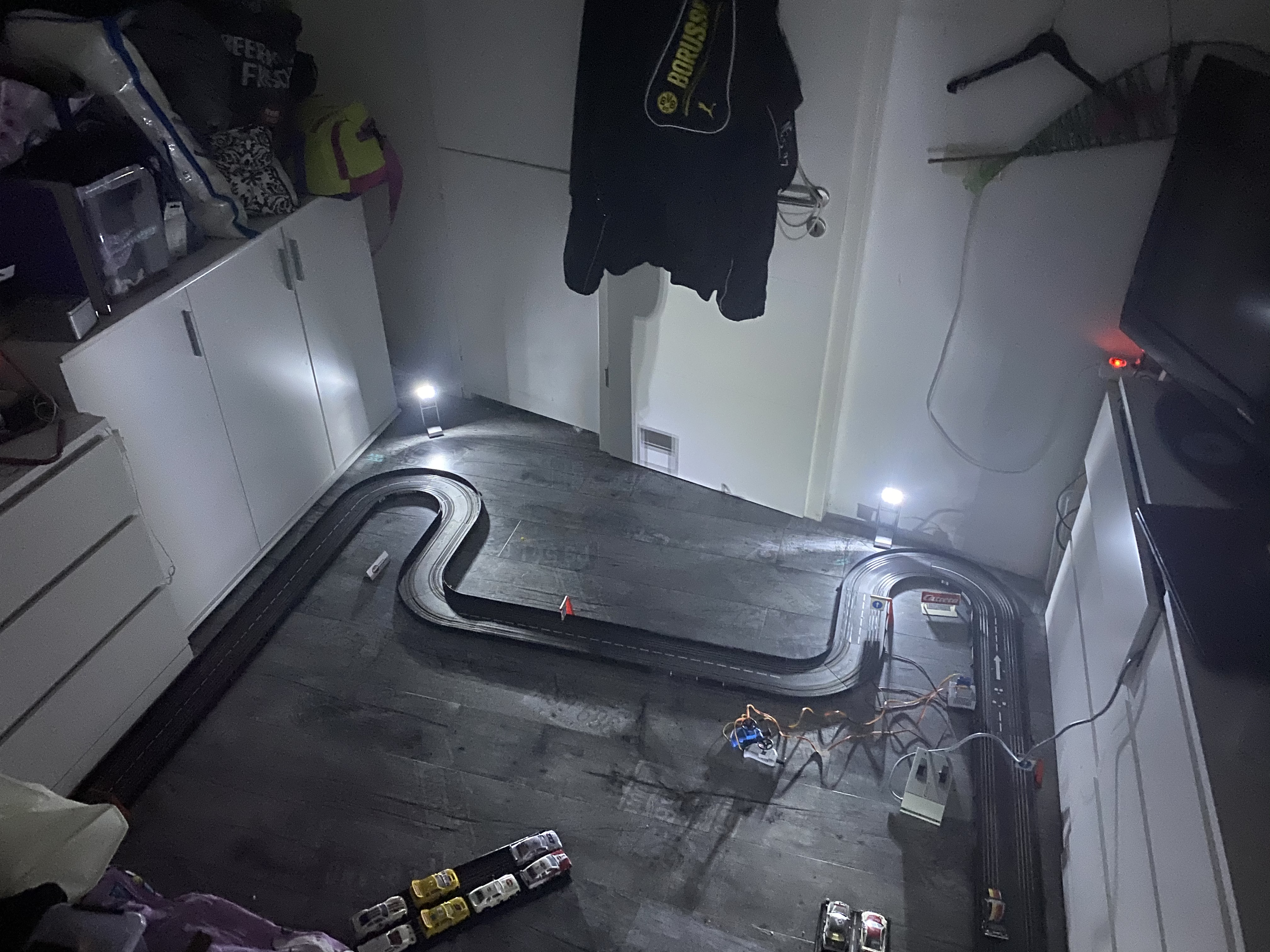

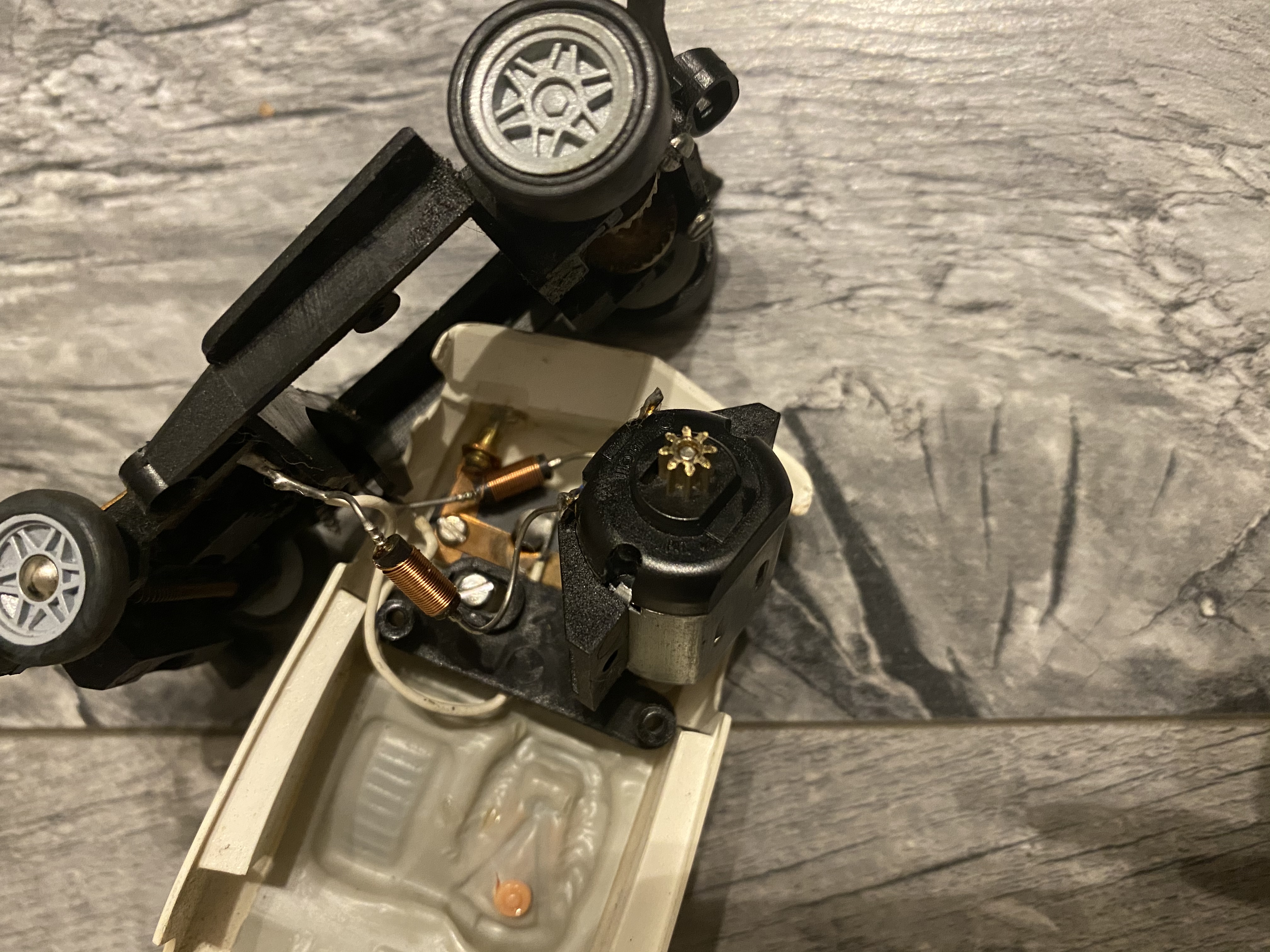

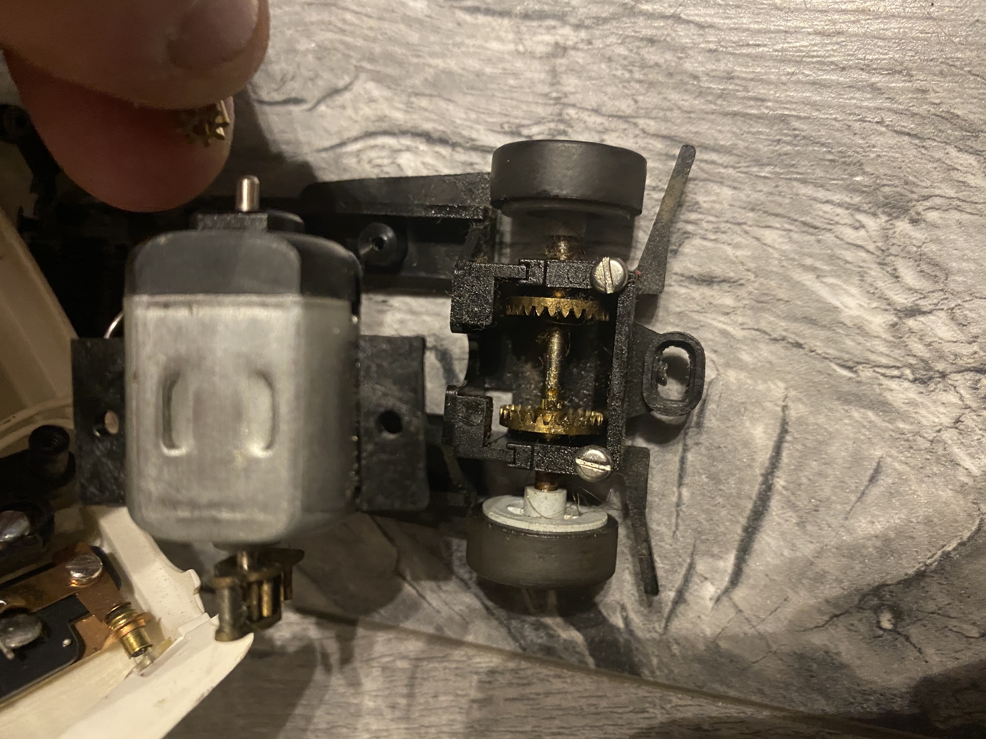

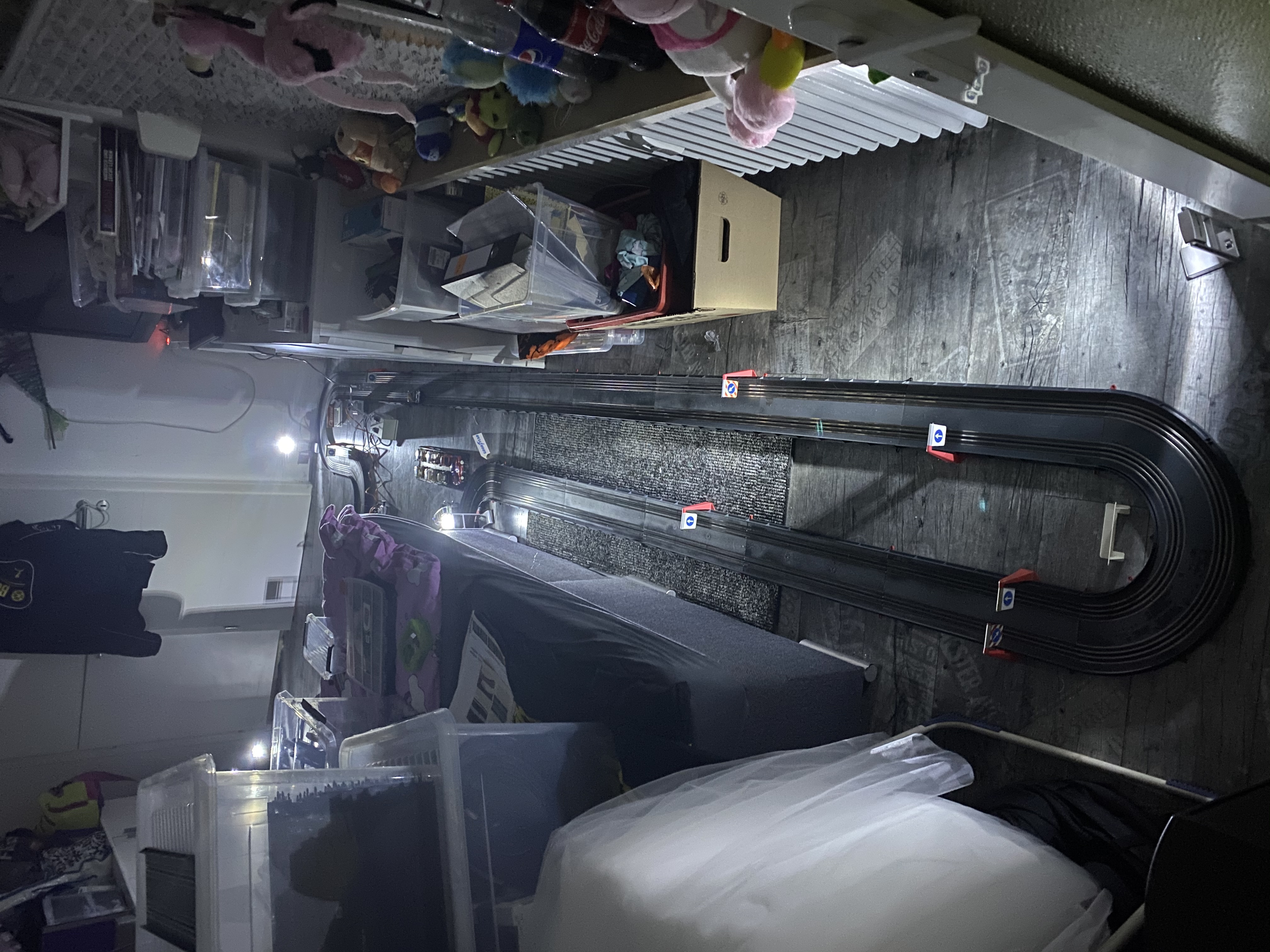

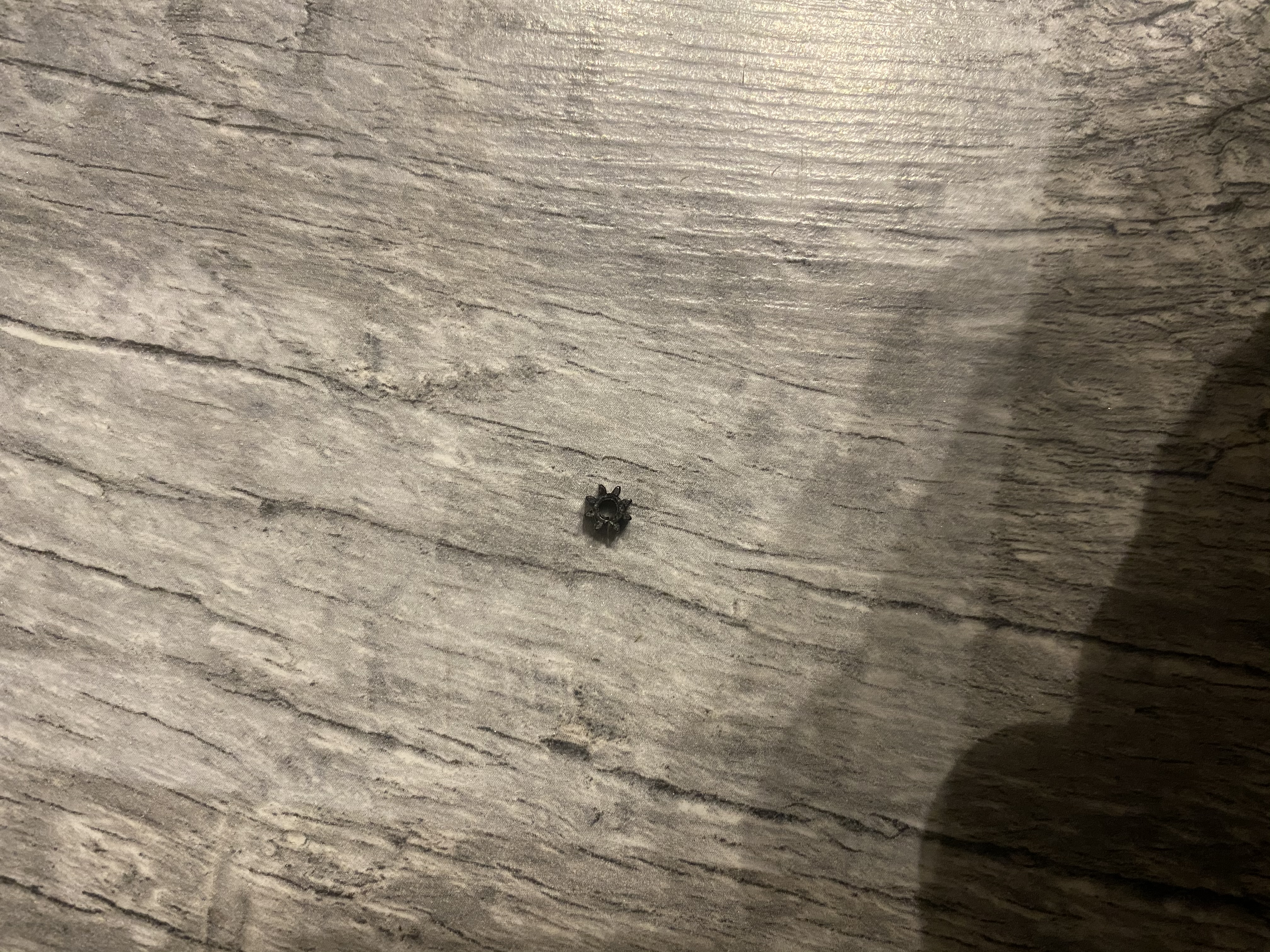

N’Abend, gestern Abend in beengten Verhältnissen da Wohnzimmer belegt einen Schlafzimmerring gebaut , um meinen BMW zu testen. Leider wollte er nicht lenken, bin mal fündig geworden, wie immer geplatztes Lenkritzel aus Plastik, Gott sei dank hatte ich ein Messingritzel für Bühler Motoren da, flugs gewechselt und er lenkt wieder wie eine eins. Die Hinterreifen sind aber auch fertig , müssen bald mal neue Reifen geordert werden. Bleibt gesund und liebe Grüße
Re: Reparatur BMW und Schlafzimmer Ring
Tut mir leid Tobias......
aber ich kann mich nicht auf die Bahn konzentrieren, die Einhornbettwäsche und der BVB Kram lenkt hier schon vom Wesentlichen ab.
:lol3: :lol3:

PS dat ist ein Mabuchi kein Bühler :waving:

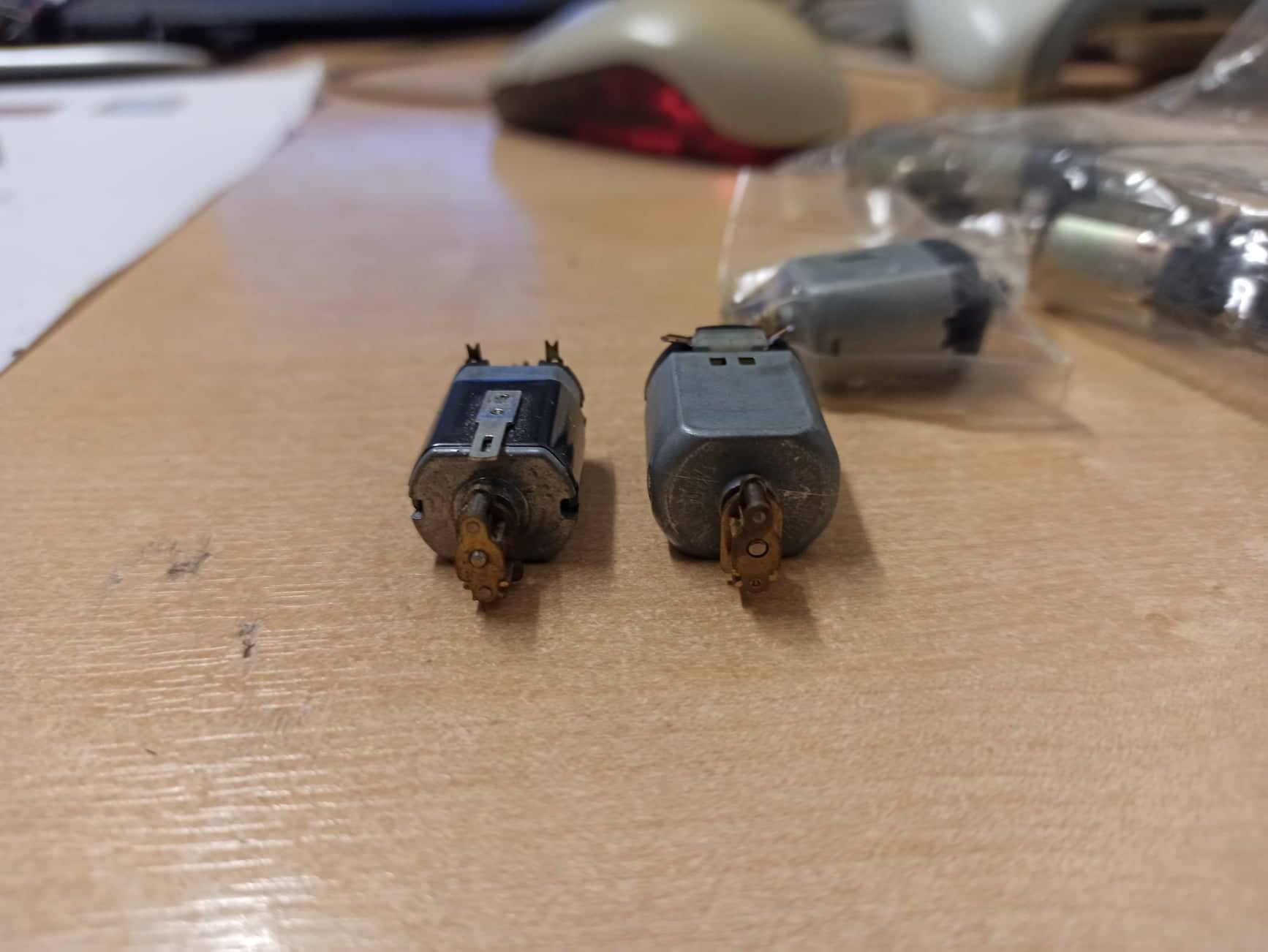

Echt dachte wäre n Bühler weil der verschraubt war und die Mabuchi doch meistens eingeklippt sind oder ist da ein anderer Unterschied bei?
Beiträge: 855
Mabuchi können geschraubt oder geklemmt ( geklippt ) !
Beiträge: 412

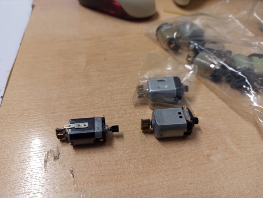

der motortyp sollte aber nicht an der befestigungsvariante erkannt werden.
hier mal der vergleich ,das du in weiterer zukunkt den unterschied sofort erkennst ;-)

Ich würde einen Bühler schon an seinem Schnurren erkennen 😁.
Mabuchi ist auch einen ticken größer. Und ich meine die Welle ist auch minimal dicker als die Bühler Motorwelle.

Motorwelle..
Bühler 1,8 mm
Mabuchi 2,0 mm
