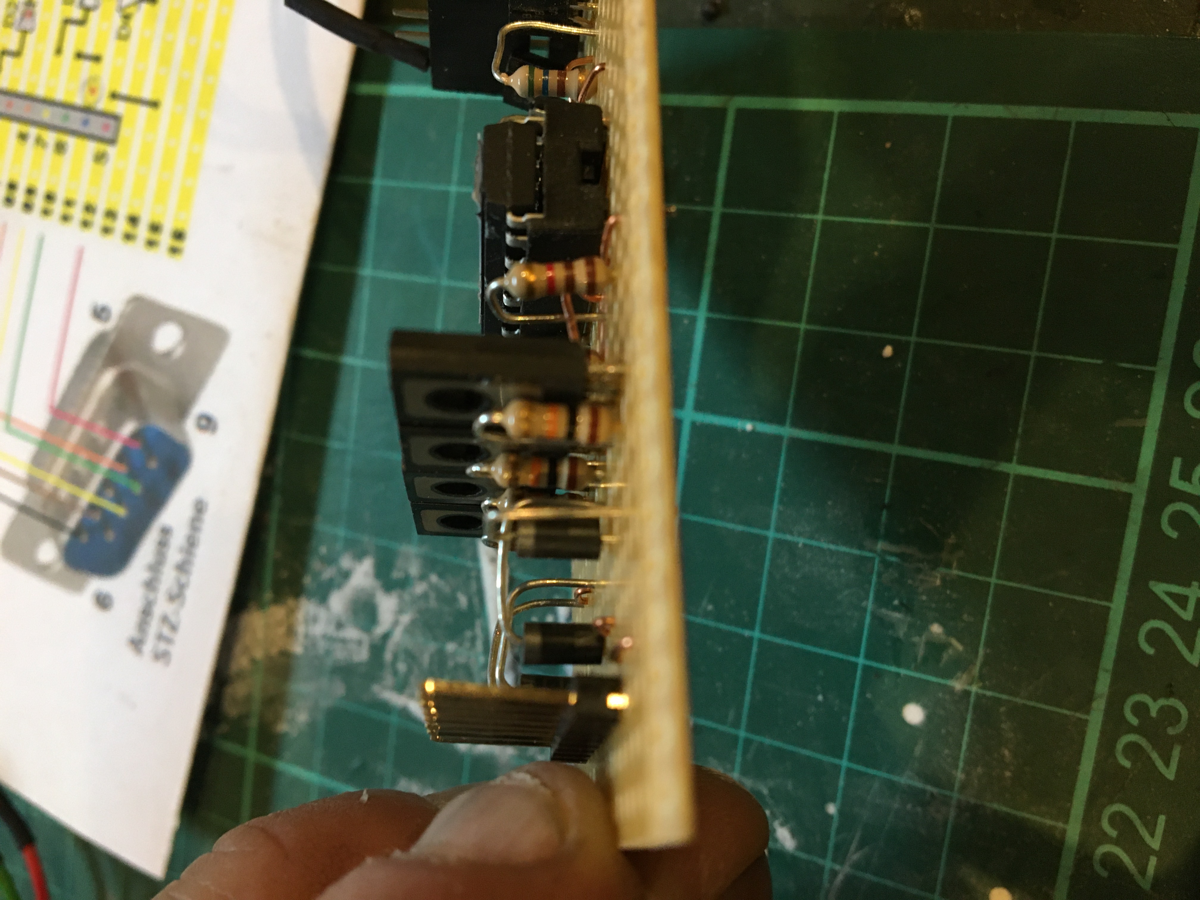

Hallo nochmal,
Die Platine und die Anschlußschiene sind fertig und in die Strecke integriert.
Die Autos werden auf dem Impuls langsamer Und bleiben stehen, wenn man falsch herum lenkt.
Nun würde ich das Ganze gerne noch mit der Software (Light&Time) In Betrieb nehmen.
Was Muss bei den Einstellungen und der Verbindung miteinander beachtet werden?
Bis bald
Gruß Jolly

:poo: Irgendwo ist der Wurm drin.

Fehlersuche:
Sind die Dioden richtig herum?
Beiträge: 305
Wohnort: Höchstadt
Re: Auf gehts zum neuen Hobby
Beitrag von Jolly_Rogers »
..., oder der IC falsch herum?
