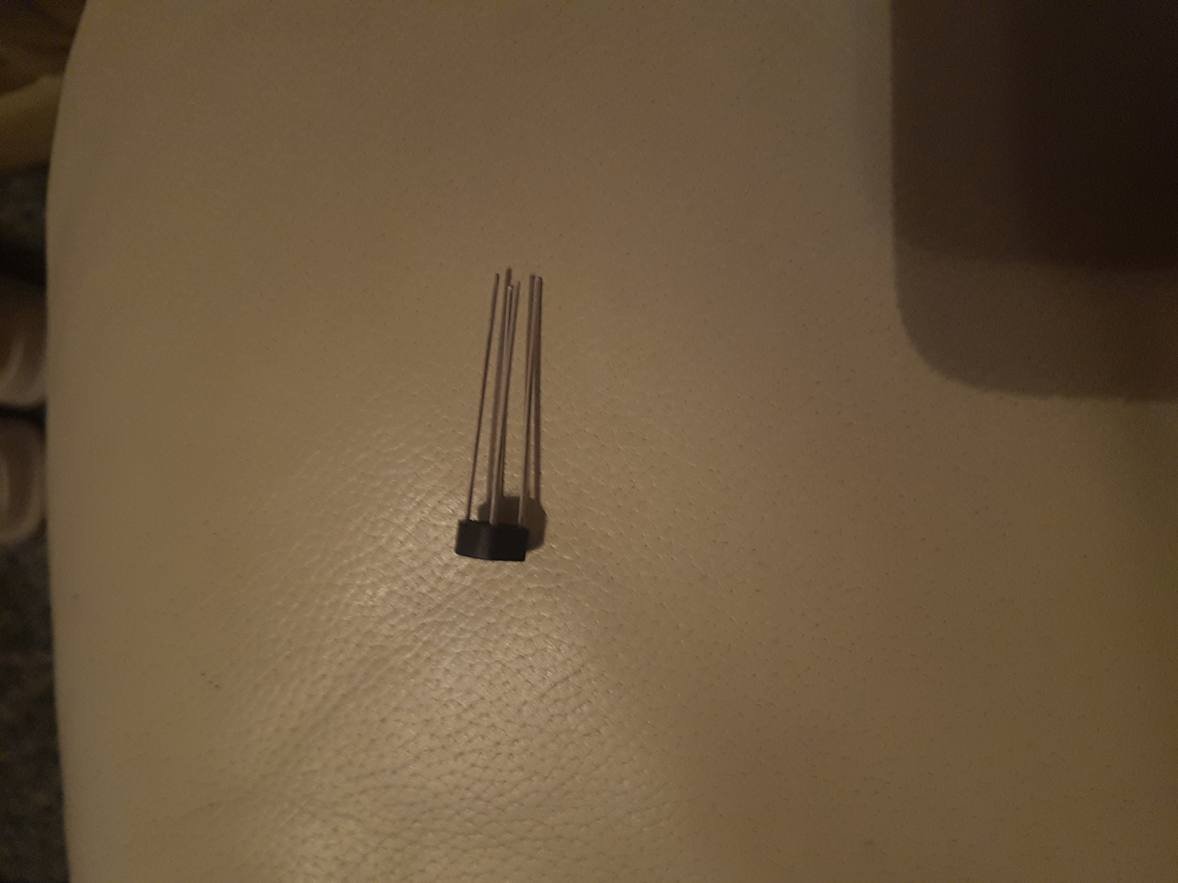

Ich habe noch einen Gleichrichter hier. Bringt das was? Oder muss ich echt noch ne Diode besorgen?
Der Gleichrichter wandelt den Wechselstrom doch auch in Gleichstrom um.
Und wenn ich den verwenden kann wie verlöte ich die 4 Drähte mit dem Motor?

Ja geht auch...hat aber keinen Vorteil gegenüber der Diode, da die sehr hochfrequente Wechselspannung vom Adapter nur einseitig (auf dem Oszillograph hat das hier bereits jemand gezeigt) Power hat.
Löte jeweils eine Fahne des Gleichichters mit den ~ Zeichen an die Schleifer, egal wie rum.
...dann bleibt noch +/- für den Motor übrig...sollte funzen....der Kondenator fehlt noch, sollte aber auch ohne laufen. Helmut (Servospeedway) weiß wozu der gebraucht wird :anbeten: ...hab so ne Ahnung, möchte mich aber nicht blamieren :embarrased:

Jo Rufus Danke erstmal! Werde es probieren
