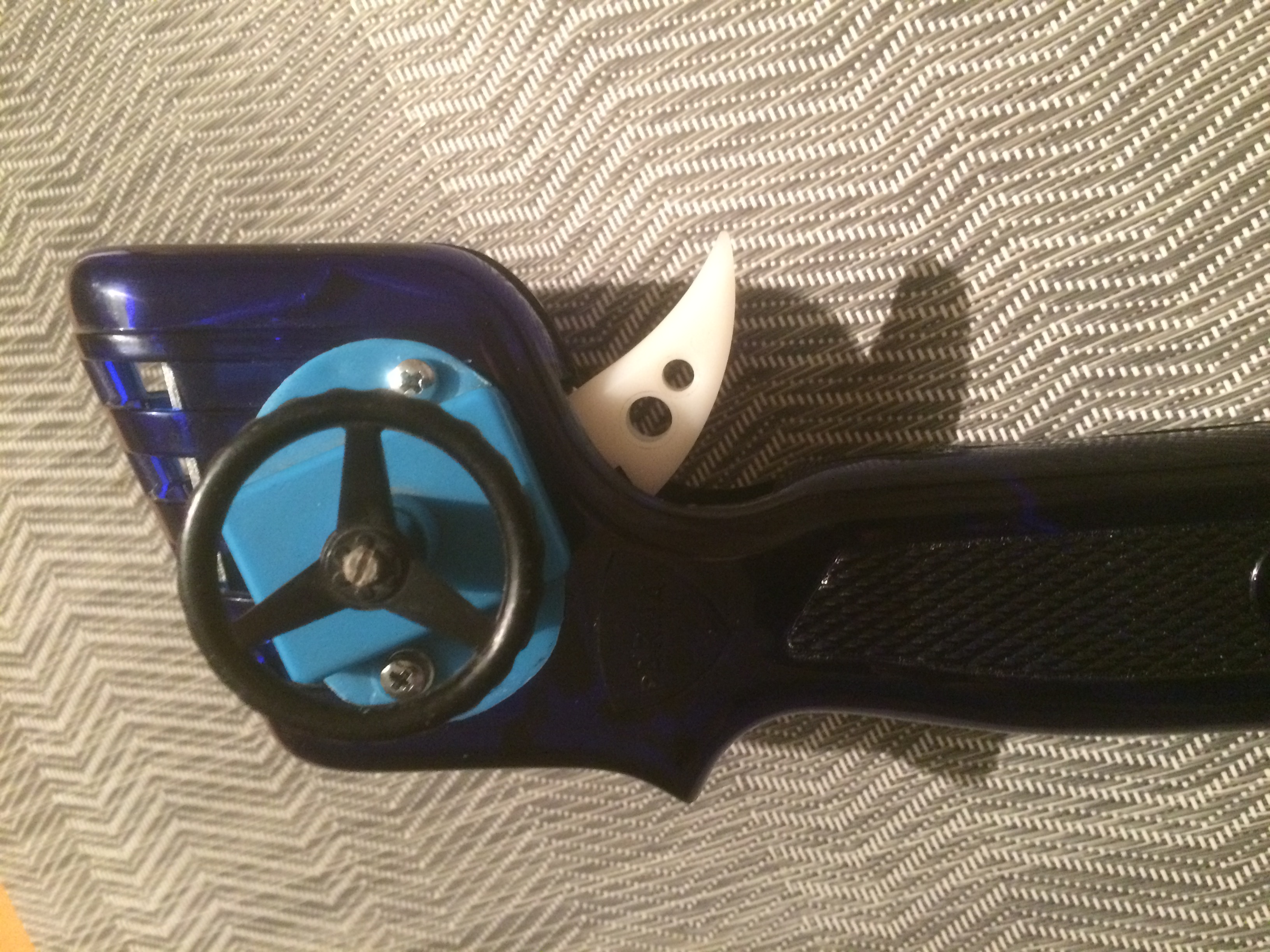

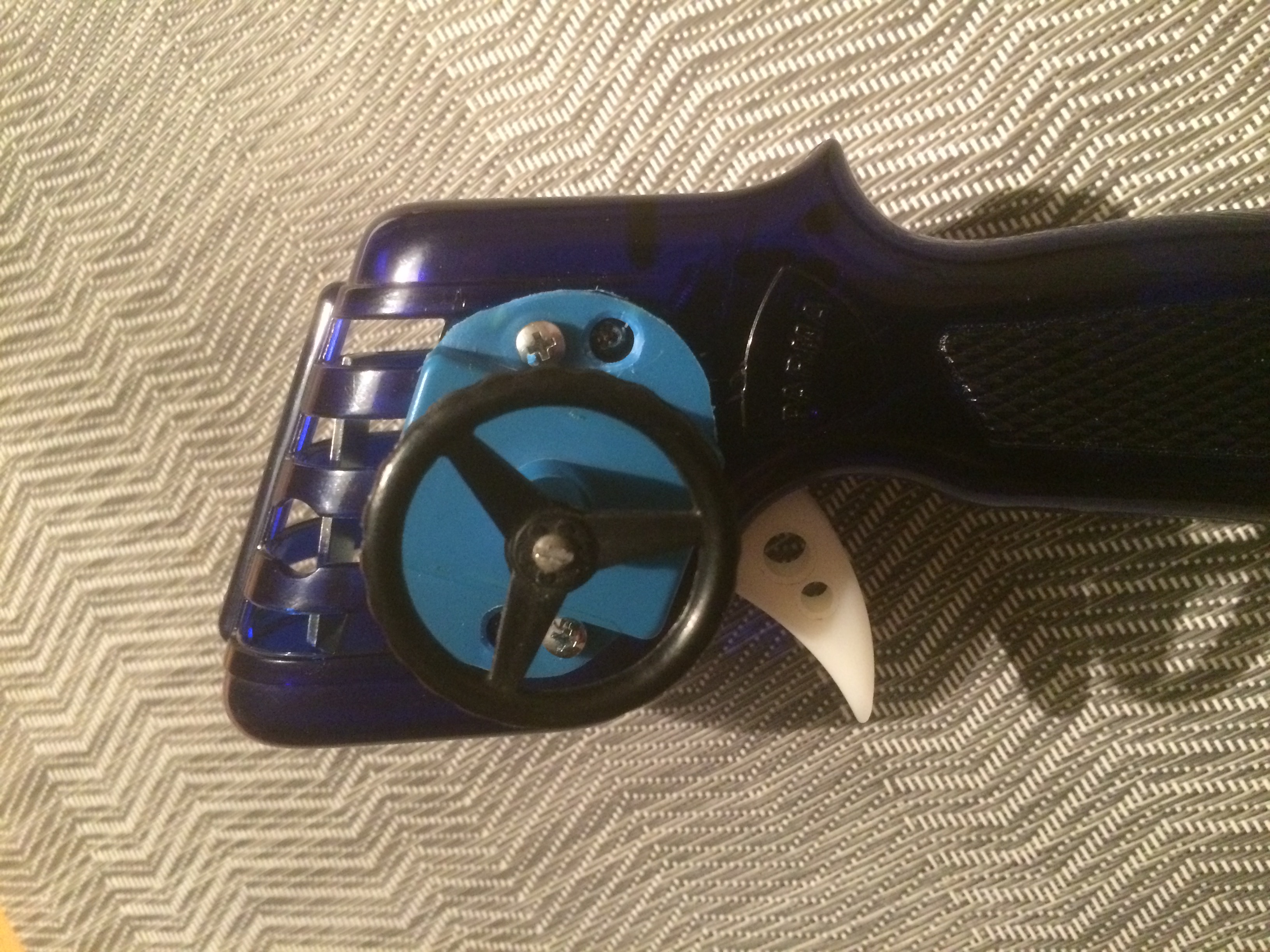

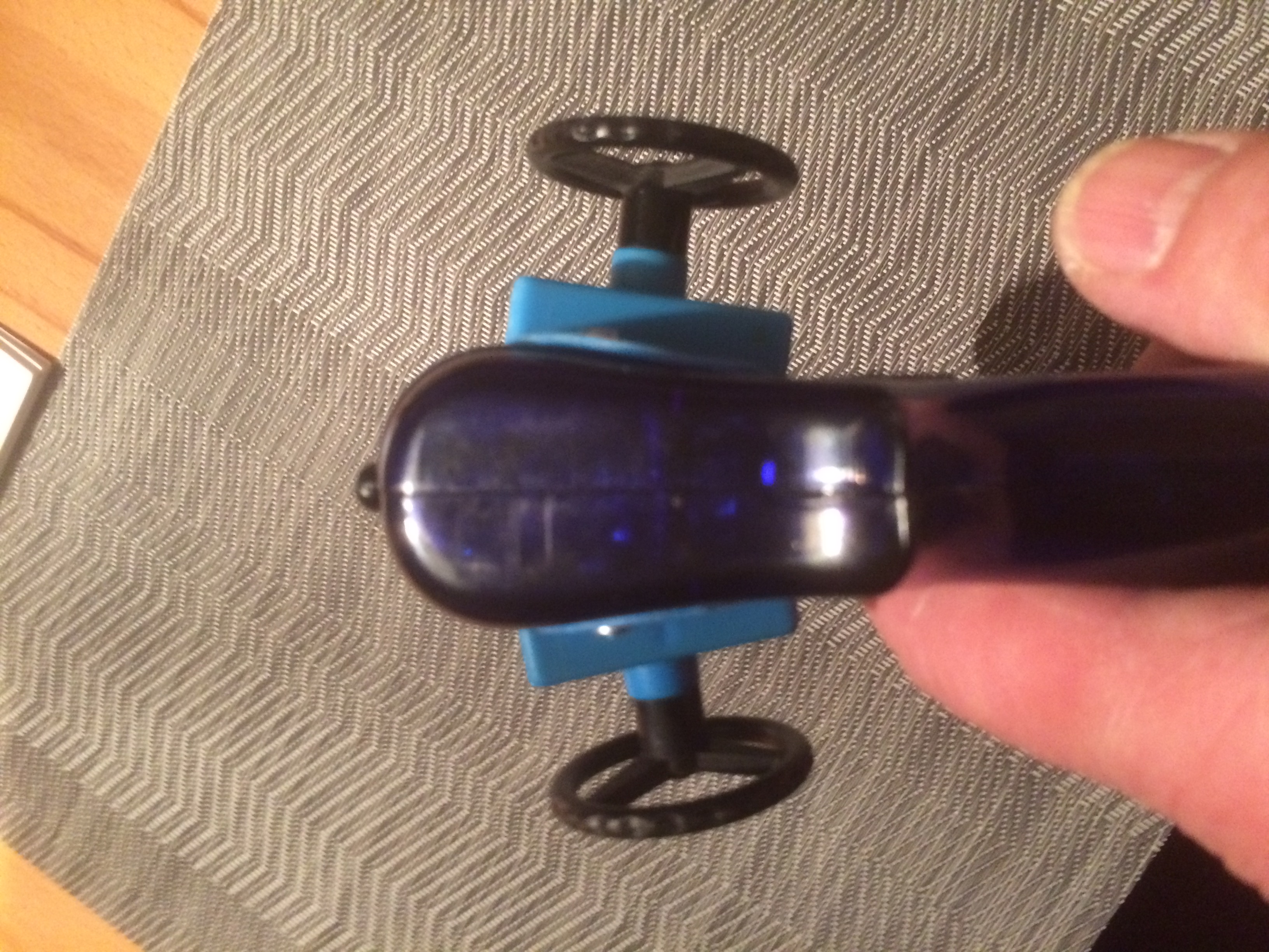

Hey Leute,
Ich habe einen RBC gebaut. (raw beginners controller)
Durch die Bauart können sich Anfänger an das Lenken gewöhnen.
Die meisten wissen nicht ob das Lenkrad rechts oder links besser ist.
Diese Diskussion wird hier ja regelmäßig geführt.
Weiterhin kann die Lenkrichtung beliebig eingestellt werden.
André lenkt z.B. anders herum.
Der Regler ist vollelektronisch, also butterweich.

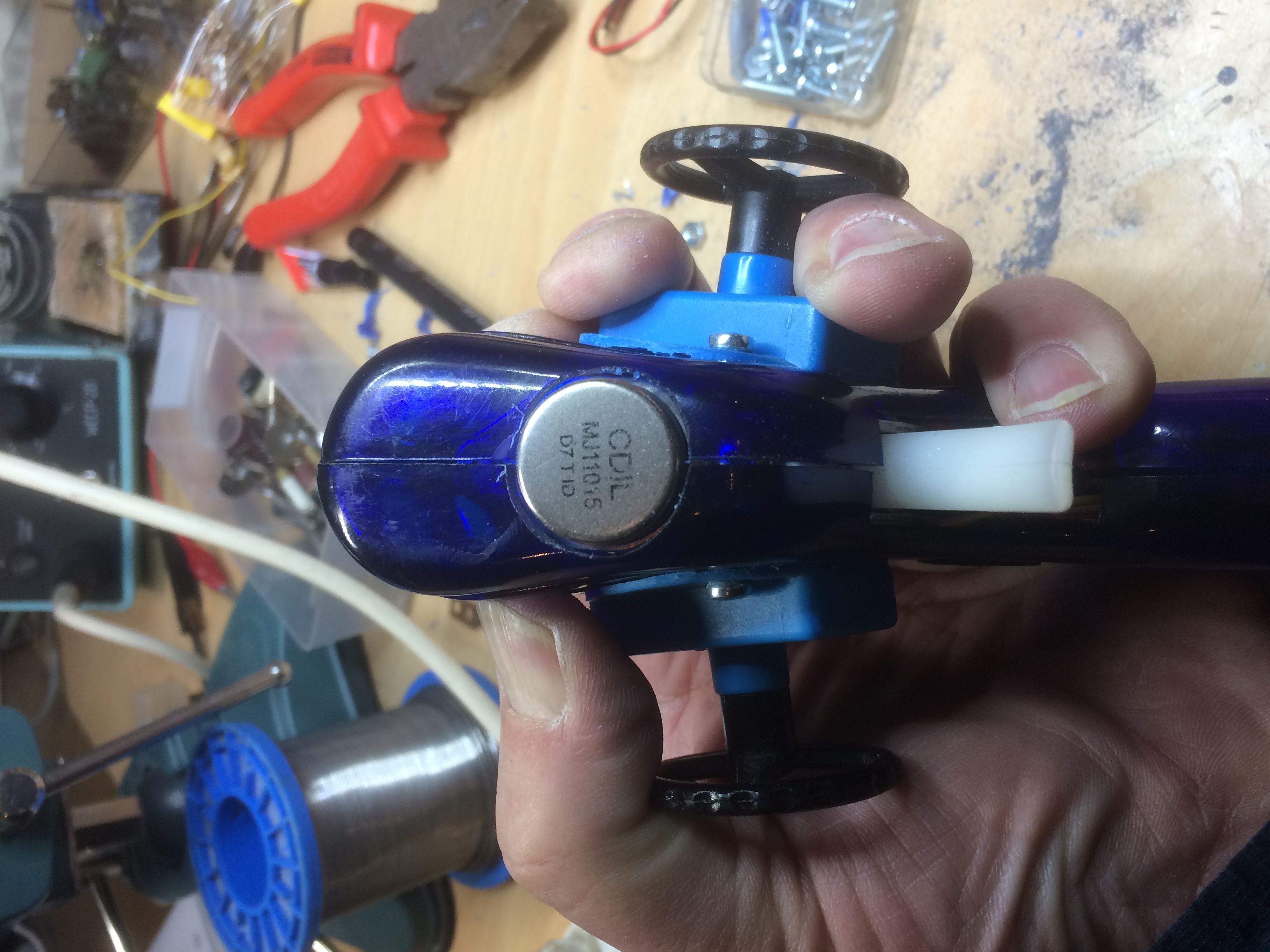

Wo sitzen die Schalter zum verstellen?
Beiträge: 415
Re: RBC
Ein Poti für die Empfindlichkeit sitzt über dem Transistor, also nach vorne raus.
Der Schalter für Polung ist unten am Kabeleingang.
Die Polung muss umschaltbar sein, weil bei STZ ja A und B unterschiedliche Polung haben.
Den Rest stelle ich mit den Lenkrädern ein.
