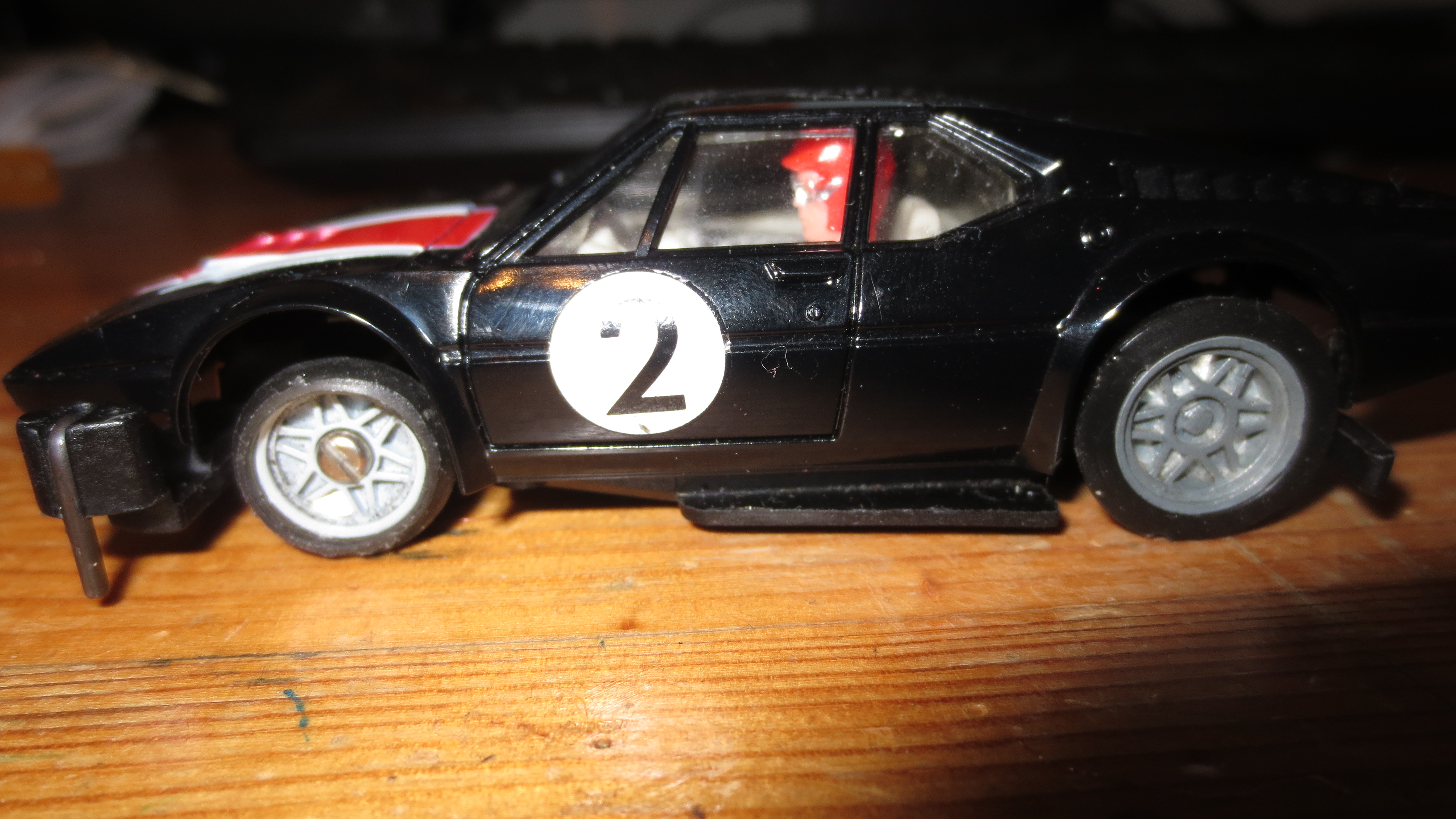

Hallo Zusammen!
Heute hab ich mal ein Problem mit meinem BMW M1 (V1),
den ich gerade herrichte...
Habe ihn komplett auseinander genommen, sauber gemacht, neue Reifen drauf und ihn dann wieder zusammen gebaut.
Das Problem:
Der Radkasten steht ain meinem Rechten Hinterreifen, der sich nun nicht
mehr dreht. :crying:
Hab das teil gefühlte 100x auseinander und wieder zusammen gebaut.
Aber es will einfach nicht funzen. :cry:
Weiß das jemand was?????? :confused:

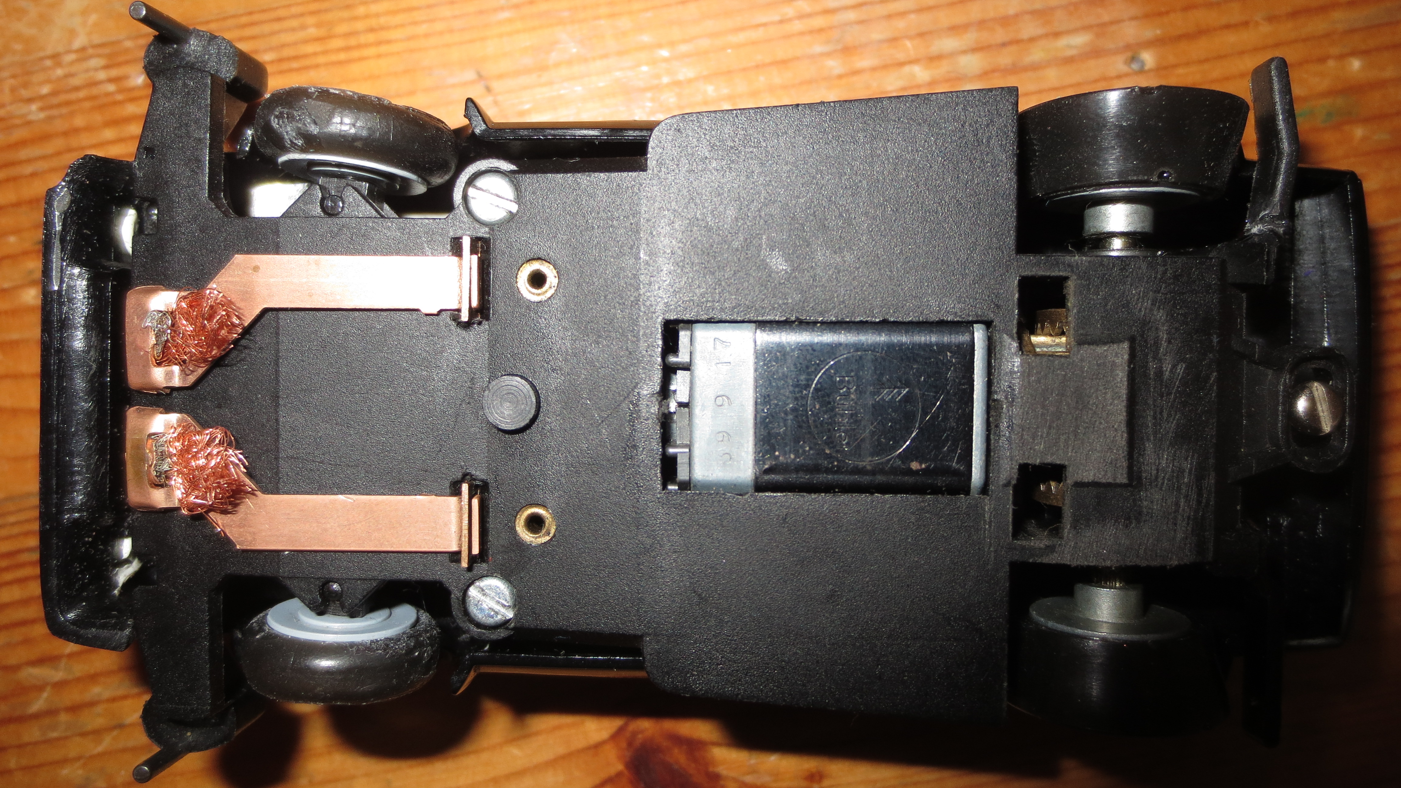

Bevor ich's vergiss, hier ein paar pics

Viele Karosserien schrumpfen bzw. verziehen sich im Laufe der Zeit. Die Teile sind in der Regel ja 30 Jahre alt oder älter. Bei den BMW M1 ist dein beschriebenes Problem häufig anzutreffen. Du kannst das Heck etwas nach oben biegen um das Problem zu beseitigen. Dazu solltest Du einen Topf Wasser zum kochen bringen, vom Herd nehmen und dann das Heck darin für ein paar Sekunden erhitzen. Anschließend das Heck nach oben biegen und in der gewünschten Position halten und mit kaltem Wasser abschrecken. Geht am besten im Waschbecken. Hahn kalt aufdrehen zum abschrecken. Das ganze kann man mehrfach durchführen ohne das die Karosse kaputt geht. Immer ein bißchen weiter biegen als gewünscht, da die Karosse ein bißchen in die alte Form zurück geht.
Alternativ kannst Du den Radkasten natürlich auch mit einem Dremel etwas ausschleifen.
