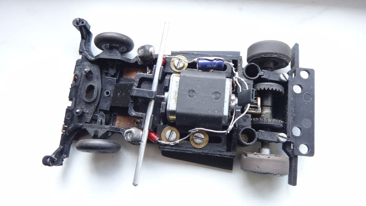

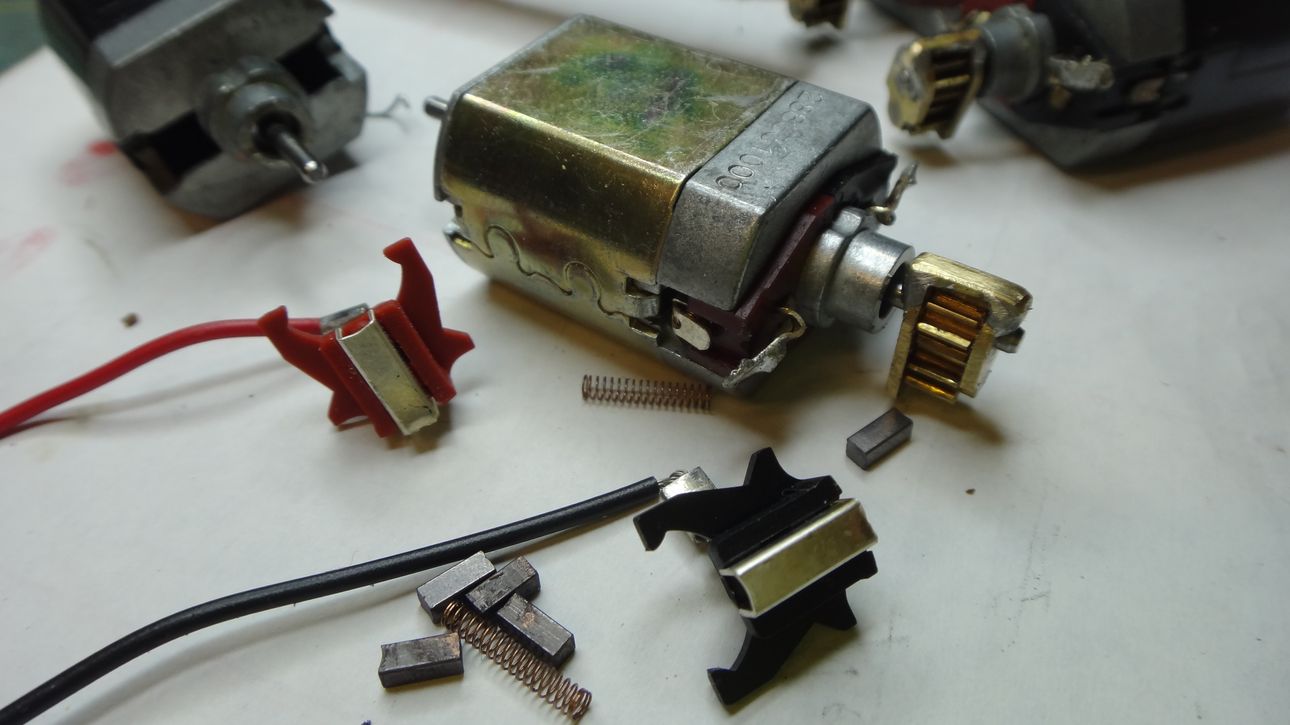

Original Freilauf Bus Chassis...Getriebe fast nicht mehr zu bekommen :poo:
Hab ein normales Chassis mit dem starken Liliput Motor ausgestattet (hat 5 Wicklungen, für kraftvolles drehen bei niedriger Spannung)
Welle kürzen und die großen Kohlenhalter wechseln ...is Pflicht hier !
..das ganze zum Lenk-Hindi verbaut :confused: ..also Diode,Kondensator,Schleiferstellung und Lenkgestänge/Brücke vom Bulli über Magnete gesteuert.
..auch das Loch in die Brücken-Aufnahme gebohrt(ja, das nicht mittige..braucht's aber auch nicht, hält auch so..die Brücke)
Hinterachse hab ich eine einseitg zerhackte Kunststoffachse verbaut...eigentlich Schrott...dafür TOP.
Auch den Käfig (erste Version) mit Messing verstärkt...die Versteifung zerlegt einlötet...Lubomir's Idee...Funzt Super.
SSF (SammySeitenFührung) dran...Optimaler Lauf in Innenkurven.

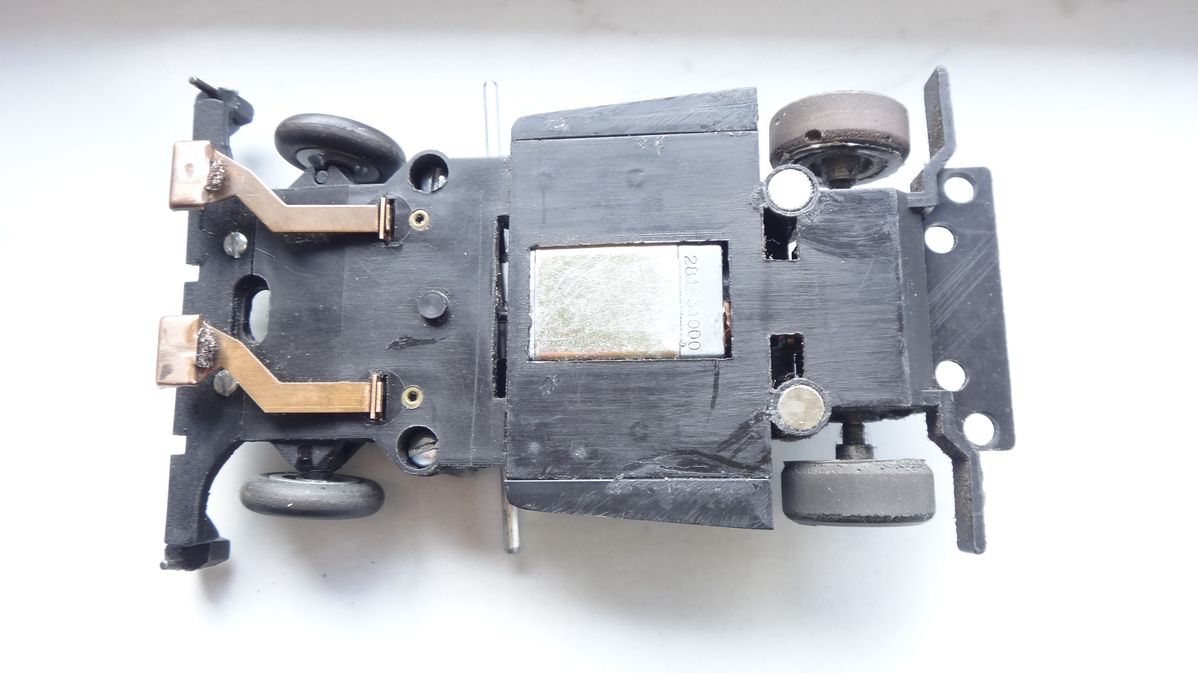

...dazu noch 6x2mm Magnete drunter und extrem abgefahrene Reifen hinten(20,8mm Durchmesser)...damit die schnelle Kiste auf der Strecke klebt.
Das ganze wäre ohne Magnete nicht machbar...sehr sehr schnell...Stufe 3 am Hindi-Trafo is bei mir auf der Bahn maximum.
In Zusammenarbeit mit der automatischen Lenkung geht's jetzt sehr flott über die Bahn.
...ist jetzt ein extrem schneller Lenk-Hindi ...TOP bei einfacher Strecke !...mit billigem Freilauf :thumbsup:

großartig langsamer ist der Orginale Motor nicht...hat nur weniger Kraft bei dieser Drehzahl..sieht daher gequälter auf der Bahn aus.
..teste aber mal den Orginalen so verbaut nochmal an der 132er.
Hab das an der 140er bereits in der Vergangenheit getan...war nicht überzeugt...kein Drehmoment...hört sich gequält an, und langsam gestellt(Stufe 2-3)hat's kein Drehmoment...bremst z.B. bei Auffahrten extrem, fehlt der Schwung.
...hab daher bei der 132er gleich was rein gebaut, wo bei langsamer Drehzahl
Power hat!
Auf Stufe 3 mit Magneten rennt die Kiste auf meiner Bahn bereits extrem flott..auf letzter Rille...auf Stufe 4 fliegt das Ding auch mit Magneten ab.
...mit der Lenkung bekommt man die Kiste aber durch alle Schikanen..auch innen.
Magnete braucht's, auch die kleinen Reifen...damit die Magnete auch wirklich ziehen können....sauschnell.

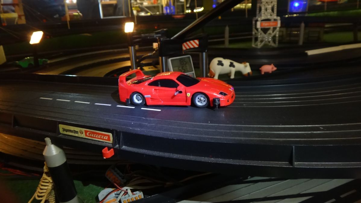

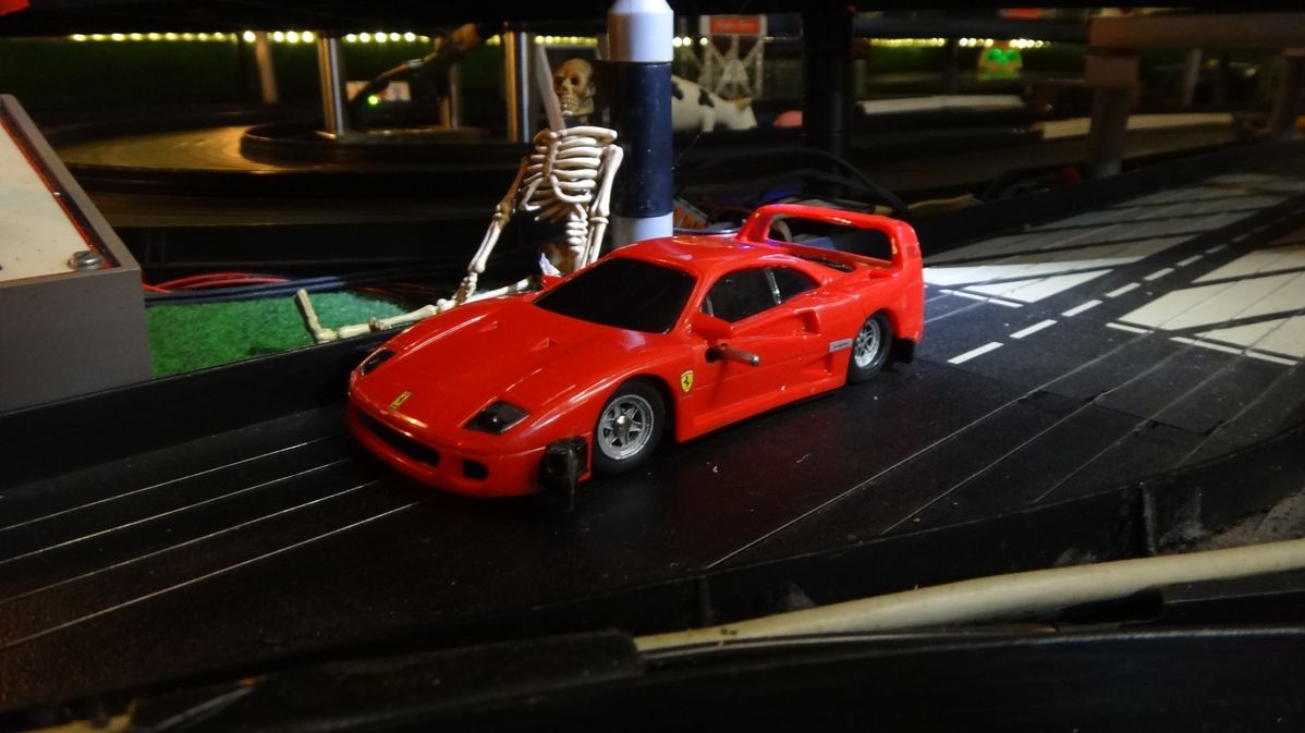

Hab eine passende Karosse drauf
..extrem schneller Lenk-Hindi :daumen: ..bringe mit zum Treffen :bye:
