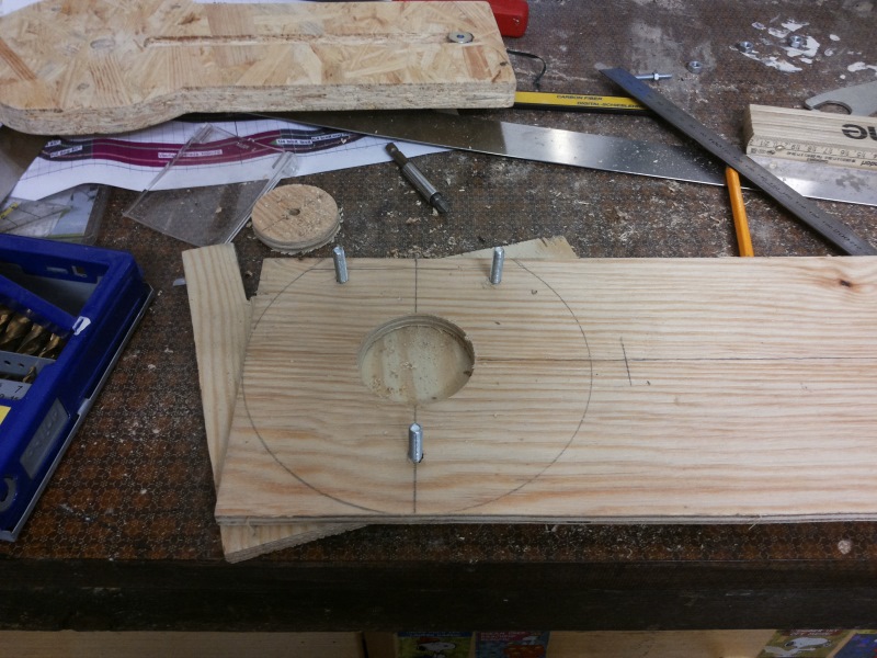

Fräsen:
Problem: Original-Fräszirkel ist zu klein, selbst gebauter Fräszirkel (für Lautsprecherbau) ist viel zu klein. Was tun? Neuen Fräszirkel bauen:
...und dann gleich mal den 3mm-Fräser abgebrochen :angry: den hätt ich noch gebraucht!
