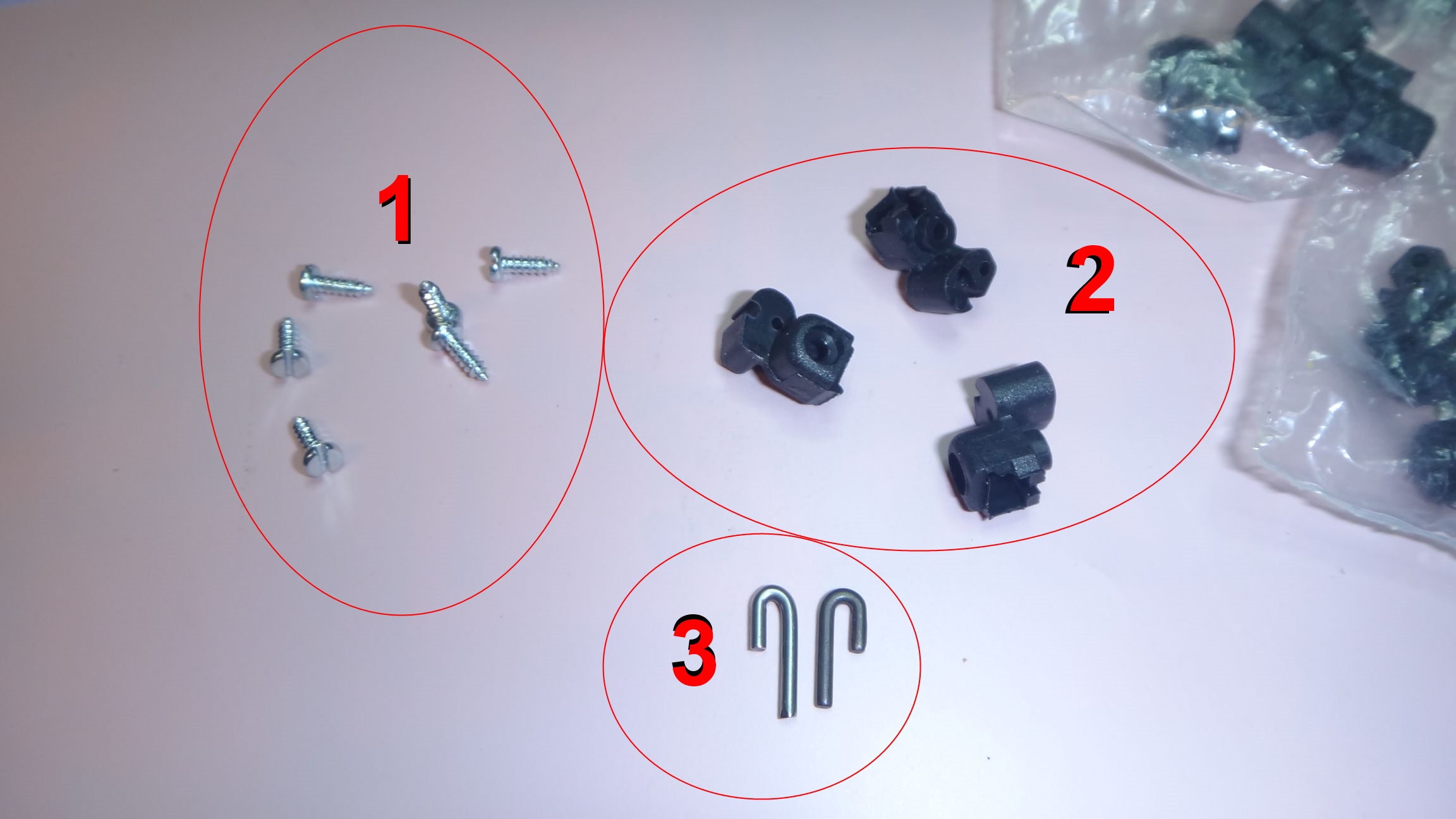

Rufus hat geschrieben: Dir fehlen auch die Führungshaken zum schrauben..und die Metallhaken selbst.
Was meinst du damit? Das verstehe ich nicht. :?:
Grüßle
Steffi
Deine beiden innenliegenden (auf deinem Bild) Mabuchi-Chassis brauchen ihre beiden Führungshaken.
V1 Schraub-Führungshaken-Metall
zu 1: Schrauben gibt's bei Conrad (Apothekerpreise..aber gut)
...das hier sind die kurzen auf'm Bild (6,5)
...gibt's auch etwas länger(9,5)...gut bei ausgelutschten Schraublöchern an der Karosse.
(..die noch kürzeren für die Achsschenkel, anstelle der Niete.. hat Conrad leider nicht)
http://www.conrad.de/ce/de/search/?sear ... nde=2.2+mm
zu 2: Führungshaken-Aufnahme zum anschrauben
(gibt's auch ganz aus Kunststoff bereits mit Kunststoffhaken (ein Bauteil)... zum schrauben...Finger weg davon !)
zu 3: Führungshaken Metall...gibt kurze und lange...lang is immer gut 8-)
..komm zum Treffen nächsten Monat...danach weißt Du alles !

Die habe ich noch in Massen. Naja die Plastik Aufnehmerdinger. Die Metallhaken sind eher spährlich geseht, aber da werder ich mir ein par Metallstifte biegen lassen. Das geht ja fix.
Mit Schrauben kann ich im Moment auch um mich schmeißen. Mal sehen was so übrig bleibt, wenn wieder alles richtig verbaut ist.

Ja, leider, Kurt macht nix mehr, gar nix mehr. Ich habe da wirklich ein weinendes Auge, und das andere freut sich mit Ihm. Auf der einen Seite werden wir in absehbarer Zeit einen Menschen verlieren der mit viel Hingabe und Engagemnt, über Jahre hinweg die Servoszene mit Ersatzteilen und Reproduktionen versorgt hat verlieren. Auf der anderen Seite wartet ein neues Leben fernab von unserer Europäischen Gesellschaft auf ihn. Ich drück ihm beide Daumen, alle Hühneraugen und alles was ich hab das sein Traum dauerhaft in Erfüllung geht.
Daher auch meine wahnwitzige Idee auf Facebook. Aber wie gesagt, wer nicht wagt der kann auch nicht verlieren. Also, helft mit das Ersatzteillager von Kurt zu saven und teilt meinen Beitrag bei Facebook auf Eurer Seite. Ihr findet mich da unter Carrera Servo.
