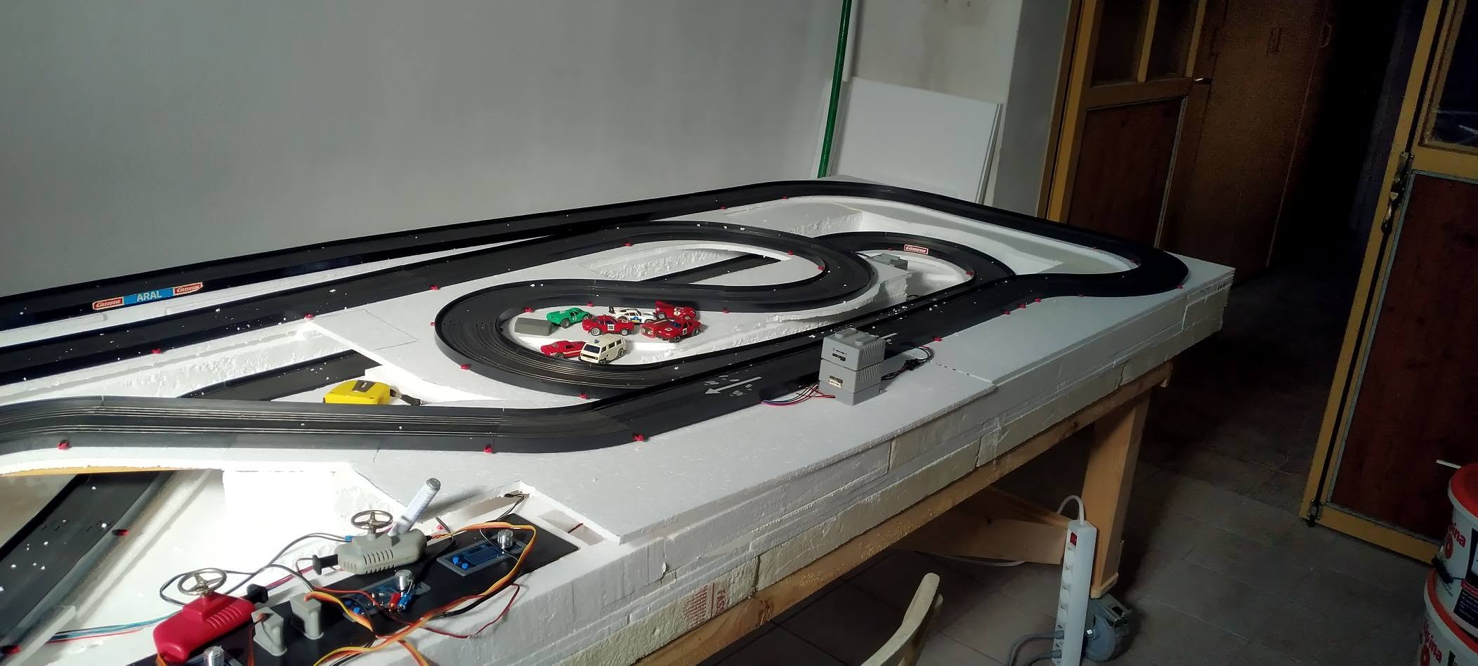

Mittlerweile ist das grobe erledigt und die Bahn liegt komplett montiert, elektrifiziert und mit Verbindern gesichert auf der Platte. Als nächstes werde ich fein die Übergänge gestalten, das geht aber auch mit montierter Bahn.

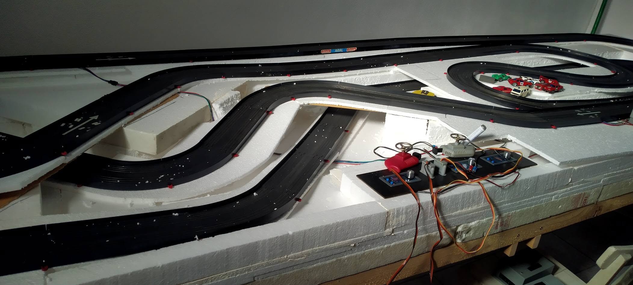

So weiter geht's hier. Diesmal Gelände Unterkonstruktion... Hab die halbe Bahn demontiert um das Styropor verkleben zu können

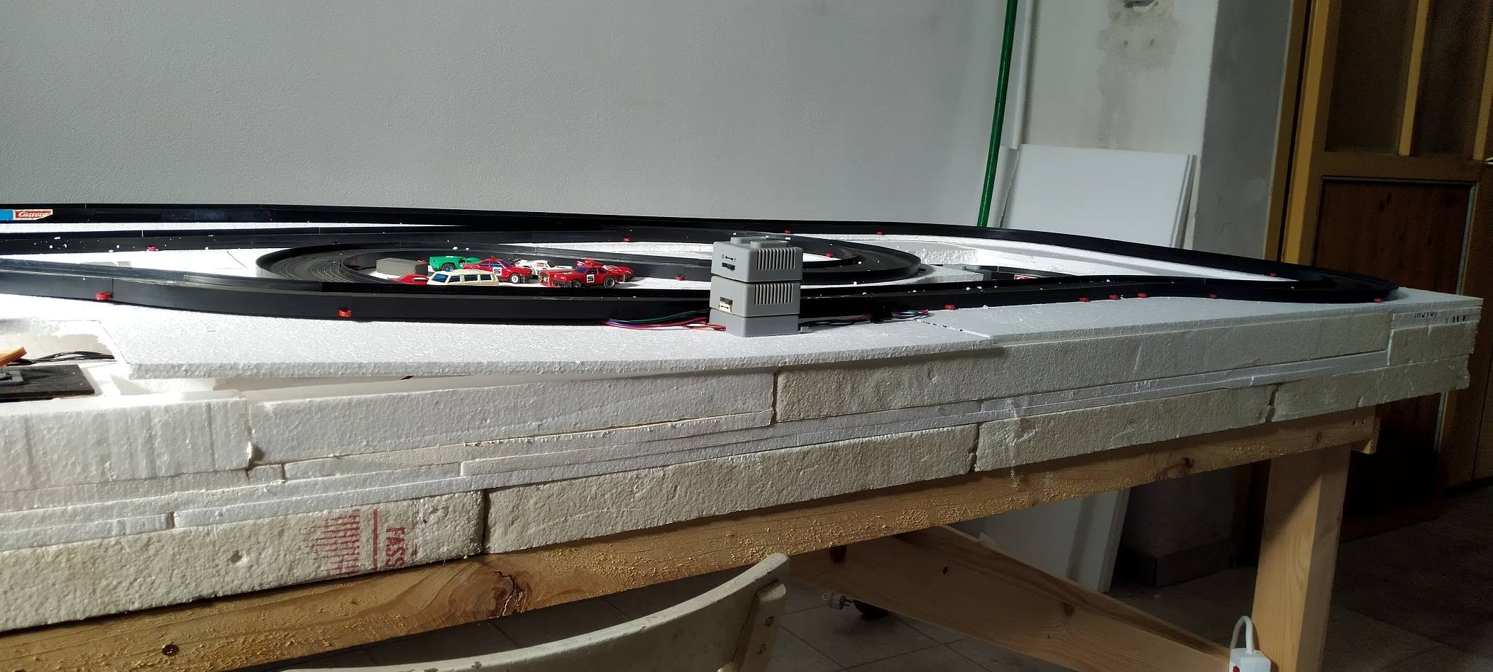

Das sieht mir sehr vielversprechend aus.
Warum eigentlich Styropor und nicht Styrodur? Lässt sich besser bearbeiten und macht weniger Sauerei.
Re: Neuling aus dem Burgenland [Österreich]

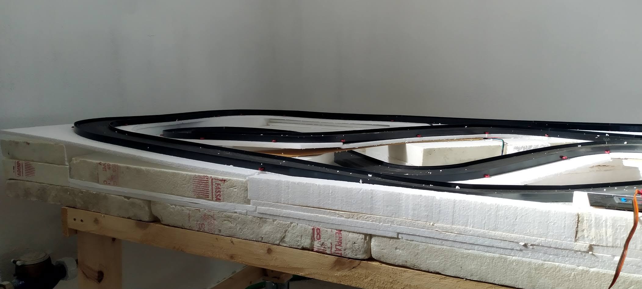

Liegt hier Kiloweise herum, und Styrodur hätte ich kaufen müssen. Das ist der Hauptgrund. Styrodur wäre natürlich auch von der Festigkeit besser gewesen ... Aber das artet aus in einer Resteverwertung.
Ich hab da noch zwei Holzlatten mit eingeklebt um das ganze noch stabiler zu halten. Ich will die nämlich abnehmbar halten, damit ich den Unterbau noch für andere Sachen nutzen kann. Andere Rennbahnen zb, ich habe zusätlich noch Kistenweise Carrera 160, AFX, Tyco und Matchbox ...
Oder für Tabletops. Ich habe eine ausgedehnte Tabletop Sammlung zusammen mit meinem Bruder und der Tisch würde auch für künftige Schlachten recht gut passen
Die Übergänge wo ich Felsen bauen will, werden dann in Styrodur gestaltet. Da tu ich mir dann leichter die Felsen zu schnitzen...

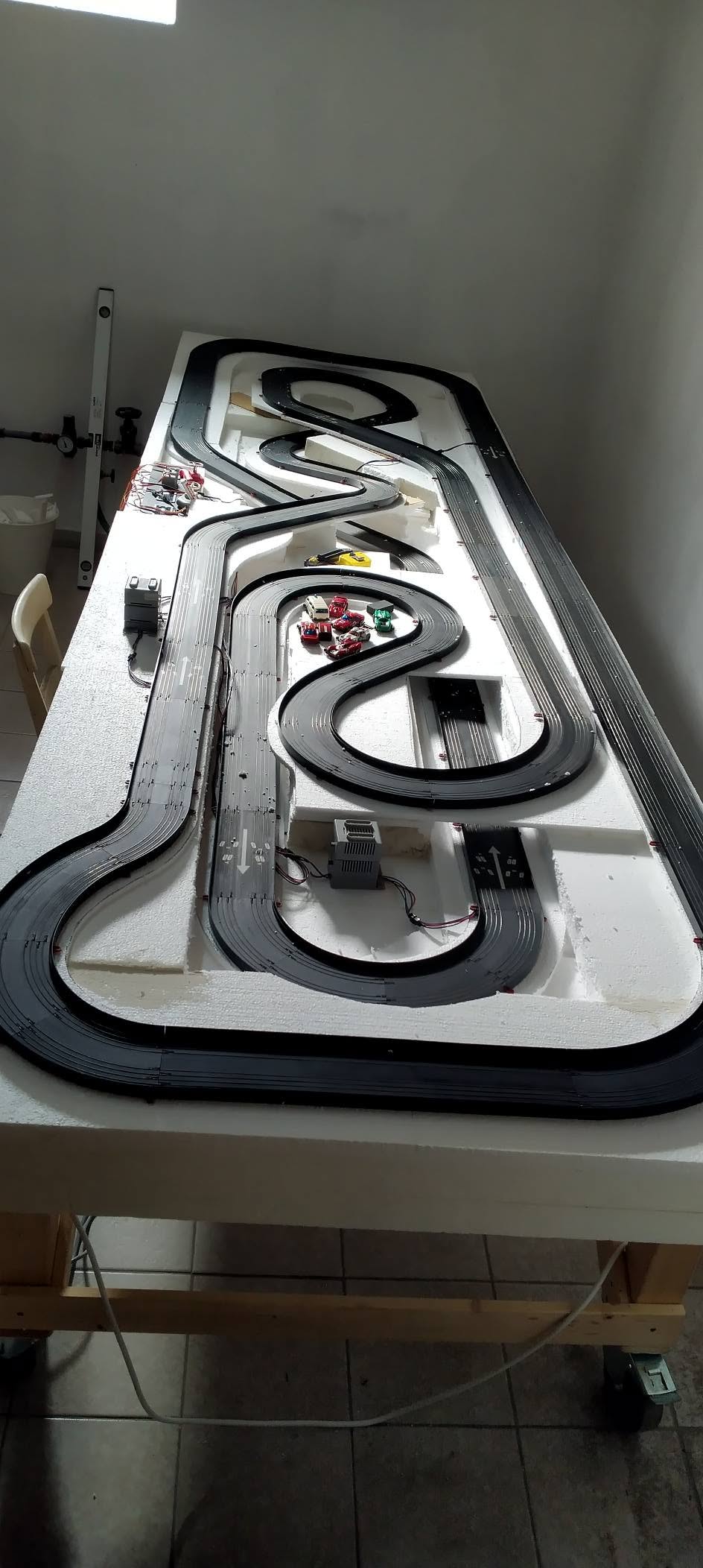

2 Wochen Urlaub und leider keine Zeit für die Bahn ... Aber am Samstag ging es etwas weiter hier.

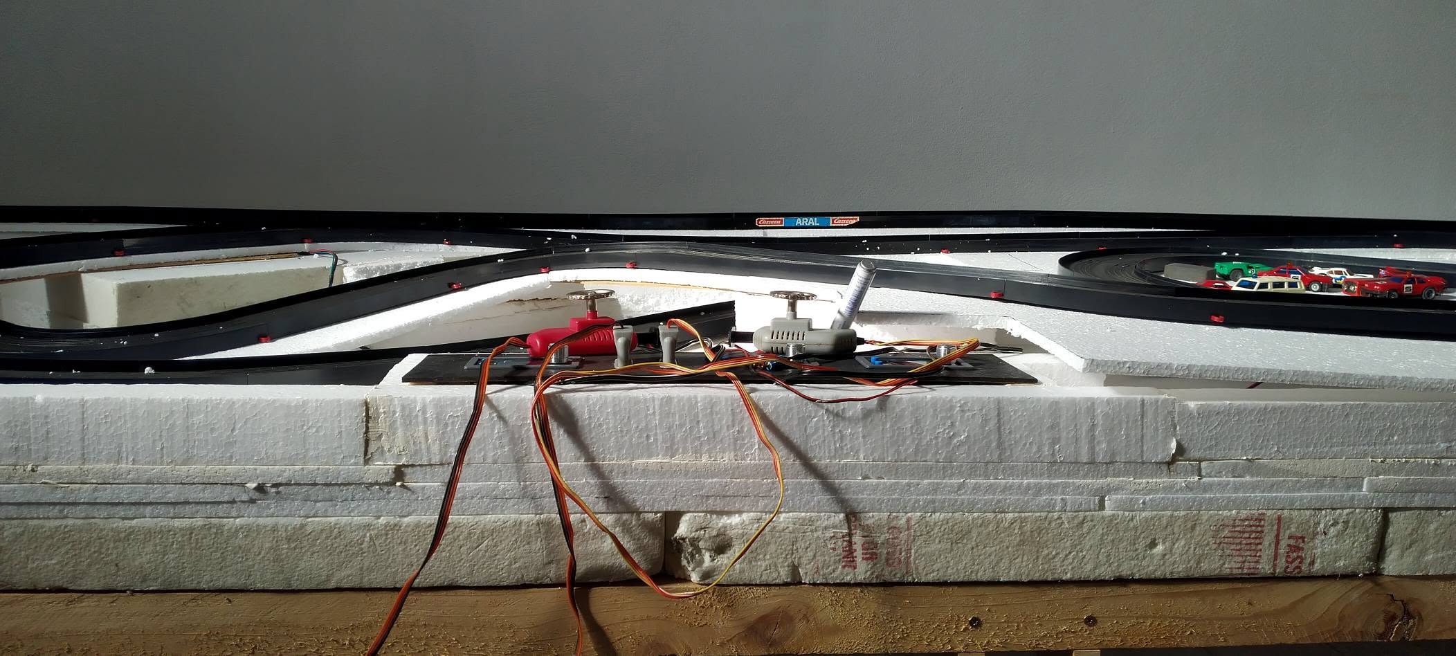

Ich habe die Bahn nun vollflächig auf einer Styrodur Bahn liegen, somit ist die Form im groben abgeschlossen. Ich muss noch hier und da wo die Höhen anpassen aber dann ist der Unterbau soweit fertig und es kann an die Geländegestalltung gehen.
