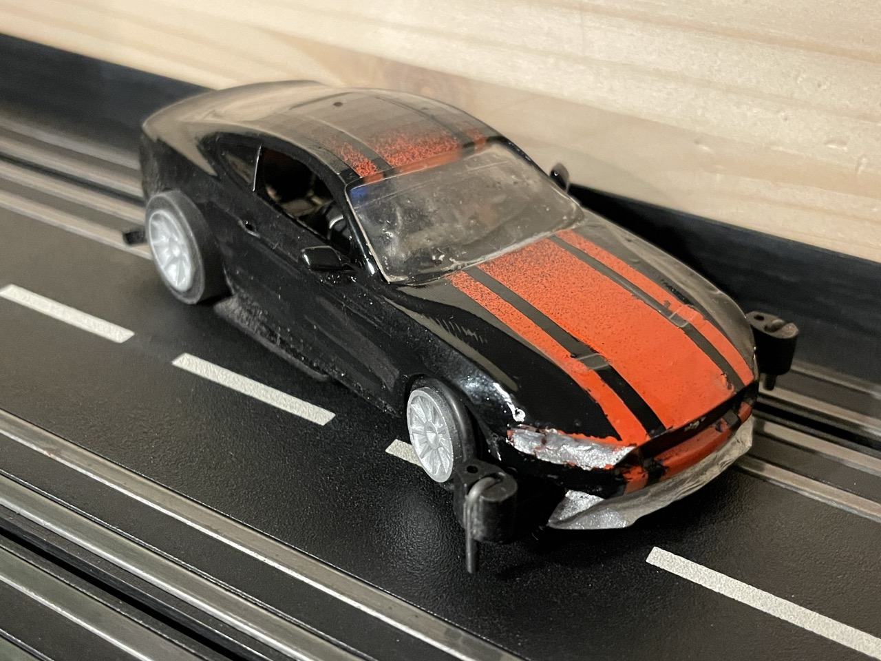

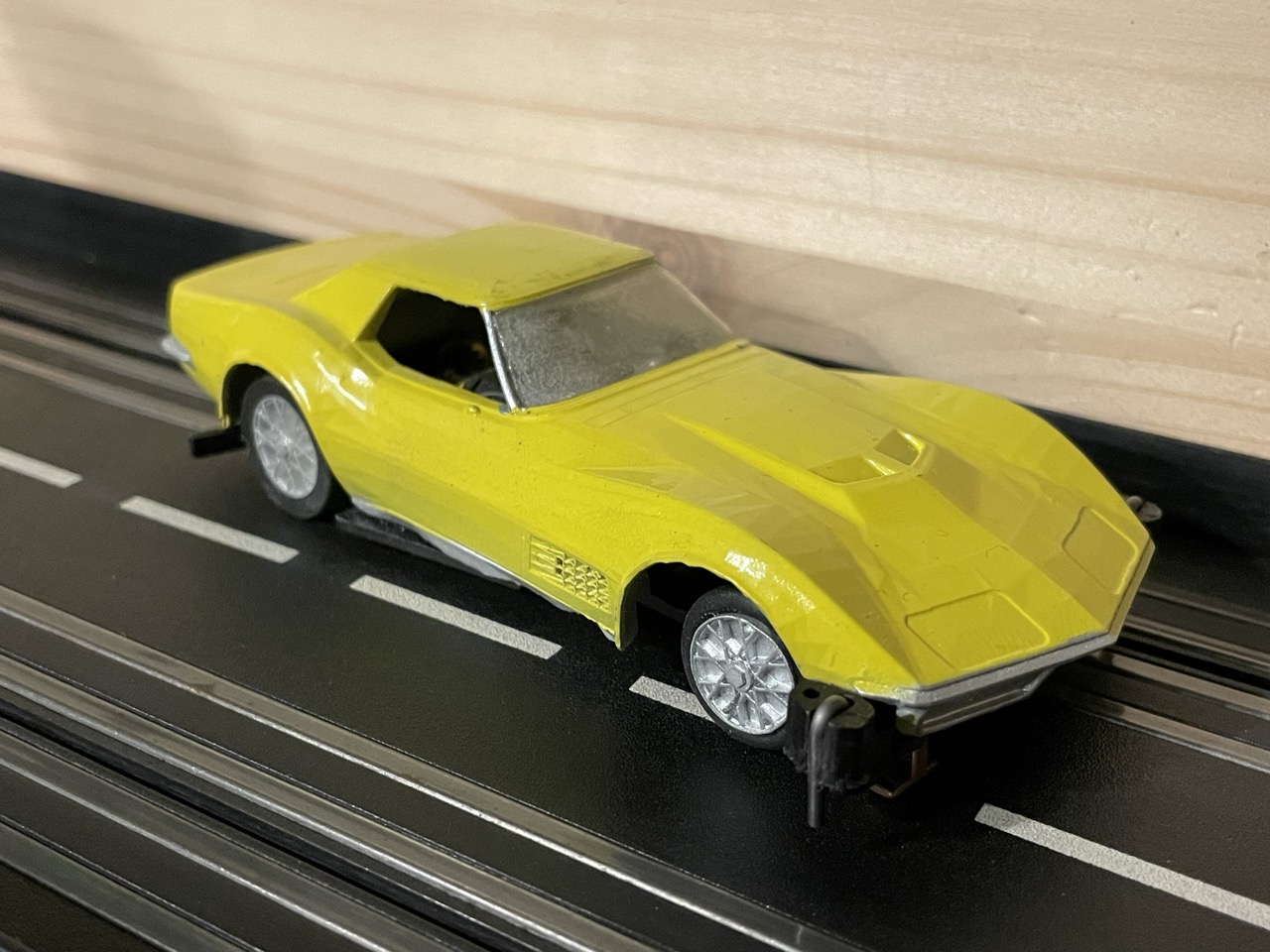

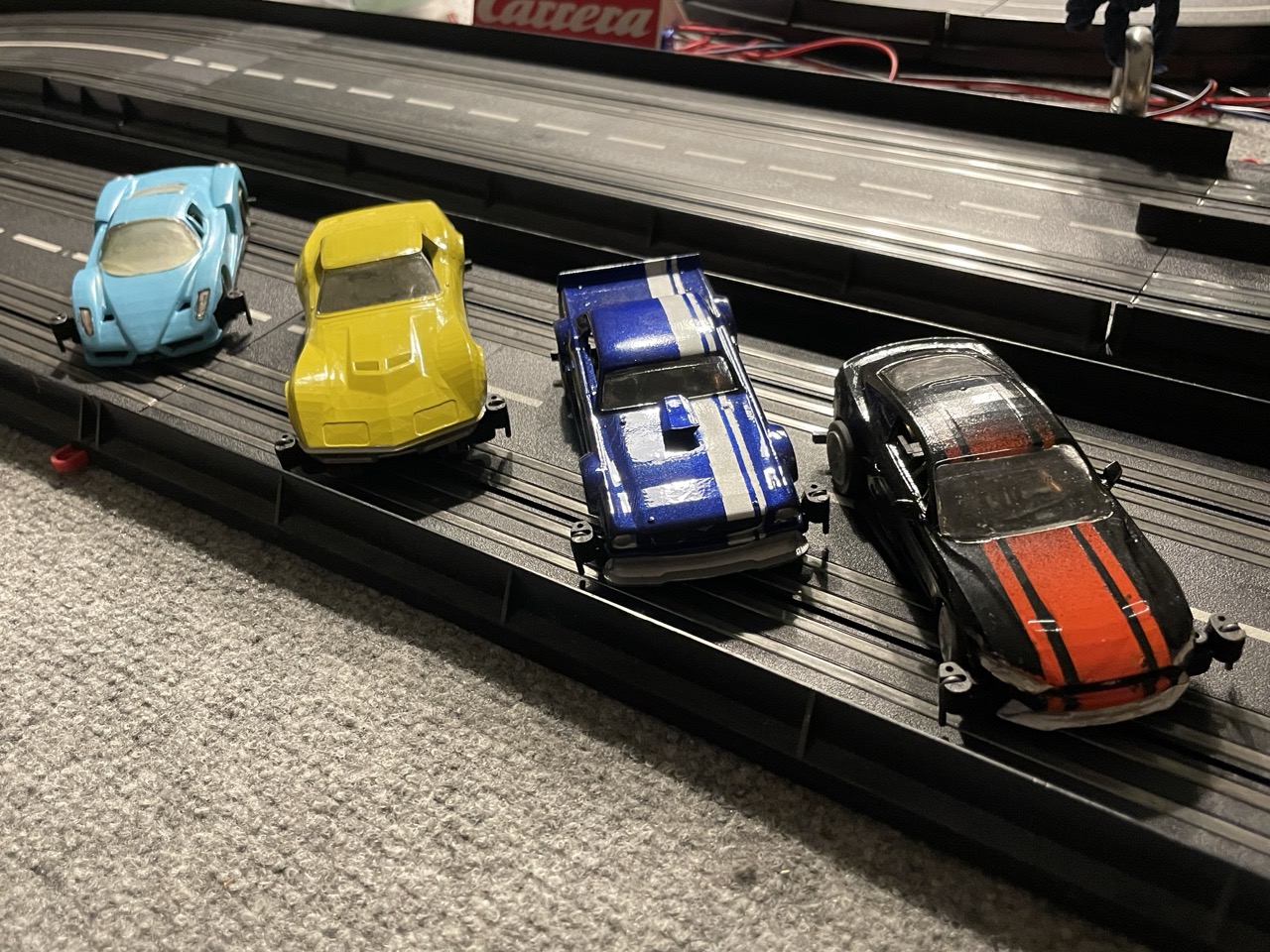

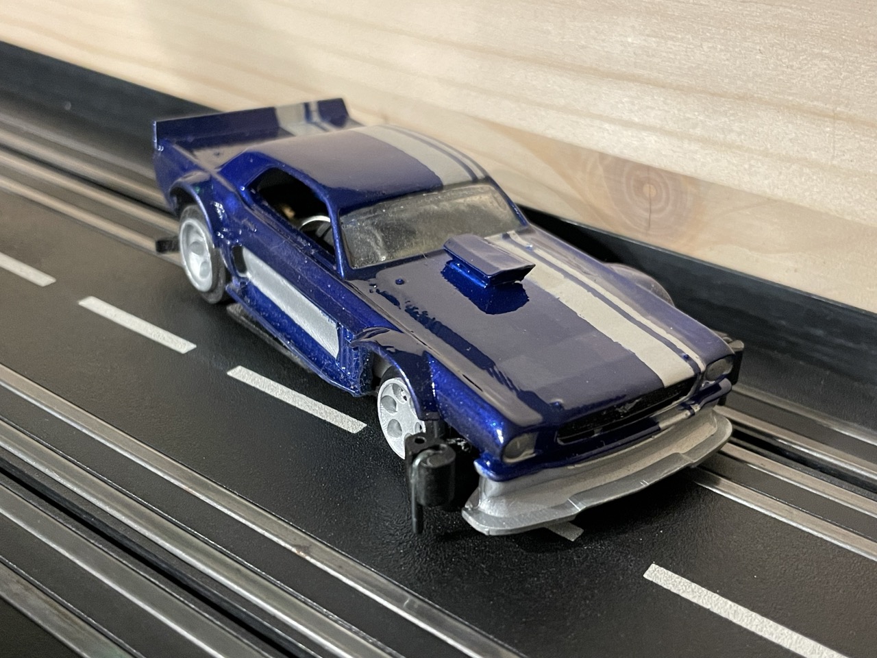

Ich hab´ eigentlich nicht geglaubt, dass das etwas wird, hab´s dann aber doch probiert.
Es gibt im Netz 3D-Modelle von Karosserien v.a. für ferngesteuerte Autos. Mit viel Geduld und Spucke, kann man die so zurechtskalieren und mit Befestigungspunkten versehen, dass man sie auf unsere Chassis schrauben kann.
Ich hab` dann auch noch die Scheibenöffnungen ausgeschnitten, Front- und Heckscheiben modelliert und eingeklebt.
Bitte um Verzeihung: Ich bin weder ein begnadeter Lackierer noch ein guter Fotograf, aber in Echt sehen die gar nicht so schlecht aus.
PS.: Da ich diese Modelle nicht selbst entworfen habe, sondern nur adaptiert, lade ich die STLs nicht für alle hoch. Wer Interesse hat, bitte direkt anfragen. :fluestern:

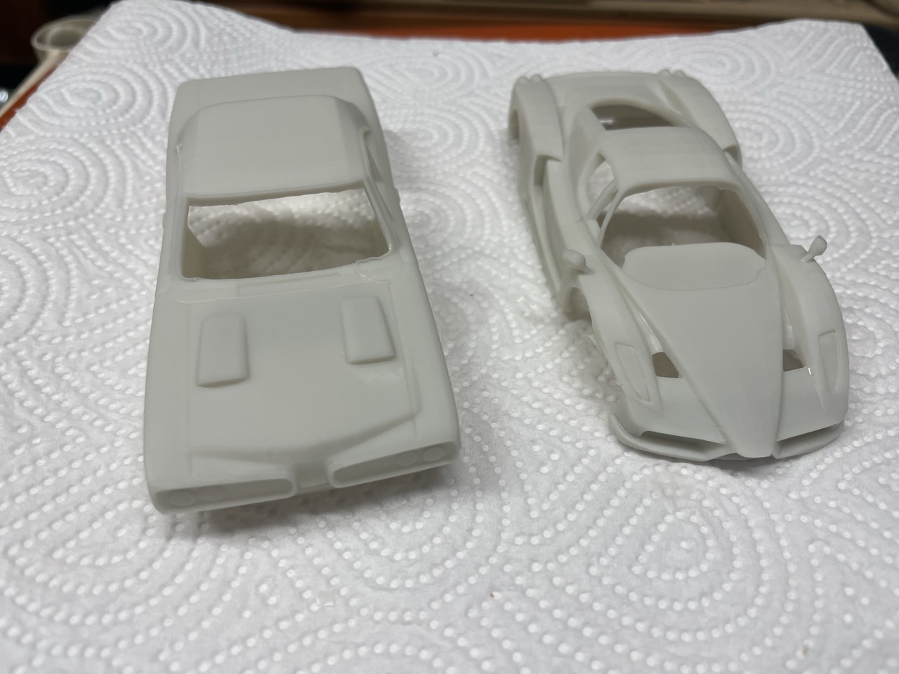

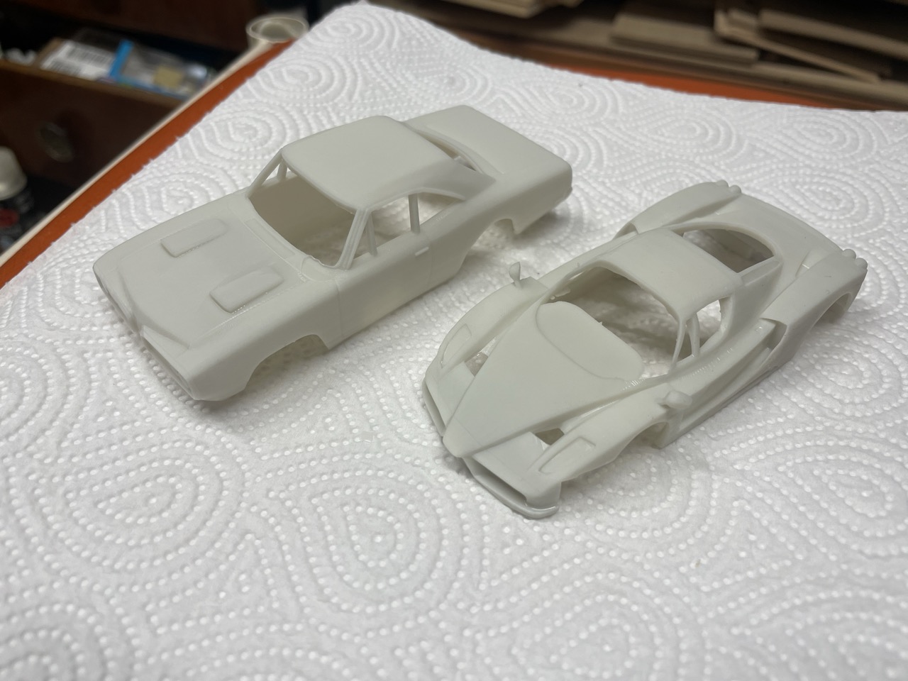

... so sehen die aus, wenn sie frisch aus dem DDD kommen und gewaschen sind.

Beiträge: 1409
Re: [140] Erste Versuche selbst gedruckter Karosserien
Sehr schön :thumbsup: habs auch mit mittlerer Quälität versucht (ca 2,5 Std ) aber kannste mit meinem Anicubik vergessen.
