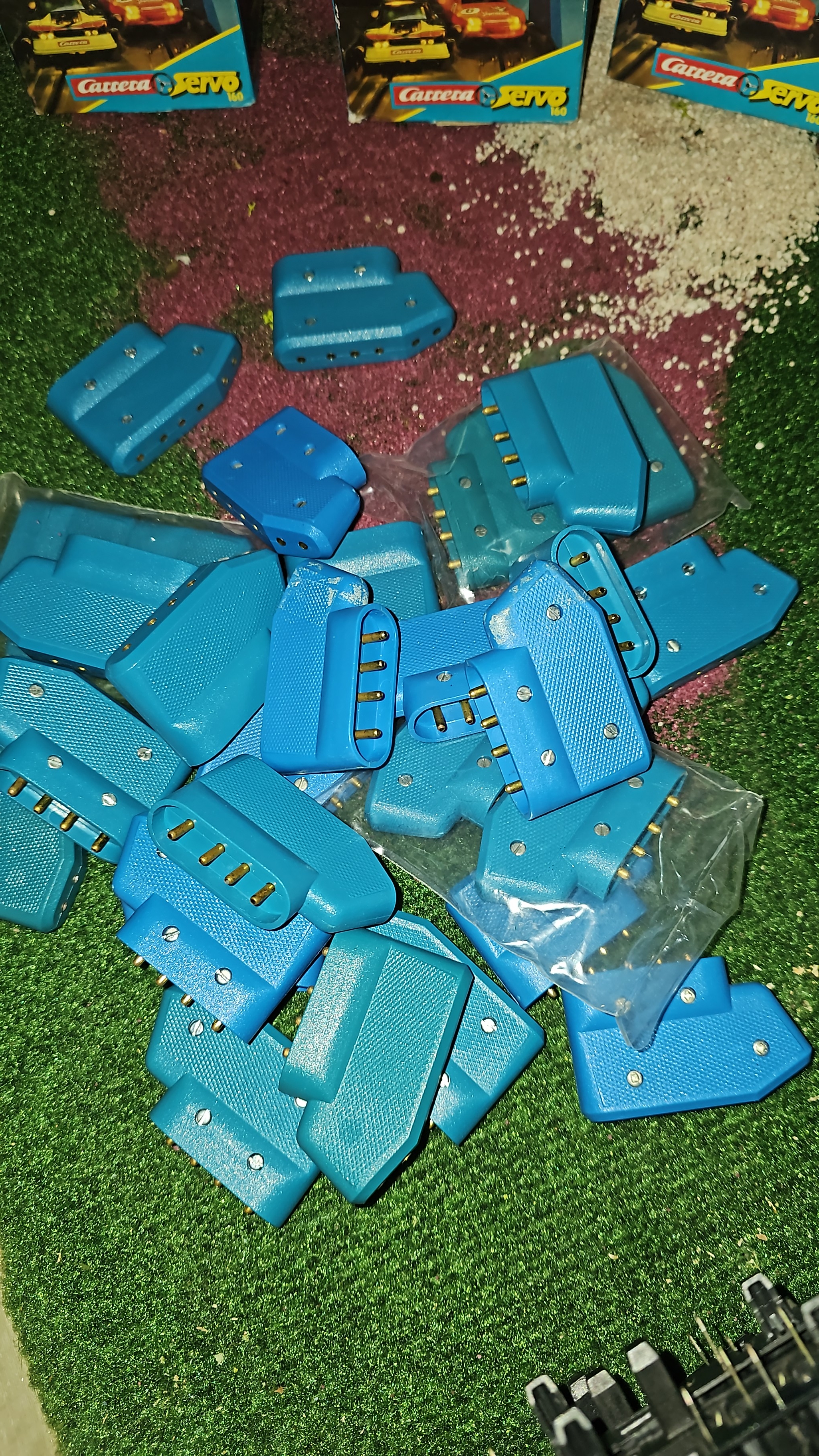

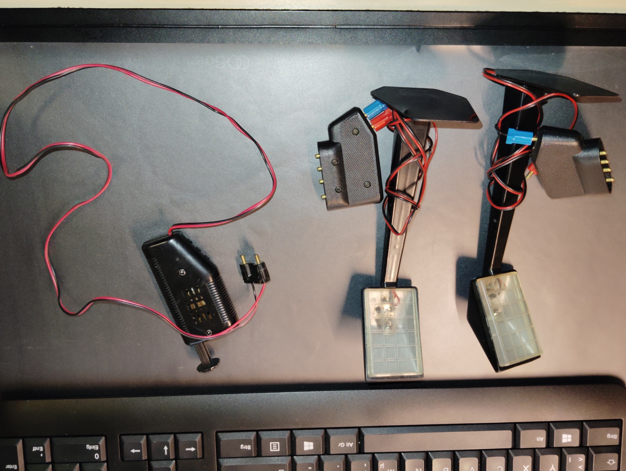

diese Teile waren im Karton
Ich denke der Druckregler ist gar nicht für das Licht sondern nur ein Gashebel ohne Lenkrad also nicht für Servo?

der Regler ist für eine Car Racing Bahn. > nutzlos
Du steckst die Adapter da ein, wo normalerweise der Regler eingesteckt wird und dann den Regler in den Adapter.. Dadurch bekommen die beiden freien Kontakte am Adapter den Trafostrom und da steckst du dann die Lampe ein.

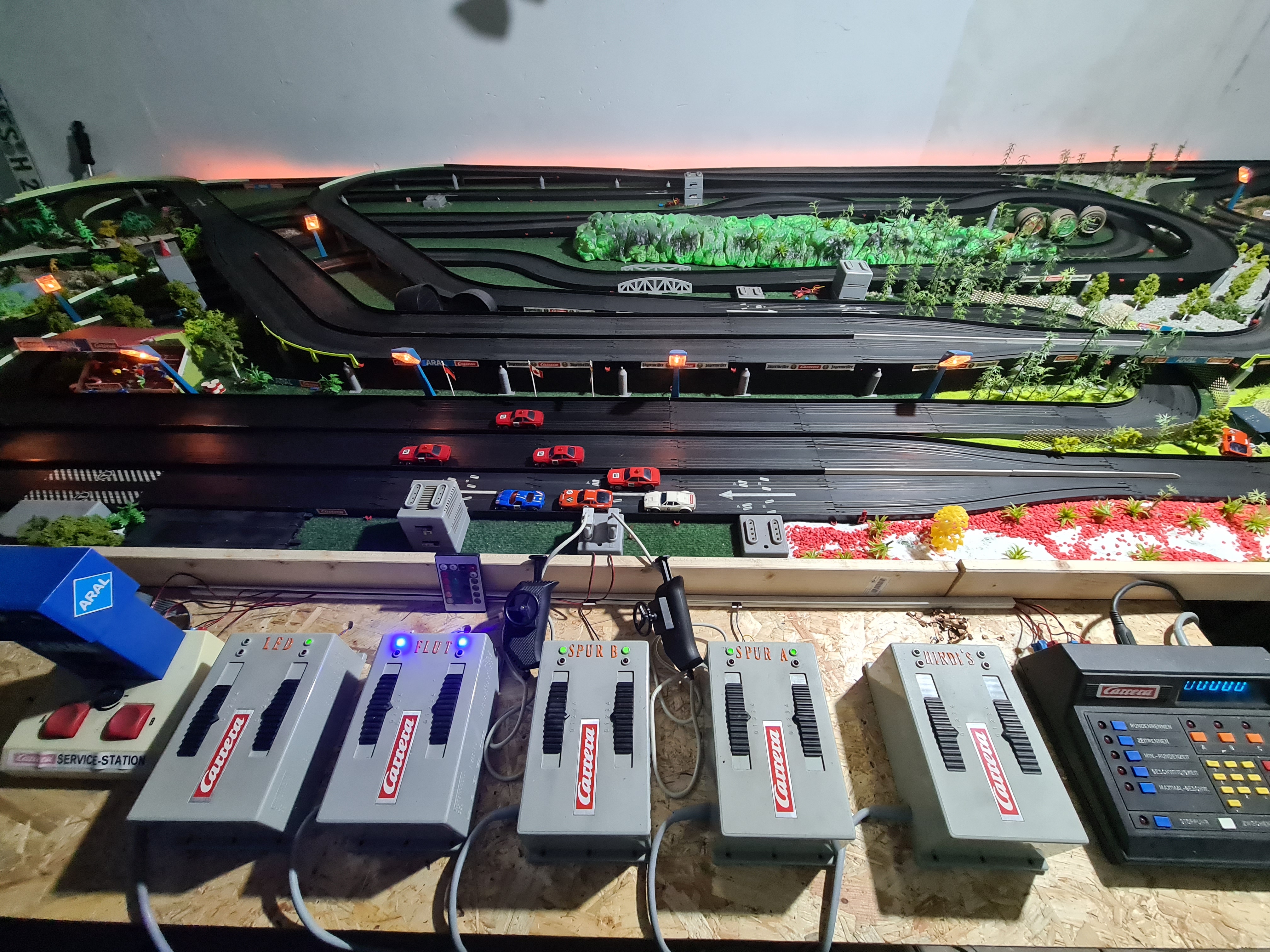

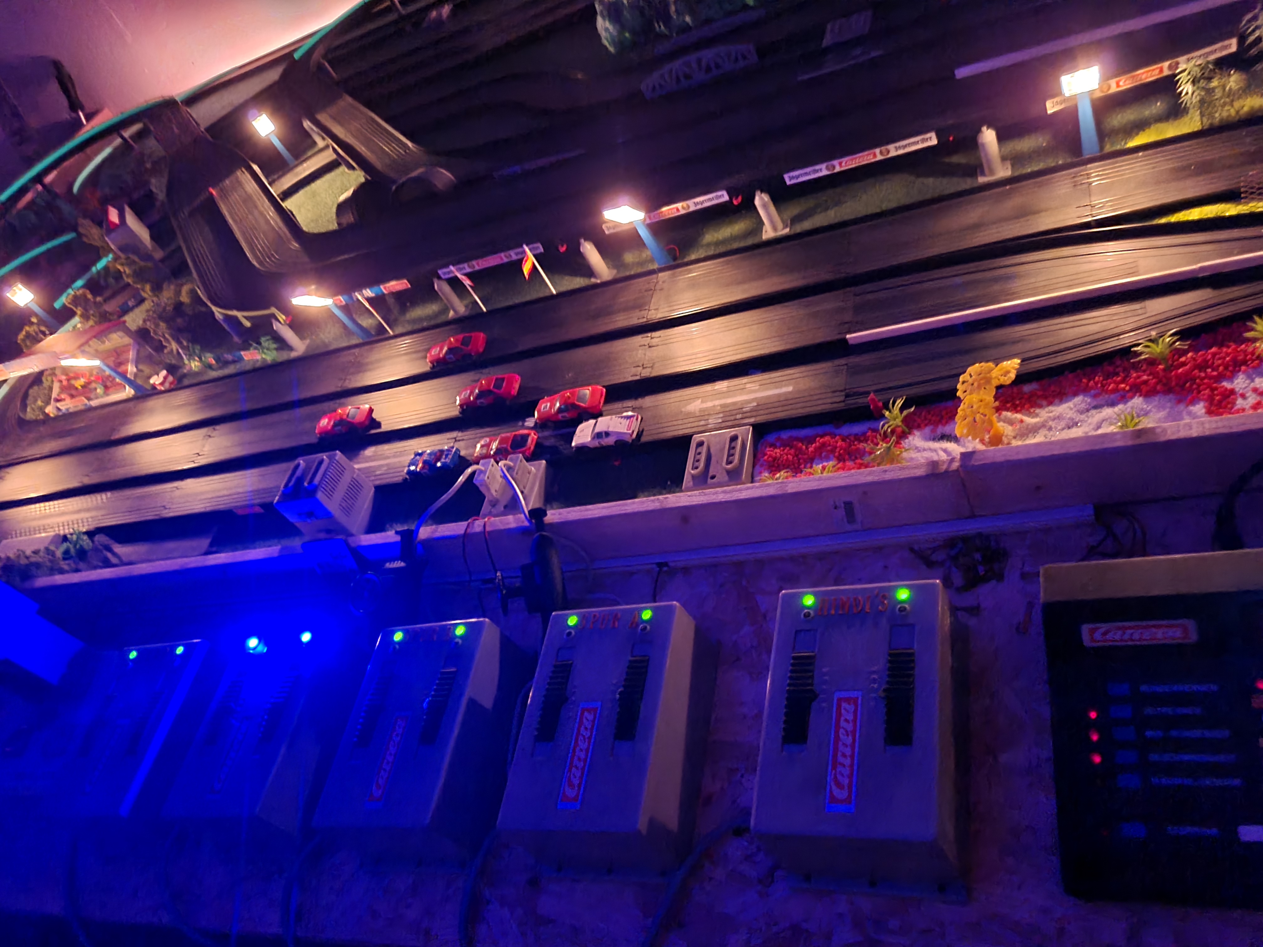

Ich nutze 5 Stück insgesamt
Spur A , Spur B gebrückt
Hindis, , Flutlichtanlage, led Beleuchtung in den Gebäuden

Hallo, die Trafos werden meistens gebrückt. Für jedes Auto ein eigener Trafo. Da ja jeder Verbraucher (Flutlicht...) Leistung kostet ist es so besser. Ich habe es bei meiner Bahn geschafft das der Trafo nur für die Beleuchtung nach ca. 6 Minuten abschaltet da zu warm. Jedes Gebäude Flutlicht... war zu viel für einen Trafo.
