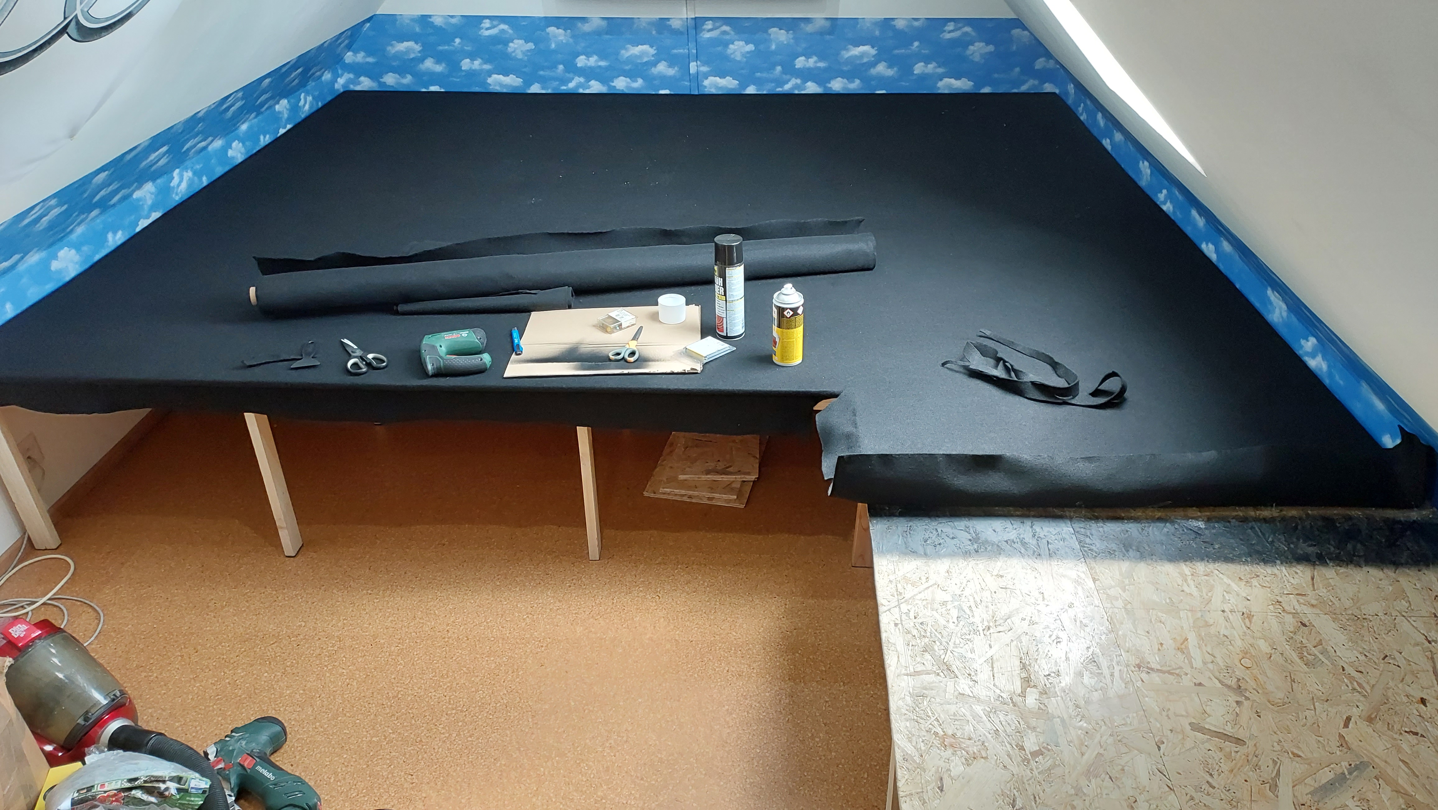

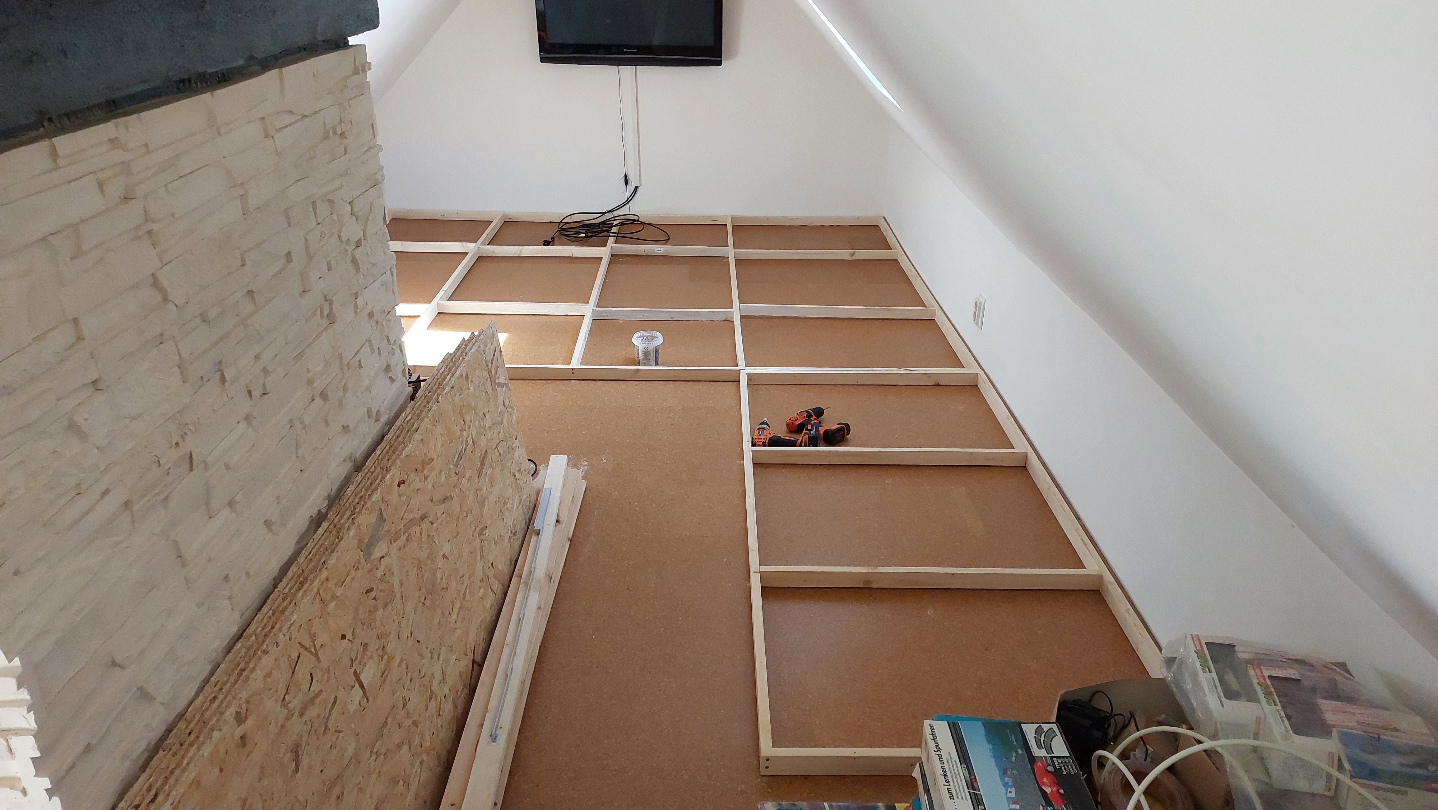

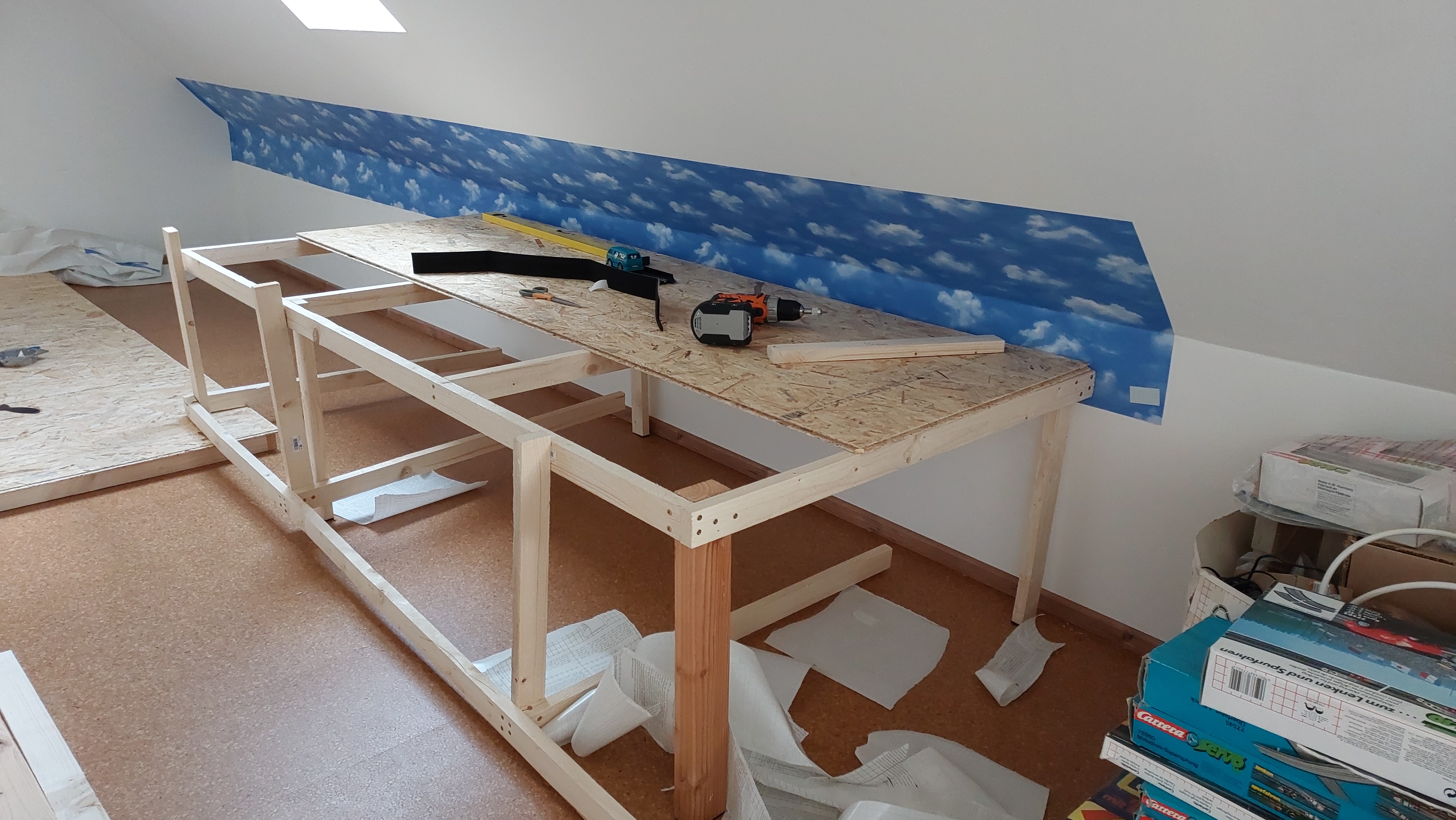

auf 3m breite und bis zu 4 1/2m länge entstand zuerst das grundgerüst.
etwas optische deko in form von himmel klebefolie wurde ebenfalls direkt mit angebracht.
(dämliche idee von jemandem der nicht mal tapezieren kann sowas zu machen :no: - hat mich fast nen ganzen tag gekostet das halbwegs gerade und faltenfrei anzubringen...)

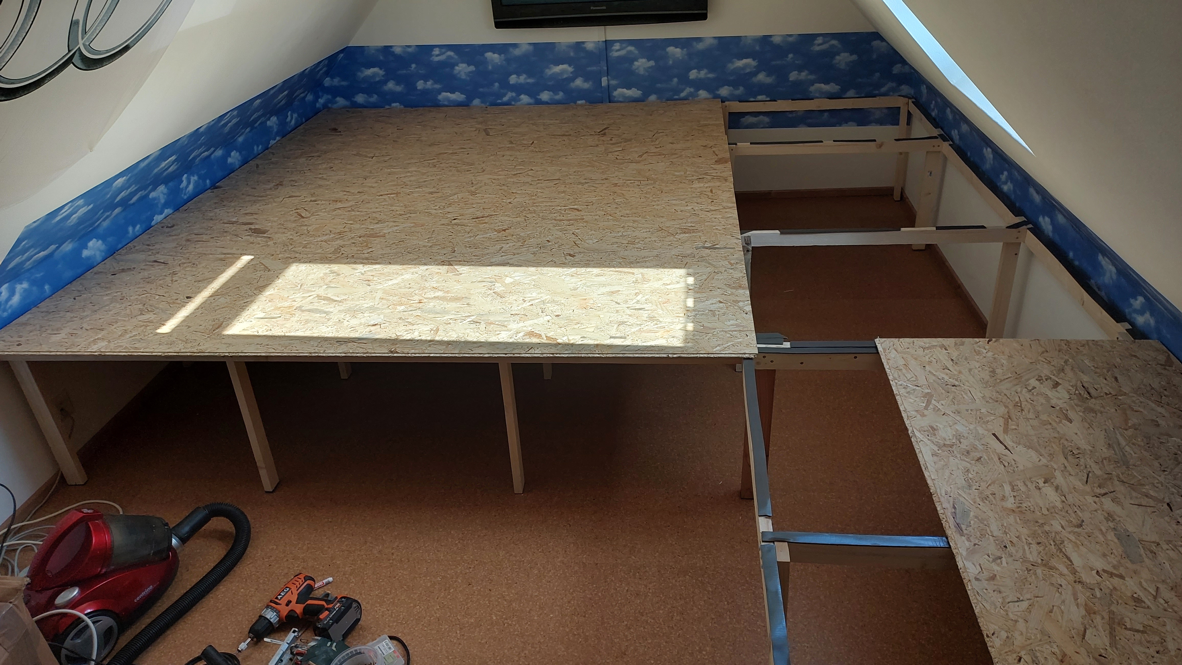

da ich von der holden weiblichen regierung bereits vorab dazu angehalten wurde dafür zu sorgen, dass im darunter liegenden schlafzimmer möglichst keine fahrgeräusche zu hören sind, habe ich sowohl unter die ständer als auch oben drauf zu den OSB platten filz bzw. schaumstoff geklebt.
obs was bringt wird sich zeigen, zumindest liessen sich damit ganz gut die unebenheiten ausgleichen die sich bei der verwendung des billigsten konstuktionsholzes sowieso ergeben.

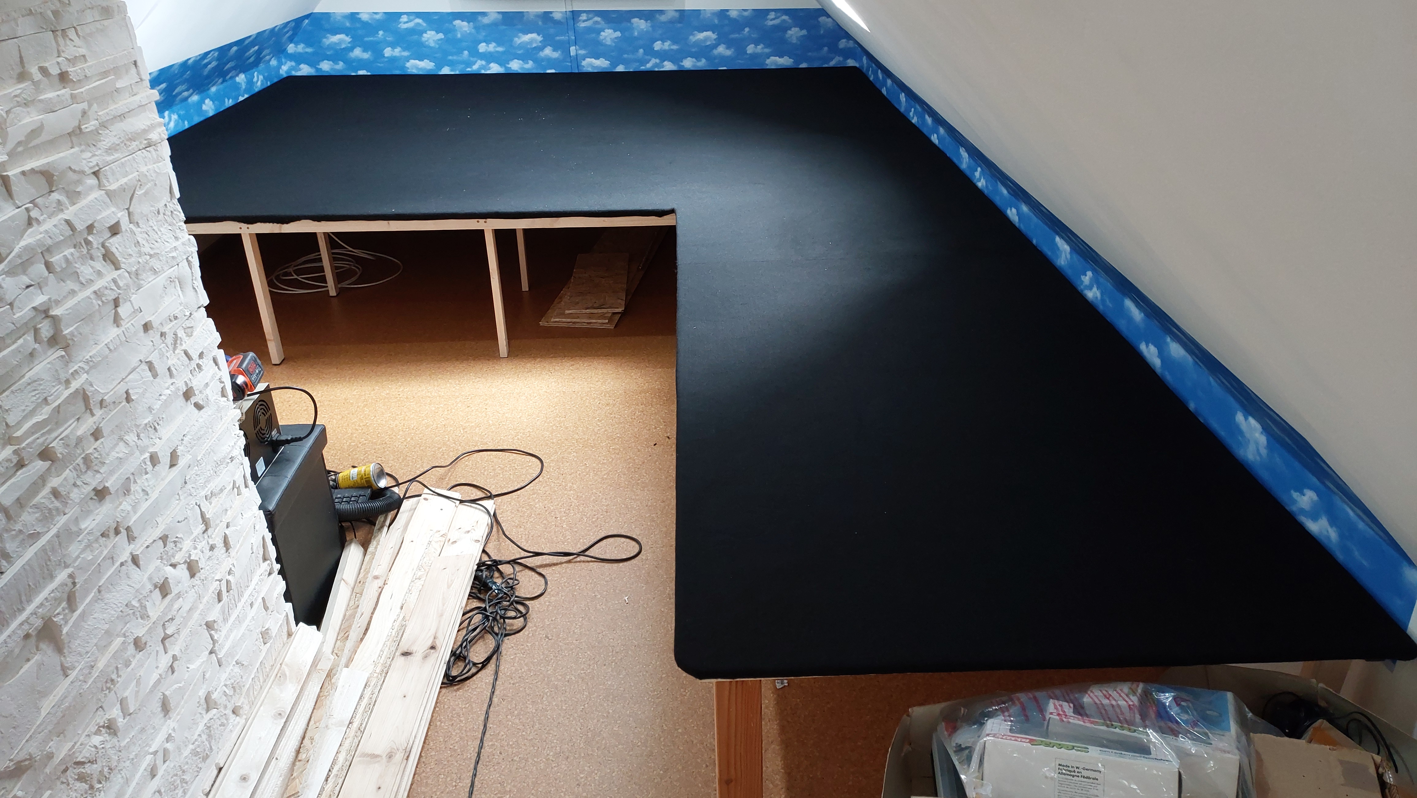

anschliessend wurde die so geschaffene ebene mit 2mm starken filz beklebt.
das wiederum hat schon fast spass gemacht und ist so einfach wie teppich verlegen :)
so ist nun der aktuelle bauzustand mit dem es erstmal (vorerst) in die sommerpause geht, denn oh welch wunder zumindest die 20grad marke wird heute geknackt!! :surprised:
