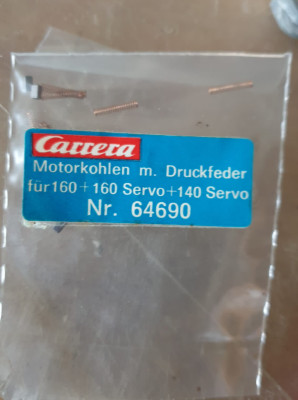

160er Teilemotor und 140er Bühler: ArtNr. 64690
- Bild von Seal
Etwa 1,8mm x 1,8mm Durchmesser...Länge ist mir leider unbenutzt nicht bekannt...Wer weiß da etwas?
Die Federn sind etwa 10,5mm lang und etwa 1,7mm im Durchmesser.

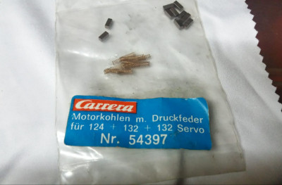

132er: ArtNr. 54397 mit 10x Federn und 10x Kohlebürsten
- ...doch etwas gefunden...saugudd
Etwa 2 x 2mm im Durchmesser und neu etwa 4,7mm lang.
Die Federn sind auch etwa 10,5mm lang...haben aber einen Durchmesser von etwa 1,8mm.
...mit etwas viel etwa

Rufus hat geschrieben: ↑So 18. Sep 2022, 19:00
Ja, da habe ich noch originale bei mir. Habe gerade gemessen: Länge ist etwa 3.2mm unbenutzt.

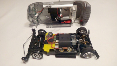

...gestern ist der Kollektor von Roland's Motor zerbröselt
...hat immerhin 5x Kohlenwechsel ertragen
Der Kollektor hat sich nach und nach konkav geschliffen...und die neuen eckigen Kohlen haben dadurch
die Kupferplätchen aussen gewalzt und zusammengedrückt zum Kurzschluss...die dadurch entstandene
Hitze hat die mitterweile dünnen und mittig-angefressenen Kupferteile aufbiegen lassen
...nur ne Fleischwunde

hab gestern den Kollektor an Roland seinem geliebten Super-Motor gewechselt.
...Motor geöffnet, Spulenkabel am Kollektor abgelötet ...das Ding mit Zange abgezogen...und einen neuen aus
einem Spendermotor aufgezogen...klemmt, aber trotzdem mit Sekundenkleber fixiert...die 6x Spulenkabel
ohne eine Wicklung aufzudrillern wieder angelötet....
Zusammengebaut.
Der Motor läuft wieder Top....Roland hat sogar ne neue Bestzeit aufgestellt

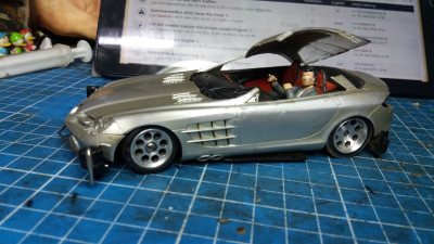

...gestern mehr gebastelt als gefahren
...an dem zerballerten Benz...Dach ab und Fahrer mittlerweile Kopflos.
Bald ist der 6. RITZELKÄFIG fällig...zweite Hinterachse sieht noch brauchbar aus (erste gewendet)
Immer noch die ersten
Achsschenkel mit Kugellager und erstes Chassis, was sich langsam an
den Schenkelaufnahmen ausschlägt.
...mittlerweile hat die Kiste seit 9/2018 locker 20000 Runden geschafft
Bestzeit nach Kollektorwechsel
