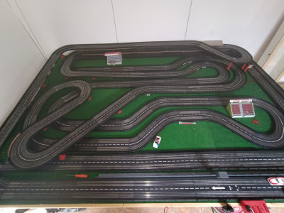

Ich will euch mal mein Winterprojekt vorstellen.

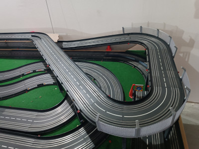

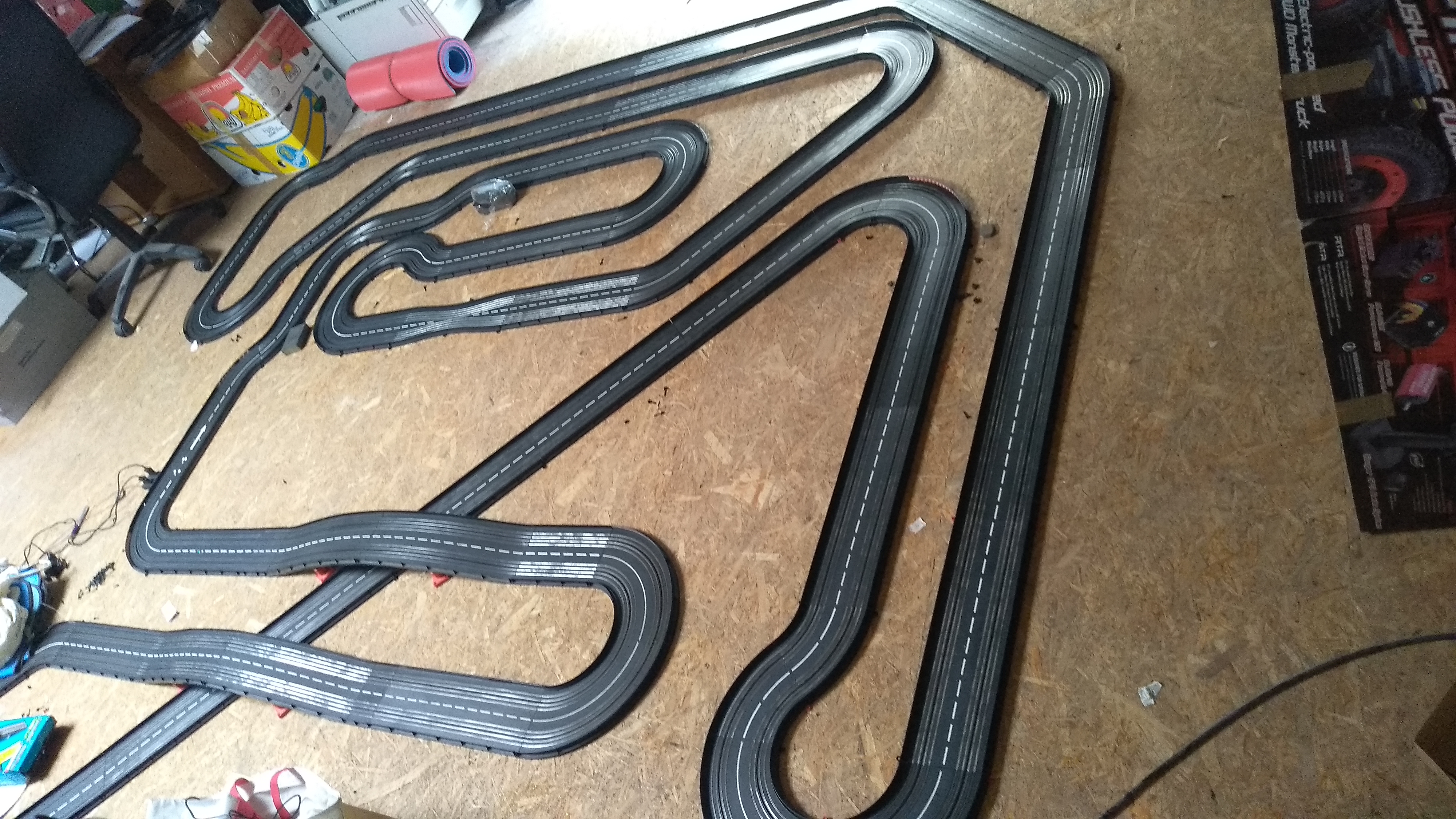

Derzeit (um ein paar Runden mit der Tochter zu drehen) die Bahn am Boden in der Garage aufgebaut.
Einige Autos V1 zum fahren gebracht. (das übliche Servoservice)

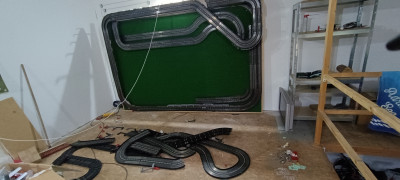

Muß ich leider oder zum Glück noch umgestalten da mir der Platz auf 2,50 x 3,50 begrenzt ist.
Das ganze wird dann fix auf eine Platte montiert die ich an die Wand klappen kann. Sobald der Lockdown endlich vorbei ist und man wieder in den Baumarkt kann.

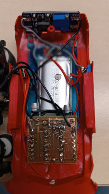

In meinem Spielwarenfundus flog mir eine defekte Drohne in die Arme. Da habe ich schwupps die Minikamera (wifi) ausgebaut und auf ein Spurgebundenes Hindi geklebt.

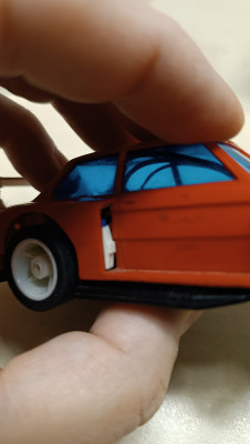

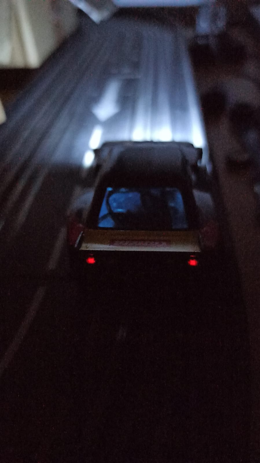

Einen Wagen habe ich schon mit Licht versehen. Teile für den ein oder anderen Umbau habe ich schon erhalten.

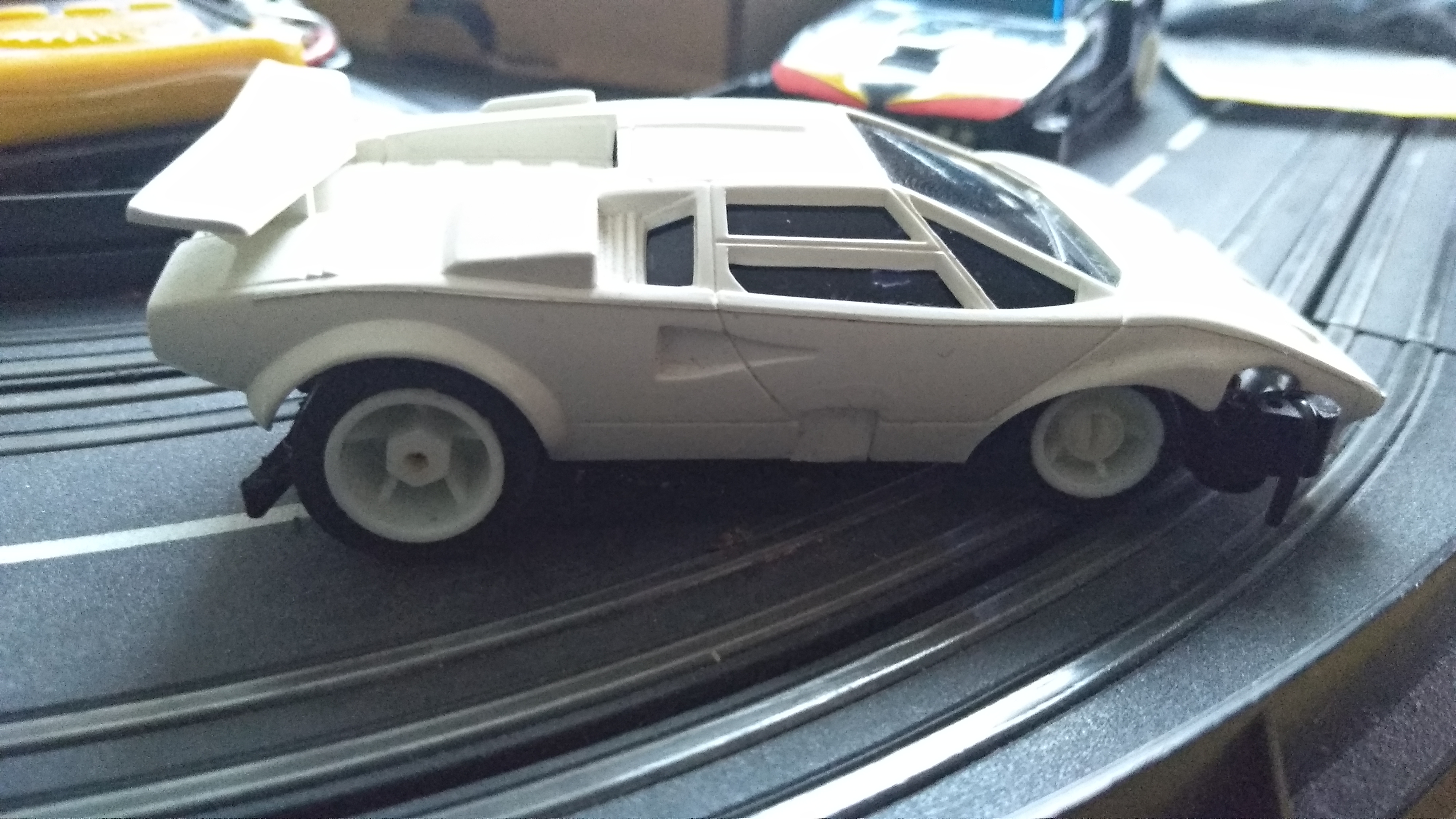

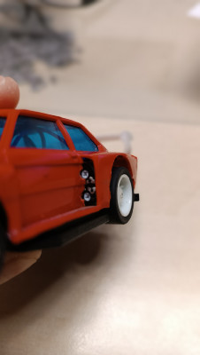

Derzeit bastle ich am Lambo den werde ich noch die Vorderkoderer anpassen und die Ausnehmungen der Haken vorne verkleinern. Licht bekommt er auch genauso wie ne neue Lackierung. Habe ncoh etwas original Lamborghini Orange hier und die werde ich ihm verpassen.

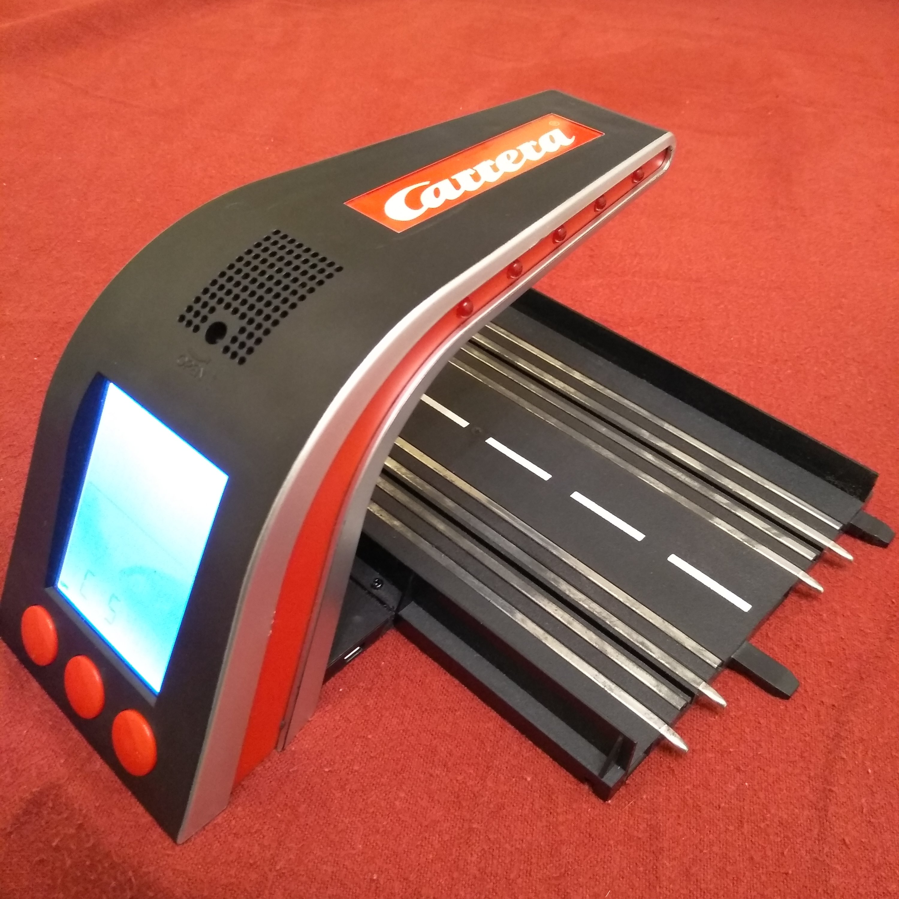

Warum? Einfach so. Ich wollte einen aktuellen Rundenzähler mit Zeitmessung haben der einfach ohne viel Schnickschnack (pc, Monitor etc) funktioniert.
Ein wenig recherchiert und diesen Carrera GO Zähler gefunden der jeweils pro Spur mit einer Lichtschranke zählt.
Die Steuereinheit auf die Servoschiene gebastelt und:

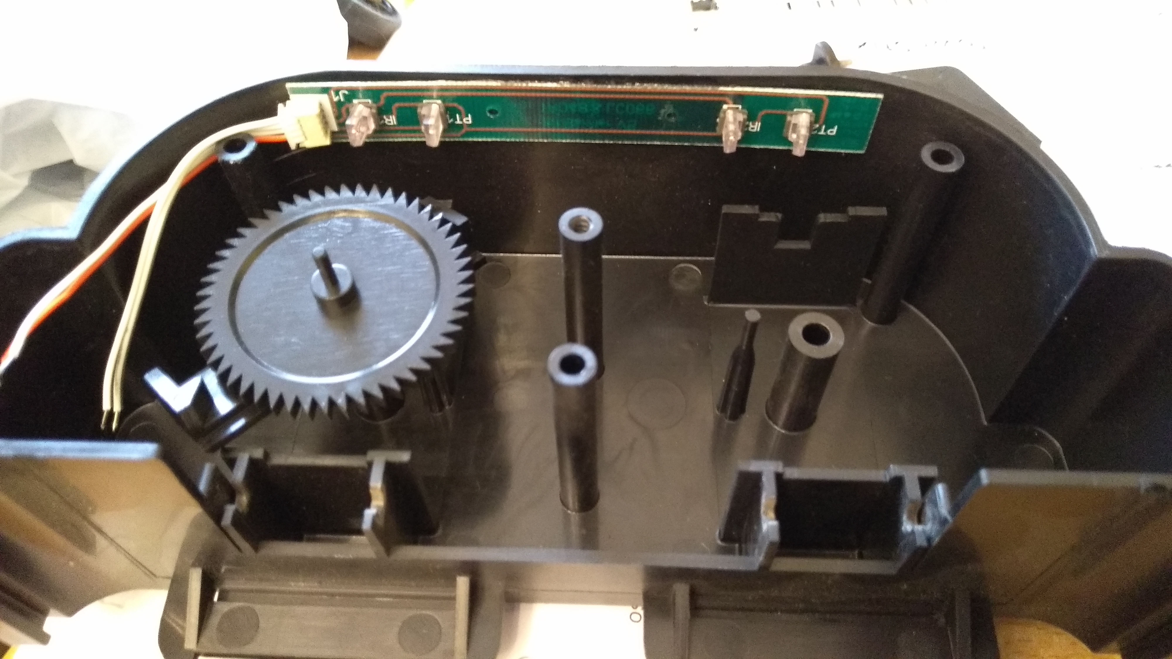

Die Platine mit den Lichtschranken in einen Oldscool Rundenzähler gepackt. Paßt wunderbar dort hinein und auch gleich an der richtigen Stelle.
Nurnoch die zwei Schieber mit Fähnchen versehen. Etwas schleifen, kleben, feilen und das ganze funktioniert prima.

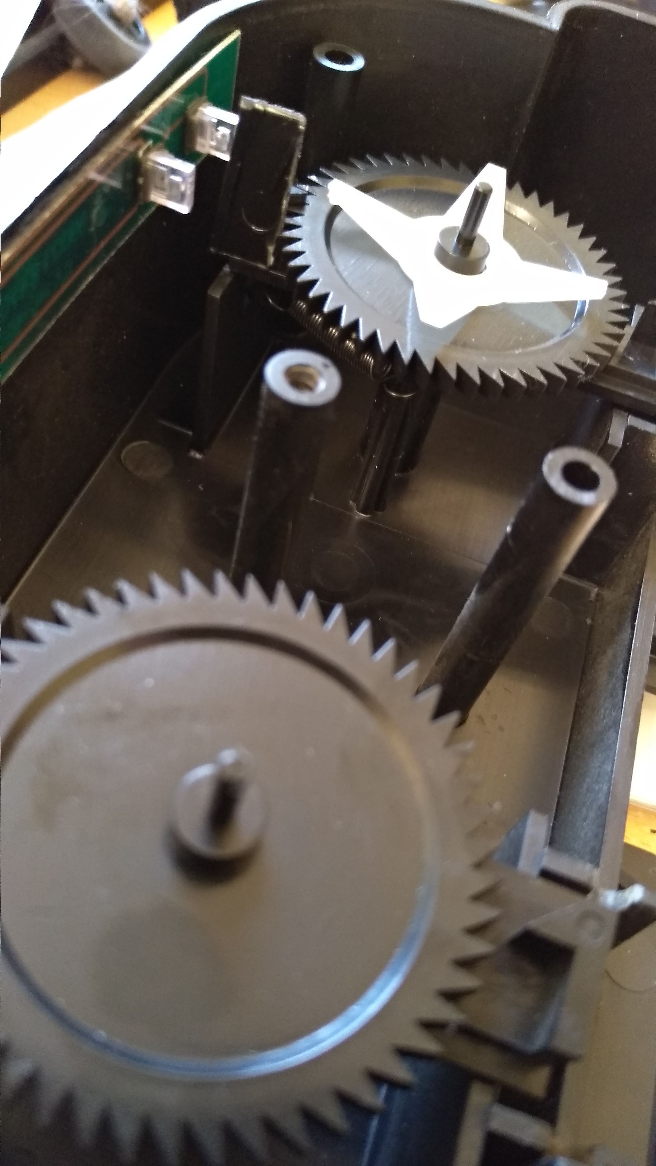

Das ist ja toll, dass die Leiterplatte vom GO-Rundenzähler fast perfekt vom Abstand her mit den Lichtschranken ins Gehäuse des Servo-Rundenzählers passt!
Allerdings ist mir noch nicht ganz klar, wie da jetzt welche zwei Schieber bei jeder Durchfahrt der Autos die Lichtschranken unterbrechen...

Hinter den Zahnrädern sind bewegliche Teile die bei jeder Durchfahrt nach oben geschoben werden.
Somit entweder der Linke oder der Rechte Zähler.
