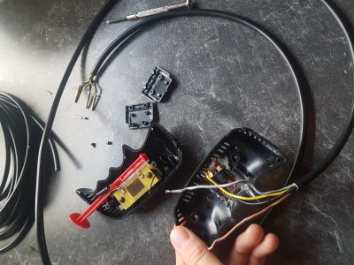

Moin zusammen,
habe mir gestern mit abisolieren, verlöten verschrauben usw die halbe Nacht um die Ohren geschlagen, dabei wollte ich meinem Evo Regler schon mal das neue Kabel verpassen.
Evo Regler. Aus Frust entstehen gebrochene Lötstellen
Dazu kommt noch das mir 3 Regler Platinen geschrottet sind. Wie das passiert ist? Zu viel gefummelt beim schliessen vom Gehäuse abgebrochene Lötstellen, die dann Teile der Platine mit abgerissen haben.

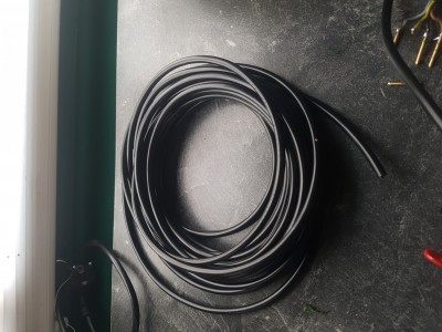

Neues Kabel. Extra auf jeder Servo Seite geschaut. 4×0,75

Hinzufügen muss ich noch eine Sache hinsichtlich der Verlötung.
3 Kabel gehen vom Regler Anschluss direkt an die Platine
Das äußere Kabel am Anschluss was etwas versetzt eingesteckt wird geht an den Widerstand.
Zusätzlich geht von der Lenkpöatine ein Kabel an den Widerstand. (Umpolung?)
Erstmal vorweg. Ist das was hier schreibe so halbwegs richtig?
Zweitens: muss ich sagen das ich zwar schon was von allen hier lernen konnte aber ich merke das ich mit meinen Elektrik Halbwissen beim Drücker nicht weiter komme.
Worauf muss ich achten wenn ich die Anschluss Buchse vom Drücker wieder zu mache und die Kabel da rein lege?

Hi,
...das Kabel vom Stecker zum Widerstand is bei meinen Bildern erst schwarz und wird dann weiß, und ist am Ende vom Widerstand angebracht (Vollgas)...Das Kabel von der Platine geht zum Kontakt-Schleifer.(Drückerhebel)
http://www.rufus-race.de/spezial/regler-umbau-parma/ ...hier gut zu sehen...einfach die Farben-Belegung beachten.
Die roten Kabel am Widerstand sind nur für die Widerstandsänderung-Umschaltung...das brauch dich nicht zu interessieren...ich schreib's awa trotzdem mal: Durch das parallele zuschalten von einem zweiten Widerstand wird so der Haupt-Widerstandswert geändert ...hoffe des hilft dir :embarrased:
Grüße, Rufus

Ich sehe du hast mit Schrumpfschlauch gearbeitet und quasi die Standard Kabel die schon an der Platine sind mit deinen neuen Kabeln verbunden.
Meine 4×0,75 Kabel sind sehr starr und daher nicht so flexibel, was ein Problem beim verlöten an der Lenkplatine birgt.

Die Kabel sollten so wie gezeigt in der Reihenfolge angeschlossen werden.
...is immer die gleiche :poo: egal ob STZ, DFB oder original.
Anhand der Bilder siehst du ja wie und wo die Kabel
hin müssen...(grau wird zu rot, und schwarz wird zu weiß) der Stecker is ja aufgeschraubt fotografiert, die Platine auch...einfach die Farben beachten...einfach nachbauen :thumbsup:
Habe für mein 2m langes Reglerkabel 4 x 1,0mm genommen...und bin im Regler wegen Platzmangel auf 0,5mm
runter...das ganz dünne Kabel von den Originalen Reglern würde ich nicht nehmen...bisschen dicker darf es
schon sein...aber natürlich funzt auch das dünne auf der kurzen Strecke...das merkst du nur bei sehr starken
Motoren, oder viel Last...also bei viel gebrauchten Watt....für die 132er aber Pflicht.
