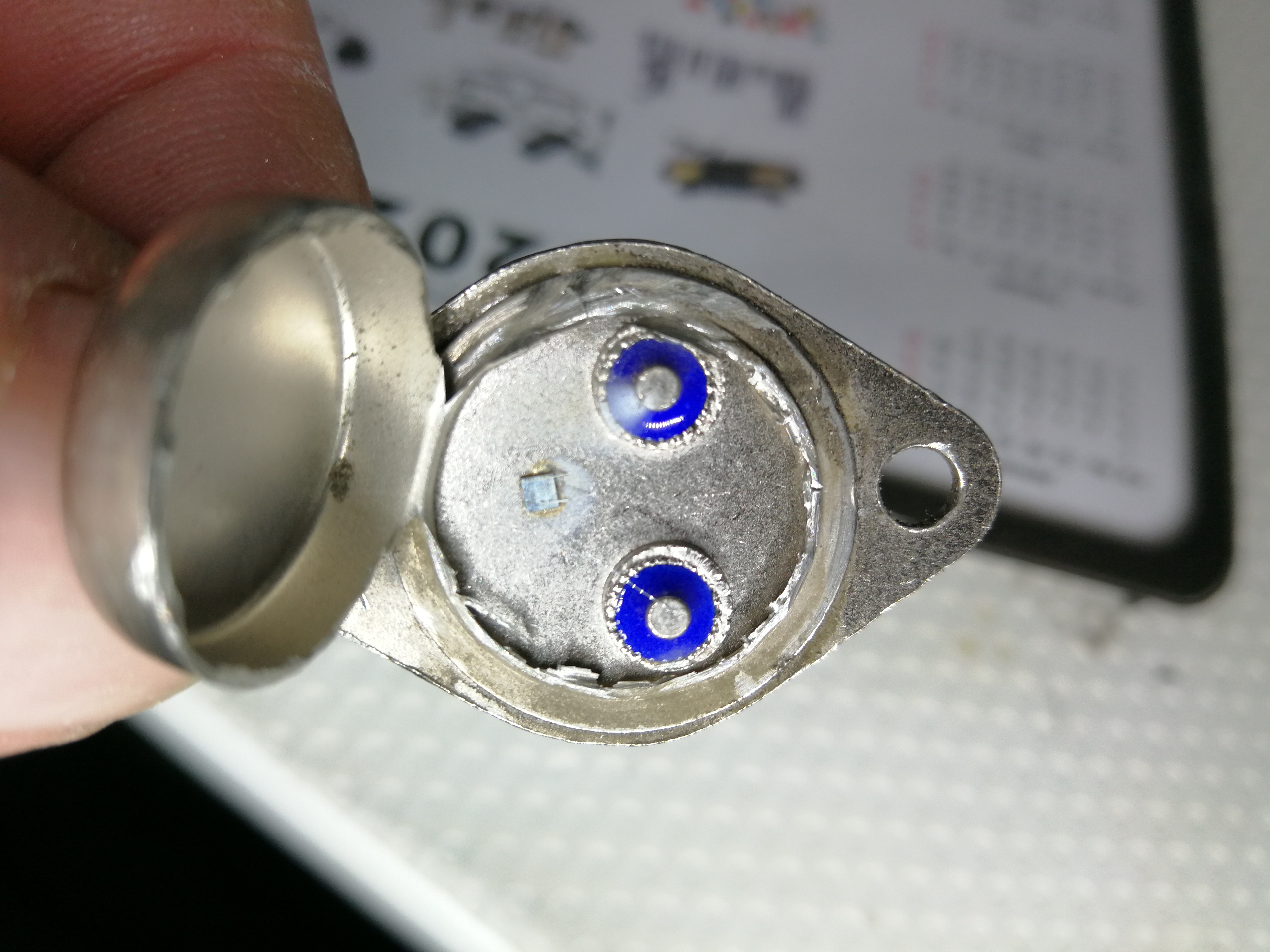

Beitrag von Diddaa »
Was'n dat für'n Sche....? :cry:
Nachdem ich die RST in Betrieb hatte, gaben die sehr schnell den Geist auf. Scheint, dass der Regler nicht so der Hit war. Hat jemand eine Bezugsadresse für vernünftige LM338 TO3?

hast du dem ein Kühlblech mit Wärmeleitpaste gegönnt? ...dann funzt das auch bei starker Drosselung.
Habe mehrere RST 2.0 ...innen auf 2und3 gebrückt..noch nie Probleme

Sischer, habe ich da Wärmeleitpaste druf.
Warscheinlich hast du noch welche von den guten Reglern und nicht diesen Chinaschrott.

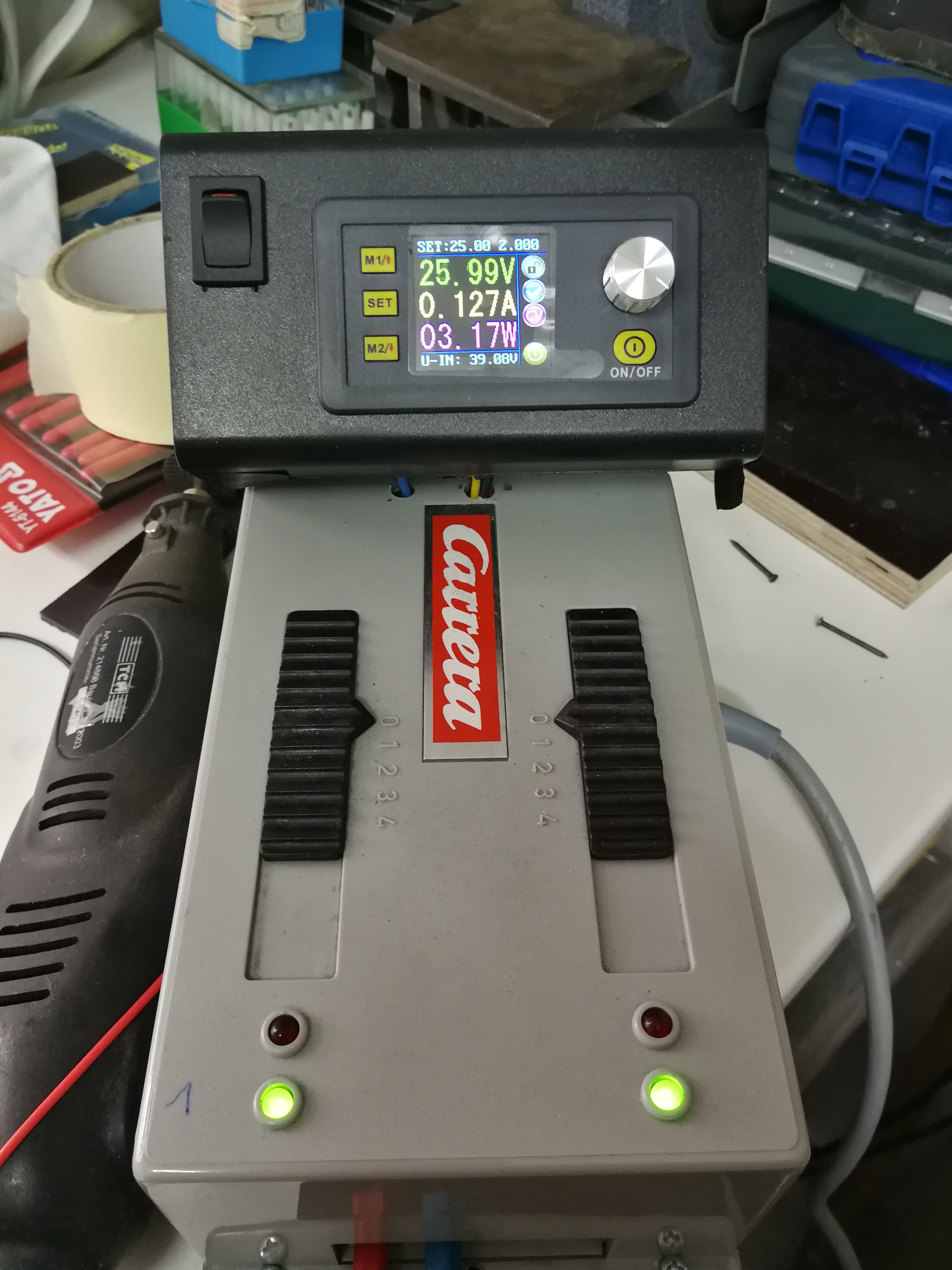

die billig regler kannst wahrscheinlich alle vergessen,hab sicher noch 20 stk zu hause liegen .verbau ich aber nicht mehr weil sie nicht lange halten....
hab einen regler mit display verbaut

Bau dir den Trafo so um.
Die Regler sind zwar China, aber halten bis jetzt. :D

Fällt bei dieser Lösung die Platine von Servomicha weg?
Beiträge: 405
Re: RST
ja
