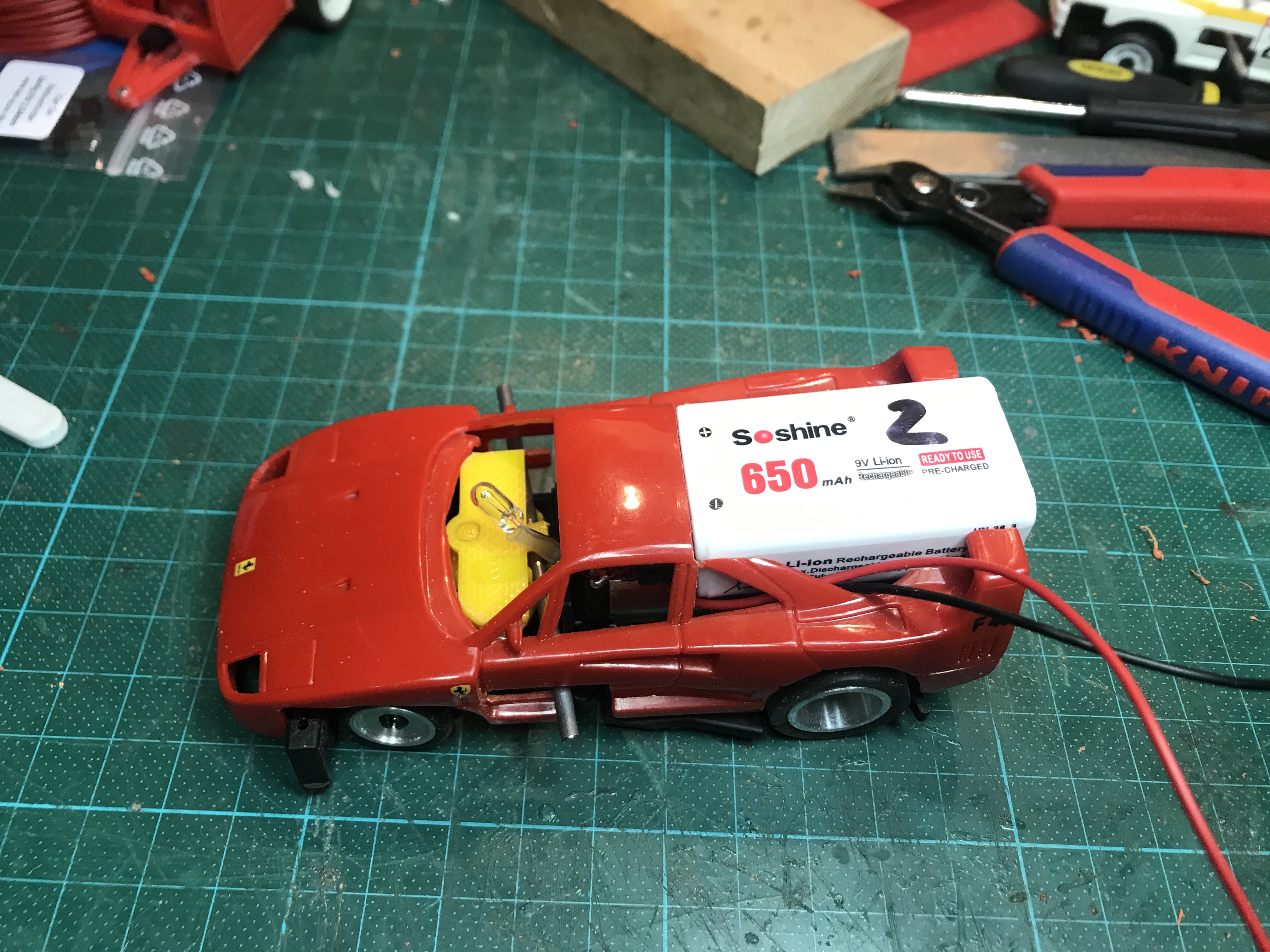

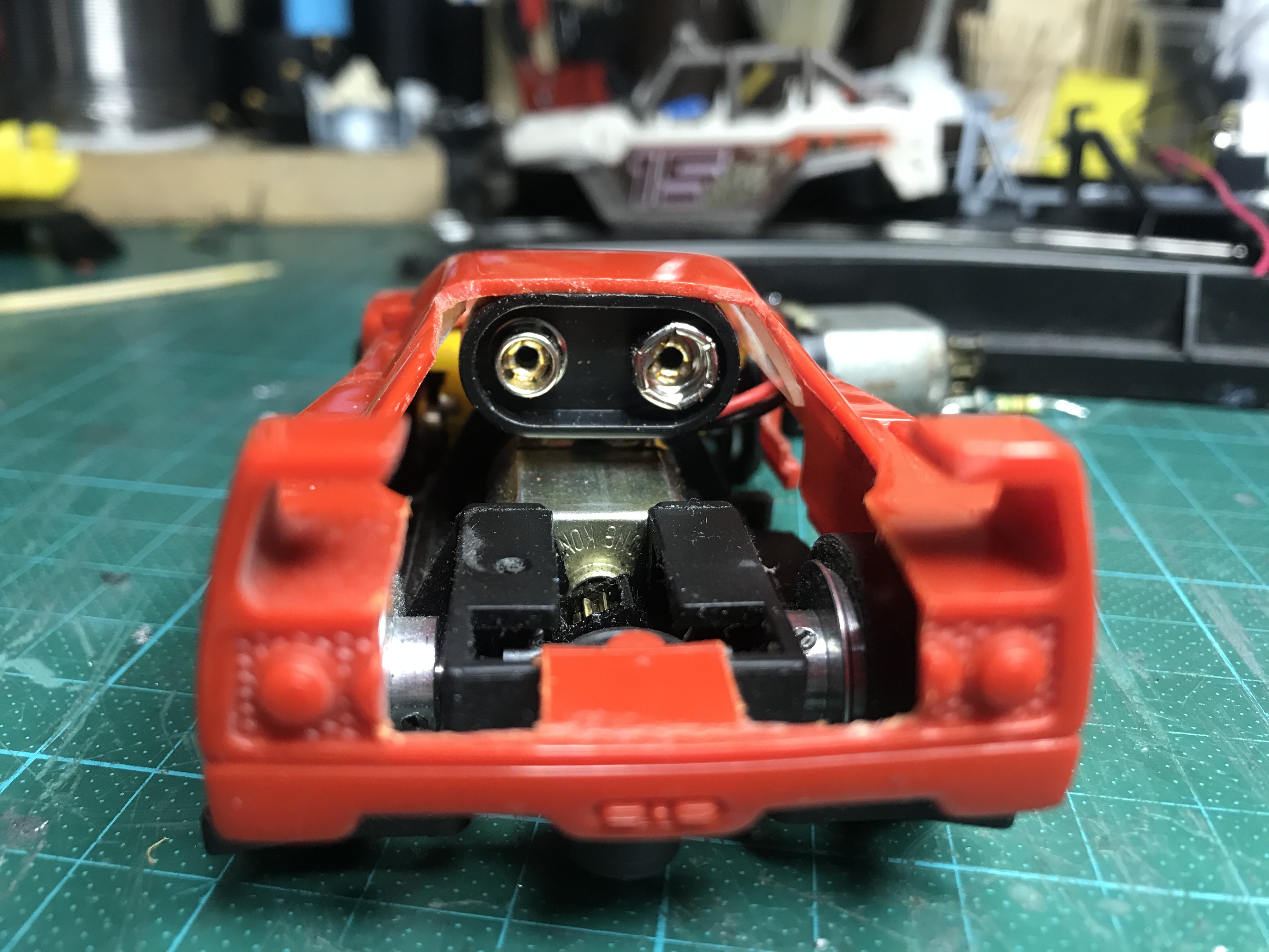

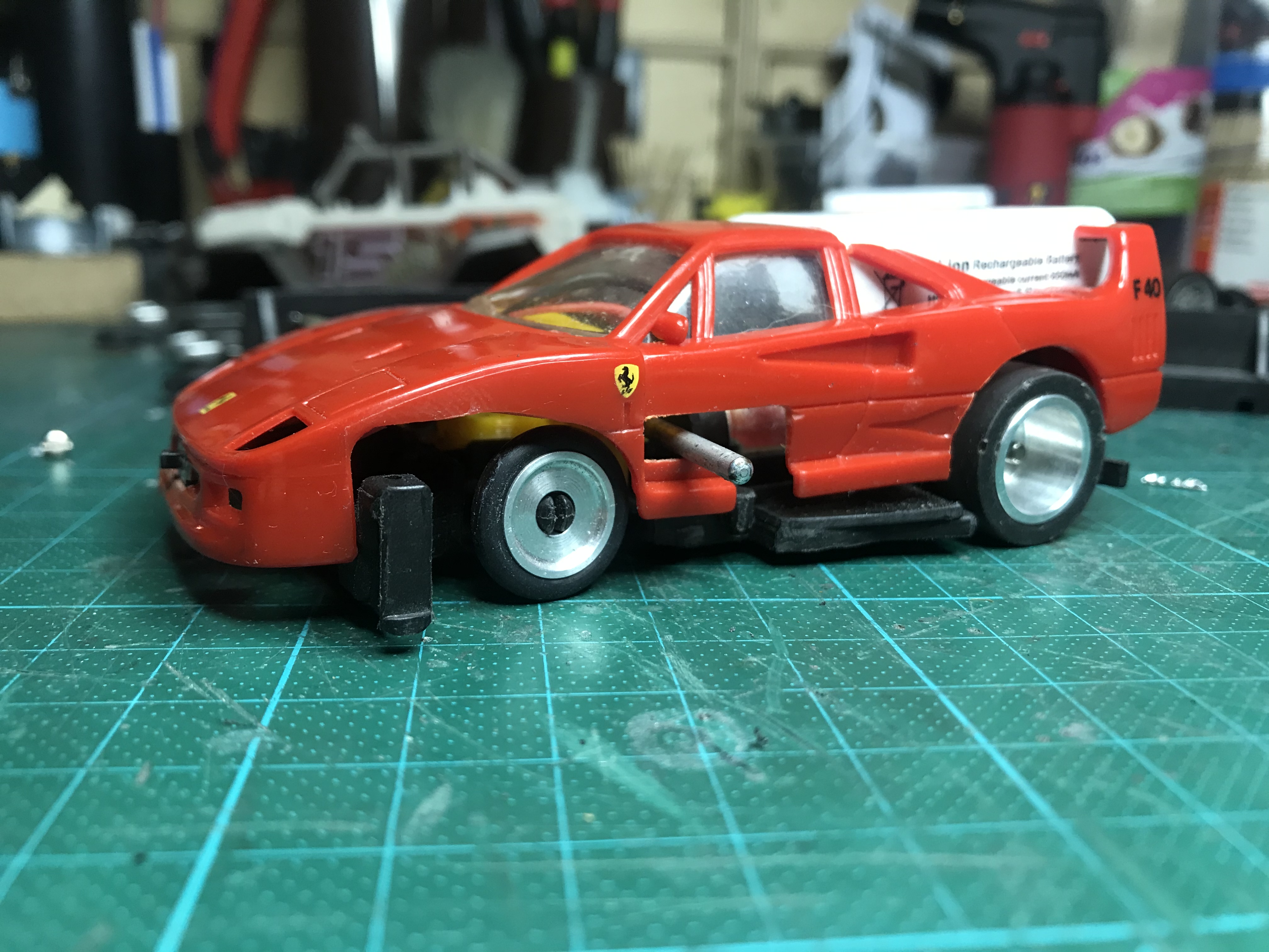

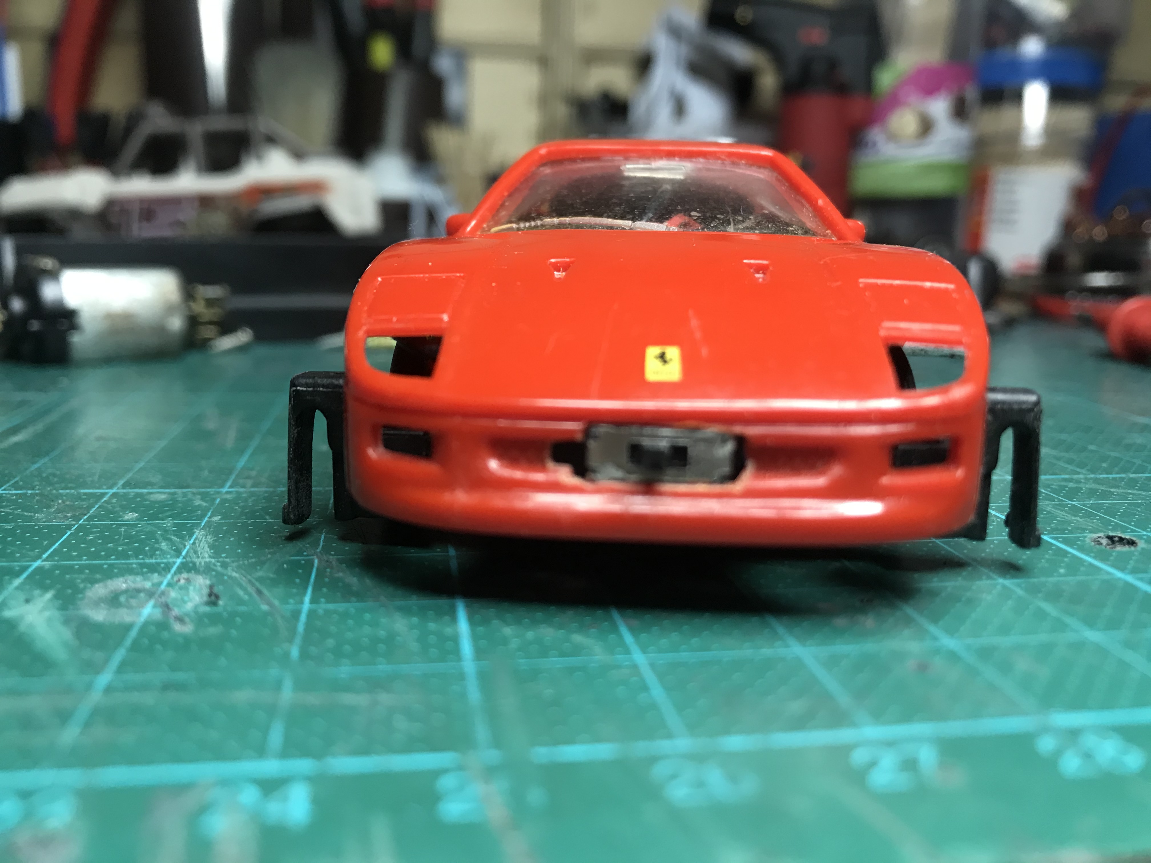

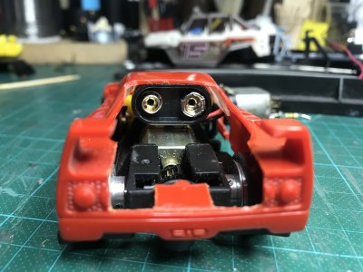

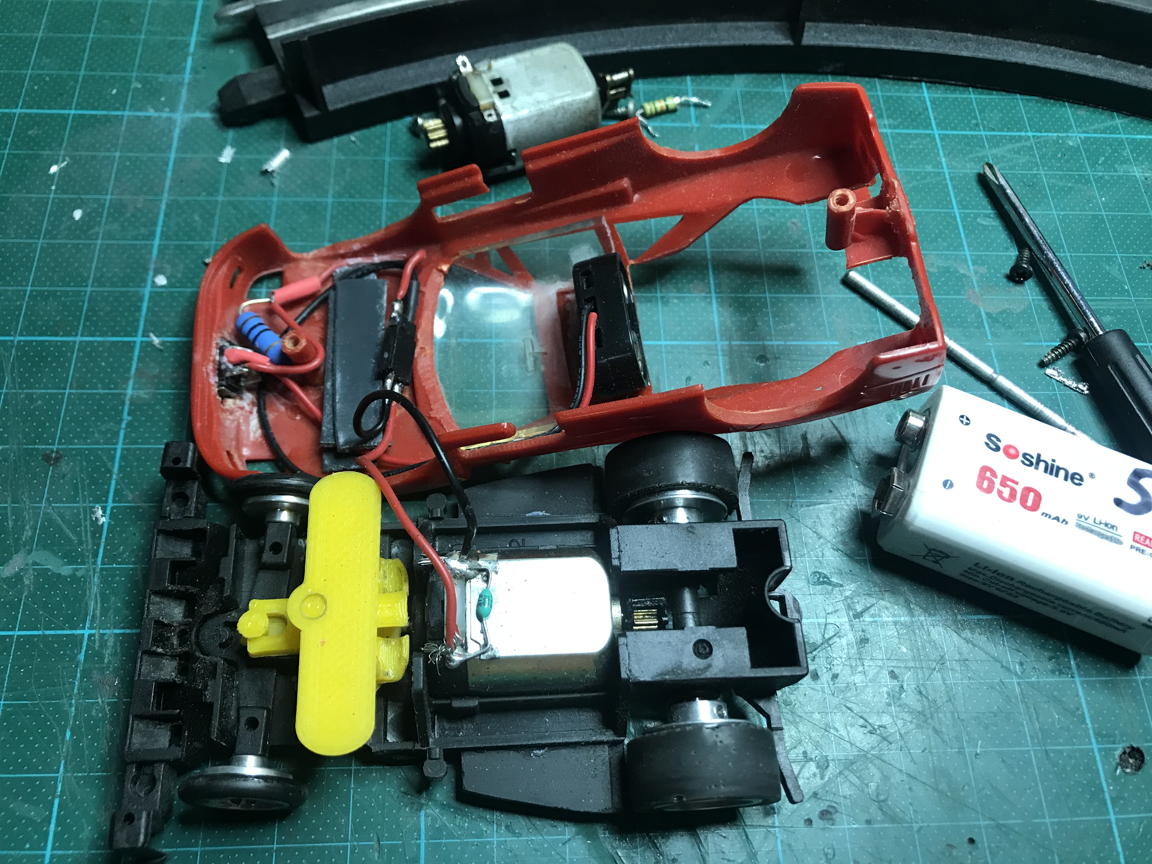

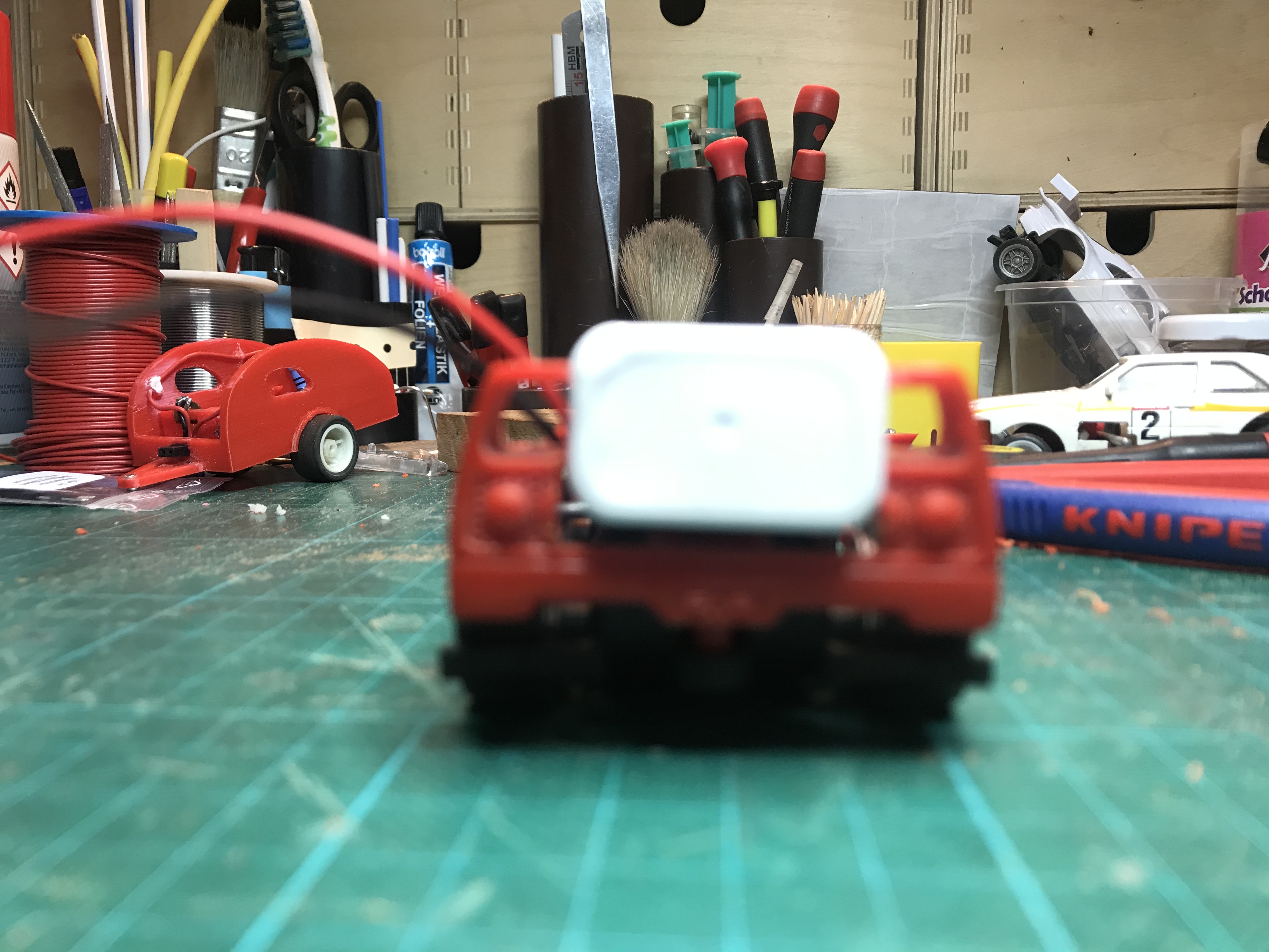

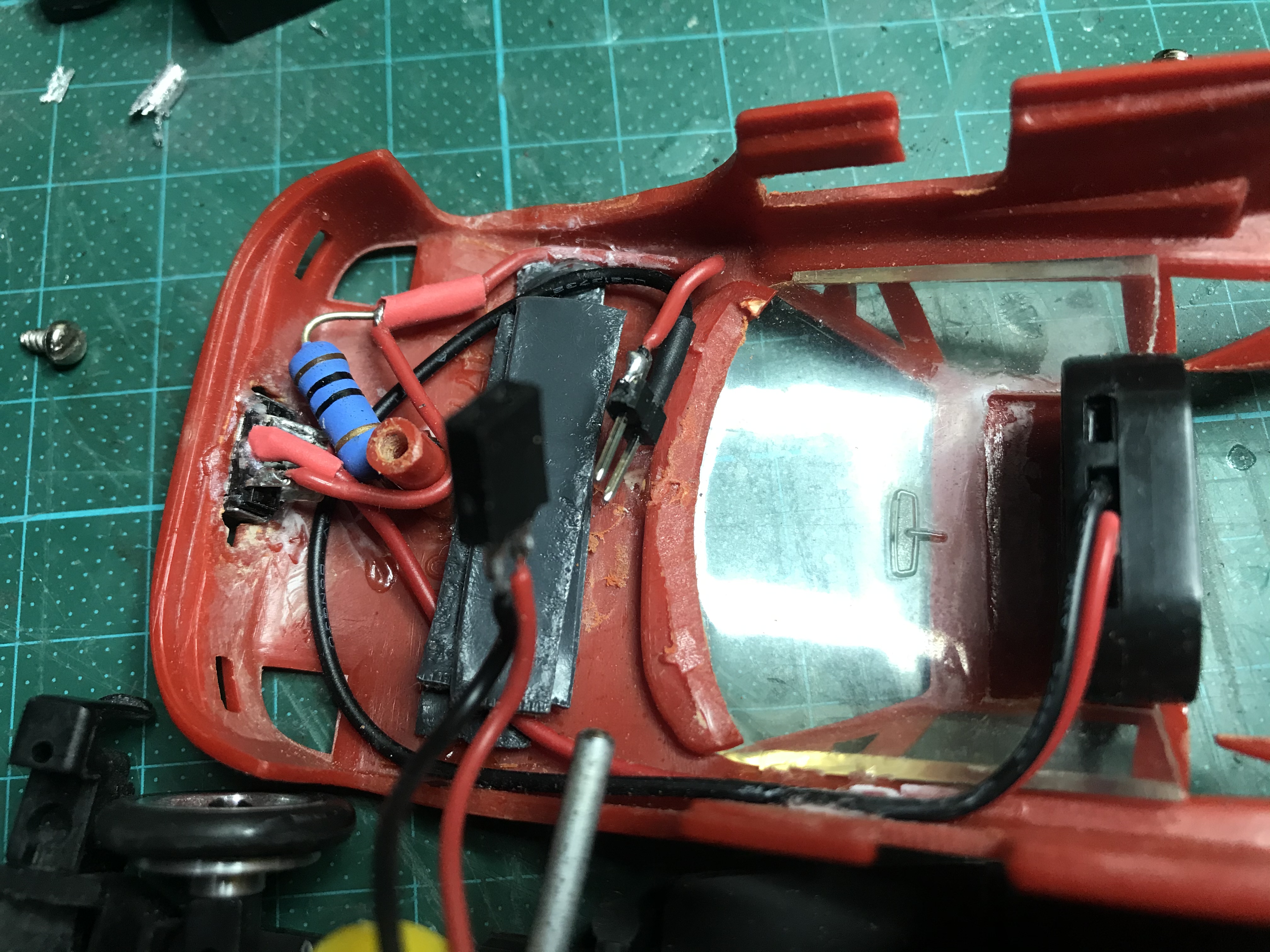

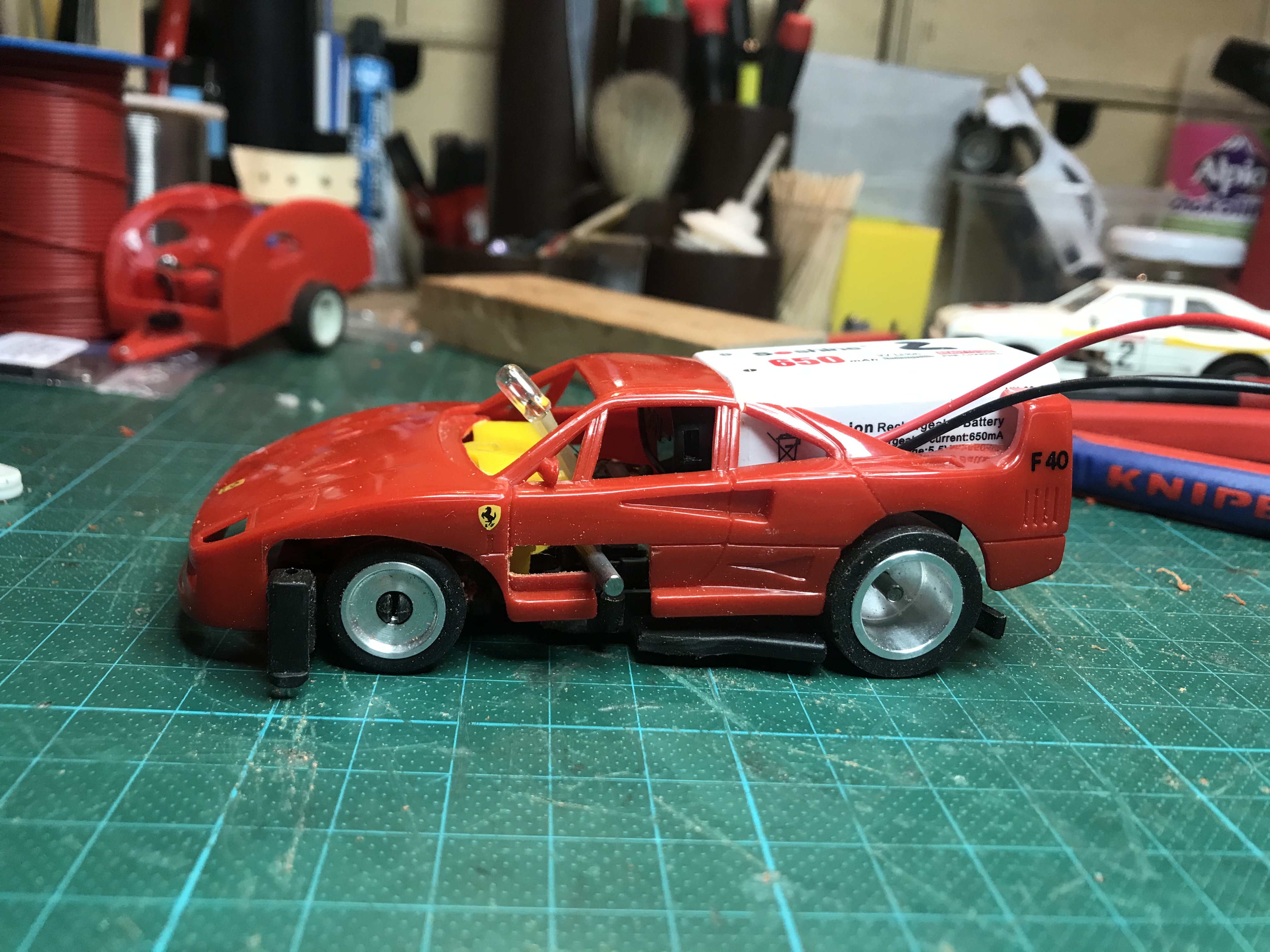

Der F40 im Detail !!
Einmal in der totalen
Den Lüftungsschlitze etwas zu groß aus gefremdelt wird bei Lust und Laune noch nach gearbeitet...
Den Batterieclip einfach mit billigsten Sekundenkleber eingeklebt!!

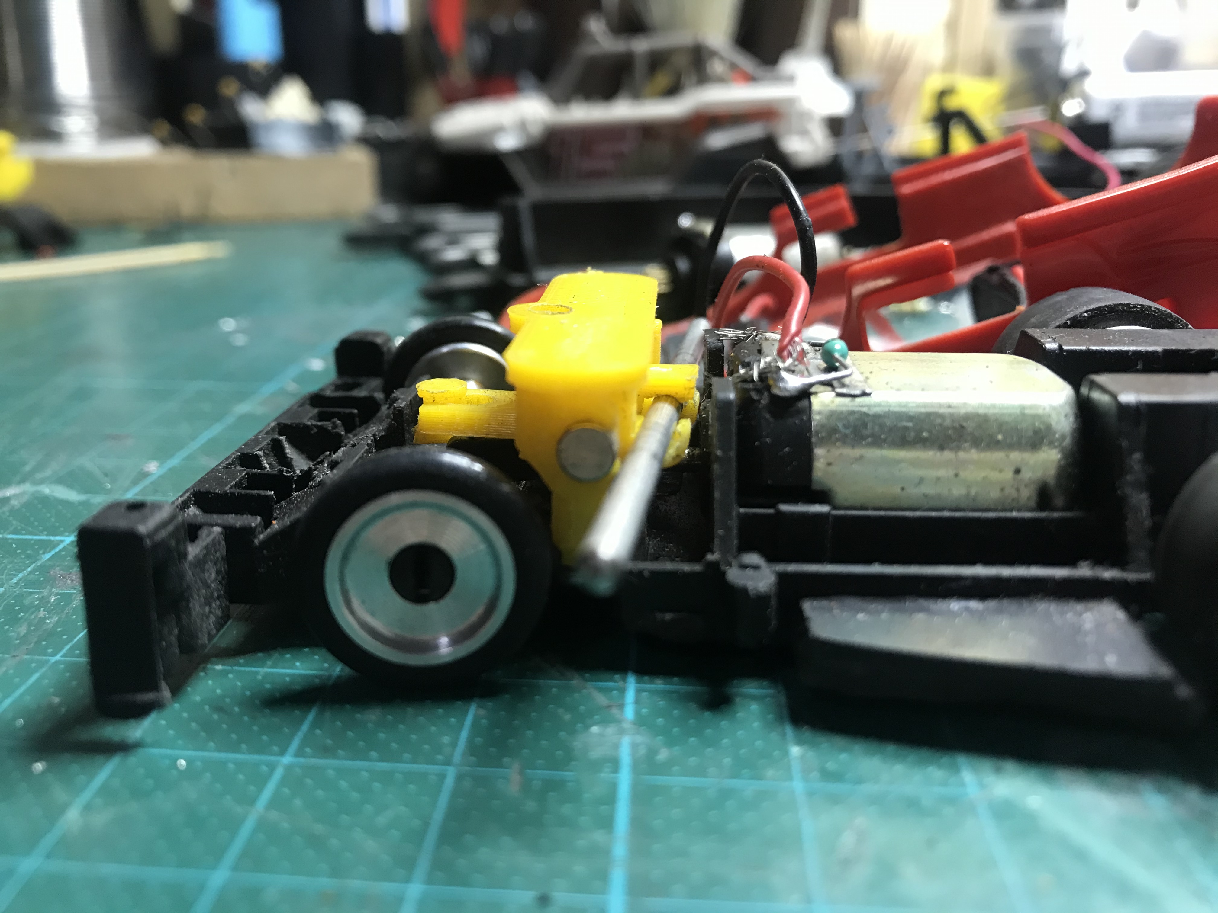

Dat Gelbe ist die V3 Umlenkung
Und Walzblei ganz viel Walzblei..
Die neue aufgeklebte Seitenführung ist gut zu erkennen!!
Innenleben mit Stecker, Kabel und ‚R‘ gedöns...
Meine Grüße gehen an Herman und Werner

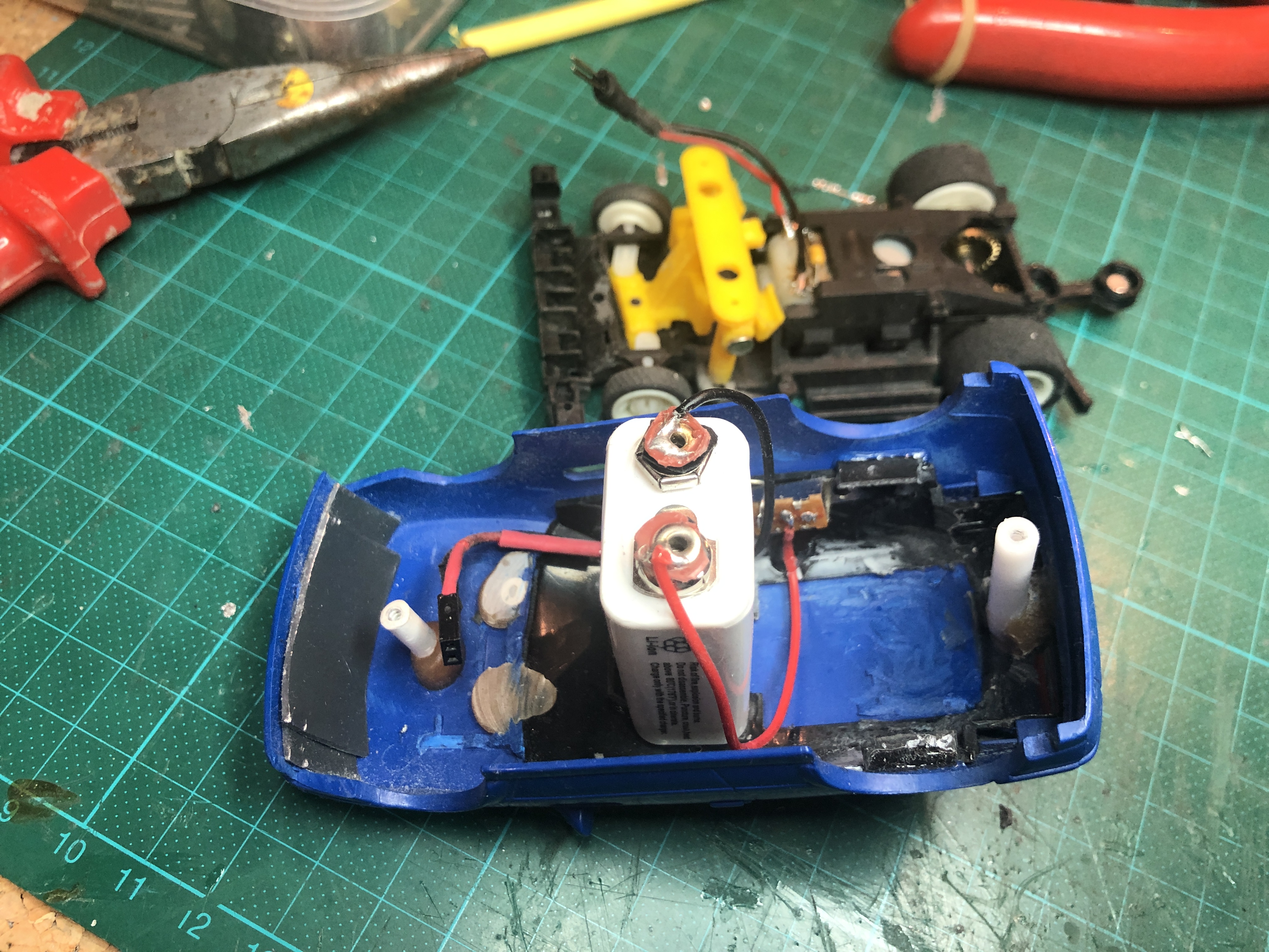

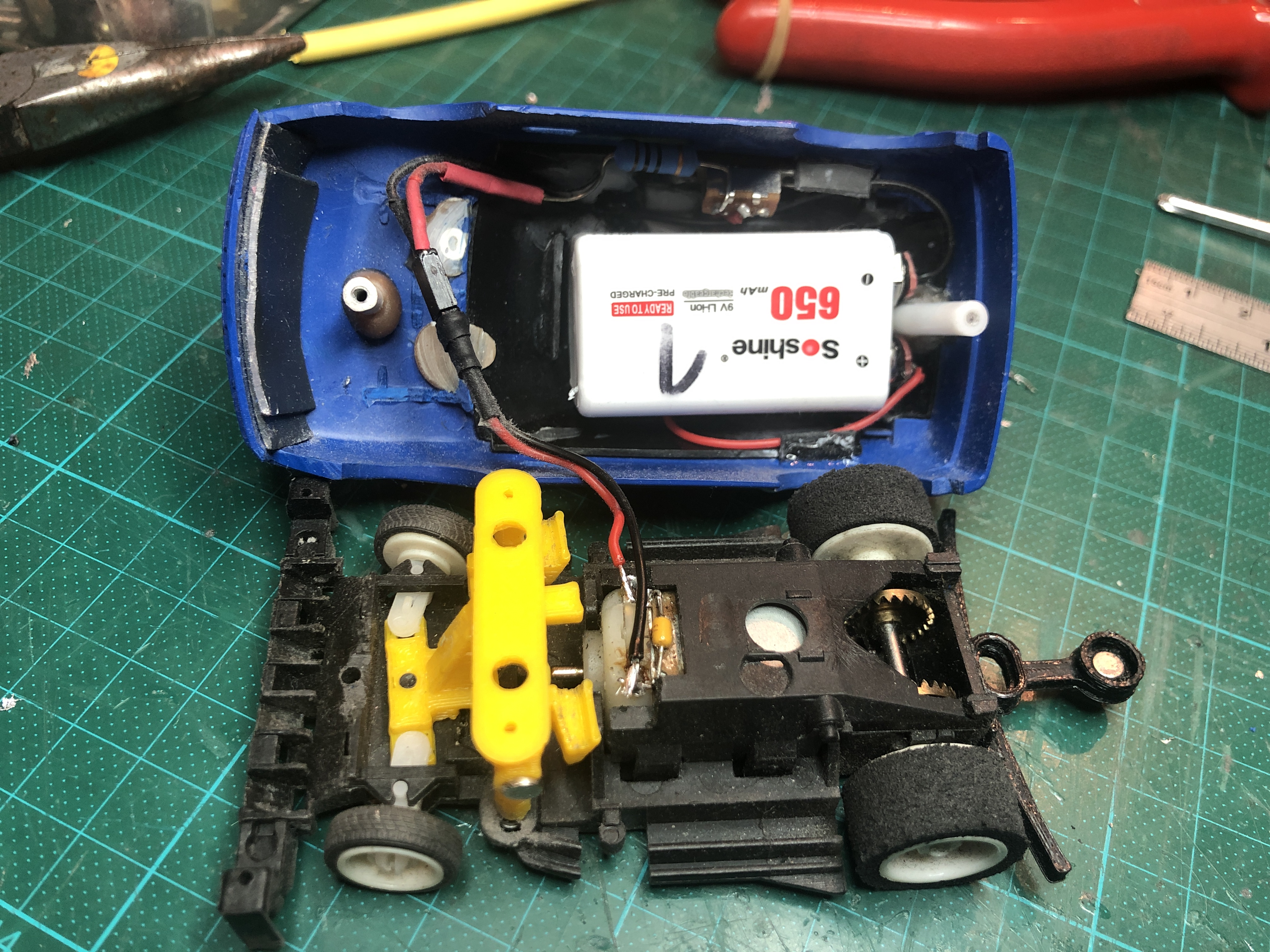

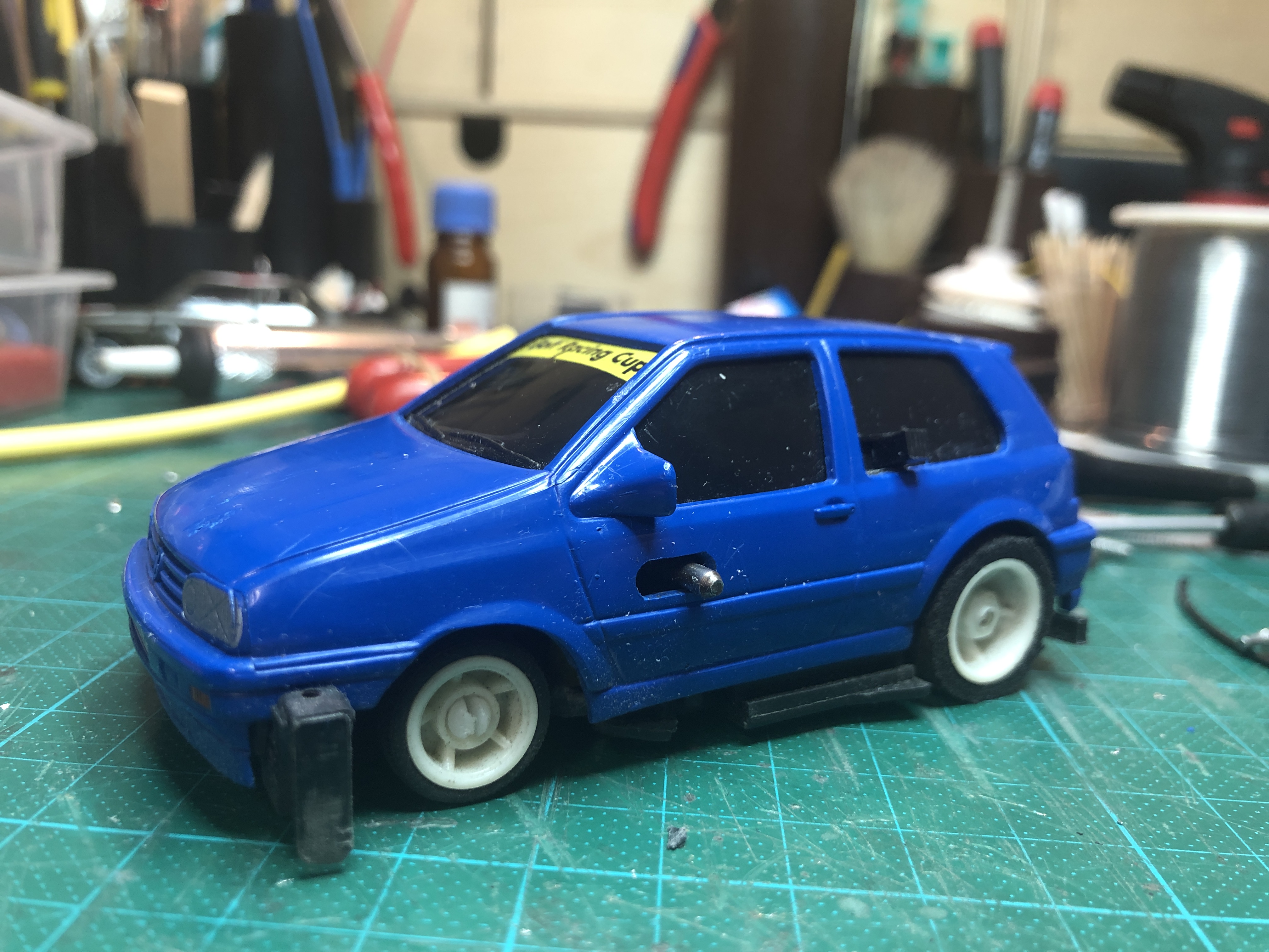

Ich hab’s wieder getan!!
Zuletzt geändert von Massagejens am Mo 18. Jan 2021, 06:55, insgesamt 1-mal geändert.
Saugudd....laaaaaft
Kraftvoll und net zu schnell
Sollte mit der 132er auch funzen...lasse die Tage mal 132er Permanent Chassis mit Akku laaaafe...gugge.

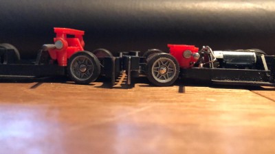

Was für'n Ding, Mal Mal n, Bild
- Berlinservo
- Beiträge: 371

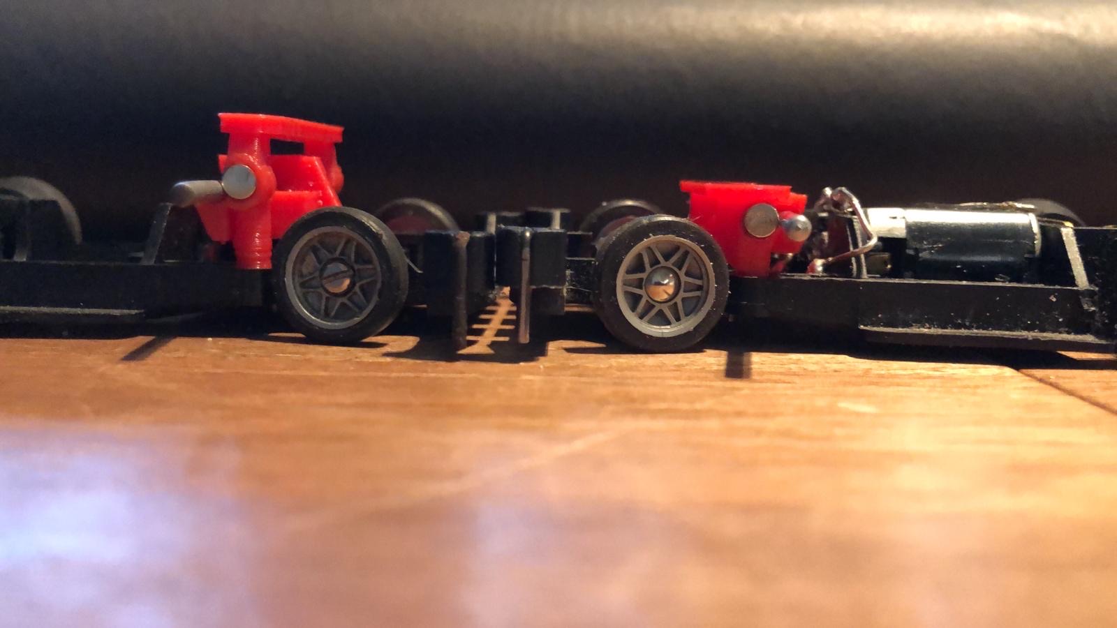

Ich denke er meint die Umlenkmechanik, die ich für die 140er konstruiert habe...
Umlenkstange in zwei verschiedenen Höhen um dann verschiedene Spuren zu fahren...
Ich werde es mal in den nächsten Tagen in Angriff nehmen...
