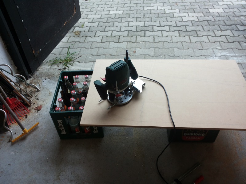

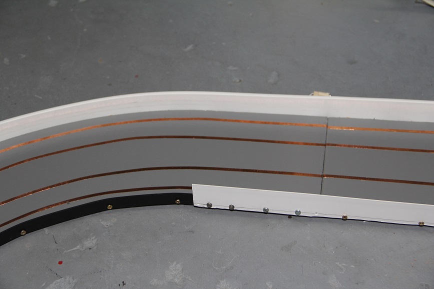

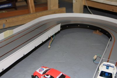

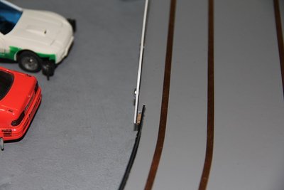

Ich debattier gerade mit mir selber: Fahrbahn (also Leitplanken, aus der MDF-Platte bleiben ja nur die Leitplanken übrig) mit der Stichsäge aussägen oder mit der Oberfräse fräsen?
Stichsäge geht viel, viel schneller, aber nicht so genau. Besonders die Kurven könnten unschön werden.
Oberfräse ist genauer, aber extrem zeitaufwendig, weil ich in jeder Kurve mit Zirkel arbeiten muss...

Fräsen:

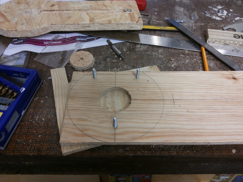

Problem: Original-Fräszirkel ist zu klein, selbst gebauter Fräszirkel (für Lautsprecherbau) ist viel zu klein. Was tun? Neuen Fräszirkel bauen:
...und dann gleich mal den 3mm-Fräser abgebrochen
den hätt ich noch gebraucht!
Fräsen:

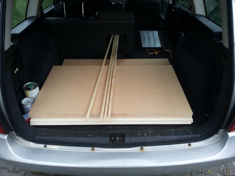

Michi, je nachdem ob das Projekt Erfolg hat, und je nach MFG, brauch ich dafür Platz im Auto - so ca. 1m x 0,60m x 0,17m. Wahrscheinlich nehm ich dann ab Nürnberg Rajko mit Anhang mit, im Astra hat das Ding locker Platz (s.o.). Du hast vermutlich schon zuviel Zeugs dabei.
PS: MDF fräsen gibt eine RIESEN-SAUEREI. Wollt ich mal erwähnt haben.

Mit Dremel würd ich durchdrehen... das würde doch nie fertig werden. Ich brauch schon die 1200W von der Oberfräse. Bezweifle auch, dass der Zirkel vom Dremel (wenn ich einen hätte) für diese Größenordnungen geeignet ist. Ich habe teilweise Radien von über 70cm.

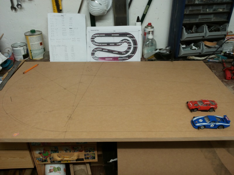

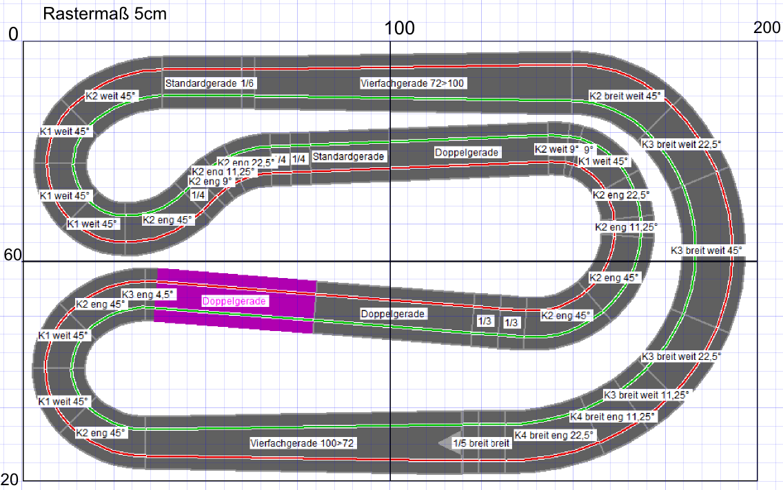

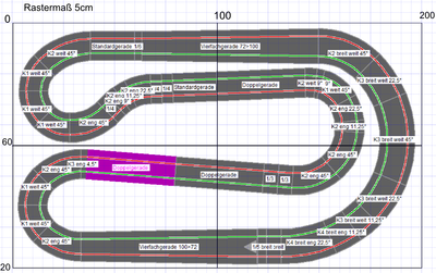

Neuer Plan: Beim alten Plan wäre bei der Kurve im Infield der Innenfahrende immer schneller gewesen - ist er jetzt auch noch, aber zumindest kann der Außenfahrende ohne gegenläufige Kurve voll Durchbrettern. Bei der Kurve aus dem Infield raus muss jetzt dank der gegenläufigen Kurve davor gebremst werden. Könnte doch zumindest ungefähre Chancengleichheit bedeuten.
Nein, Schreiner habe ich keinen an der Hand, das wäre ja auch langweilig. Außerdem wollen die gescheite CAD-Dateien haben, sowas existiert bei mir gar nicht.
