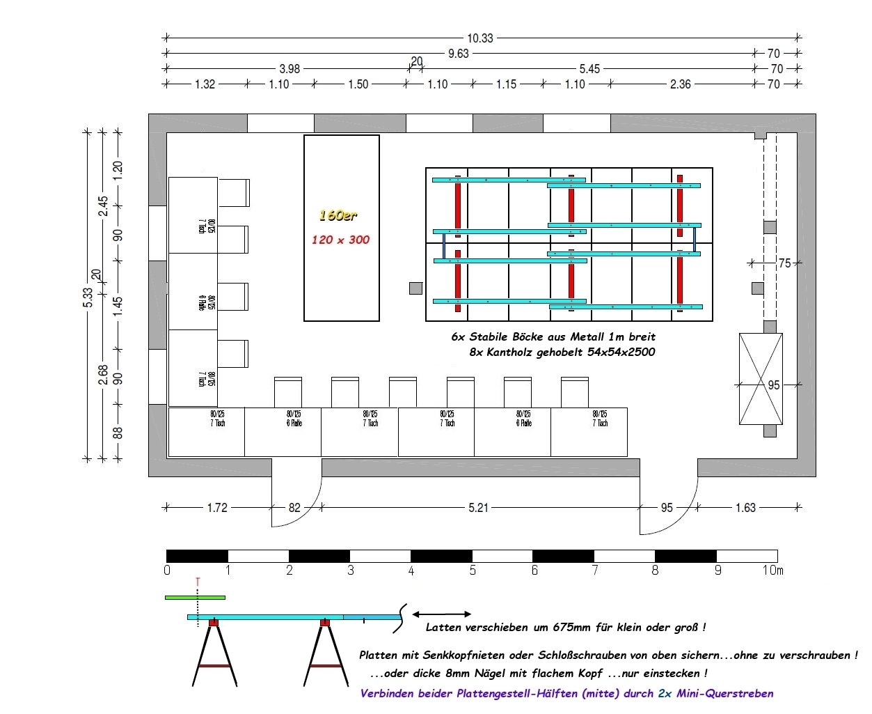

Wird's dann jetzt so wie Plan ??? ...Einwände oder bessere/einfachere Konstruktion
...dann:
hobby132 hat geschrieben:
Öhm, grundsätzlich :thumbsup: :thumbsup: :thumbsup:
Hatte allerdings aus Zeitgründen eher kalkuliert dich HIER einzuladen und dann direkt durchstarten nach Homberg (mit Zwischenstop im Baumarkt). Machbar?
aach gudd :up:
müssten nur sicher die 14 Platten bekommen ...und die 8 Kanthölzer plus eine Dachlatte.
...alles andere gibt's hier...Kleinkram.
Da noch ne Frage an alle:
Geschliffen oder ungeschliffene OSB Platten ?
Kantholz gehobelt oder sägerauh ?
Commander hat geschrieben:Da der Andreas noch behindert ist... :kaputtlachen:
....allerdings habe ich keinen Bock innerhalb des Hauses umziehen zu müssen wie beim Wintertreffen. Besteht überhaupt die Mglk. der Mittwochsanreise?? Nicht das Ihr da gar nicht ins Haupthaus reinkommt und die Planung ist fürn Arsch?
Müsste uns Lubomir sagen können !
An alle:
Bessere Böcke gesehen...mindestens mit 1 meter breiter Auflage ????
Gibt mir das OK für die Bestellung hier...awa koi Ahnung ob die seitlichen Druck vertagen???
http://www.baumarktplus.de/details/2x-k ... tAod4xIAyQ
..bestell die dann sofort.
Hab ne bessere Idee zur Kantholz-Fixierung auf den Böcken...noch simpler,
und in allen seitlichen Richtungen fest
Kleine Änderung: 8mm Sifte sichern die Kanthölzer auf den Böcken...2x Querbalken
....bereite das dann bereits vor. :prost:
Die paar Plattenfixierungs-Stifte bring ich dann auch mit ...ähnlich den Schloßschrauben.
