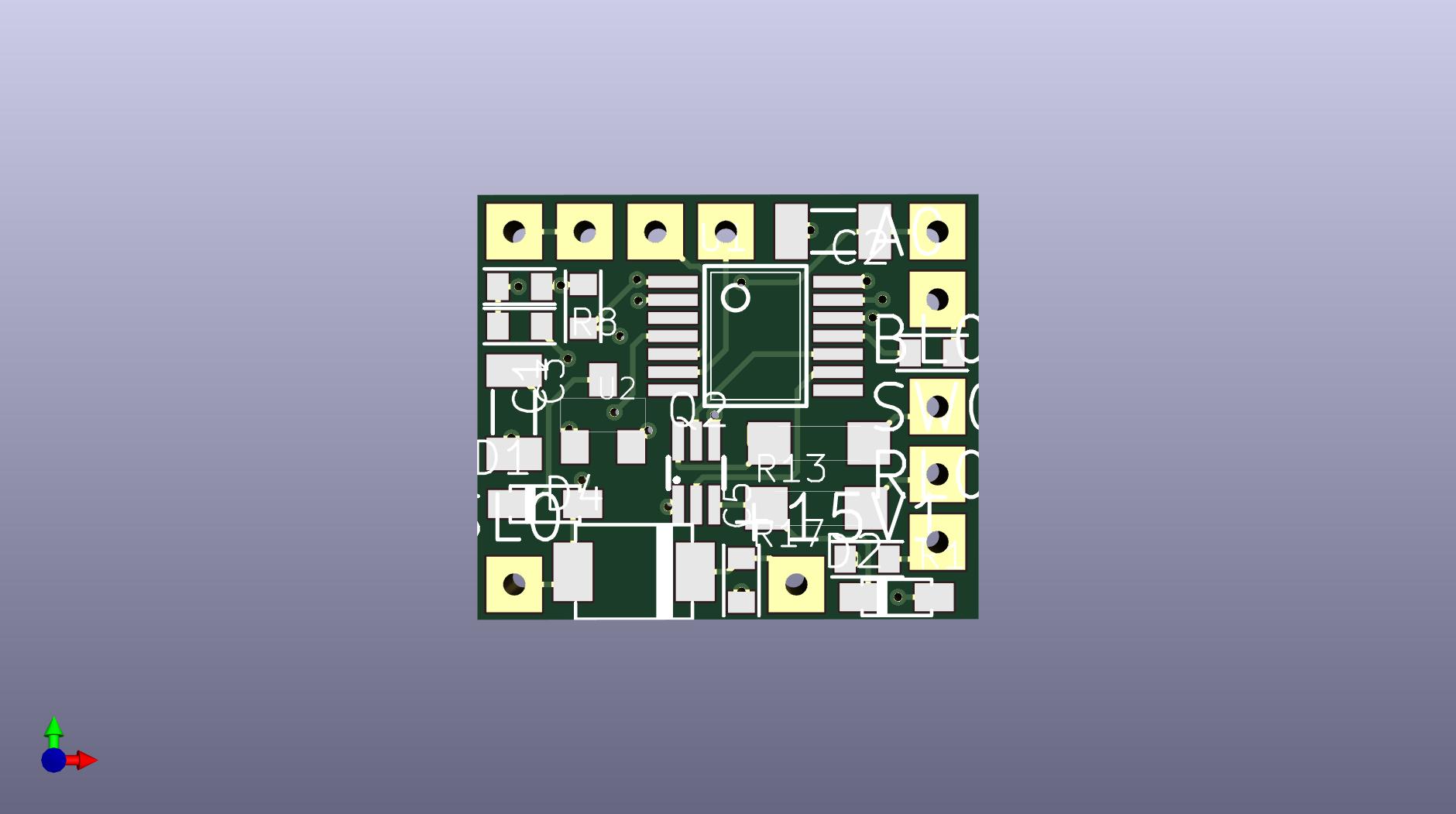

Das ganze für 22 Volt optimiert.
Die Controlunit mit Kühlkörper und kleinen Lüfter versehen.
Platine gelötet (mann das ist klein) und getestet.
Jetzt werde ich noch eine Handvoll Platinen löten.
Ob und wie das funktioniert das man die Platine bestückt bestellen kann weis ich noch nicht. Kostet sicher eine Stange mehr. Na ich werde mal testen,testen,testen :)
Platine hat nun 1,5 x 1,8cm kleiner geht nicht. Die Huckepoack Platine mit dem Motortreiber hat 1,5 x 1,5cm Mit Huckepoack ist das ganze ca 4mm Hoch.
Hier ein Foto der Platine...jetzt mag ich nicht mehr und freue mich darauf die Wireless Regler, Bluetooth Tool mit App und allen anderen Schnick Schnack zu testen. Hoffentlich schaffen auch die 22 Volt :)

top !! bleib dran :thumbsup: :driver:

Super hört sich gut an.übrings, Ich war es aus dem freeslotter forum :)
Wenn du soweit bist das du vier Platinen verkaufen kannst würde ich gerne welche zum testen kaufen.

Roni hat geschrieben: So 9. Apr 2023, 22:10top !! bleib dran
Dem kann ich mich nur anschließen. Wahnsinn, welche Fortschritte du hier gemacht hast.

Habe mich hingesetzt und in Kicad die Bestückungsteilliste eingegeben.
Das war ne Arbeit...aber macht man eh nur einmal.
Jetzt überlege ich ob ich mir mal so 10 oder 20 Stück bestelle gleich mit den kleinen Ameisen bestückt....
Das löten bei diesen kleinen Teilen ist nichts mehr für meine Augen. :(
