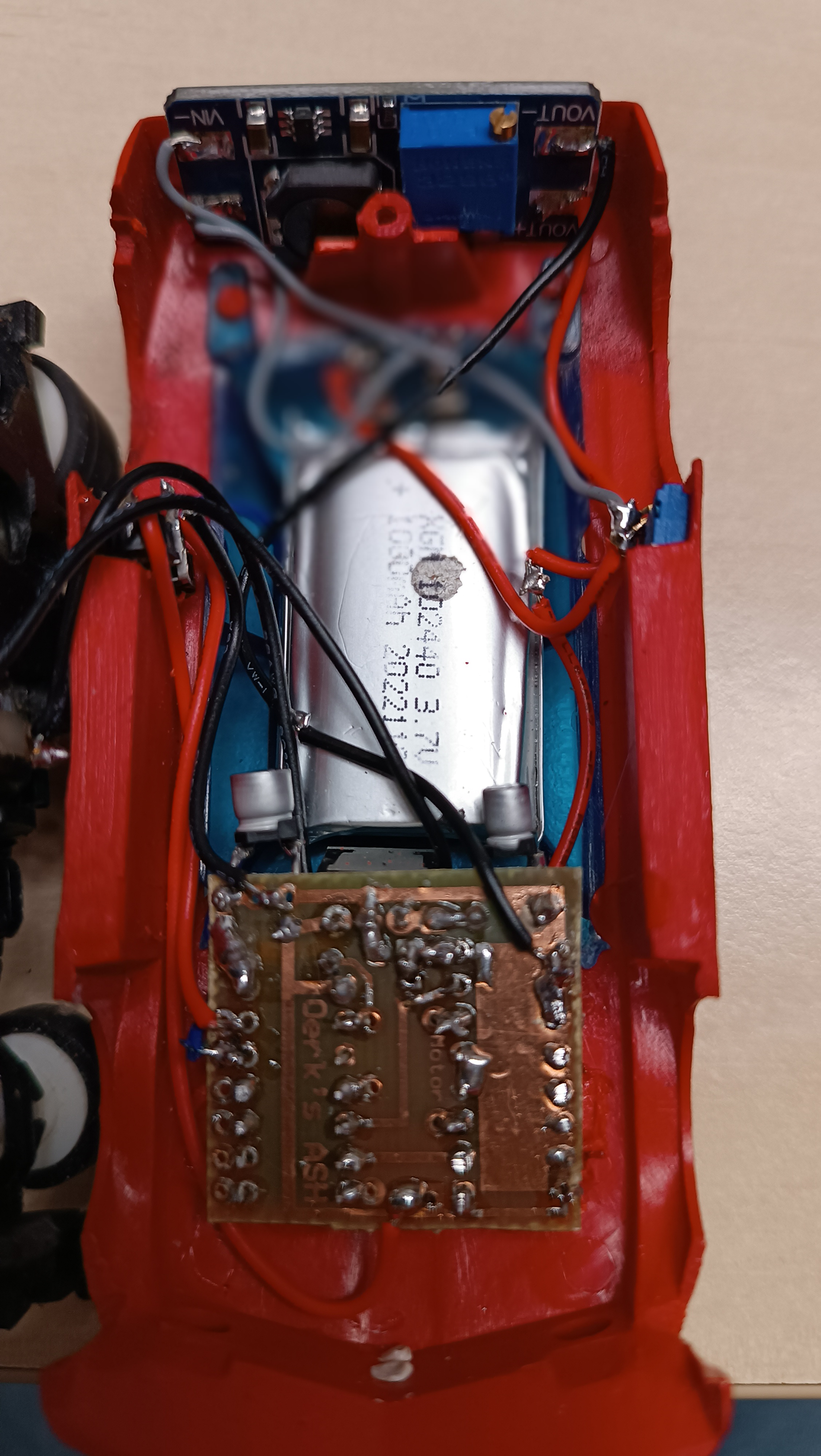

So ich habe es geschafft Oerks Hindernisplatine und einen 9 Volt Accu in einen BMW 320 (E21) zu packen.
Geht ein wenig eng her und ich muß noch eine Halterung für die Platine machen. Die Platine sitzts über der Lenkung und der Accu klebt am Dach (innen)
Schalter und Poti sitzen am Chassis hinter den Hinterreifen.

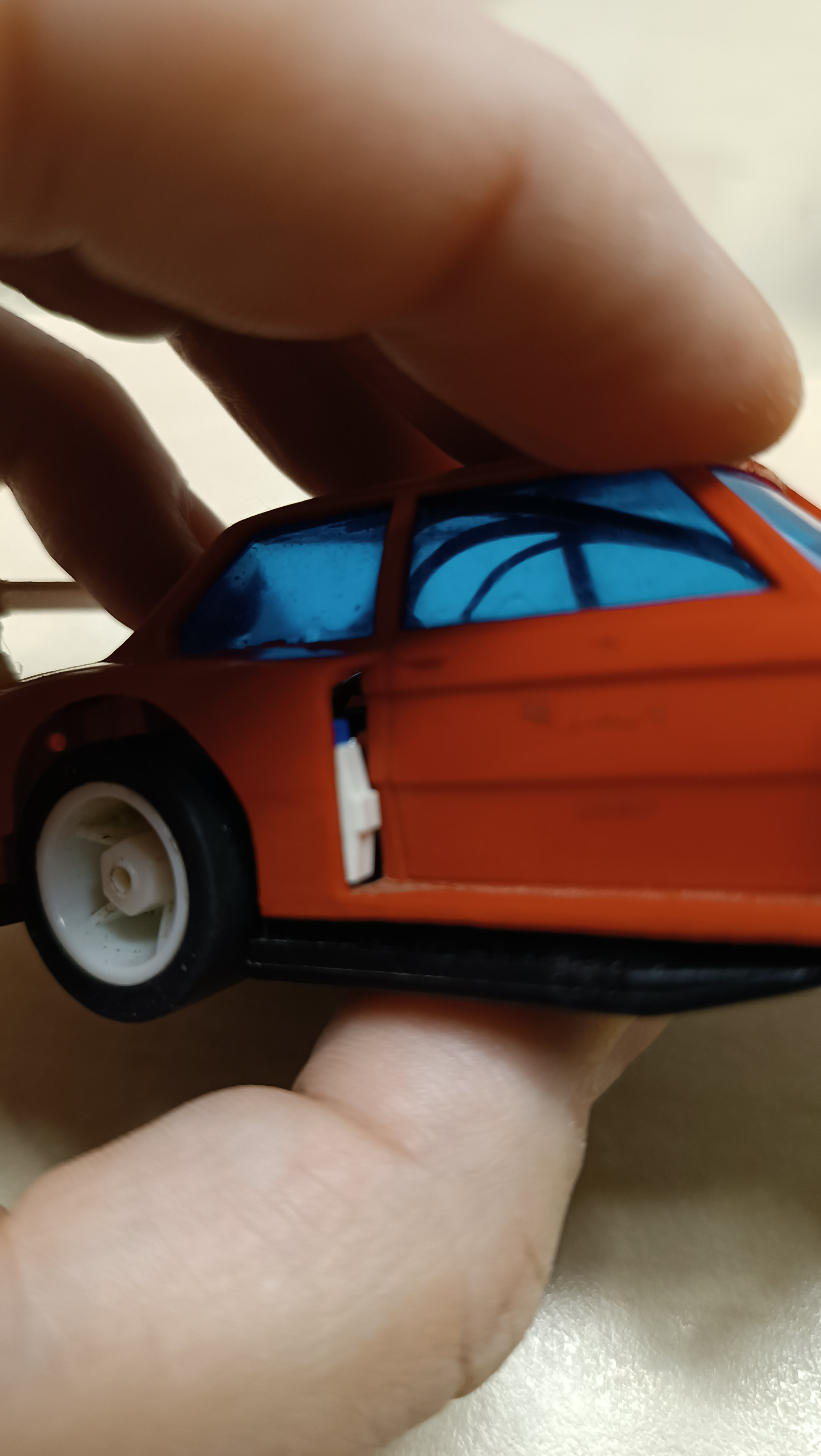

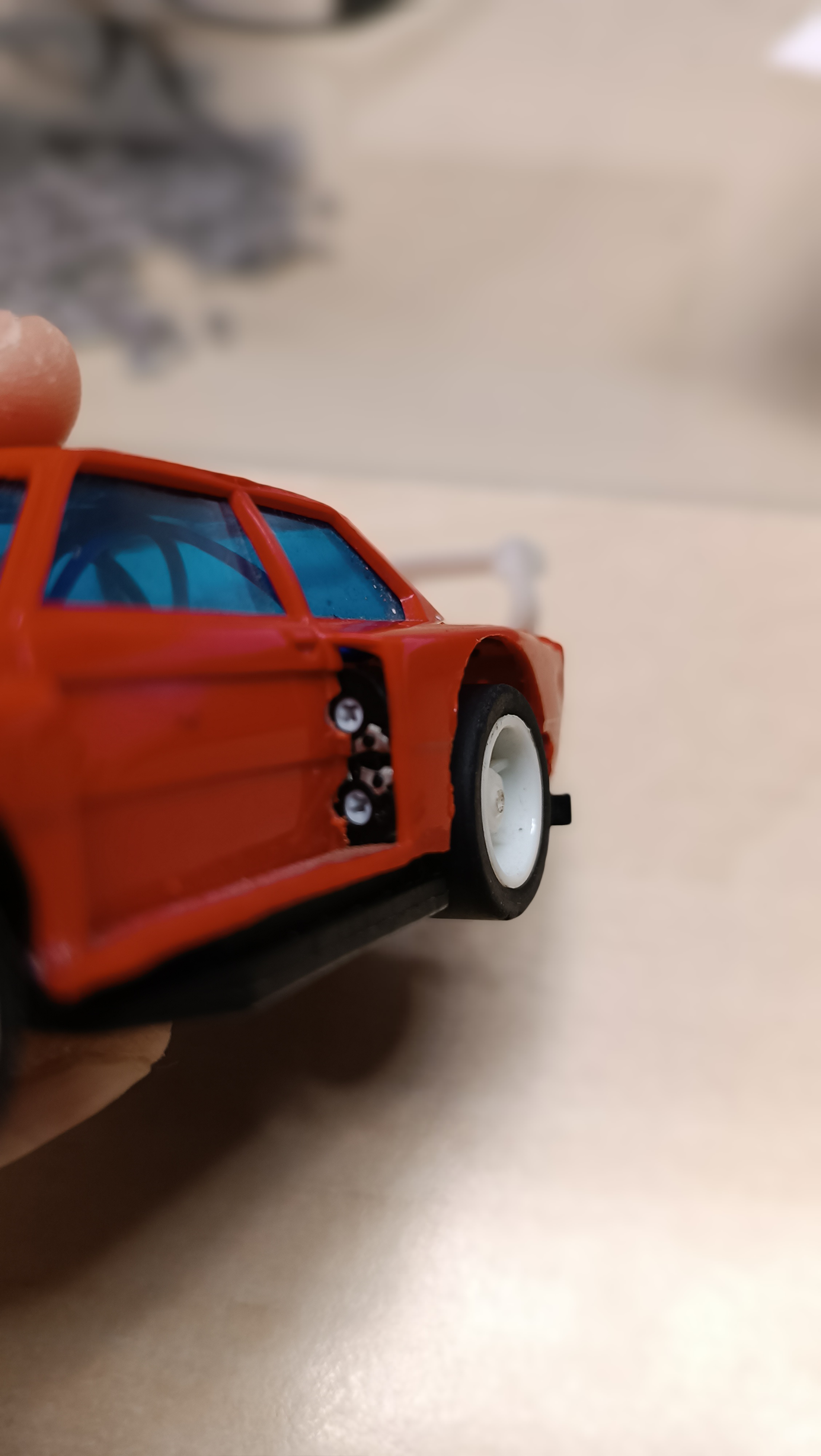

Habe gestern noch V2.0 gebastelt weil mir das mit den Schaltern nicht gefallen hat,
Also den Schalter und die Potis in die Luftschlitze gebastelt.
Kollisionsschalter werde ich derweil keinen verbauen. wüßte auch nicht wie :) einfach zu wenig Platz.

Ja zwar mit etwas trixen aber geht sich aus.
Batterie ist eine 3.7 volt vom modellbau. Mit micro dc dc wandler auf 9 volt aufgeblasen. Deine platine steckt unter der motorhaube. Die kondensatoren bei der a-säule und der spannungswandler steht schief an der frontscheibe. Akku klebt innen am dach. Dcdc wandler zwischen den rücklichtern. Jetzt muss ich mir noch eine unauffällige methode einfallen lassen um den akku zu laden. Dachte an eine buchse hinter den hinterreifen. Mal schaun. Ist ja winterbastelzeit.

Ronny hat geschrieben: Mo 20. Nov 2023, 10:28 Batterie ist eine 3.7 volt vom modellbau. Mit micro dc dc wandler auf 9 volt aufgeblasen.
Zeig mal, was du da genommen hast. Wie lange fährt der mit dem Akku?
Fotos von innen wären auch toll.

Re: Meine Bahn mit Basteleien....
Bittesehr :)
Laaft wie du sagen würdest :)
Kann man sogar bis 19 Volt raufdrehen. Dann geht der ab wie ..... :)
Habe mir aber jetzt noch ein paar nicht regelbare dcdc bestellt. die sind viel kleiner und passen besser bei den Lichtern hinten.

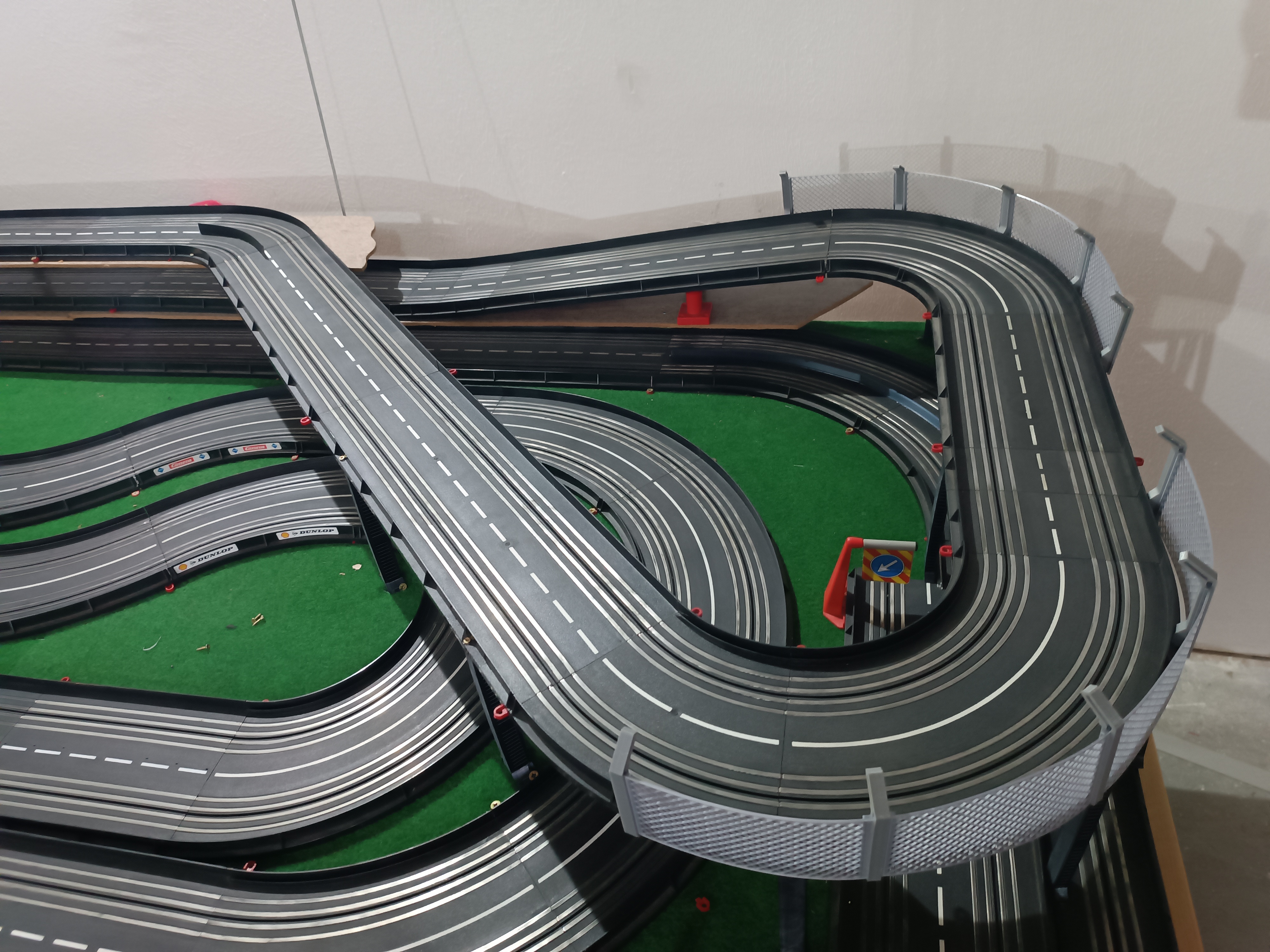

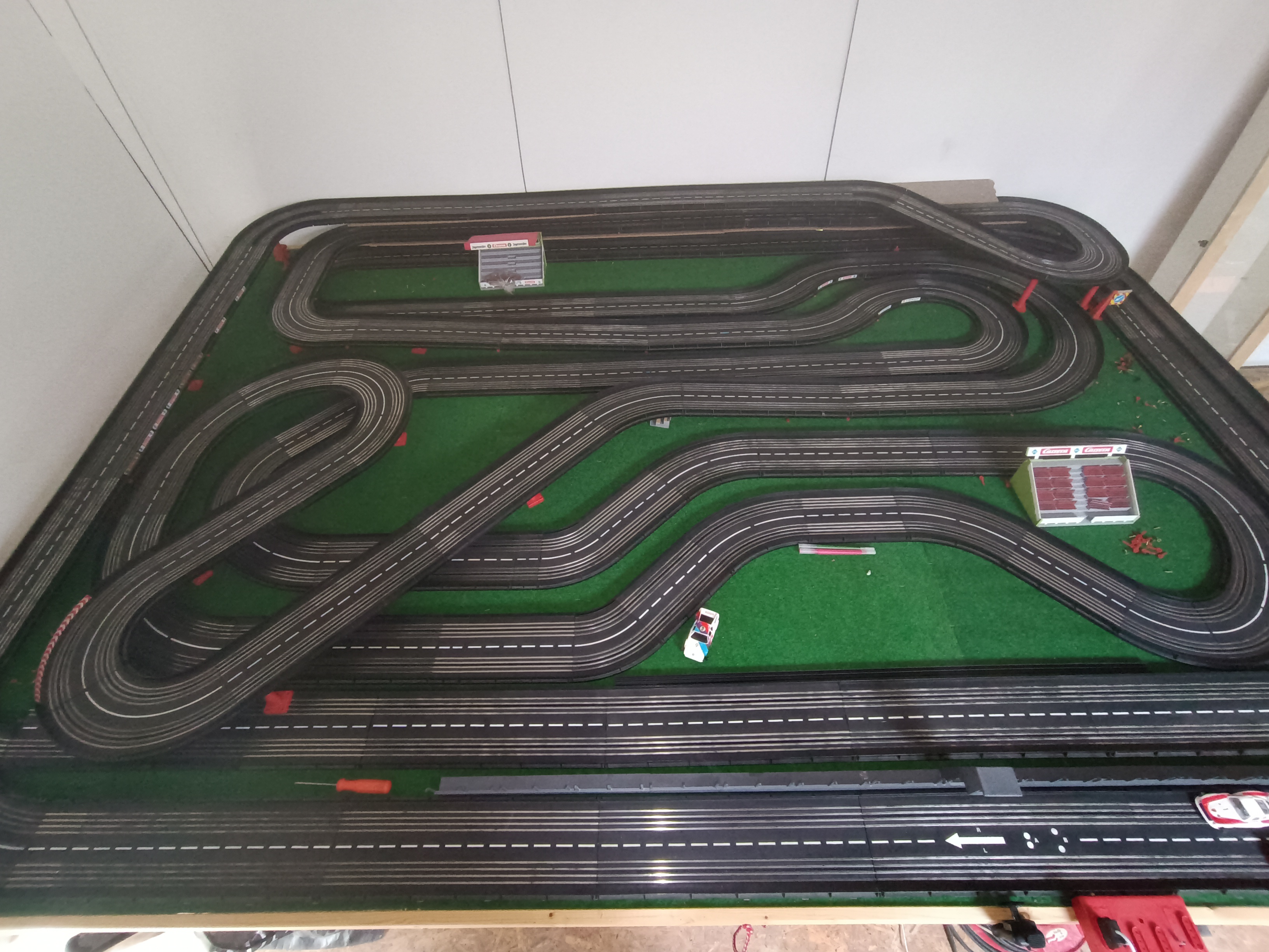

So da sich ja wenig bis nix hier tut...
Habe ich die letzten Tage an der Bahn herumgebastelt.
Ich denke das endgültige Layout steht jetzt fest,
Hinten rechts weis ich noch nicht so recht.....vielleicht fällt mir da noch eine andere Lösung ein.
Bin heute viele viele Runden gefahren. Boxengasse flutscht super, und die Hindis mit Stift fahren ohne Probleme bei der Boxengasse vorbei.
Ich habe das ja mit dem automatischen lenken gelöst und i bin begeistert :)
Jetzt gehts ans Steher drucken und alles schön zusammenstecken, Zusatzeinspeisung erledigen und dann ein wenig Dekoration :)
Habe das hinten Rechts jetzt so gelöst und fährt sich sehr gut :)
