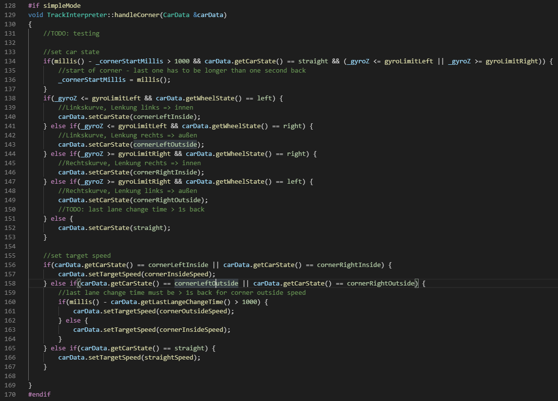

Die aktuelle Entwicklungsphase ist recht langweilig, statt Bildern muss ich euch Code zu lesen geben. Gestern hatte ich einen etwas abenteuerlichen Versuchsaufbau, den ich vorsichtshalber nicht fotografiert habe.

Bist du dir sicher, dass sich in Zeile 149 nicht ein Fehler eingeschlichen hat?
Re: Der ASH und sein Kind (ASH-E)
Verfasst: Mo 11. Nov 2019, 14:52
Nein, aber in Zeile 150 ist ein Kommentar, der raus muss. Danke

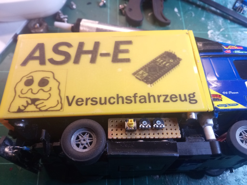

- Abbremsen in Kurven wieder eingebaut
- Angefangen, Bluetooth einzubauen
Brauche Taster und 1-2 Potis am Fahrzeug, könnte so aussehen:
