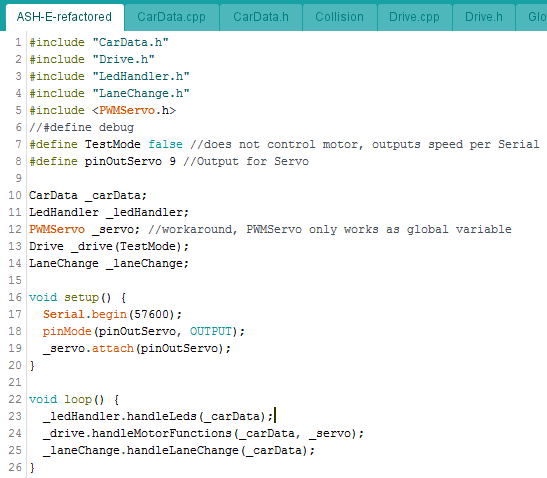

Ja Michi, vor allem Softwareentwicklung kostet viel Zeit, wenn es sauber gemacht sein soll - erlebe ich jeden Tag.
Die Codebasis vom ASH war, sagen wir mal, "historisch gewachsen" - oder auf gut deutsch, ich hätt's eigentlich besser wissen müssen
Deswegen habe ich übers Wochenende einige Stunden investiert, um das ganze möglichst nah am Clean Code Prinzip neu zu entwickeln. Was bei Mikrocontrollern durchaus eine kleine Herausforderung darstellt.
Immerhin kann er nach einem ganzen Wochenende Programmierung schon blinken
EDIT: Habe ich schon erwähnt, dass Software entwickeln ein unglaublicher Zeitfresser ist?
Das Grundgerüst steht jetzt, gefällt mir auch, nur die einzige Servo-Library, die in meinem Kontext funktioniert, will nicht in einer eigenen Klasse sein.

Die neu geschriebene Code-Basis funktioniert mitterweile, und sie kann mittlerweile immerhin soviel wie der Ur-ASH!
Und ist im Vergleich zu vorher SEHR übersichtlich: Ich bin zufrieden, jetzt habe ich eine saubere Basis, um alle weiteren Entwicklungen drauf aufzusetzen:
