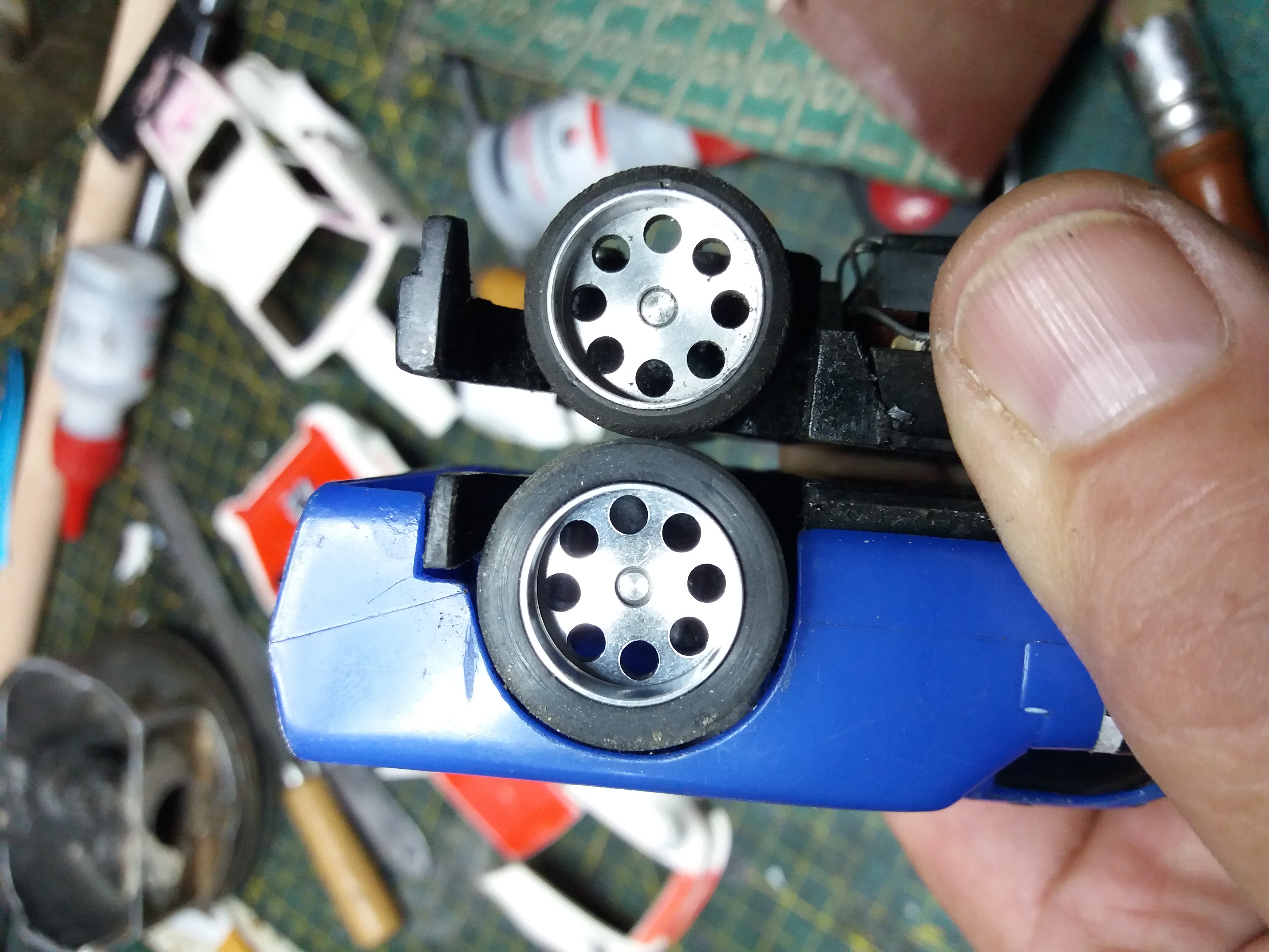

...die großen Kugellager-Alufelgen mit O-Ring Nut innen sind super :thumbsup:

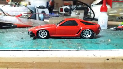

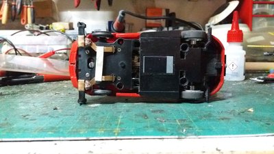

Alle BMW Karossen mit schmalen Schwellern, SSF und Lenksperre...

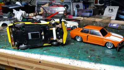

O-ring innen...die Karossen wackeln super und nix kann schleifen.

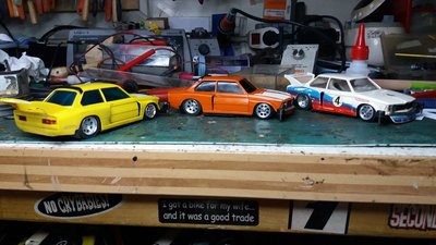

Auch Schweller mit heißem Wasser erst in Form gebracht...SSF :thumbsup:

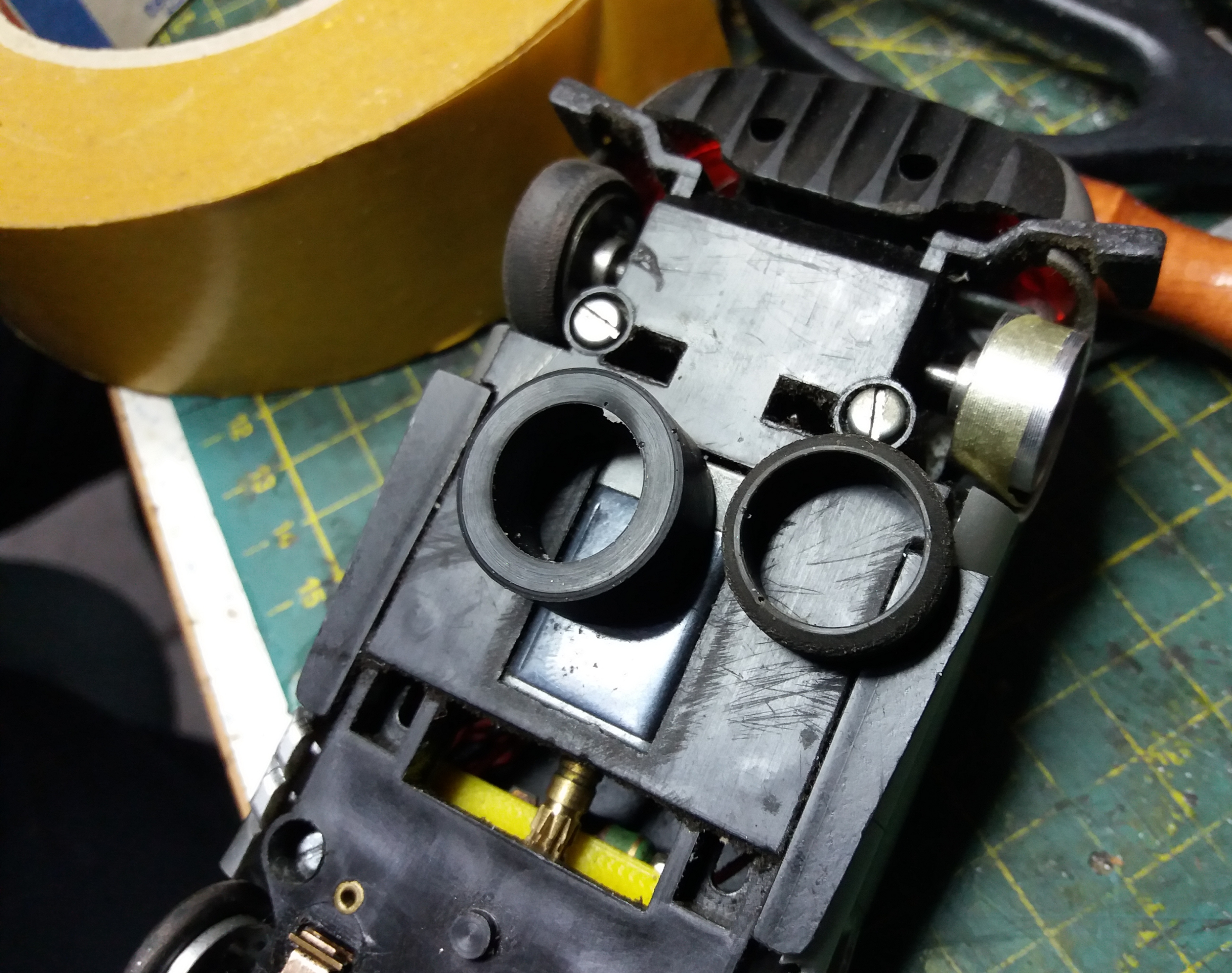

Reifen ohne kleben
zeige nochmal die mit dünnem doppelseitigem Klebeband fixierten Ortmann 13g auf den großen ALUs von Jörg ohne Bund.....hält Bombe...da verrutscht nix :up:

Sekundenkleber brauchts da net :thumbsup: ...der is einfach nur :poo: für's Gummi...und wehe
die Position stimmt net genau beim kleben...Korrektur gibt's keine :crying:
Originale Form (34b,34m...etc) klebe ich immer noch mit Sekundenkleber.
..probiere aber da auch mal was anderes.
Das Klebeband lässt sich rückstandslos von beidem problemlos entfernen :shake: :sweat: :thumbsup:

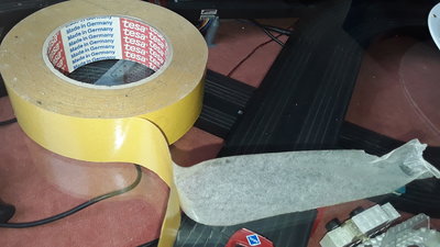

zeichamol welches Klebeband das ist.
Grüüüüße
Beiträge: 4040
Klebeband für 132 ortmann
...hat mal irgendwer mitgebracht...denke das gibt's auch auf normalem Weg zu kaufen :kinnkratz:
Nur 38mm breit...sehr dünn, kann man durchsehen
Schmäler und dünner als das gewöhnliche Teppich-Klebeband
Schmaler Streifen in Reifenbreite einmal um die Felge...nicht überlappen, nimm Skalpell. :thumbsup:
Die innen größeren 13a halten damit auch sicher auf den Felgen mit Steg :thumbsup:
...die 13g halten damit auf allen Felgen super :tongue-squint:
