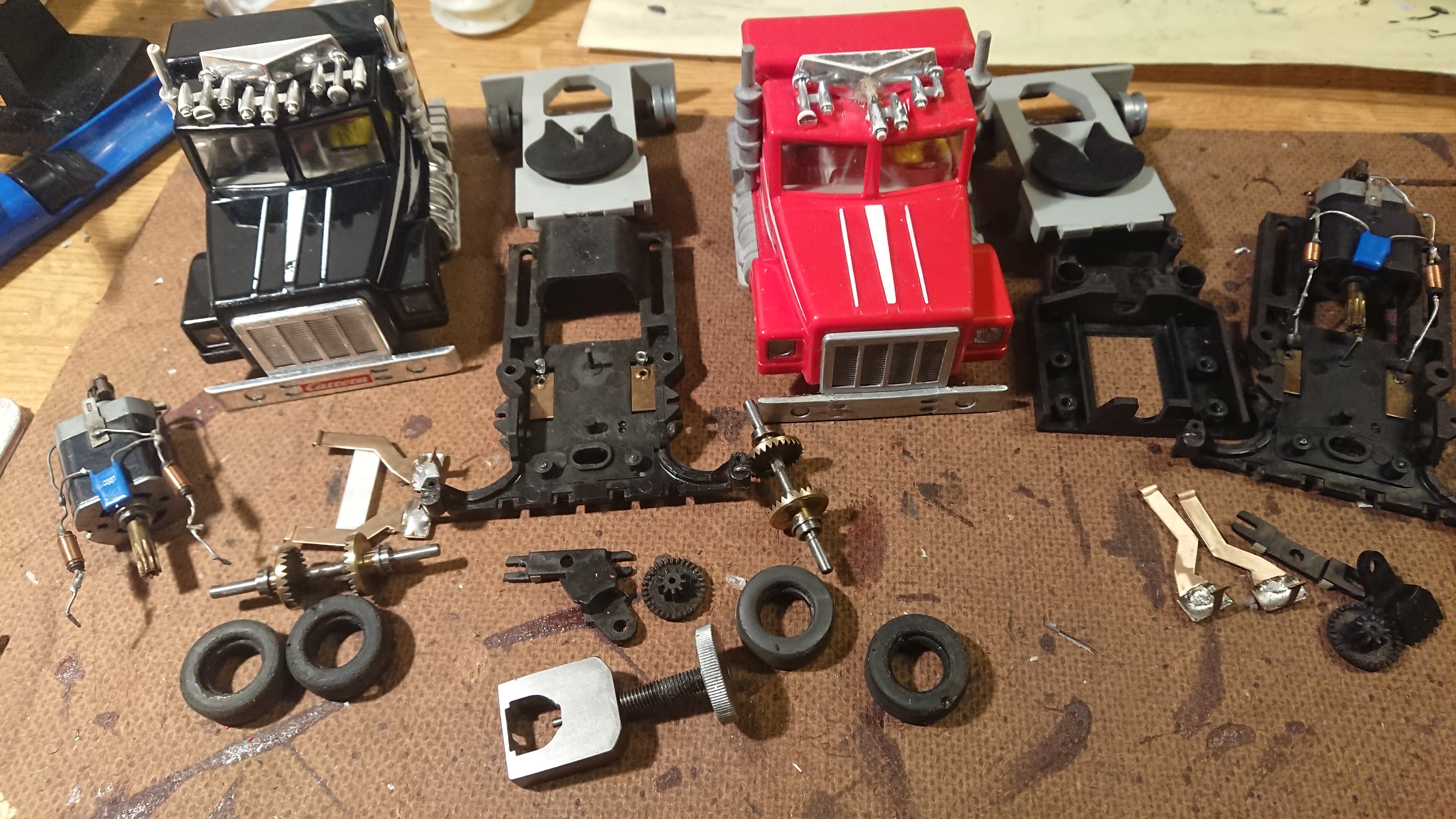

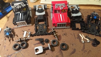

Heute kriegen die ersten zwei (von fűnf) Trucks den 1Mio Runden Kundendienst.
Ein echtes Wunder, wenn man das Zeug nicht mit 30V fährt, hält es durch bis zum Zerfałl.
Motoren mit 2mm Achsialspiel, weggebruzzelte Motorkohlen, Achsen wo Du durch die Lagerbuchsen durchschauen kannst...
Alles kein Problem!
Als erstes mal in der Waschküche dje Karosserien durchgespült und alles wieder angeklebt, was dabei an Peripherie abgefallen ist.
Bei dem Roten Baron fehlt leider einiges an Zierrat. Mussu drucken....

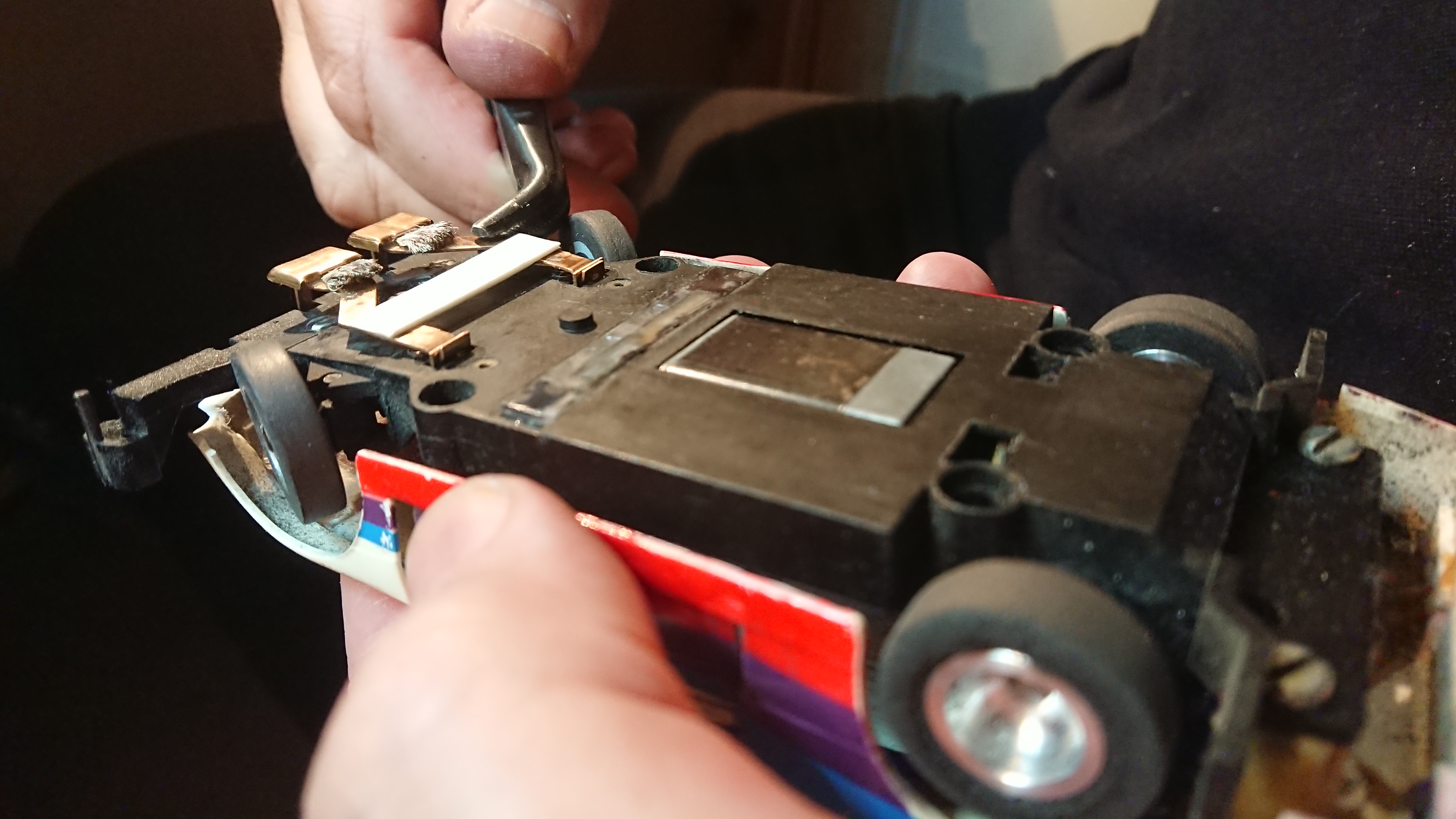

Andi finalisiert seinen 320er...
Schleifergefummel
Schleifergefummel
Beiträge: 5675
lubomir hat geschrieben: Di 2. Jun 2020, 22:41 Ein echtes Wunder, wenn man das Zeug nicht mit 30V fährt, hält es durch bis zum Zerfałl.
ALLES hält bis zum Zerfall ;) aber deine Trucks haben wirklich Millionen Runden drauf, echt erstaunlich.
lubomir hat geschrieben: Di 2. Jun 2020, 23:04 Andi finalisiert seinen 320er...
Erster Kirnbergerscher Leitsatz: Es sind immer die Schleifer!
Ich repariere mich nach und nach durch meinen 140er Bestand und bastle ab und zu einen neuen HIndi, zum alleine fahren macht mir die 140er doch am meisten Spaß weil man viel Betrieb machen kann ohne ständig aufstehen zu müssen. Also optimaler Corona-Massstab...

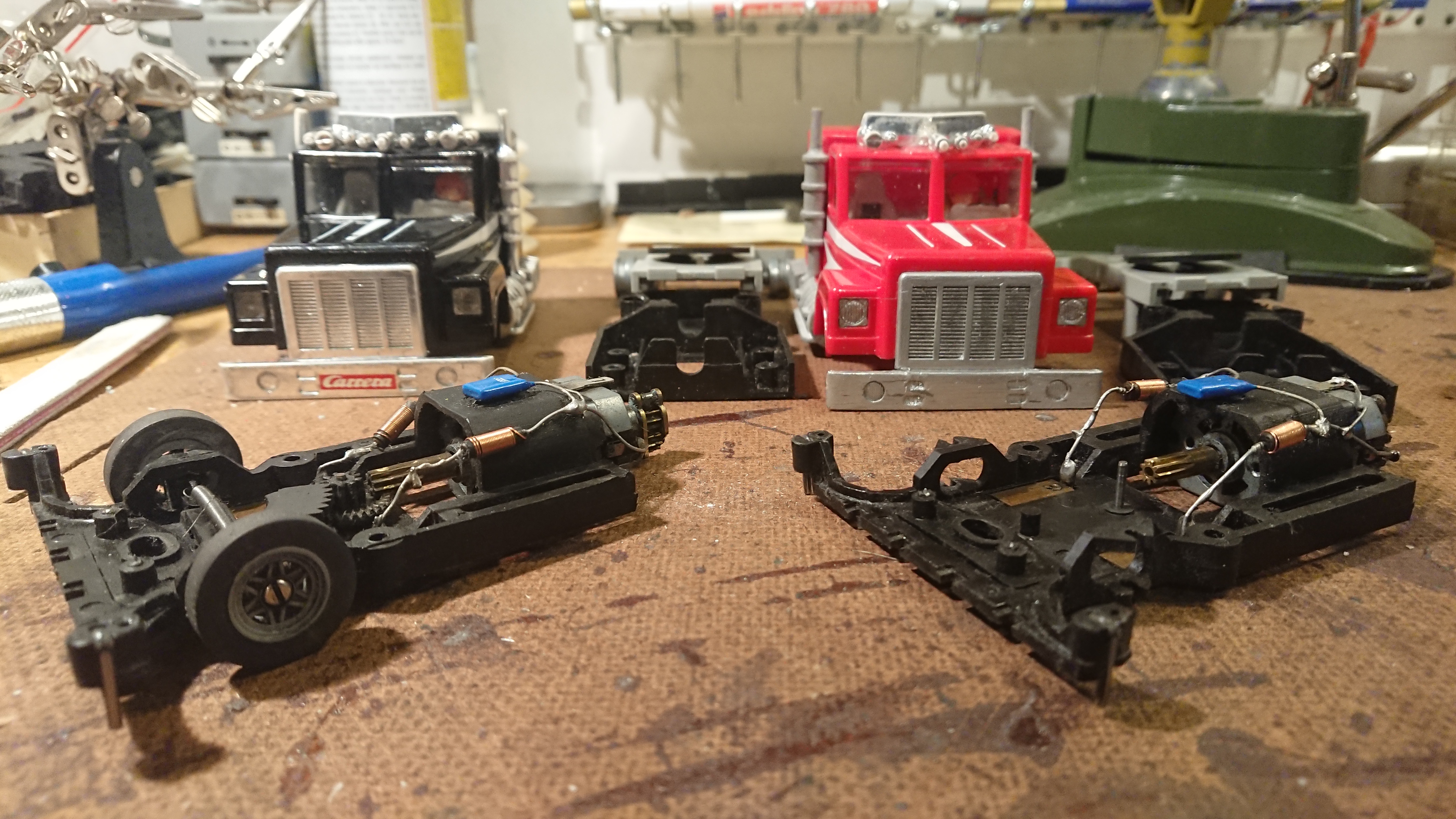

Ein letztes für heute:
Zwischenstand
Zwischenstand
viel hat sich auf den ersten Blick nicht getan, aber der Motor gaaanz links hat jetzt :
... wieder nur minimales Spiel
... neue Kohlen und Federn dazu
... den Ritzelkäfig so justiert, dass er an unverschlssener Stelle in die Achsritzel greift und so eine weitere Million schaffen wird.
Die Achsen sind von eiernden Originalfelgen befreit und Kugellager draufgesteckt. Nächste Woche kommen Alus dran.
