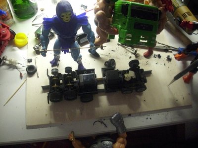

lubomir hat geschrieben:Ansteuerung 2. Lenkbrücke mit dem Stahldraht = Superidee!
Haben beide den gleichen Einschlag?
Gruss Michi
..die Servotuner haben's vorgemacht..glaub, die haben einen 140er Tyrell :up:
Lenkeinschlag etwa gleich...beide Achsen brauchen awa die Lenksperre, da sonst (unerwartetes Verhalten) in der K1 aussen die Lenkung voll einschlägt...wegen zuviel Gripp der O-Ringe...die hintere Vorderachse war daran schuld.
..die hintere Vorderachse bremste in K1 aussen...mit Gegenlenken aber Top.
gefällt mir awa net..daher:
..durch den verminderten Auflage-Druck der hinteren Vorderachse funzt das jetzt wie aussem Geschäft :P
vordere Vorderachse hat mehr Druck zur Fahrbahn (Kiste lenkt auch wenn die hintere V.Achse keine Reifen hat)...
Hab mich gewundert, da die Kiste ohne Mucken durch die K1 aussen Steilkurve kommt(Ohne die minimale Bremswirkung)...aha...weil die hintere Vorderachse durch die Wölbung der Fahrbahn keinen Kontakt damit bekommt.
dontupolev hat geschrieben:
Da ist man einmal nachts nicht zuhaus, da fängt mein Talentehaufen auch schon das Feiern an...
..glaub, die haben schon doppelt gesehen oder war ich das? :confused: :confused: :confused:
Was will der Knochenkopp da mit der Welle???
:kinnkratz: Egal, was da im Spiel war...,die übertreiben oder wollen auch nur spielen... :kasper: Die Lenkung machen die irgendwie anders, die Karre wird ja so auch schon zu lang :floet:
Bravo :respekt: Granatenstark...sogar noch bekloppter wie erwartet :up: ....saugudd, echt :anbeten: :shake: :sweat: :thumbsup: :tongue-squint:
:dancing: ...der Knochenkopp scheint einen auf Chef zu machen :sweat: :thumbsup: :tongue-squint: :daumen:

Wenn Du die Lenkbrücken mit nem dünnen Blech anstatt nem Draht verbindest ( Ich habe 0komma irgendwas von ner Fühlerlehre genommen )kann sich nichts verschieben dann lenkt auch nix unerwartet.
Beiträge: 4040
Re: "Basaltbahn"
Commander hat geschrieben:@Rufus
aaaah..Mißverständnis...hab's auch blöd erklärt :knockout:
Die Lenkung funzt korrekt synchron...null Problem...macht wasse soll :thumbsup:
Ger Lenkeinschlag selbst lenkt bis zum Schluß ein...also voller Lenkeinschlag über das normale Maß hinaus...in K1 aussen bei Vollgas, zuviel Gripp der 4x Vorderreifen.
Lenksperre hilft da jetzt dagegen...und zusätzlich:
Da die Vordere Chassis-Achshalterrung nur angeschraubt is....hab ich diese 0,5mm unterlegt.
..jetzt greifen die Reifen der hinteren Vorderachse nimmer so doll.
.....laaaaaft :up:
