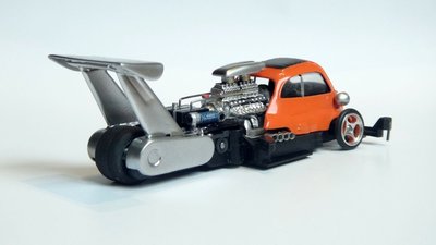

Habe das Ding färdisch
Sohnemann gefällt die Kiste
Frau sagt:
"Dem kann ich nichts abgewinnen" ...
- Rufus Isetta BMW
..ich finde das Teil Superschön
http://www.rufus-race.de/#widget-310a60 ... 9870=page5
..ab dort geht's los (Bild 389)....hab auch meine Seite bischen geändert..guggst Du bitte
besser?
Bild 403: Auf die hinteren Abstandshalter konnte verzichtet werden, da die mittleren hinter dem Schwerpunkt liegen...auch Optisch besser.
Der Spoiler ist aus meiner Versicherungskarte(Krankenkasse)
Motorcover von einem Hot Wheels Auto (Semi Fast II)...Adernhülsen auf die Messing-Unterlegscheibe gelötet und verschraubt mit dem Chassis, geschützt von den seitlichen Abstandshaltern(unten und oben)
...Stoßdämpferfedern von der Kugelschreibermine...Hintere Seitendeckel vom Harley Davidson 1:18 Bausatz Revell..
Grundplatte hinten von einem Countach Revell 1:32
..Luftfilter besteht aus zwei geklebten Kugelschreiber-Spitzen.
...Sitz mit Gurt aus einem Alfa 156 von Fly
Für den teueren Chromlack musste alles zuvor schwarz gelackt werden...und der hält sehr gut...färbt nicht ab und ist extrem Kratzfest, wie gewöhnlicher Lack aus der Dose von K2.
...koi Vergleich zu den ganzen "Normalen" Chrom-Effekt-Sprays
Kein wirklicher Rennwagen...Zwar alles sehr stabil und rennt auch sehr sauber und flott, Karosse wackelt super....Aber Sinnlos damit zu heizen...Reines Schönwetterfahrzeug

He Sven,
ich glaube, da sagt keiner was, weil alle platt sind.
Das Teil ist der Hammer, ich habe aber auch mit nix anderem gerechnet
Eins fehlt noch: der Panzerknacker!

Oiiida,
die Isetta ist selbst für Deine Feinmechanikermaßstäbe eine Wucht und auch mal wieder aussergewöhnlich schön. Die anderen Neukreationen (z.B. der Barracuda) dito, was aber angesichts der Isetta etwas untergeht.
Darf ich dann auch mal damit fahren? Bin dann auch ganz vorsichtig (22V, damits kein Stronzpo 1 Schicksal erleidet.
