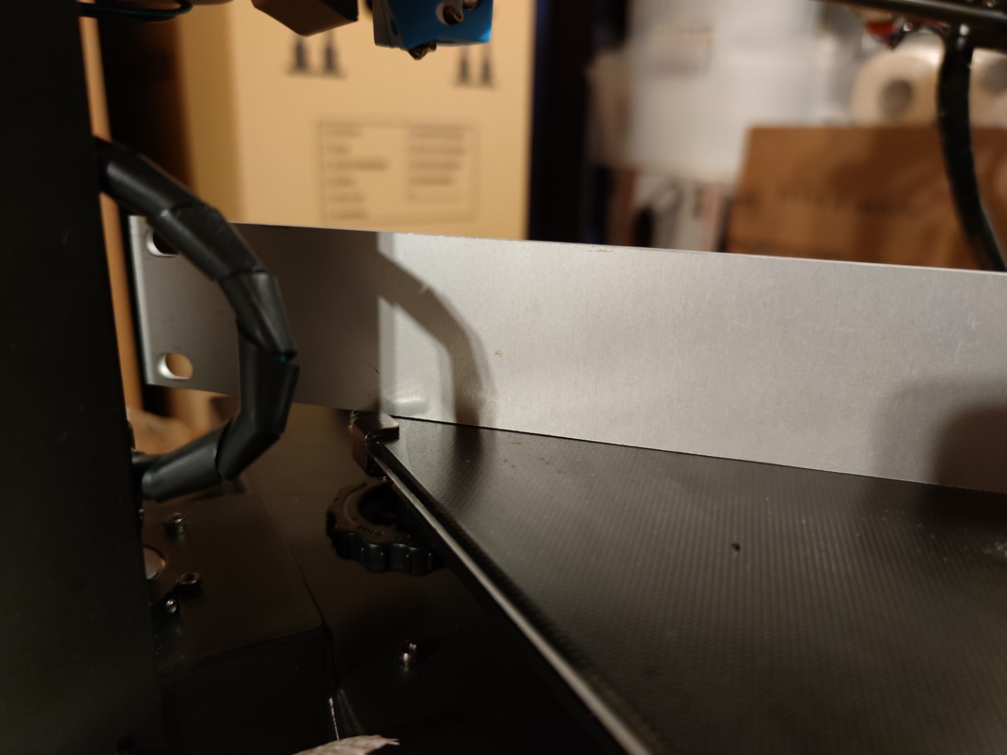

Wenn das Bett wirklich so krumm ist wie du sagst, den Support von Anycubic kontaktieren, am besten Foto mit einem Metalllineal hochkant draufgestellt mitschicken, sollte ja dann zu sehen sein. Die schicken dir ein neues Bett zu.
Ansonsten, ja mittlerweile soll es bessere Druckunterlagen geben, aber die Ultrabase ist nach wie vor nicht zu verachten. Durch Alu würde ich sie auf keinen Fall ersetzen.

Ultrabase nennt Anicubic ihre Druckplatten aus Glas. Eigentlich sollten die Default verbaut sein?
Erkennt man am Schriftzug "Ultrabase".
Dein Konvex bzw. konkarv Problem könnte aber auch an den Transport Rollen unterhalb des Bettes liegen. Da sind immer welche zu Einstellen dabei, wo die Schraube dezentral auf der Achse liegt.
Zumal du laut deiner Kaufbeschreibung schon eine Ultrabase hast und die Glasplatte ist niemals krumm.

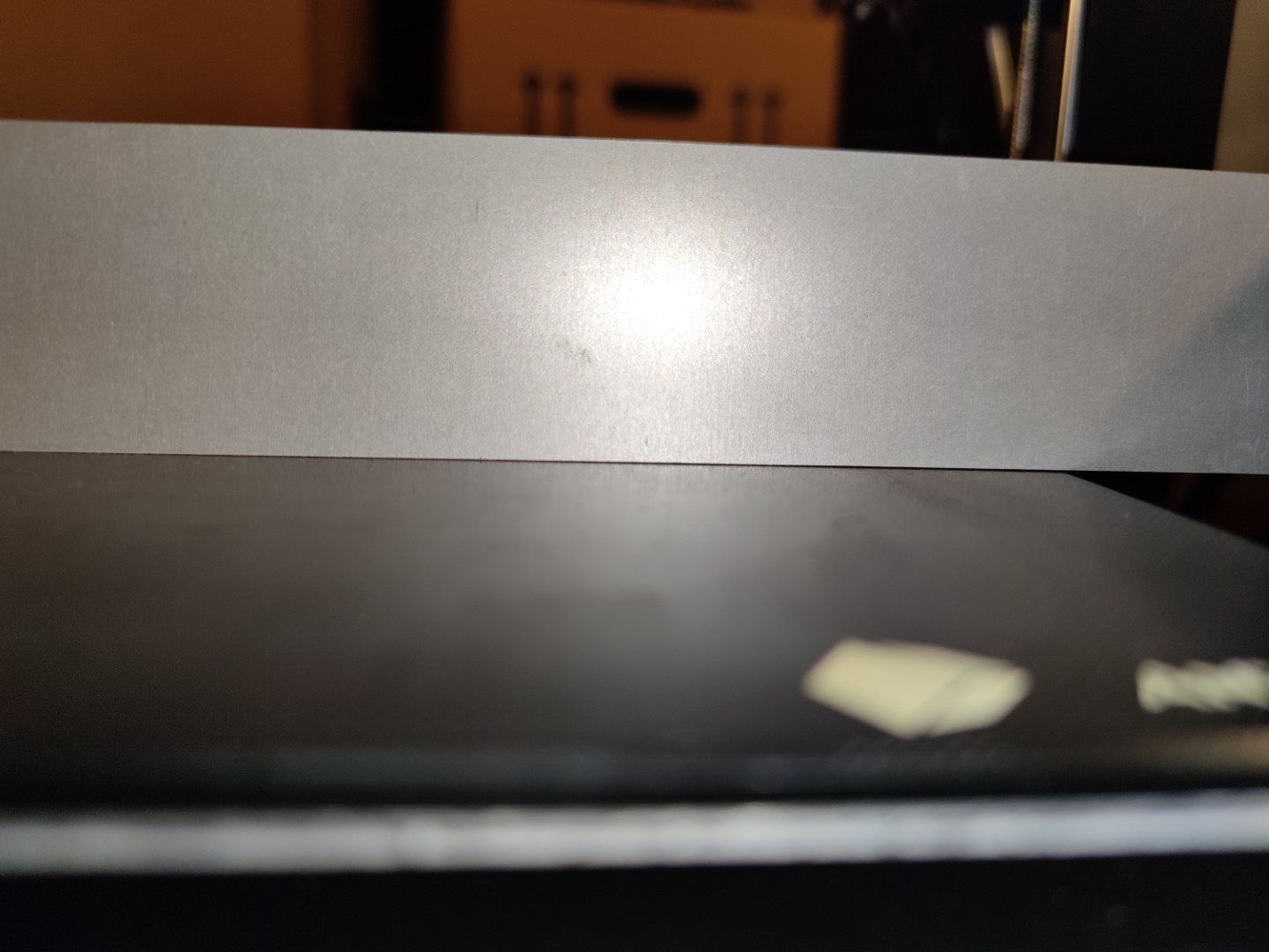

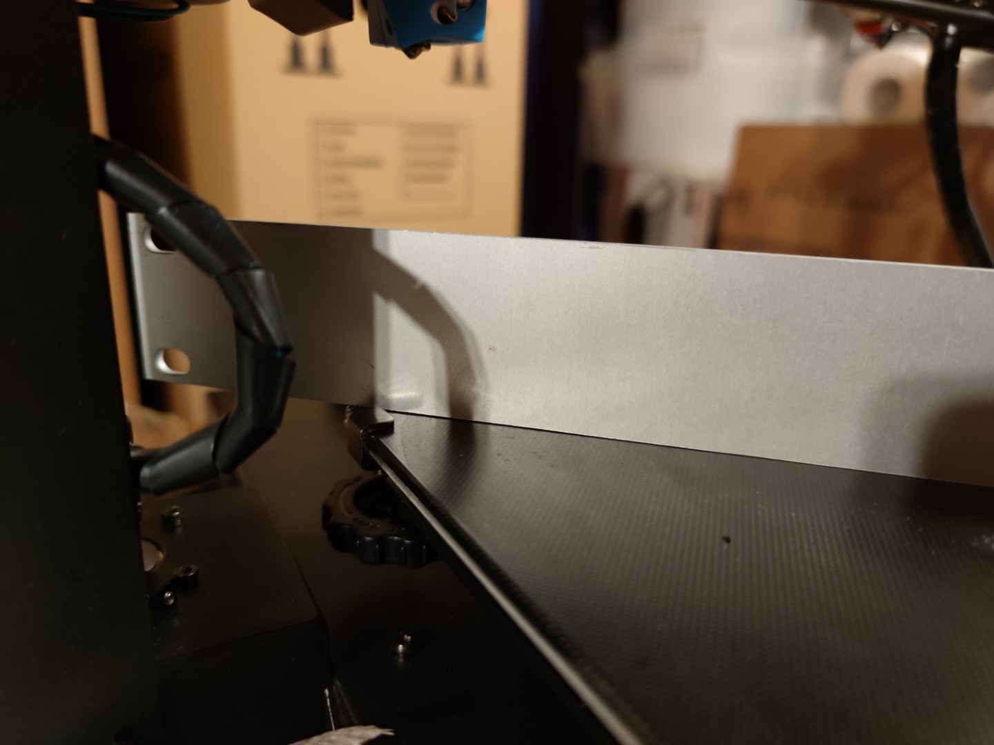

Hi Andreas, das kann ich widerlegen, ich habe heute Mittag ein Aluprofil auf die Glasplatte gelegt, egal wie, an den Seiten hatte ich immer Luft. Mittlerweile weiß ich auch was eine Ultrabase ist.Andreas hat geschrieben: Mo 6. Dez 2021, 14:21 Hallo Torsten,
