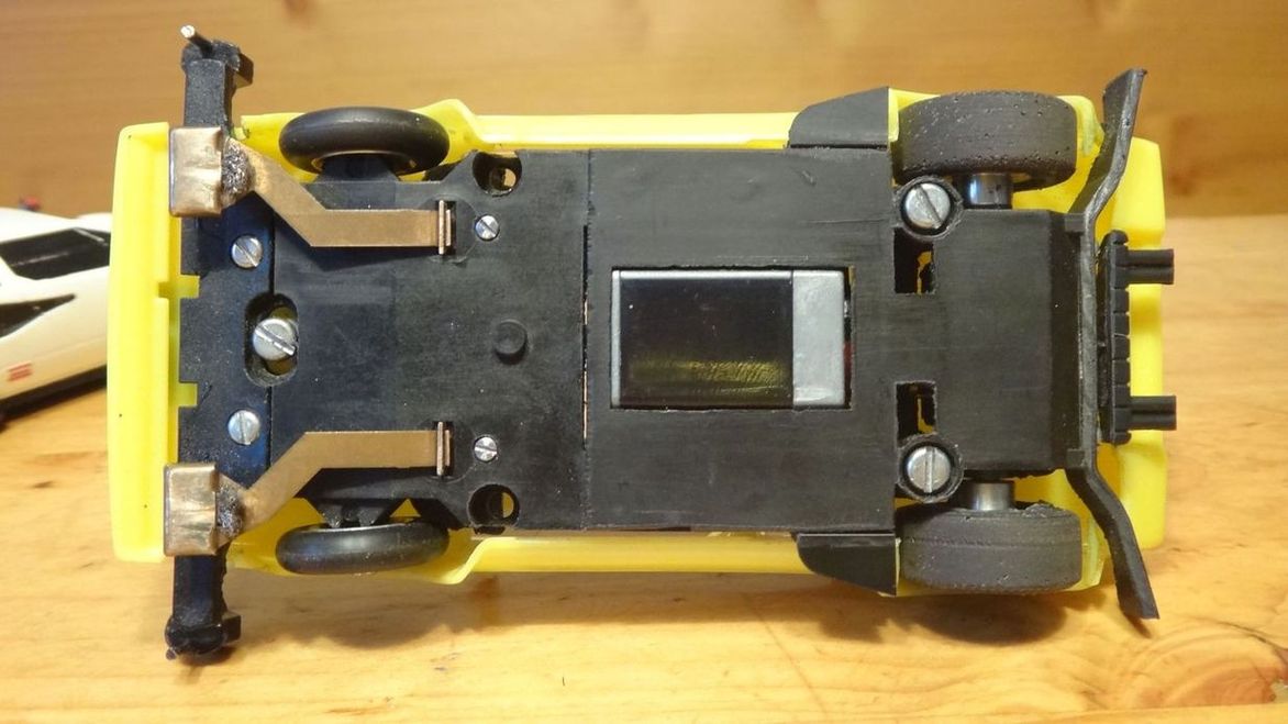

..die vordere SSF kann auch oft eckig bleiben...koi Probleme...wird so optisch noch kürzer.

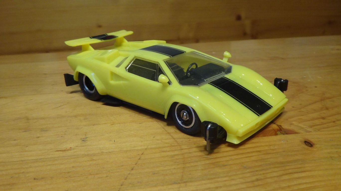

..für bessere Aussenkurven-Stabilität kannste auch die hinteren Abstandshalter höher setzen...also wie vorne, gleich mit höhe Fü.-Haken 8-) ....also über den Achsmittelpunkt...Achshöhe...dingens
..hinten sieht man's..höhere Abstandshalter...koi Abflug mehr in K1 aussen...Fahrverhalten dann etwa wie in der Steilkurve aussen.

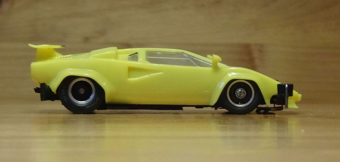

Höhe Abstandshalter hinten gleich mit vorne ...über der Achshöhe.
...sehr leichter und flotter Kurvenheizer...trotz Wendefelgen :cool:

...aussreichend bei kurzer Chassis-Stellung.
..SSF hinten kurz (SSFHK :patsch: )
