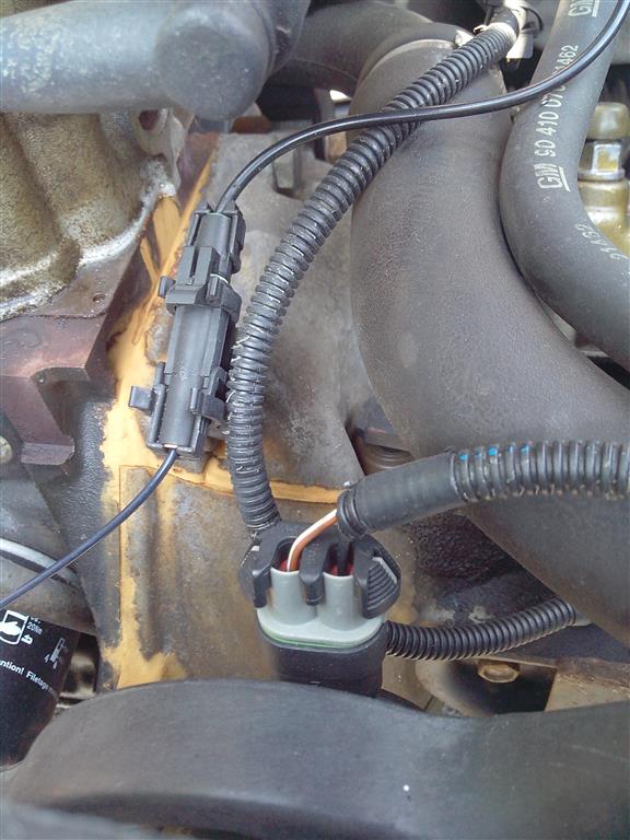

Corsas Tagessuppe
Corsas Tagessuppe
Da ist ein Bild der Opelschen Inkontinenz.
@Rufus Kein Wasser im Öl, keine gelbe Ablagerungen am Öldeckel oder auf der Nockenwelle zu sehen. Wird auch nicht schnell heiß. Verbraucht auch im Moment noch nichts an Wasser was einem Angst machen könnte. Beim Öl siehts anderst aus, kann ich aber auch erst was zu sagen wenn ich es wieder kontrolliert habe. Könnte sein das er sich etwas Öl seit dem Rennwochenende bei Dir genommen hat. So oft schaue ich da halt auch nicht nach. Ne Nebelanlage wie in meinem Winter Capri habe ich auch nicht(dem war eine Ölabstreifring aufm Weg nach Köln geplatzt, hat es aber mit 5 Liter Altöl wieder zurück über die A3 geschafft. War ein Stunt Car aus dem Film The Fog - Nebel des Grauens - da hastte echt nix mehr gesehen im Rückspiegel, laaaaaang ists her - 20Jahre). Alles eigentlich normal. Ne, Ne, Ne, auf Oerk schieb ich nix, isn dufter Kerl und ich freu mich schon auf sein Konzert im September. Will ja keine faule Bayern Eier an den Kopf geworfen bekommen.
@Oerk - Wouw, hast Du gut aufgepasst, hast Recht ist ein 1,2l mit 45PS.
@Sammy - Habe ne Pulle mit Vittel Aufkleber aber Leitungswasser im Auto jetzt liegen. Gestern auch mal son Literchen Oel nachgekippt, war doch etwas wenig. Hm, deshalb klapperten die Ventile.
@Ostseedriver Warte auf das Reparaturangebot, wenn ich Glück habe geht das für unter 500€ dabei wird dann die Kupplung, die Zylinderkopfdichtung und noch son bisschen klein kram gemacht.
War mir auch schon Autos angucken, einen Clio für 4500.- erst 18000 km gelaufen, hatte aber einen Schaden vorne Rechts. Angeblich nur die Lampe und die Stoßstange zerkratzt. Hm, komisch alle Autos waren beim dem Händler Garagenwagen. lol. Wers glaubt. Ein Auto fand ich dann doch ganz interessant, einen Hyndai Geetz Cross mit LPG - Gas, 90000 km, was da nur komisch war bei dem Auto, die Motorhaube war von unten angeschwärzt, Öldampf? (@Rufus - da wollte ich telefonisch mal Deine Meinung hören). Scheckheftgepflegt und im Frühjahr wurde noch der Zahnriemen erneuert.
Alles doof, hab doch grad mein Traum Häuschen gefunden. Warte jetzt eigentlich nur drauf das es verkauft wird, und jetzt geht die Kiste vor die Hunde. Schitt.

Lollipop_007 hat geschrieben: @Rufus Kein Wasser im Öl, keine gelbe Ablagerungen am Öldeckel oder auf der Nockenwelle zu sehen. Wird auch nicht schnell heiß. Verbraucht auch im Moment noch nichts an Wasser was einem Angst machen könnte. Beim Öl siehts anderst aus, kann ich aber auch erst was zu sagen wenn ich es wieder kontrolliert habe. Könnte sein das er sich etwas Öl seit dem Rennwochenende bei Dir genommen hat. So oft schaue ich da halt auch nicht nach. Ne Nebelanlage wie in meinem Winter Capri habe ich auch nicht
Ei was willschde dann...
Laaaaft !!! :banana:
Isch glaaab dir hat ein Wiesel unter die Haube geschissen...ok,ok, sieht verdächtig aus...awa wenn alles dicht is unn nix an Säften verloren oder vermischt wird...Kiste rund läuft...nix qualmt...isses alter Schmodder vom Vorbesitzer...der Dumm Sau !
!!! Wischdisch generell !!!
Öl immer unter Kontrolle behalten....das isses Blut deiner Kiste !
1 Liter Blut auf 1000Km is voll normal...bei einer harten Jugend.
Nei Kupplung is imma gudd... :prost:
Könnte ja sein ..das der Schmodder einfach nur Abrieb der Kupplungsscheibe is...da am Ende...sich der Rotz wegen der Fliehkraft durch den Flansch zw. Motor und K.-Glocke drückt...Wie Original Flitzekacke :dancing:
Alles gudd ! :bye:

Ist eindeutig die Kopfdichtung, ist auch feucht wenn er gefahren wird, warte aufs Angebot für die Reparatur, wenns bis 500€ geht und die Chance besteht das er nächstes Jahr nochmal TÜV bekommt, reiche ich auch nicht die Scheidung ein. Ansonsten muss ich in den sauren Apfel beisen.
